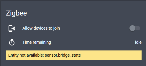

Ik draai HA op een raspberry pi 4 en heb via de hub van ikea verschillende lampen draaien en dit werkt perfect.
Nu heb ik een aantal sensors van xiaomi besteld die ik via een Zigbee stick c2541 in koppelen aan mijn HA.
Maar nu kom ik met geen mogelijkheid uit.. Heb de mosquitto broker add-on en de zigbee2mqtt add-on geïnstalleerd volgens de handleiding. Maar ik krijg het niet voor elkaar om de sensoren te vinden via mijn HA..
Dit is de log van mosquitto broker add-on
[16:36:38] INFO: Setup mosquitto configuration
[16:36:38] WARNING: SSL not enabled - No valid certs found!
[16:36:38] INFO: No local user available
[16:36:38] INFO: Initialize Hass.io Add-on services
[16:36:38] INFO: Initialize Home Assistant discovery
[16:36:38] INFO: Start Mosquitto daemon
1572014198: mosquitto version 1.6.3 starting
1572014198: Config loaded from /etc/mosquitto.conf.
1572014198: Loading plugin: /usr/share/mosquitto/auth-plug.so
1572014198: ├── Username/password checking enabled.

Ik hoop dat iemand mij kan helpen.
Ik heb sinds vandaag een CC2531 USB stick deze heb ik geflashed via de handleiding van zigbee2mqtt.io.
Ik maak gebuik van Hassio en daarom ook van de "add-on for zigbee2mqtt" .
Alles lijkt te werken alleen ik zie in mijn Hassio de gekoppelde devices niet (in zowel Devices als Integrations).
Onder intergrations staat er alleen "This integration has no devices."
Wanneer ik in de logs kijk van Zigbee2MQTT addon zie ik daar het net gekoppelde apparaat terug komen deze staat teven ook in de devices.yaml
Ik maak gebruik van Mosquitto als broker. Zie hier mij config:
config zigbee2mqtt :
24
25
26
27
28
29
30
31
32
33
34
35
36
37
38
39
40
41
42
43
44
45
46
47
48
49
50
51
  "data_path": "/share/zigbee2mqtt",
  "devices": "devices.yaml",
  "groups": "groups.yaml",
  "homeassistant": true,
  "permit_join": false,
  "mqtt": {
    "base_topic": "zigbee2mqtt",
    "server": "mqtt://10.0.0.15:1883",
    "user": "gebruikersnaam",
    "password": "wachtwoord"
  "serial": {
    "port": "/dev/ttyACM0"
  "advanced": {
    "pan_id": 6754,
    "channel": 11,
    "network_key": [
      1,
      3,
      5,
      7,
      9,
      11,
      13,
      15,
      0,
      2,
      4,
      6,
      8,
      10,
      12,
    "availability_blacklist": []
  "ban": [],
  "whitelist": [],
  "queue": {},
  "socat": {
    "enabled": false,
    "master": "pty,raw,echo=0,link=/dev/ttyZ2M,mode=777",
    "slave": "tcp-listen:8485,keepalive,nodelay,reuseaddr,keepidle=1,keepintvl=1,keepcnt=5",
    "restartdelay": 1,
    "initialdelay": 1,
    "options": "-d -d",
    "log": false
Main configuration.yaml
mqtt:
  broker: 10.0.0.15 # This will have to be your mqtt broker, Mosquitto addon is recommended.
  port: 1883
  username: username
  password: wachtwoord
  discovery: true
En verder de standaard config van Koenkk in mijn configuration.yaml.
In de logs komen verder geen foutmeldingen naar voren.
Wat me verder nog opvalt is dat de zigbee card binnen lovelance ook niet correct werkt.
zigbee
Heeft iemand enig idee wat ik fout doe?
Alvast bedankt

        payload: 'true'
    - service: timer.start
      data:
        entity_id: timer.zigbee_permit_join
  - id: 110disable_zigbee_join
    alias: Disable Zigbee joining
    initial_state: on
    hide_entity: true
    trigger:
    - entity_id: input_boolean.zigbee_permit_join
      platform: state
      to: 'off'
    action:
    - data:
        payload: 'false'
        topic: "zigbee2mqtt/bridge/config/permit_join"
      service: mqtt.publish
    - data:
      service: timer.cancel
  - id: 110disable_zigbee_join_timer
    alias: Disable Zigbee joining by timer
    initial_state: on
    hide_entity: true
    trigger:
    - platform: event
      event_type: timer.finished
      event_data:
    action:
    - service: mqtt.publish
      data:
        payload: 'false'
    - service: input_boolean.turn_off
      data:
Do not argue with a fool. He will drag you down to his level and beat you with experience.
