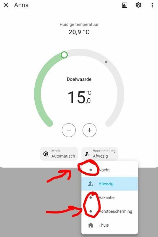

bas_vdl schreef op donderdag 10 augustus 2023 @ 00:55:
Hmmmz in mijn Anna heb ik een dergelijke optie in de app beschikbaar.
Wacht, ik zie het al, je laat de instellingen van je Anna zien, niet van je Adam.
Op de Adam wordt die compensatie-instelling van je Anna niet getoond.
Je zou de Plugwise-integratie 2x kunnen toevoegen, 1x voor de Adam, dat heb je al gedaan, en nog eens met het IP en Smile ID van je Anna. Maar let op, je hebt dan deels dubbele besturing via HA.

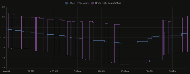

@bouwew Sinds ik de offset zet op basis van het verschil met mijn Aqara sensor, schommelt de gemeten temperatuur van Tom enorm. Ik gebruik een simpele automation die wordt getriggerd op het moment de temperatuur van de Aqara sensor veranderd. Hieronder de actie:
    {% set tom_temp = states('sensor.office_right_temperature') | float %}
    {% set external_temp = states('sensor.office_climate_sensor_temperature') | float %}
    {% set offset = (external_temp - tom_temp) | round(1, default=0.0) %}
    {% if offset > 2 %} 2
    {% elif offset < -2 %} -2
    {% else %} {{ offset }}
    {% endif %}

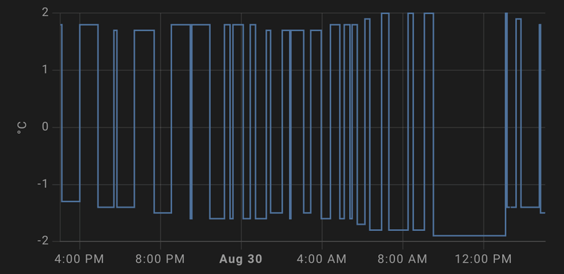

Hier de grafiek van de Offset:
Afbeeldingslocatie: https://tweakers.net/i/ZqSZFO3lS8klR0i0LQCcZnGEJ9k=/800x/filters:strip_exif()/f/image/NIUy1GrtAReW439txZYsL9vJ.png?f=fotoalbum_large
Een zelfde schommeling zie ik dan ook voor de temperatuur van de Tom. Blauw = Aqara, Paars = Tom

  • bouwew
  • Laatst online: 06-11 19:40
@bas_vdl Wat doe je precies met de berekende offset? Tel je die misschien op bij de tom_temp?
Indien je dat doet dan is dat de reden waarom de paarse grafiek zo heen en weer springt.
Update: wacht even, dat gebeurt automatisch: wanneer je de offset aanpast dan loopt de tom_temp automatisch mee.
Wat je kunt doen is een extra variable definieren: "orig_tom_temp = tom_temp - offset_old".
En vervolgens bereken je offset_new = external_temp - orig_tom_temp, offset_old = offset_new.
Bij een volgende trigger van de automation zou het dan goed moeten gaan.
Misschien klopt het bovenstaande niet helemaal maar ik hoop dat je het principe erachter snapt?
Sorry, geen idee wat de temperature difference precies betekend.
[ Voor 48% gewijzigd door bouwew op 30-08-2023 20:15 ]
  • bas_vdl
  • Laatst online: 10-06 18:52
bouwew schreef op woensdag 30 augustus 2023 @ 20:09:
Gotcha, de temperatuur van de tom is met offset. Als ik de temperatuur opnieuw gebruik om het verschil te berekenen, moet ik eerste de offset ongedaan maken.

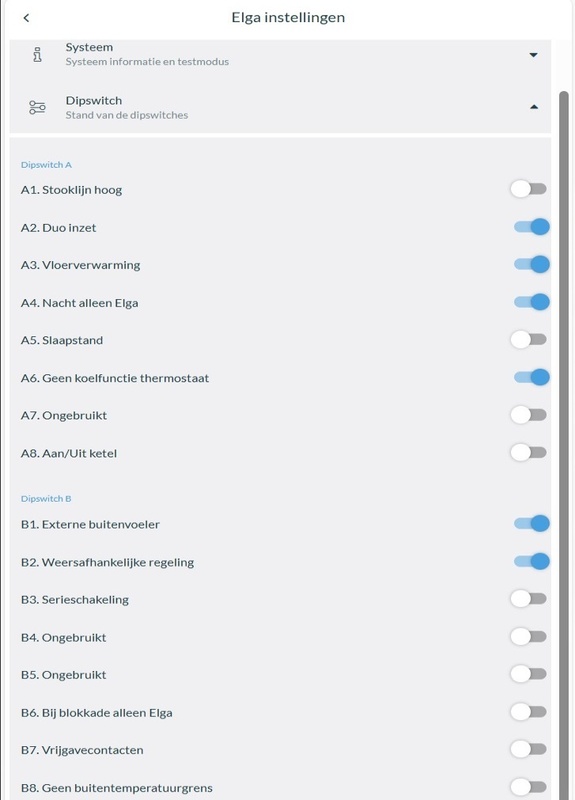

Afgelopen weekend heb ik thuis een plugwise systeem geïnstalleerd. Ik heb drie zones en de warmte komt van een Elga hybride warmtepomp met als backup de stadsverwarming.
Belangrijk doel van de plugwise is natuurlijk dat je zones apart kunt verwarmen. Nu is het zo dat als ik warmtevraag heb in een zone, zonder dat er warmtevraag is in de woonkamer, de Elga een storingscode 302 geeft: The Techneco Elga's pump cannot generate sufficient water flow.
Iemand dit eerder gezien of een idee wat hier aan de hand kan zijn?

@Darkwings ik vermoed dat er te veel zones dicht staan en dat de elga zijn druk/warmte dus niet kwijt kan. Stel je hebt alleen je badkamer radiator open dan heb je maar een hele kleine systeem inhoud wat voor de storing zorgt.

  • Darkwings
  • Laatst online: 07:56
Impossibl3 schreef op woensdag 6 september 2023 @ 22:14:
Dat zou kunnen, maar ik krijg dezelfde foutcode als ik twee zones open heb staan (maar niet de woonkamer). Dan staan er drie radiatoren open, dat moet toch genoeg zijn zou je denken. Ik kan nu dus alsnog geen enkele zone los schakelen :(
Ik ga er van uit dat het wel moet kunnen met de Elga, plugwise verkoopt er nota bene een extra feature voor. Er zit dus iets geks in mijn systeem, maar hoe kom ik erachter wat het is...
Edit: het is foutcode 032, niet 302. Foutje in de foutcode :+ Zie ook https://www.remeha.nl/vee...toring-storingscode-32-6d.
De radiatoren gaan duidelijk hoorbaar open, ontluchten heb ik al gedaan. Maar eens kijken of ik komende dagen dat inregelen van de circulatiepompen kan doen, hopelijk lost dat het op.

Nadat ik de pomp van de Elga heb ingeregeld volgens de handleiding lijken de problemen voorbij. Kan niet wachten tot het koud is zodat ik het systeem echt kan gaan testen :P

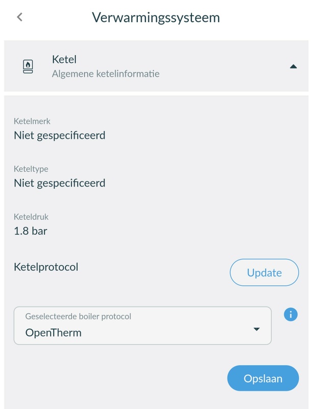

Vandaag een Adam aangesloten op een Intergas Kombi-Kompakt HRE 28/24 en Honeywell Round Opentherm thermostaat (bedraad).
Ook na een update van het ketelprotocol wordt mijn ketel niet herkend. De thermostaat zit op aansluiting 11 en 12 van de ketel.
Kan iemand met dezelfde ketel bevestigen dat dit zou moeten werken? En is er nog polariteit met de bedrading? Ik heb altijd begrepen dat die er niet is.

Zo te zien wordt de ketel wel herkend aangezien de keteldruk wordt doorgegeven. Dat er geen merk en of keteltype bij staat zou voor de functie niet uit hoeven maken. Op het moment dat je de temperatuur verhoogt via de Honeywell of de app gaat dan de ketel wel aan?

Nelesss schreef op donderdag 21 september 2023 @ 19:23:
Ja, het lijkt verder te functioneren. Maar wel vreemd dat deze (populaire) ketel niet herkend wordt en dat je niet zelf merk en type kan zetten.
Maar goed, we gaan zien!

Hallo,
Al een aantal dagen aan het stoeien met mijn Adam en Elga. Het modulatieniveau van de Elga komt niet boven de 50% uit. Hierdoor komt de aanvoertemperatuur niet boven de 21 graden uit. Het huis wordt dus niet warm. Adam en Elga beide van het stroom gehaald en opnieuw opgestart. Helaas niet de oplossing.
Afgelopen zomer heeft de Elga voor het eerst gekoeld, maar ik heb alles terug gezet voor verwarmen.
Wat kan ik doen, proberen of onderzoeken om dit op te lossen?
Afbeeldingslocatie: https://tweakers.net/i/56kzB-XwnsTrd0dJfLFeWujIIJM=/x800/filters:strip_icc():strip_exif()/f/image/zMKT4c1j4sztgAD2lznwGe9B.jpg?f=fotoalbum_large
  • Nelesss
  • Laatst online: 07-11 18:44
Is er een reden waarom je gekozen hebt om de Elga op 'Weersafhankelijk' in te stellen? Aangezien je nog gebruikt maakt van dipswitches betreft dit waarschijnlijk een van de eerste Elga's van Techneco van 4KW? Het aanpassen van de stooklijn en de beïnvloeding van de stooklijn(ruimtetemperatuur bereikt --> stooklijn wordt verlaagd) heb ik persoonlijk alleen maar als nadelig ervaren.
Wellicht is het handig om 'opnieuw' te beginnen en B2 uit te schakelen. En in het kader van 'just to be sure' je hebt ook daadwerkelijk een buitenvoeler aangesloten en buiten hangen?
EDIT: Ik heb eigenlijk alles op 'OFF' staan behalve A8. Ik heb geen ketel met opentherm dus A8 staat op AAN/UIT en hierdoor heeft A1 en A3 geen toegevoegde waarde voor mij. Wat ik overigens wel raar vind is dat jij gebruik maakt van 'Duo inzet' en dan toch niet het huis op temperatuur krijgt. Wordt de CV ketel niet bijgeschakeld?

  • Baf1982
  • Laatst online: 11-10 11:26
InSander schreef op dinsdag 28 november 2023 @ 21:30:
Hallo,
Hangt de elga of de aanvoerleiding in een koude ruimte? Klinkt namelijk als dit probleem: https://www.familie-kleinman.nl/energie/elga-toshiba/
Verwarmen en koelen met Elga/Toshiba, Panasonic Z42-XKE en Innova 10HP, SSW met Atlantic Explorer V4 270LC, 9880 Wp Enphase
  • InSander
  • Laatst online: 04-11 13:41
Nelesss schreef op dinsdag 28 november 2023 @ 22:05:
We hebben inderdaad een buitenvoeler. De weersafhankelijke regeling staat aan zodat als het buiten kouder wordt de Elga harder gaat werken. Het is inderdaad vreemd dat de Elga niet de CV ketel inschakelt. Dit zou wel moeten. Ik zal hem vanavond nogmaals resetten en B2 uitschakelen.
  • InSander
Baf1982 schreef op dinsdag 28 november 2023 @ 23:03:
Hangt de Elga of de aanvoerleiding in een koude ruimte? Klinkt namelijk als dit probleem: https://www.familie-kleinman.nl/energie/elga-toshiba/
Dit ga ik vanavond eens nakijken. Ik had er een Plug tussen zitten welke de stroom meet. Deze heb ik er gisteren tussenuit gehaald, omdat ik eventueel vermoede dat de plug zijn maximale belasting bereikt was, maar dit lijkt niet het geval, omdat er daarna geen verandering was.
De Elga hangt in onze technische ruimte (inpandig zonder verwarming). Ik zal eens meten wat de temperatuur is. Wel heb ik de Elga gisterenochtend al van het stroom gehaald en dat maakte geen verschil.
