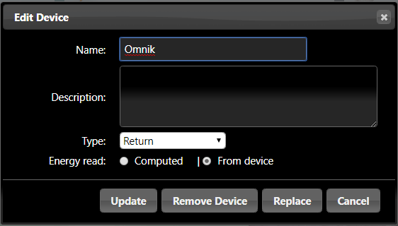

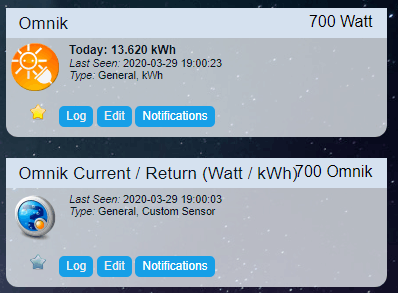

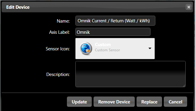

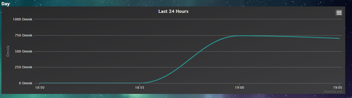

  • MdO82
  • Laatst online: 21:42
klump4u schreef op zondag 29 maart 2020 @ 14:10:
Waarom niet rechtstreeks naar domoticz?
@klump4u Ik heb er nog even naar gekeken.
Maar ik weet nu denk ik waarom ik via PVoutput importeer naar Domoticz en niet rechtstreeks.
Afbeeldingslocatie: https://tweakers.net/i/rOzkVQAGKMPNYHJ3YtAYhhOx8CM=/f/image/AzNijUCg7RrvrE54aspifZWG.png
Bovenste is de huidige meter (welke de uren bij elkaar optelt zoals eerder aangegeven)
Zoals je ziet zie ik daarbij mijn dagopbrengst
De onderste is de nieuwe meter die ik erin had gezet deze komt dan dus rechtstreeks uit de omvormer naar Domoticz.
Hier zie je dat ik geen totale opbrengst zie alleen een huidige opbrengst.
Als ik doorklik dan krijg ik wel allerlei info
Afbeeldingslocatie: https://tweakers.net/i/iSianpSQiBrCUDwzn_Z2SoV6crs=/800x/filters:strip_exif()/f/image/7p2BieS0he1n58CGIqwQSsnQ.png?f=fotoalbum_large
Verschil tussen de oude en nieuwe meter
Afbeeldingslocatie: https://tweakers.net/i/BYvARXWuK8XTH18KczKLusdcA3Q=/f/image/SWtIbnDu1wUgWLxYzMeqyNmb.png
Oude meter via import pvoutput deze is tijdens de import van PVoutput aangemaakt.
Afbeeldingslocatie: https://tweakers.net/i/R51lDDX6biKuF4-NirPzcCOSsC8=/f/image/5mT7R6EwfNkmVoRWrS7I1Wbu.png
De nieuwe meter is een virtuele meter die ik zelf had aangemaakt.
Doordat ik geen dagopbrengst direct kon zie in domoticz heb ik een script gebruikt die de data direct uit PVoutput haalt.
2250 WP Zuid PVoutput

MdO82 schreef op zondag 29 maart 2020 @ 19:12:
Je moet ook geen custom sensor gebruiken maar ‘Energy’. Ik weet niet welk script je gebruikt om te update’n...? Of gebruik je een plug-in? Als je ergens het idx moet invullen dan nieuwe sensor maken met ‘Energy’ en je problemen zijn opgelost!

MdO82 schreef op zondag 29 maart 2020 @ 19:20:
Ik ga mijn post in een topic zoeken dat maakt het wat duidelijk.
Kom hier nog op terug :)
Ik denk ook inderdaad dat je een verkeerde sensor gebruikt.
  • Toppe
  • Laatst online: 21:38
Toppe
Oké ✅
Stop met zoeken, moet je ergens een IDX invullen? Ja, dan nieuwe sensor maken met als type ‘Energy’. Als dat niet werkt mag je weer je topic zoeken ;)
