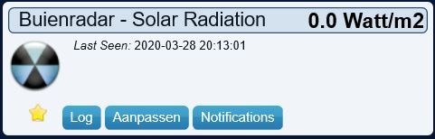

Toppe schreef op donderdag 26 maart 2020 @ 08:00:
Het blijven hangen op de laatste waarde kan je relatief eenvoudig oplossen. Aangezien de meeste plug-ins een update pushen met de zelfde tijdsinterval kan je hier gewoon op mee gaan.
Stel de plug-in pusht elke 15 minuten dan maak je gewoon een dzVents script die 31 minuten ná de laatste push de waarde op 0 zet.
Niet ideaal wellicht, maar het werkt wel prima.
Waarom 31 minuten? Als het script een update doet om 16:00:05 dan wordt de volgende update rond 16:15:00 verwacht. Als je hem op 30 minuten houdt dan kan het zijn dat je hem op 0 zet ondanks dat de sensor toch met een update gaat komen.
Dacht dat dit zou kunnen werken?
return {
    --active = true,
    on = {
        ['timer'] = { "31 minutes after civiltwilightend on every day" }
    execute = function(domoticz)
        local SolarRadiationNew = '0 Watt/m2'
            domoticz.openURL('http://192.168.2.9:8080/json.htm?type=command&param=udevice&idx='..domoticz.devices('Buienradar - Solar Radiation').idx..'&nvalue=0&svalue='..SolarRadiationNew)
    end
Maar ik krijg deze foutmelding?
2020-03-28 01:50:00.792 Error: Error parsing http request.
2020-03-28 01:50:00.793 Error: Error opening url: http://192.168.2.9:8080/json.htm?type=command&param=udevice&idx=328&nvalue=0&svalue=0 Watt/m2

Copitano schreef op zaterdag 28 maart 2020 @ 02:06:
return {
    --active = true,
    on = {
    end
Als ik bij de device eigenschappen van de sensor kijk zit de waarde in "Data" een string dus waar "2 Watt/m2" staat. Dat zou dan "0 Watt/m2" moeten worden.
Waar ga ik de fout in?
Je waarde zou gewoon 0 moeten zijn en niet met iets er achter. Je moet SolarRadiationNew gewoon 0 maken

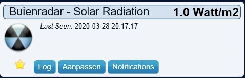

Toppe schreef op zaterdag 28 maart 2020 @ 08:39:
return {
    --active = true,
    on = {
        local SolarRadiationNew = 0
--domoticz.devices('Buienradar - Solar Radiation').dump()
    end
Werkt en Watt/m2 blijft netjes staan. Weer wat geleerd ;) Afbeeldingslocatie: https://tweakers.net/i/C4J2QHUOIDrQkMaC8NEbeIi1Mbs=/f/image/p7XDJCcAfa2CpXEgRSCeajWT.jpg
Thx
Nu afwachten of de plugin morgen bij de eerste zonnestraal weer wakker wordt :+
EDIT: Had de post nauwelijks verstuurd of hij sprong terug op 1 Watt/m2. Kennelijk toch nog een meting. Gekke is dat in grafana 0.5 Watt/m2 wordt weergegeven. Mogelijk werkt de sensor alleen met hele getallen. Ga hem nog eens op 0 zetten en zien wat er dan gebeurd _O-. T'is hier toch echt donker nu.

Copitano schreef op zaterdag 28 maart 2020 @ 20:27:
return {
    --active = true,
    on = {
    end
Werkt en Watt/m2 blijft netjes staan. Weer wat geleerd ;) [Afbeelding]
Thx
[Afbeelding][Afbeelding]
Domoticz rond af, doet mijn lux sensor ook. Bloed irritant!
Je zou eventueel kunnen zeggen dat als hij onder de 1 watt zit hij dan op 0 wordt gezet :)

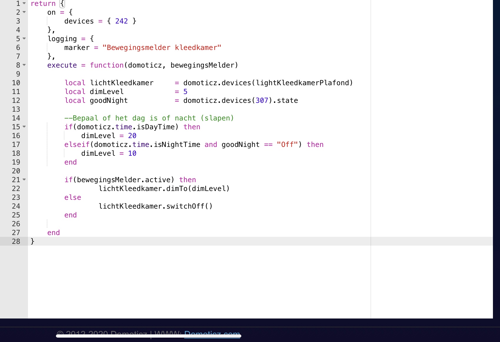

  • Toppe
  • Laatst online: 10:31
Toppe
Oké ✅
pven schreef op zondag 29 maart 2020 @ 10:25:
Ik zit voor het eerst wat te stoeien met dzVents. Wat ik wil: als de sensor aan is doe dan een lamp aan voor 1 minuut, en doe hem daarna weer uit. De lamp gaat aan, maar uit gaat ie niet en ik zie ook niets terug in de logging.
return { on = { devices = {'Xiaomi Motion Sensor Woonkamer'} },
execute = function(domoticz, device)
local light = domoticz.devices('Smart Plug Kamer voor')
if ((not light.active and device.active) or (light.active and device.active)) then
light.switchOn()
elseif (not device.active) then light.switchOff().checkFirst().afterMin(1) end
end }
Dit is uiteraard gejat van Google. :P Iemand een idee wat ik verkeerd doe?
Extra vraag: domoticz op mijn Synology is versie 11804, maar toch blijft domoticz klagen dat ik moet upgraden. Hoe kom ik van die melding af?
Afbeeldingslocatie: https://tweakers.net/i/n3tucLT4xdExIDwEM_d2xOxXMxE=/f/image/YsdjRtxP6iJunBDta2gkG4Ly.jpg
Ik gebruik geen Xiaomi maar Zwave. Idee is het zelfde!
lightKleedkamerPlafond is een variable die ik in mijn basis script heb gedefineerd. Is wél het IDX.
[ Voor 4% gewijzigd door Toppe op 29-03-2020 13:15 ]

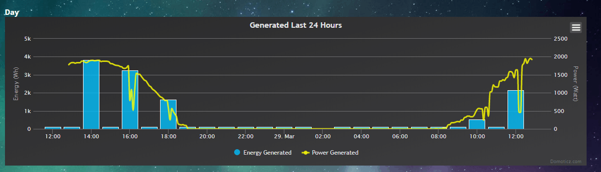

Ik ben er vorig jaar al eens mee bezig geweest, maar ben er toen niet op doorgegaan en had het zo laten gaan van het komt ooit wel eens weer om het op te pakken.
Dat is deze week dus geworden :+
Probleem/constatering
Afbeeldingslocatie: https://tweakers.net/i/w6Ht8IhYtrDnxVBv0NSIJJh0lic=/800x/filters:strip_exif()/f/image/YHrERwrOLxCiX2dJL1TyPgCX.png?f=fotoalbum_large
Mijn opbrengsten van mijn zonnepanelen heb ik via Domoticz lopen.
De werkwijze in dit geval is de omvormer stuurt mijn data naar PVoutput waarna Domoticz deze informatie weer ophaalt.
Mijn actuele opwekking per 5 minuten wordt hierin weergegeven (gele lijn)
Echter mijn opbrengst wordt bij elkaar opgeteld.
Dus de opbrengst van 10 uur is die van 9 en 10 uur samen.
En de opbrengst van 12 uur is dus van 11 en 11 uur samen.
Als ik in mijn logging kijk dan zie ik dat de data om de 5 minuten wordt opgehaald.
2020-03-29 10:45:22.027 (PVoutput import) General/Percentage (Efficiency)
2020-03-29 10:45:22.051 (PVoutput import) Temp (Temperature)
2020-03-29 10:45:22.061 (PVoutput import) General/Voltage (Voltage)
2020-03-29 10:45:22.908 (PVoutput import) General/kWh (Omnik)
2020-03-29 10:50:23.150 (PVoutput import) General/Percentage (Efficiency)
2020-03-29 10:50:23.169 (PVoutput import) Temp (Temperature)
2020-03-29 10:50:23.181 (PVoutput import) General/Voltage (Voltage)
2020-03-29 10:50:23.580 (PVoutput import) General/kWh (Omnik)
Het script om mijn data van de zonnepanelen zichtbaar te krijgen is deze
https://www.domoticz.com/...cz_PVOutput_data_importer
Iemand enig idee waar ik moet zoeken om helder te krijgen wat er mis gaat.
2250 WP Zuid PVoutput
  • Toppe
Toppe
Oké ✅
MdO82 schreef op zondag 29 maart 2020 @ 13:08:
Tijdzone verkeerd in pvoutput?
Ik zou alleen domoticz links laten liggen en dit soort informatie inladen met InfluxDB en Grafana ;)
Waarom niet rechtstreeks naar domoticz?
  • MdO82
  • Laatst online: 09-11 21:42
Toppe schreef op zondag 29 maart 2020 @ 13:10:
Die staat goed
 $ timedatectl
               Local time: Sun 2020-03-29 14:24:21 CEST
           Universal time: Sun 2020-03-29 12:24:21 UTC
                 RTC time: n/a
                Time zone: Europe/Amsterdam (CEST, +0200)
System clock synchronized: yes
              NTP service: active
          RTC in local TZ: no
Daar ben ik ooit eens mee bezig geweest, maar daar kwam ik helaas niet uit -O-
klump4u schreef op zondag 29 maart 2020 @ 14:10:
Ik had in het verleden een energieverbruiker erin zitten en die werkte anders niet.
Nu ik jouw bericht las dacht ik die gebruik ik niet meer dus kan het eigenlijk ook weer rechtstreeks doen
Was iets uit het verleden waar ik de reden niet meer van weet
