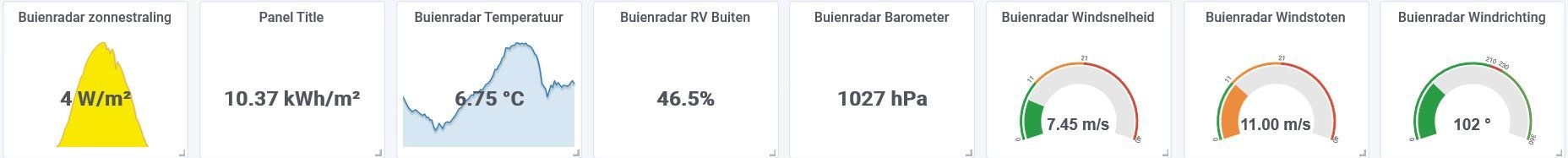

All,
Ik heb de Buienradar plugin geinstalleerd na een upgrade naar Buster en de nieuwe stable versie. Na wat teruglezen in dit forum ontdekte ik dat er ook een ingebakken versie van Buienradar is en op de een of andere manier bij hardware onbewust ook aan gezet 8)7
Verder nog niets aan de hand de plugin versie doet tot nu toe gewoon zijn werk en alles gaat ook gewoon via influx naar grafana. Sinds de installatie 2 dagen geleden dus nog geen shutdown van domoticz of zo.Afbeeldingslocatie: https://tweakers.net/i/4wox-cpGo5NFMEQBjvqEvr2NRzw=/800x/filters:strip_icc():strip_exif()/f/image/MeRb4ZyWRJZHn5T0E9o0pnqa.jpg?f=fotoalbum_largeWat opvalt is dat sommige sensors van Buienradar in de plugin versie wat trager updaten dan de ingebakken versie. De apparaten van de ingebakken versie staan voorlopig nog even allemaal uit (groene ipv blauwe pijl er achter) om geen problemen te veroorzaken met dubbele namen in grafana. Afbeeldingslocatie: https://tweakers.net/i/HrWgneJ5I_GBh5Of9hkyXqIJ8Tg=/800x/filters:strip_icc():strip_exif()/f/image/9OisWq1KbyDYb7udVzYjWZfA.jpg?f=fotoalbum_largeWat ik mis in de ingebakken versie is de luchtdruk. Die zit er bij de plugin versie wel in. Die is er dus wel gewoon. Aan de andere kant blijft de zonnestraling in de plugin versie aan het eind van de dag hangen op de laatst gemeten waarde > 0 en doet daarna niets meer. De afgelopen twee etmalen op 6 W/m² en 4 W/m².
Nu wil ik eigenlijk de plugin er af gooien om te kijken of de luchtdruk dan ook tevoorschijn wil komen in de ingebakken versie, en die dan verder gebruiken. Voor grafana maakt het niet veel uit, zolang maar het zelfde type sensor en naam gebruikt worden. Ik gebruik in grafana namen in plaats van idx'en.
Ik heb deze instructie gevolgd bij het installeren van de plugin: https://github.com/ffes/domoticz-buienradar
Nu wil ik de plugin er uit mikken, maar hoe doe ik dat?
Waar vind ik de (welke) bestanden die weg kunnen?
En kan ik die rucksichtslos weg mikken?

Het blijven hangen op de laatste waarde kan je relatief eenvoudig oplossen. Aangezien de meeste plug-ins een update pushen met de zelfde tijdsinterval kan je hier gewoon op mee gaan.
Stel de plug-in pusht elke 15 minuten dan maak je gewoon een dzVents script die 31 minuten ná de laatste push de waarde op 0 zet.
Niet ideaal wellicht, maar het werkt wel prima.
Waarom 31 minuten? Als het script een update doet om 16:00:05 dan wordt de volgende update rond 16:15:00 verwacht. Als je hem op 30 minuten houdt dan kan het zijn dat je hem op 0 zet ondanks dat de sensor toch met een update gaat komen.

Bij mij zit de Luchtdruk in de volgende regel
1373 BuienR 0001 1 TempHumBaro Temp + Humidity + Baro Weather Station 3.8 C, 41 %, 1023.4 hPa
Het mindere is inderdaad dat de buienradar plugin welke ingebakken zit diverse metingen in 1 sensor gooien. Terwijl je met de plugin versie kan beslissen deze los te plaatsen in afzonderlijke sensoren.
Dit weerhoud mij er nu nog even van om de plugin versie uit te faseren.

Brutuss schreef op donderdag 26 maart 2020 @ 09:06:
Daar heb ik ook last van. Ondanks dat toch gekozen voor de ingebakken versie omdat de plugin steeds vast blijft lopen. Ondertussen een script gemaakt in dZvents waarmee bij iedere update alle sensoren uit elkaar worden getrokken. Ook omdat de gecombineerde Temp + Hum + Baro zijn data niet door wil sturen naar InfluxDB.
Bij interesse wil ik het hier wel plaatsen.
