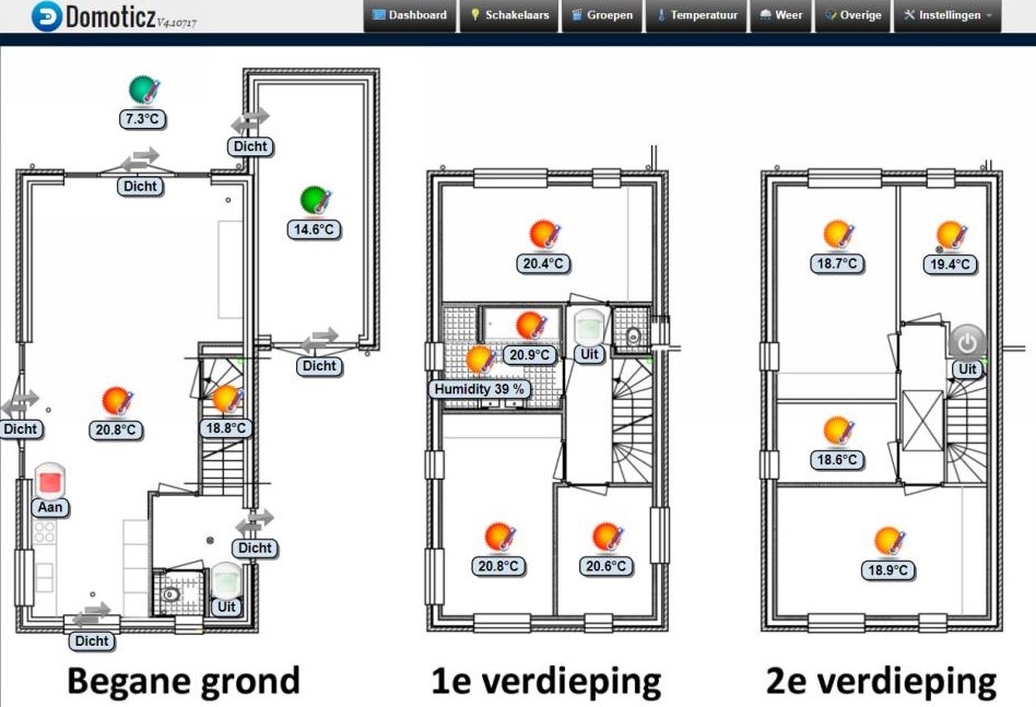

Sinds de nieuwe stable version van domoticz (ja dat is al een tijdje :) ) kan ik helaas met laptop niet meer switchen tussen de verschillende plattegronden (geen touchscreen, voorheen waren hiervoor knoppen aanwezig). Ik gebruik meerdere plattegronden om schakelaars te bedienen dan wel temperaturen uit te lezen.
Gebruik Domoticz V4.10717
Afbeeldingslocatie: https://tweakers.net/i/0qWUdW2FeeI6U_OsjHGEW9ICJ68=/800x/filters:strip_icc()/f/image/lBgkSdH3rwek6X3kQ6QGM1p3.jpg?f=fotoalbum_large
Met de telefoon is het nog wel steeds mogelijk om van plattegrond te verwisselen door middel van swipen. Heeft iemand een idee?

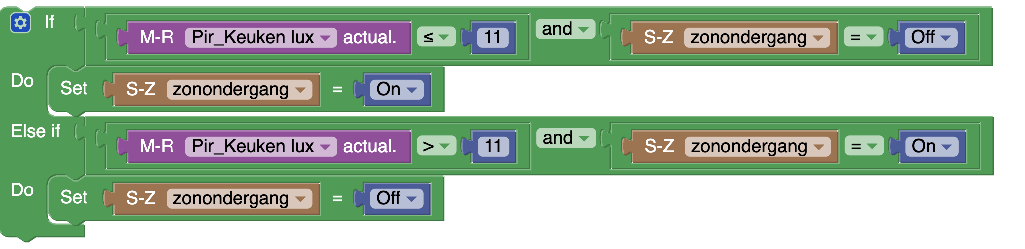

Ik heb een aantal vloerlampen staan die aangesloten zijn op een Osram Smart Plug. Daarnaast heb ik een wandschakelaar waar een Shelly mee verbonden is. Nu wil ik met deze schakelaar de vloerlampen aan kunnen zetten.
Heb hiervoor een simple flow gemaakt met blocky maar dit werkt niet goed. (doet het niet altijd)
Heeft iemand een idee hoe ik dit het beste kan aanvliegen?

kever678 schreef op dinsdag 10 maart 2020 @ 09:41:
Geen blocky gebruiken, maar dzvents. Kan je verder eens je Blocky posten?

  • kever678
  • Laatst online: 09-11 18:12
rens-br schreef op dinsdag 10 maart 2020 @ 09:47:
Kom er nu achter dat ik ook geen update zie in het Domoticz log wanneer ik de schakelaar met de hand bedien... de Shelly stuurt blijkbaar geen update wanneer deze met de hand bediend is.

  • bopitje
  • Laatst online: 12-09 15:07
rens-br schreef op dinsdag 10 maart 2020 @ 16:41:
Kan je een afbeelding posten van de volledige pagina? Ik heb namelijk onderaan gewoon knoppen staan om te wisselen tussen de verschillende plattegronden:
Ik gebruik echter wel een donker thema, dus wellicht zijn de knoppen bij jou gewoon niet te zien.
Ook met de laatste beta en met donkere thema geen knoppen helaas... Toch bedankt voor de suggestie!
[update]
Heb domoticz opnieuw geïnstalleerd en nu werkt het :)

Ik heb Domoticz draaien op een miniPC met windows 10 met daaraan RFXcom en Aeotec Gen 5 Z-Wave Plus USB Interface. Tevens heb ik de Aeotec TriSensor - Z-Wave Plus S2 aangeschaft.
KAKU werkt perfect en de Trisensor is keurig opgenomen in het z-wave netwerk. Alle sensoren zijn zichtbaar en beschikbaar in Domoticz.
Bij die Trisensor ging mij het vooral om de schemersensor (dusk sensor) of de lichtmeter die erin zit.
Mijn vraag. Ik zou het liefst met Blocky werken maar hoe gebruik ik de "lux"' waarde daarin?
Heeft iemand al ervaring met dit vraagstuk?

MadCyberlion schreef op donderdag 12 maart 2020 @ 16:06:
Misschien een antwoord wat je niet wilt hebben, maar gebruik geen blocky. Levert op de lange termijn alleen maar problemen op.
Als je wel met blocky wilt werken kan het bv op de volgende manier:
Afbeeldingslocatie: https://tweakers.net/i/PIV5PM_boEW5JN7w_93St5oSk1k=/800x/f/image/QCDlnOBqq4t7Qxyu6iibZD4n.png?f=fotoalbum_large
