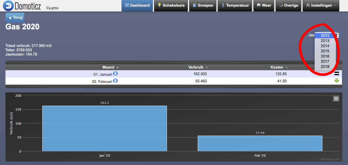

De geheugenkaart van m'n Raspberry Pi was plotseling corrupt, waardoor de Domoticz database niet meer goed leesbaar was. Deze heb ik leesbaar kunnen maken met deze tip.
Inmiddels heb ik een schone installatie gedaan en Domoticz weer opnieuw ingesteld. De waarden van de P1 meter heb ik uit de oude database met SQLiteStudio over kunnen zetten. In Domoticz is deze informatie ook weer zichtbaar. Ik heb alleen een probleem met het navigeren tussen de jaren, omdat 2019 en 2020 ontbreken in het menu. Deze jaren staan wel in de database :? Iemand een tip hoe ik dit kan fixen? Zie hieronder:
Afbeeldingslocatie: https://tweakers.net/ext/f/eGLtCXpXRhdJmNvmVd372a8s/medium.png
Bedankt voor het meedenken!
[ Voor 6% gewijzigd door koos.d op 17-02-2020 16:03 . Reden: thumbnail ]
