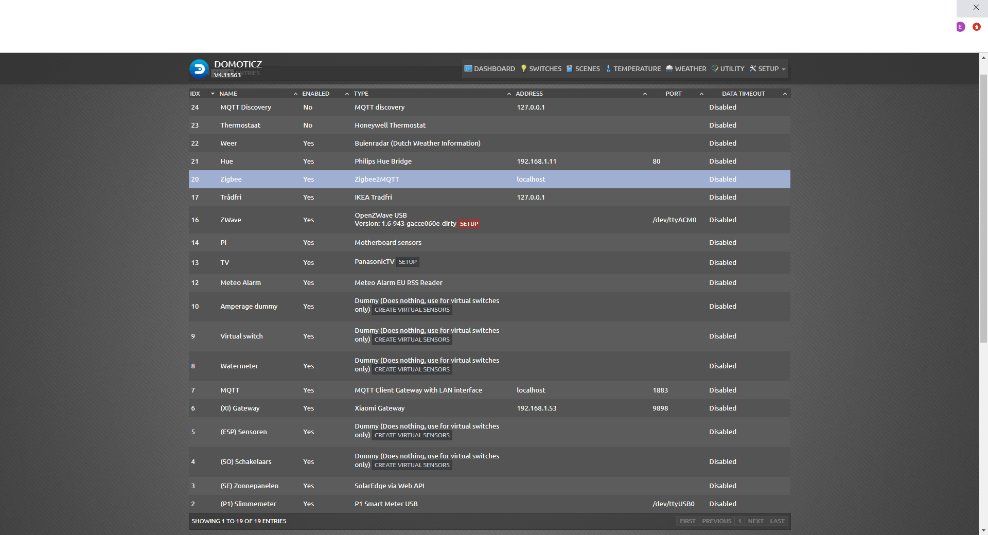

We moeten eens een show-off houden met een overzicht van alle 'hardware' in Domoticz. Soms kom je leuke plugins tegen van andere zonder dat je het bestaan er vanaf wist ;)
Bij deze:
Afbeeldingslocatie: https://tweakers.net/ext/f/jrvzbriP9neTIymp5xY5qxh4/full.png

@Toppe, waarom maak je voor alles een aparte dummy hardware aan? :+
Omdat ik in het begin alles netjes had voorzien van een prefix. In de berging zit een ESP dus die hete (ESP) Berging
Maar ja, kansloos is het wel :+
Waar is jou overzicht? :*)

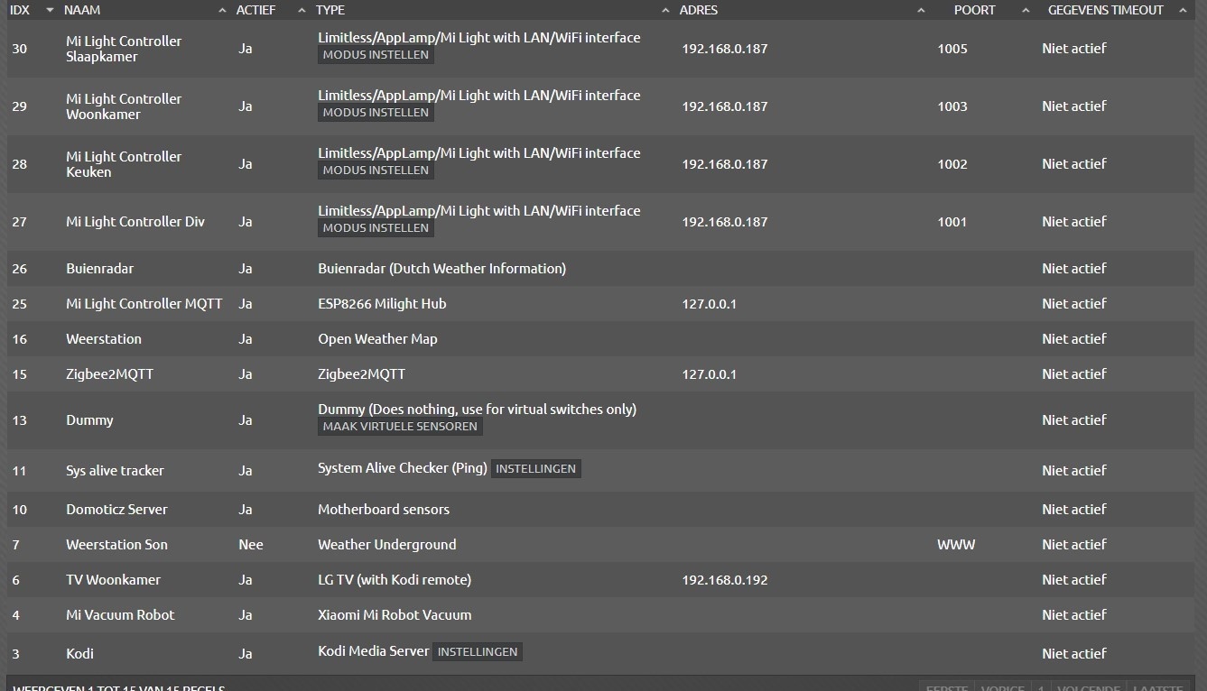

  • rens-br
  • Laatst online: 15:37
rens-br
Admin IN & Moderator Mobile
Toppe schreef op maandag 30 december 2019 @ 13:32:
Bij deze:
Waar gebruik jij MQTT discovery voor? Ik zie namelijk dat je ook al Zigbee2mqtt hebt draaien. (net zoals ik)
Moest even uitzoemen maar bij mij ziet het er zo uit:
Doe ik mee met: Afbeeldingslocatie: https://tweakers.net/ext/f/IyQm3pEuEx8hYNSDPWfTJpgI/full.png
