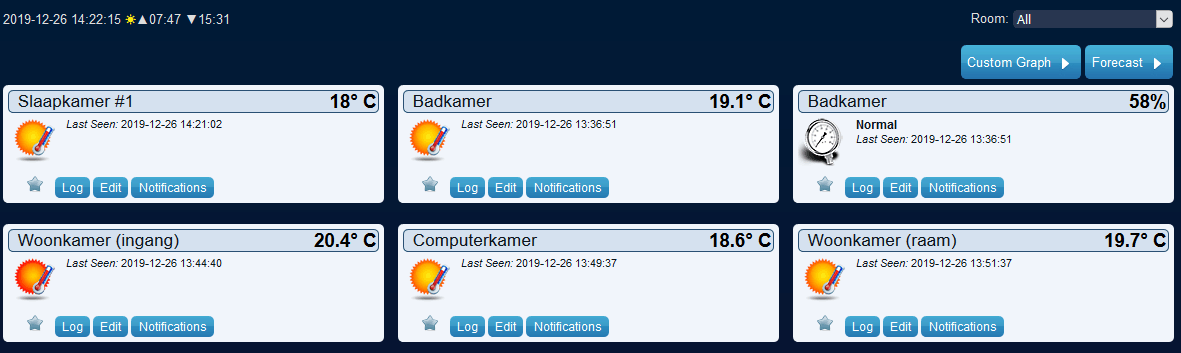

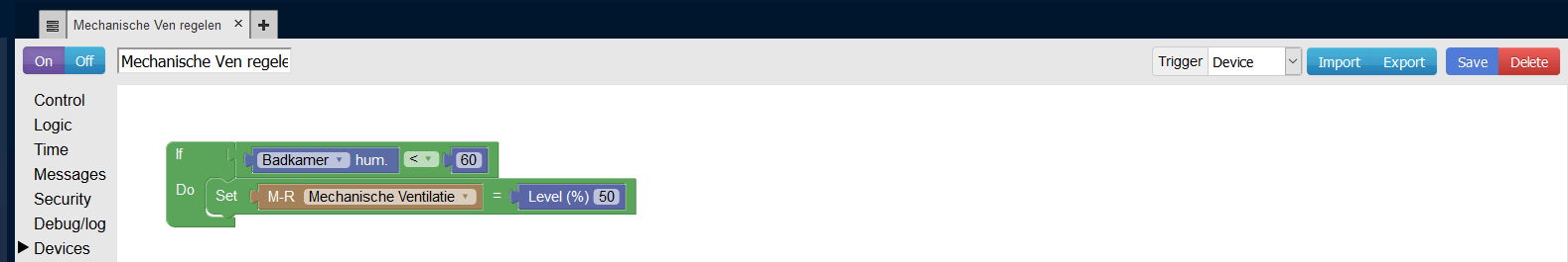

Ik zit even te puzzelen met Blockly en kom er niet zo goed uit. Laat ik even voorop stellen, dit is de eerste keer dat ik een event en Blockly gebruik, dus kans is heel groot dat ik iets kleins over het hoofd zie.
Wat is de setup:
- Domoticz
- Qubino ZMNHVD1 Flush Dimmer 0-10V ZWave module op mijn mechanische ventilatie (afgekort MV).
- Een temperatuur/luchtvochtigheid sensor van Xiaomi aangesloten via Zigbee2MQTT.
Nu kan ik de mechanische ventilatie handmatig bedienen via de Switches tabblad door hem aan/uit te zetten en aan de slider te zitten. En nu kan ik netjes de temperatuur en luchtvochtigheid uitmeten via de chip en deze update ook gewoon goed met juiste waarden. Maar nu wil ik dat aan elkaar knopen met een heel basic event.
Het uiteindelijke doel is:
Luchtvochtigheid > 70%: MV 100%
Luchtvochtigheid 60-70%: MV 75%
Luchtvochtigheid: < 60 %: MV 50%
Maar om makkelijk te beginnen heb ik dit gemaakt:
Afbeeldingslocatie: https://tweakers.net/ext/f/fSuz0T6qKbvJoC9deCqDXJhm/full.png
Dit zijn de temperatuur sensoren:
Afbeeldingslocatie: https://tweakers.net/ext/f/AJHOBKkOw1k3GN8tQCSFiDDA/full.png
Luchtvochtigheid is nu 58%. Dat is volgens mij kleiner dan 60%, dan had ik zodra ik op "SAVE" druk, verwacht dat hij op 50% gezet zou worden. Maar dat is dus niet het geval. Wat doe ik hier precies fout?
Waar ik zelf misschien nog aan zit te denken: De badkamersensor (1 stuks), heb ik nu twee waardes gegeven bij de temperatuur overzicht. Een losse voor de temp en een losse voor de luchtvochtigheid. Zorgt dit voor verwarring in het systeem (omdat hij dus uit twee waardes kan kiezen)?
[ Voor 9% gewijzigd door Robkazoe op 26-12-2019 15:28 ]

Robkazoe schreef op donderdag 26 december 2019 @ 15:27:
Ik vind Blockly niet echt handig en programmeer liever in dzVents. Maar om toch te proberen: op de achtergrond maakt Domoticz wel onderscheid tussen de twee apparaten (devices) maar om het ook voor jou duidelijk te maken zou je even de vochtsensor BadkamerH kunnen noemen, dan weet je of je de juiste gekozen hebt. (Zou alleen verschil uit maken als die tempsensor toevallig ook nog de LV meestuurt)
