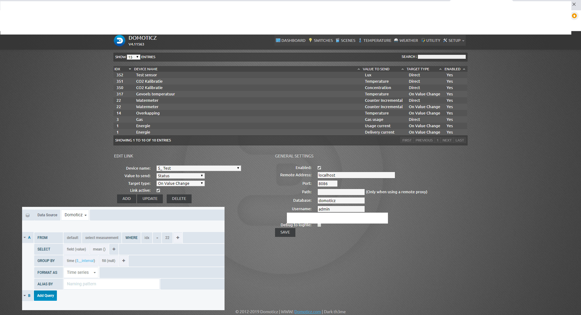

Voor de Grafana kenners
Afbeeldingslocatie: https://tweakers.net/ext/f/tjIJMpjcpPNEU4WHhPnZ2JWt/full.png
Alle data komt door, behalve iDX 22 (de watermeter) welk type measurement je ook kiest.... Iemand enig idee hoe dit kan komen en hoe ik wel een werkende grafiek ga krijgen?
Verder werkt Grafana wel top: https://snapshot.raintank...38B2YXP5hVxhP9h5sYl475mgg

Toppe schreef op dinsdag 24 december 2019 @ 09:46:
Klopt, counter incremental werkt al een hele tijd niet met data push influxdb.
Met domoticz.openURL kun je deze eventueel zelf naar influxdb pushen.

jobr schreef op dinsdag 24 december 2019 @ 19:31:
Lekker dan :+

@jobr het gas verbruik loggen lukt om die zelfde reden dan ook niet? Ik krijg namelijk wel het totaal gebruik (wat dus op de meter staat) maar geen huidig gebruik. Had graag namelijk per dag willen zien wat ik verbruik in Grafan
@Dacuuu mijn sensor kan wel achter de comma meten, alleen Domoticz accepteert geen cijfers achter de comma ;)

Toppe schreef op woensdag 25 december 2019 @ 11:30:
Dat heb ik ook.
Maar je kunt toch gewoon huidig gebruik berekenen aan de hand van het totaal gebruik.
Bijv per dag:
select sum("gasverbruik") from (SELECT non_negative_derivative(max("value"), 1m) as "gasverbruik" FROM "domoticz"."autogen"."Gas-usage" WHERE $timeFilter AND "name"='GasVerbruik-P1' GROUP BY time(1m) fill(previous)) where $timeFilter group by time(1d) TZ('Europe/Amsterdam')
of per uur:
select min(gasverbruik) as "gasverbruik" from (SELECT non_negative_derivative(min("value")) as "gasverbruik" FROM "domoticz"."autogen"."Gas-usage" WHERE $timeFilter AND "name"='GasVerbruik-P1' GROUP BY time(1h) fill(previous) ) WHERE $timeFilter group by time(1h,-59m)
  • Toppe
  • Laatst online: 21:38
Toppe
Oké ✅
jobr schreef op woensdag 25 december 2019 @ 13:56:
Dat heb ik ook.
Bijv per dag:
of per uur:
Hogere wiskunde, moet ik eens even wat dieper induiken. Heb nu wel wat resultaat:
SELECT non_negative_derivative(sum("value"), 5m) FROM "Gas-usage" WHERE ("name" = 'Gas') AND $timeFilter GROUP BY time($__interval) fill(null)
Nu nog kijken hoe ik de dag op 0 laat beginnen ;)
