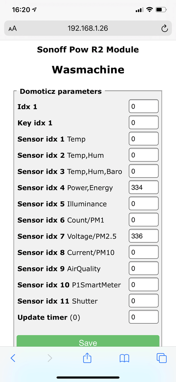

Ik heb een POW R2 voor de wasmachine met de volgende configuratie:
Afbeeldingslocatie: https://tweakers.net/ext/f/HrCipOwDUcFW2R4H2BiKsAPE/full.png
Nu ben ik eigelijk opzoek naar een module die aan of uit is afhankelijk of er energie vraag is.
Geen energie vraag is uit, wel een energie vraag is aan. De ‘aan’ status is afhankelijk van het relais op de POW R2, die staat altijd aan en daar kan ik dus niets mee. Gaat puur om de vraag naar energie
Nu haal ik die wattage op en domoticz zet dan een schakelaar aan of uit, dat wil ik elimineren.
[ Voor 21% gewijzigd door Toppe op 15-11-2019 16:24 ]

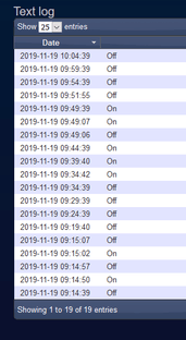

Ik heb een Action LSC geflasht met Tasmota en deze schakelt LED verlichting in een gangkast met Xiaomi deursensor. Werkt prima allemaal alleen zie ik dat de log van de Action LSC met Tasmota vol loopt met een Off commando als het licht uit is en als het licht brand stuurt hij steeds een On commando om de paar minuten.
Nu kon ik vinden dat Tasmota een Dynamic Sleep functie gebruikt maar vraag mij af of dit ook uit te zetten is zodat hij niet constant die blijft versturen. Het feit dat de log vol komt te staan met dezelfde meldingen is nutteloos en is voor een duidelijk overzicht als er iets een keer niet goed gaat ook niet handig.
Aangezien Tasmota die zelf uitvoert heb ik qua scripting met bv een variabele hier ook geen invloed op.

Log Domoticz van Action LSC plug
Log

MikeOO schreef op dinsdag 19 november 2019 @ 10:11:
[Afbeelding: Log]
Doe eens TelePeriod in je console van Tasmota, komt daar 300 uit?
Opzich is het namelijk wel logisch, want als je de lamp uit zou zetten via Tasmota dan wil je wel dat Domoticz ge-update wordt.
Heb zelf dit probleem met de pow R2, deze blijft ook data sturen als er geen energie wordt gebruikt. Er is een Github issue aangemaakt omdat Tasmota hun eigen MQT berichten op de zelfde manier afhandelt als MQTT, ondanks dat de wiki dit tegenspreekt.

Toppe schreef op dinsdag 19 november 2019 @ 12:23:
Klopt waarde is 300.
Dat Domoticz bijgewerkt wordt is ook prima. Maar om elke 5 minuten een melding te maken terwijl de status van de lamp niet is veranderd wordt een beetje veel. Krijg dan zeker 8000 meldingen per maand in de log en is het nutteloos.
Natuurlijk kijk je er vrijwel nooit naar maar toch handig als er eens iets niet goed gaat je even kan terugkijken wat er gebeurt is en dat wordt nu niet mogelijk.
Ik heb nu eens Sleep 0 ingevuld dan wordt het uitgeschakeld zag ik net. Eens kijken hoe het dan gaat.
Dat maakt dus niets uit, meldingen komen even goed :X

MikeOO schreef op dinsdag 19 november 2019 @ 13:37:
Korte versie: Accepteer het. Je kan het niet aanpassen.
Lange versie: het irriteert mij ook, maar heb me er bij neer gelegd. Er is een Github issue geopend met de hoop dat ze het aanpassen (Stuur bij elke wijziging een bericht, als er geen wijziging is stuur dan niets) maar vraag me af of dat ergens opgepakt gaat worden. De meeste gebruiken namelijk Domoticz niet maar NodeRED (al hou je daar het zelfde probleem volgens mij....?)
Ik krijg elke 10 seconde een bericht, dat zijn toch mooi 262.800 berichten. Valt jou 8xxx nog wel mee :+

Toppe schreef op dinsdag 19 november 2019 @ 13:53:
Dat dus, lastig om te accepteren. >:)
Je kan de sleep dan mogelijk wat hoger zetten dan wordt het minder. Standaard staat deze op 50, default.
Geen idee of het dan minder wordt maar ergens moet dat wel aan te passen zijn aangezien het vreemd is als het bij jouw om de 10 seconden gebeurt en bij mij om de paar minuten.
Maar blijven er teveel >:)

MikeOO schreef op dinsdag 19 november 2019 @ 14:43:
Nee, ik heb TelePeriod 10 gedaan, heel bewust dus. Anders duurt het mij te lang voordat ik nieuwe data heb (en met een energiemeter is dat wel handig)
