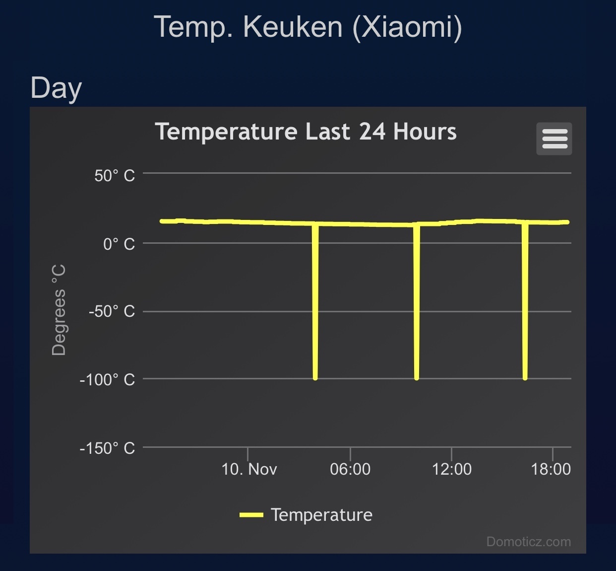

  • Tomba
  • Laatst online: 13-11 23:06
Tomba
Ik heb hier in huis een groot aantal Xiaomi Temperatuur sensoren hangen die om de zoveel tijd (soms vaker per dag) een temperatuur van -100 doorsturen waardoor mijn grafieken natuurlijk nergens meer op lijken.
Afbeeldingslocatie: https://tweakers.net/ext/f/6HzGjWUlagCSb1jGmIR4j18t/full.jpg
Ik weet dat je deze vrij simpel kunt verwijderen maar ben het handwerk wat zat. Is er jullie wellicht een manier bekend om deze direct uit de database te verwijderen of liever nog Domoticz zover te krijgen dat ie dat soort onmogelijke waardes negeert?
[ Voor 8% gewijzigd door Tomba op 10-11-2019 18:54 ]

Tomba schreef op zondag 10 november 2019 @ 18:52:
Deze onmogelijke heb ik ook met zwave en 433..
Dus is echt een domoticz dingetje...
Is al een topic ergens voor op het forum.
Maar oplossingen :-( :-(
  • Tomba
Tomba
Dylantje2 schreef op zondag 10 november 2019 @ 18:55:
Je bedoelt op t Domoticz forum? Het zal aan mijn zoekterm liggen maar kon t niet vinden. Heb je wellicht een link?

  • Dylantje2
  • Laatst online: 13-11 22:22
Dylantje2
sorry Bricklayere here :-)
Tomba schreef op zondag 10 november 2019 @ 19:33:
https://www.domoticz.com/...218&hilit=extreme#p210218
https://www.domoticz.com/...=high%2Flow+peaks#p193429
https://www.domoticz.com/forum/viewtopic.php?f=6&t=24934
En wss nog meer....
  • Tomba
Tomba
Thanks, inderdaad ook geen enkele reactie verder oplossings technisch. Mij is ook niet helemaal helder waar dit fout gaat, maar rechtstreeks de database editen lijkt me niet de way to go. Ga haast denken dat je er zelf een Lua Script aan moet wijden die de echte waardes filtert en dan doorzet naar een Dummy sensor, maar dan ben ik wel 1,5 jaar aan data kwijt van de echte sensors...

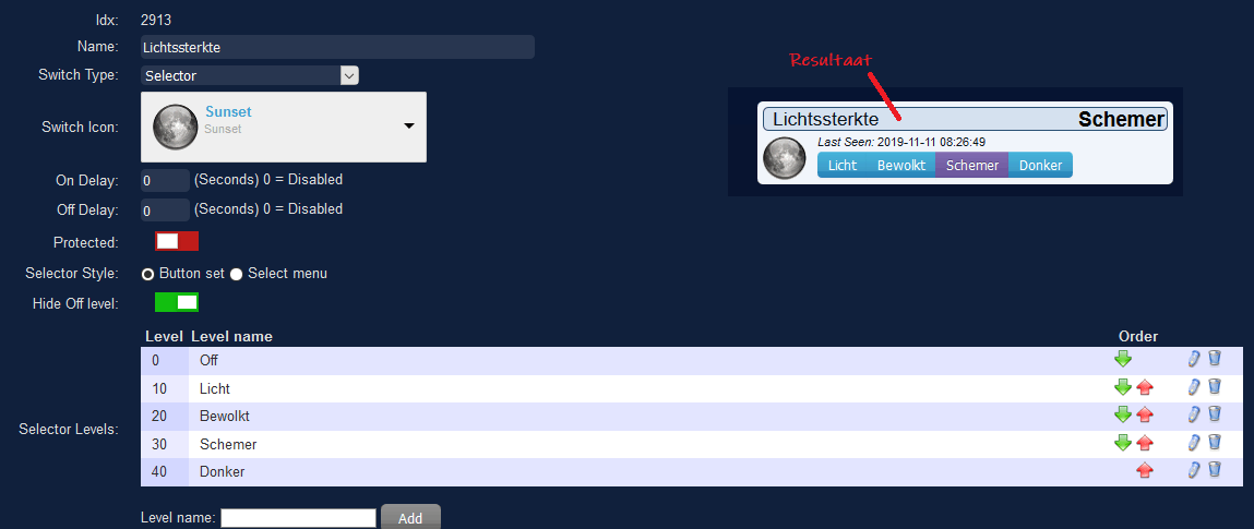

  • MikeOO
  • Laatst online: 06:51
MikeOO
AW_Bos schreef op zondag 10 november 2019 @ 19:37:
Ikzelf heb sinds een weekje De Toonlib werkend op mijn Domoticz. Echter was ik benieuwd hoe je een setting kan maken met: Weg, Slapen, Comfort, Thuis?
Bedoel je hoe je dit in Domoticz moet aanmaken.
Virtuele switch aanmaken en bij Switch Type: kiezen voor Selector
Daarna kun je in de tabel eronder de waardes Weg, Slapen, Comfort, Thuis toevoegen
Selector Switch
En met een script kun je de de waarde laten veranderen.
LUA-Code die ik hierbij gebruik. Kan vast beter/sneller/anders maar het werkt >:)
24
25
26
27
28
29
30
local light_intensity = 'LUX Buiten'
local lux_licht = 250
local lux_bewolkt = 210
local lux_schemer = 150
local lux_donker = 75
commandArray = {}
if (devicechanged[light_intensity]) then
lux = tonumber(otherdevices_svalues[light_intensity])
   if (lux >= tonumber(lux_licht) and otherdevices_svalues['Lichtssterkte'] ~= '10') then
    commandArray['Lichtssterkte']='Set Level: 10'
            print('<font color="blue">Lichtsterkte aangepast naar Licht!!</font>')
   elseif ((lux <= tonumber(lux_bewolkt) and lux > tonumber(lux_schemer) and otherdevices_svalues['Lichtssterkte'] ~= '20')) then
        commandArray['Lichtssterkte']='Set Level: 20'
            print('<font color="blue">Lichtsterkte aangepast naar Bewolkt!!</font>')
   elseif ((lux <= tonumber(lux_schemer) and lux > tonumber(lux_donker) and otherdevices_svalues['Lichtssterkte'] ~= '30')) then
        commandArray['Lichtssterkte']='Set Level: 30'
            print('<font color="blue">Lichtsterkte aangepast naar Schemer!!</font>')
   elseif (lux <= tonumber(lux_donker) and otherdevices_svalues['Lichtssterkte'] ~= '40') then
        commandArray['Lichtssterkte']='Set Level: 40'
            print('<font color="blue">Lichtsterkte aangepast naar Donker!!</font>')
   end
end
return commandArray

JPS schreef op maandag 11 november 2019 @ 08:02:
Ja goed punt en ik had nog niet genoemd dat ik met Domoticz HTTP probeer te interfacen. MQTT dus nog niet geinstalleerd, maar mischien wel de moeite om dat nu te proberen.
Specifieke reden dat je voor HTTP kiest? MQTT heeft namelijk wel een aantal voordelen en ik heb het idee dat Domoticz erdoor minder traag wordt dan via HTTP, maar dat kan ook aan mij liggen :)
@flexje hoe staat het eigenlijk met je template? :+
[ Voor 5% gewijzigd door Toppe op 11-11-2019 15:16 ]
  • Dylantje2
Dylantje2
MikeOO schreef op maandag 11 november 2019 @ 08:35:
[Afbeelding: Selector Switch]

Leuk ..
Ga ik meenemen...
Alleen de interne lua editor neem ik aan?
En dan als device? of als time? of?

Tomba schreef op zondag 10 november 2019 @ 20:39:
Ik heb dat ook 2 keer gehad bij 1 van de 6 temp sensoren in de afgelopen maanden.
Ligt volgens mij niet aan domoticz want ik zie dit ook in de mihome app voor deze sensor. Misschien batterij eens vervangen.

jobr schreef op maandag 11 november 2019 @ 19:15:
Ah das op zich een goede tip. Helaas gaat het hier om ruim een dozijn, dus das best een duur grapje. (Maar los daarvan lijkt me niet nodig voor Domoticz om invalide waardes te accepteren)
  • jobr
  • Laatst online: 26-07-2025
jobr
Tomba schreef op maandag 11 november 2019 @ 20:23:
Voor jouw is dat invalide. Maar een temp sensor zou toch wel -100 kunnen aangeven. Dus wat is een invalide waarde. Maar je kunt de source code gewoon aanpassen.... :)

jobr schreef op maandag 11 november 2019 @ 20:26:
Kun je aub in de source code regelen??
Ik zie ook pieken van +10o of meer in mijn systeem
Dit ook met zwave sensoren die plots pieken zonder reden..
Zou mooi zijn als dit uit Domoticz kan..

  • MikeOO
MikeOO
Dylantje2 schreef op maandag 11 november 2019 @ 18:51:
Leuk ..
Ga ik meenemen...
Als script_device_ en zelf gebruik ik de interne editor niet. Je kunt gewoon het script aanmaken en plaatsen in /home/pi/domoticz/scripts/lua. Vind ik handiger om iets aan te passen.
Maar beide werken dus je mag zelf bepalen wat je het prettigste vind werken >:)
