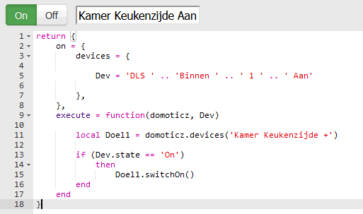

Met het overnemen van een een simpel script van de dzVents video op het DZ forum had ik gelijk problemen.
Om daar verder niet over uit te wijden bleken mijn device namen het stuikel blok.
Zojuist lag ik daardoor weer op mijn snufferd met deze: DLS Binnen 1 Aan.
Die is er ook in "Uit" en ook nog voor groep "2".
In execute = function(domoticz, device) werkte dat niet.
Device naam met spaties
Dit is tevens een voorbeeld van vanmorgen waar ik weer van moest leren.
Normaal zet je achter elk woord: spatie'spatie..spatie'.
Wanneer je dit eerst ergens neer zet en met copy/paste Na elk woord doet gaat het prima.
Bij het steeds met de hand na elk woord te doen raakte ik bij de 1 de weg kwijt.
Die spatie er voor was ik zelf vergeten en haalde die weg. Foutje bedankt. 8)7
Conclusie:
Kopieer de naam uit de Device lijst.
Maak eerst de koppelingsgroep aan. spatie'spatie..spatie' Let op de 2 punten
Plak het ACHTER elk woord en/of nummer.
Alleen op letten waar in een naam een extra spatie staat maar ......
Dat doe ik nu en dat werkt veel beter.
Je kan nu in Device lijst een naam wijzigen zonder ALLE scrips na te moeten lopen.

KroontjesPen schreef op vrijdag 18 oktober 2019 @ 13:56:
Ik gebruik om die reden ook geen device name, maar alleen IDX nummers. Voorkomt ook defecte scripts wanneer je de naamgeving wijzigt.

Waarom niet "Dev = 'DLS Binnen 1 Aan'"?

@rens-br
Die IDX nummers werden mij ontraden bij het DZ forum. Was niet zeker genoeg.
Toch wel makkelijker.
@DizzyWeb
Is ook het proberen waard. Bij IDX gebruik wordt het toch ook -- Device naam er achter geplaatst

Wat voor devices zijn het uberhaupt dat er "aan" en "uit" in de naam staat?

DizzyWeb schreef op vrijdag 18 oktober 2019 @ 14:02:
Dat vraag ik mij inderdaad ook af.
KroontjesPen schreef op vrijdag 18 oktober 2019 @ 14:20:
Heb je een linkje naar dit advies? Ben wel benieuwd naar de reden erachter.
@DizzyWeb
Wat bedoel je daarmee? Alles achter '--' is namelijk commentaar en kan je dus ook prima weglaten. De reden waarom ik het er bij mijn scripts bijzet is zodat ik weet wat de IDX is.

Je voorstel @DizzyWeb werkt helaas niet.
De devices met Uit en Aan zijn dummy's om de KaKu schemersensoren in toom te houden.
Voor de binnensensor was er maar 1 device te schakelen
In de tuin zij er meerdere die dat doen.
Om eenheid te hebben heb ook het ook binnen gelijk gehouden.
Zie daar toch meer mogelijkheden in nu.

Maar een dummy schakelaar kan toch gewoon aan of uit? Nu heb je een schakelaar "aan" die zowel aan als uit kan en een schakeaar "uit" die zowel aan als uit kan?
Ik snap niet wat je probeert te bereiken.
Maar dat bizarre strings aan elkaar plakken werkt wel dus? Maar niet als 1 string?

@DizzyWeb
Die sensoren kunnen in 1 minuut wel 5 x aan/uit schakelen. Daar heb ik een vertraging voor gemaakt.
24
25
26
27
28
return {
    on = {
        devices = {
            Dev = "Lichtsensor " .. "Binnen"
    execute = function(domoticz, Dev )
        local DoelA = domoticz.devices('DLS Binnen  1  Aan')
        local DoelU = domoticz.devices('DLS Binnen  1  Uit')
        if     (Dev.state == 'Off')
            then
                DoelA.cancelQueuedCommands()
                DoelA.switchOff()
                DoelU.switchOn().afterMin(5)
        elseif (Dev.state == 'On')
            then
                DoelU.cancelQueuedCommands()
                DoelU.switchOff()
                DoelA.switchOn().afterMin(2)
        end
    end
Als Uit = On dan uitschakeling.
Als In = On dan inschakeling.
Als beide Off = wachten op 1 van de timers.
Dit heb ik vandaag samengesteld uit andere scrips dus nog even door testen.
May the Force be with you
Laat uw stem niet stelen.
Stem blanco!

Je hebt dubbele spaties in die namen zitten? Dan snap ik wel dat het niet werkte, in je eerder voorbeelden stonden enkele spaties.

Je kan het script nog wat simpeler maken door:
'Dev.state == 'Off' -> not Dev.active
'Dev.state == 'On' -> Dev.active
Maar nog steeds een voorkeur voor namen i.p.v. IDX, zeker gezien je dubbele spaties.
[ Voor 27% gewijzigd door rens-br op 18-10-2019 16:44 ]

@rens-br
Psstt
Dev = 47 -- DLS Binnen 1 Aan >:)
Stem blanco!
  • rens-br
  • Laatst online: 15:49
rens-br
Admin IN & Moderator Mobile
Pas dan ook meteen het onderstaande aan:

@rens-br
'Dev.state == 'Off' -> Dev.active
'Dev.state == 'On' -> not Dev.active
_/-\o_
Werkt en ik snap het, moest alleen andersom.
Daar heb ik met deze schemersensoren ook altijd problemen mee.
'On' als het donker is.

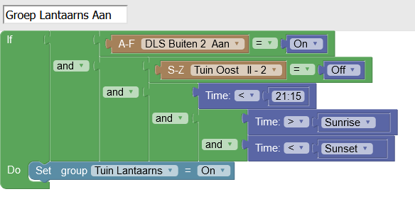

Nog 1 Blockly te gaan maar die is wat moeilijker.
Die zal ik vandaag wel niet meer gaan doen.
Laat hem wel even zien.
Vooral om het device wat de boel start en dan pas diverse time, zon op en onder beperkingen komen.
Zet ik die beperkingen eerst dan wordt tussen zon op en onder elke minuut dat scripje gestart.
Dat lijkt mij niet zo zinvol.
Lastige Bolckly omzetting
Dit ga ik eerst zelf proberen maar u even niet. :N ;)

Even de Blockly voor de duidelijkheid er weer bijgehaald. ;)
https://tweakers.net/ext/f/yKfSoWAB6gWhjfqcT7FC7DUB/full.png

  • KroontjesPen
  • Laatst online: 24-01 19:40
KroontjesPen
maakt nog soms 'n bericht.
@Toppe
Sunset is nu toch voor 21:15 en wel op 18:40
Dan is de andere tuinverlichting al aan. Een deel start op sunset.
In de zomer is die 21:15 eerder
Stem blanco!

Om het beter te volgen heb ik die regel in stukken geknipt.
24
25
return {
    on = {
        devices = {
            Actie = 50                                  -- DLS Buiten 2 Aan
    execute = function(domoticz, Actie)
        local Time          = require('Time')           -- Time function
        local CurrentTime   = Time()                    -- Current time
        local Eis           = domoticz.devices(9)       -- Tuin Oost II - 2
        local Doel          = domoticz.groups('Tuin Lantaarns')
        if (Actie.active)
            and (not Eis.active)
--            and CurrentTime.matchesRule('< 21:15')
--            and CurrentTime.matchesRule('> sunrise')
--            and CurrentTime.matchesRule('< sunset')
        then
            Doel.switchOn()
        end
    end
In deze situatie, met de 3 lijnen uitgeschakeld, werkt het.
Maar als ik ze een voor een vrij geeft gebeurt er niets.
Het is nu dus niet:
< 21:15
>sunrise
<sunset
Help, waar ben ik.
Zelf stop ik er even mee want ik ben nu te moe en zet Blockly weer in.
Stem blanco!

KroontjesPen schreef op zondag 20 oktober 2019 @ 15:39:
@Toppe
24
25
return {
    on = {
        devices = {
        if (Actie.active)
        then
            Doel.switchOn()
        end
    end
Het is nu dus niet:
< 21:15
>sunrise
<sunset
Help, waar ben ik.
In feite moet je kijken naar een mogelijkheid om je 'sunset' tijd vanuit Linux op te halen. Daarna is het een kwestie van:
if(sunsetTime < '21:15') then
    sunset = '21:15'
end
Op die manier leg je een beperking op aan je script: sunset is 21:15.
Alleen kent Linux (volgens mij!) geen sunset tijd vanuit het systeem...
        if (Actie.active)
        then
            Doel.switchOn()
        end
    end
Het is nu dus niet:
< 21:15
>sunrise
<sunset
Help, waar ben ik.
Om te zien wat er gebeurt met de regels kun je als test ze gewoon allemaal eens in een print statement stoppen en dan je log bekijken.
Dus bijvoorbeeld
print(CurrentTime.matchesRule('< 21:15'))
Dan zie je waar het mis gaat.
Je hoeft geen Sunset uit Linux, het is vast mogelijk (kijk eens bij al die mogelijkheden op de dzVents wikipagina)
(Zit op mijn telefoon nu, kan het allemaal niet uitproberen)

De sunrise en sunset = CurrentTime.matchesRule(' at daytime ')
Om die < 22:15 te krijgen ben ik maar naar (os.date ("%X")) gegaan.
Dan krijg je dit.
24
25
return {
    on = {
        devices = {
        local Tijd          = (os.date ("%X"))
        if (Actie.active)
            and (Tijd < "21:15:00")
            and CurrentTime.matchesRule(' at daytime ')
        then
            Doel.switchOn()
        end
    end
Misschien dat local Time of local CurrentTime dat ook kan.
Mijn korte testen hadden geen resultaat.
Hier geen Linux. :X ;)

@bing69
Mijn probleem was dat namen met spaties problemen gaven.
In het DZ forum kwam ik zelf tot een oplossing daarna heb ik er niet meer naar gekeken.
return {
        on = {
            devices = {
            local Doel = domoticz.devices('Kamer Schoorsteen Rechts')
            if (Dev.state == 'Off') then
               Doel.switchOff()
           elseif (Dev.state == 'On') then
               Doel.switchOn()
            end
        end
In execute = function(domoticz, Dev ) lijken spatie problemen te geven.
Het knippen van de naam in stukje moet je goed op extra spaties die je erin hebt gezet.
Die kan je het beste achter elk deel woord zetten.
Daar ging ik een keer goed de mist in en toen maar naar Idx gegaan.
Die naam inderdaad ophalen uit te Device lijst.
