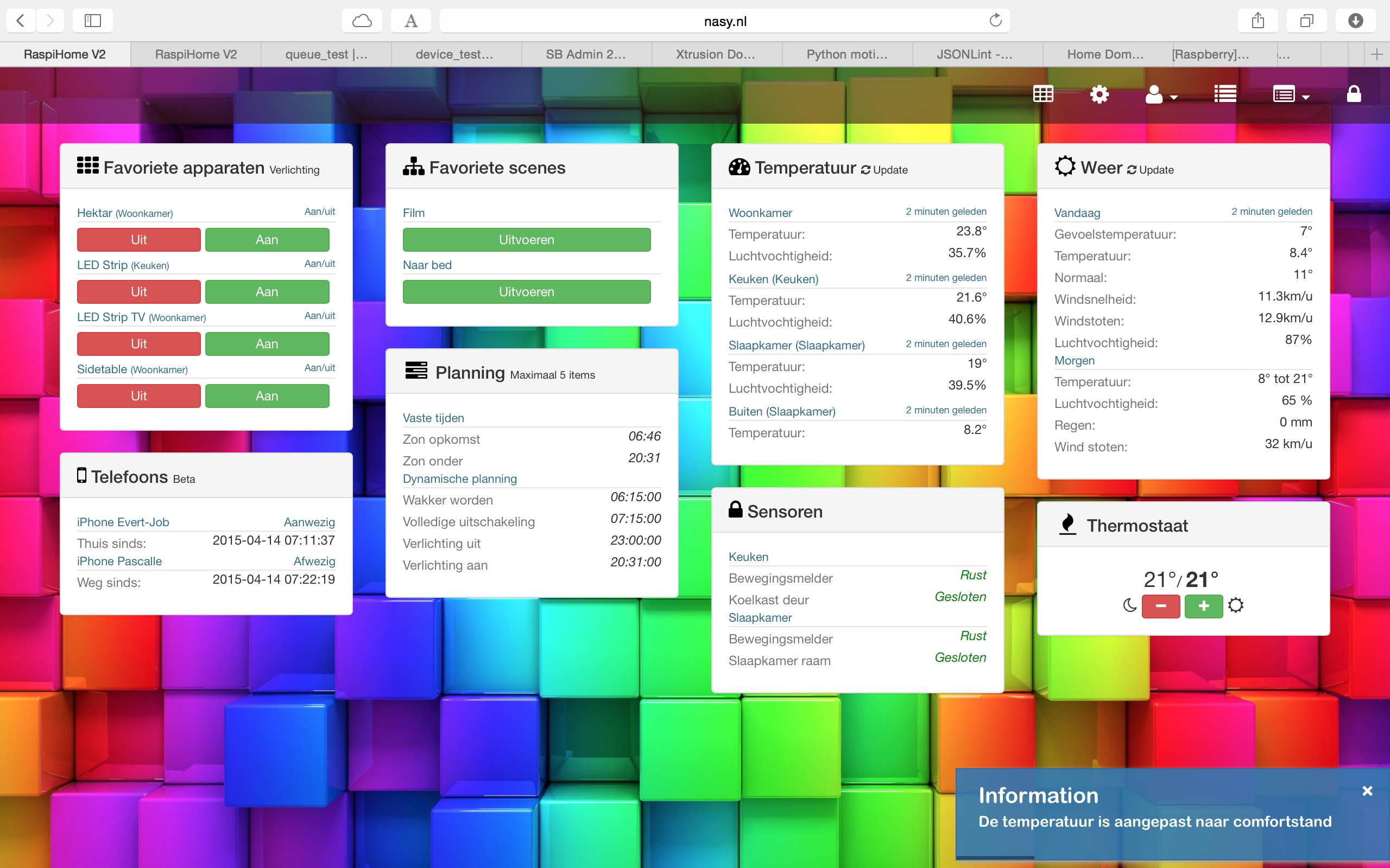

Omdat mijn zelfbouw systeem na de verhuizing niet meer wou werken...
Afbeeldingslocatie: https://tweakers.net/ext/f/z2vSi9Rf7VoofkIJd7Y4FUU6/full.png
En vrouwlief het prettig vond als alles gewoon zou blijven werken.
Mocht er nu wat fout gaan dan is het vervelend voor de data en Domoticz, maar alle lampen kan ik gewoon blijven bedienen.
Enige nadeel hiervan vindt ik de response tijd van de Ikea lampen. Bij de andere sensoren heb ik er minder moeite mee als die een seconde later reageren
Als ik zo terug kijk naar mijn eigen systeem dan ben ik toch wel een beetje verdrietig dat het niet meer werkt hoor... Vooral de interface :'( :'( :'( :'(

Duidelijk verhaal man, alleen ik weet niet of ik naast de philips hue bridge nog een ikea bridge moet nemen. De lampen van ikea kunnen ook op de hue bridge.
Btw , nice dashboard. Wil ook aan een eigen dashboard beginnen alleen weinig tijd. Ik doe nu alle schakelingen via de ipad op de muur en telefoon

Wat betreft het dashboard: Thanks! Was er toen ook wel trots op, zo strak en eenvoudig dat het werkte en toch alle luxe hebben van de grotere systemen in real-time. Jammer dat Domoticz zo'n ouderwets en depressief dashboard heeft....

  • Toppe
  • Laatst online: 16:00
Toppe
Oké ✅
Dylantje2 schreef op woensdag 25 september 2019 @ 07:28:
Helemaal naar eigen wens te maken..
Ondanks dat het naar eigen wens te maken is blijf ik tegen het feit aanlopen dat het alsnog vrij depressief oogt. Ik hou van simpel maar wel met wat kleur.
Iemand ervaring met een custom CSS op Dashticz? Wellicht als dat goed werkt dat ik me zelf er kan toe aanzetten me er meer in te verdiepen...
  • Sacul
  • Laatst online: 29-10 11:51
Ik dacht eerlijk gezegd eerst dat jouw screenshot Dashticz was :) Je zou het zo kunnen maken in Dashticz namelijk.
  • Toppe
Toppe
Oké ✅
Sacul schreef op woensdag 25 september 2019 @ 10:32:
Hmm, dan zou ik er eens achter aan moeten gaan. Kijken of ik hem kan ombouwen... (en of ik die oude achtergrond nog heb...)
Ik gok zo dat er meer mensen interesse hebben dan?

Hmmm, morgen maar eens kijken. Eerst even een webinar bijwonen :+
Overigens zal ik Dashticz vooral inzetten als tegenhanger van de Domoticz omgeving en niet om als tablet in de woonkamer te gaan gebruiken
  • Dylantje2

uhm dan zijn er betere andere opties
Dash zegt het eigenlijk al..
Waarom zou je andere outlook willen Juist de eenvoud van Domoticz maakt het al jaren zo goed werkend.
Gizmocuz wil niet naar de vette uitstarlingen, maar naar de eenvoud en stabiel werkend..lijkt het wel..
Maar thema's mss iets beter voor je:
https://www.google.com/se..._AUIEigB&biw=1920&bih=937

Ik zou dan mijn eigen thema moeten maken... heb daar zeker de aankomende maanden echt geen tijd voor als ik sommige mensen moet geloven. Iets met 9 maanden en luiers ;)

Nee er zijn heel veel thema's die je heel simpel kunt laden.. [ wel kijken naar update enz enz ]

Ik ben het wel met Toppe eens dat de GUI droevig en zwaar achterhaald is. Alleen het feit dat het op een ontzettende oude versie van Angular (v1) en jQuery :X draait zegt al veel.
Ik ben ooit (jaar geleden) op GitHub hier wel is over begonnen. Ze zouden toen gestart zijn met het ombouwen naar Angular (2+, destijds 7 geloof ik). Ik had wel interesse om mee te helpen, maar ben vlak daarna geswitcht van werkgever waar ik React ben gaan doen. En daar m'n tijd en energie maar in geïnvesteerd.
Ik heb de codebase van Domoticz zelf nooit fatsoenlijk doorgenomen. Is de backend een beetje fatsoenlijk gescheiden van de GUI? En heeft het fatsoenlijke API's om er een mooie interface voor te zetten?

Ik ga ook mn eigen thema tikken denk ik. Wat Toppe ook zegt, het is niet dat je domoticz als bediening gebruikt , meer om de events e.d. te regelen. Maarja ik moet nog even kijken of het makkelijk te doen is, thema aanpassen

maar ZOOOOO beroerd is het ook niet als je de ingebouwde thema's gebruikt
Maar ik ben benieuwd...
Laat maar zien wat je kunt maken. lijkt me spannend .

Beroerd is het zeker wel. Maar nevermind, deze discussie gaat nergens heen.
Ik heb even opgezocht of er nog aan gewerkt wordt. En dat is wel het geval gelukkig. Gaewljw heeft een fork gemaakt die is hier te vinden:
https://github.com/gaeljw...eature/migrate-to-angular

@BoschR @Dylantje2 ik vraag me juist af in hoeverre de GUI goed gescheiden is van de backend. Als dat namelijk echt het geval was dan zou er ongetwijfeld al iemand zijn opgestaan om wat knaps in elkaar te zetten. De templates die je kan downloaden is niets meer dan een aangepast stukje HTML met eigen CSS.
Qua backend is Domoticz echt wel sterk maar ze laten wel simpele dingen liggen zoals een plug-in manager, op dit moment moet alles via de GUI en dat is niet voor iedereen even makkelijk.
En wat @BoschR al zegt, ze maken gebruik van verouderde software pakketten terwijl er zulke grote updates zijn. En nog eens mooie alternatieven op een top GUI te maken zoals Bootstrap, heb je de boel ook écht meteen responsive.
Zoals @flexje ook al zegt: het oog wil ook wat :)
