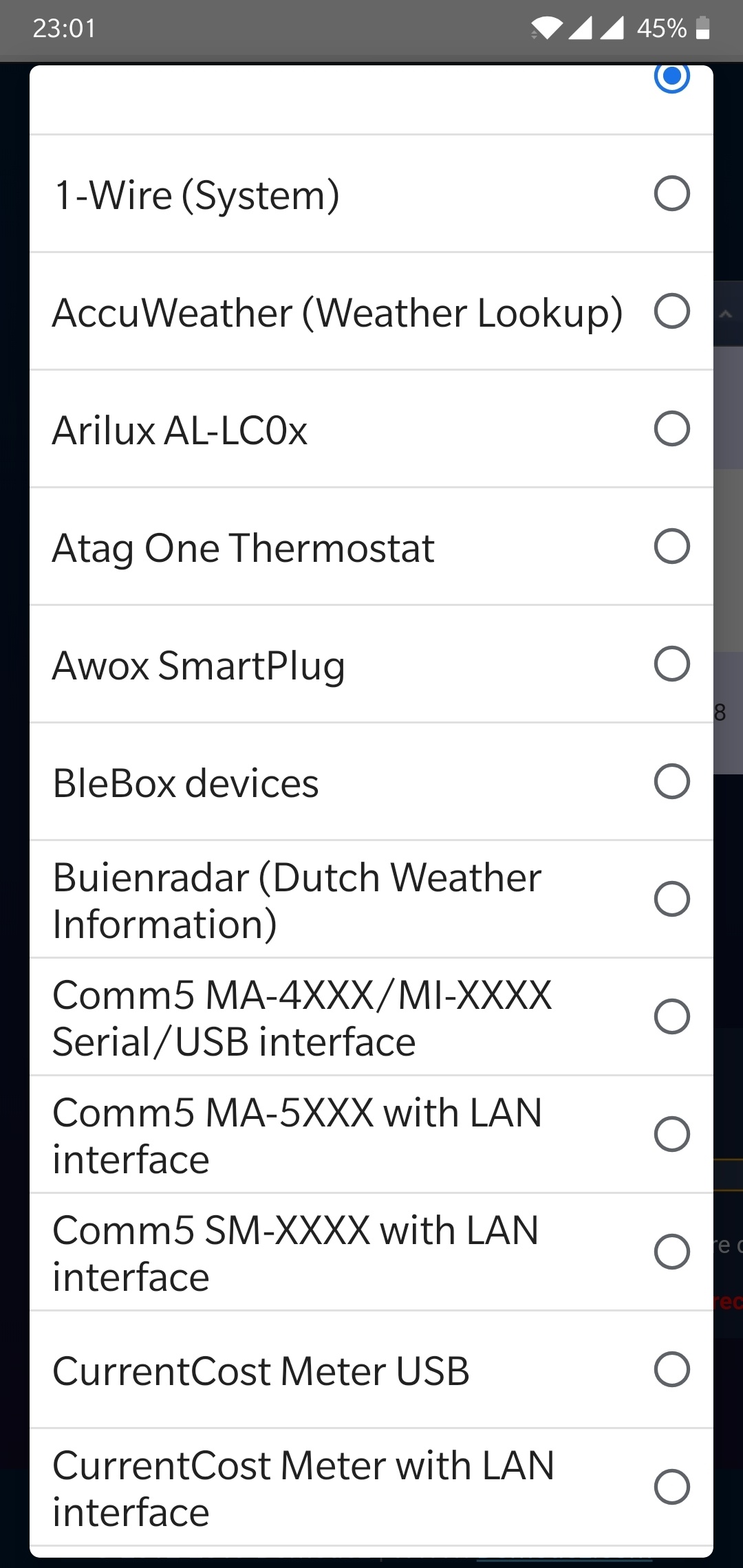

het is me gelukt om RPIEasy te installeren echter, ik mis ergens een manier om hem te benaderen. verschillende URL's en poorten geprobeerd maar ik kom niet in de webinterface. Op 8080 draait domoticz al.
En hoe kun je dan de hardware van rpieasy koppelen in Domoticz? Dien ik dan middel hardware toevoegen de Domoticz internal server toe te voegen als device?
RpiEasy draait op poort 80.
op je Raspberry moet je via putty het volgende commando uitvoeren:
Other dependencies can be reached and installed through the webGUI after starting with:
sudo ./RPIEasy.py
Daarna naar het IP adres van je Raspbery in een browser en krijg je de GUI van RpiEasy.
In RpiEasy heb je de mogelijkheid om autostart aan te zetten :)

Onlangs heb ik de Buienradar plugin willen installeren in Domoticz op een RPi4, het installeren gaat eenvoudig met de instructies van de maker, echter wil het zaakje niet werken zoals het hoort. In eerste instantie werkt het goed, na een uurtje crasht Domoticz en doet Monit zijn werk.
Wie heeft een oplossing?
Hier het eea uit de logs:

Peutpeut schreef op vrijdag 20 september 2019 @ 11:13:

Ik kijk er gewoon overheen, maar ik zie geen Buienradar hardware. Althans niet de mogelijkheid om deze te selecteren. Wat is de exacte naam?
ehhhh..HOI
  • Knielen
  • Laatst online: 15:16
@krizzziz Tablad Hardware --> Type: Buienradar.nl (weather lookup)
  • krizzziz
  • Laatst online: 11:43
Knielen schreef op vrijdag 20 september 2019 @ 19:47:
Afbeeldingslocatie: https://live.staticflickr.com/65535/48765758302_cc04aecb8a.jpg
Waar dan? Of mis ik iets? Ik zit op versie 4.10717
ehhhh..HOI
  • etienne001
  • Laatst online: 13:29
krizzziz schreef op vrijdag 20 september 2019 @ 19:52:
Het staat er toch echt....
Accu weather
  • Knielen
Heel raar, ik heb dezelfde versie en bij mij staat hij toch echt in de lijst.

Bij mij staat zowel AccuWeather als Buienradar erin. De toevoeging Wheater Lookup bij Buienradar is de plugin versie, de toevoeging Dutch Wheater Lookup is de ingebakken versie, die moet je hebben.
Afbeeldingslocatie: https://tweakers.net/ext/f/HliOQa6SmSc3AJfbB33tE8jm/thumb.jpg
Edit: ik draai overigens wel de laatste beta, zou daar aan kunnen liggen.
[ Voor 6% gewijzigd door Peutpeut op 20-09-2019 23:11 ]

rens-br schreef op woensdag 18 september 2019 @ 08:46:
En heb je wel Python draaien? Dat is nodig voor (sommige) plugins.
En hier gaat het ook fout zie ik.
Via een link die ik ook had gekregen heb ik gekeken of Python draait. Python3 zou dat moeten zijn dan. Als ik dan opvraag via putty . Python3 -V dan krijg ik te zien dat er geen Python 3 word gevonden. Of eigenlijk, command not found.
Python -V word weergegeven als Python 2.7.12.
In mijn DS416Play omgeving staat er bij Python3 wel dat hij is gestart.
Ik volg dan de tips in deze link. https://diyprojects.io/use-plugins-domoticz-manual-installation-via-python-plugin-manager/#.XYKlACgzaUk voor zover ze met de Synology overweg kunnen.
