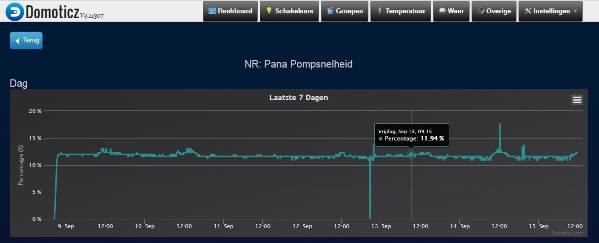

Maar mijn systeem loopt nu op 16 liter
En de node red van zwarte vogel geeft 12 % aan [ pompdebiet volgens de pana ]
Dus een echte formule ..... denk ik niet
Het lijkt me meer een systeem variable...
Maar er zou misschien in een forumule iets mee kunnen..12% = 16 = vandaar...dat ik hem erbij gaf..

Afbeeldingslocatie: https://tweakers.net/ext/f/vq99WiBDqnl3GiQXJoCbBkAA/thumb.jpg

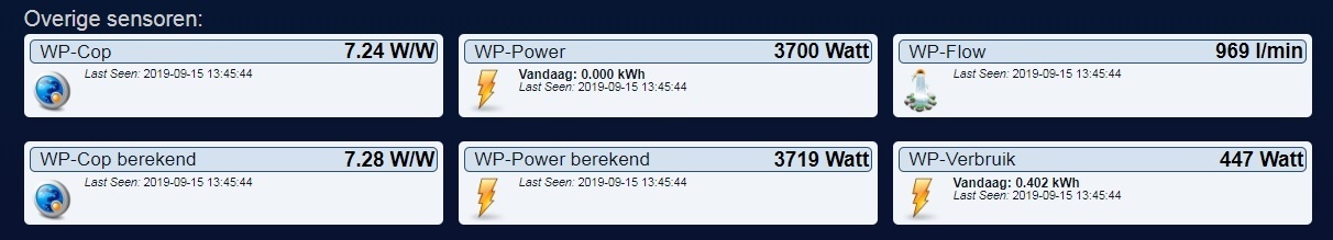

  • AUijtdehaag
AUijtdehaag
@Dylantje2
Toch niet moeilijk?
local Watt_heat_c = math.abs(domoticz.utils.round((tempoutValue-tempreturnValue) * 4.187 * (flowinstValue/3600)*1000))
Hiermee bereken je het afgegeven vermogen van de warmtepomp.
DeltaT * 4.187 * flow
math.abs, maakt er altijd een positief getal van. (als je koelt, draait de deltaT om en wordt negatief)
En afgerond op hele getallen.
local COP_calculated = math.abs(domoticz.utils.round(Watt_heat_c/powerHeatpump,2))
En cop is afgegeven vermogen / opgenomen vermogen. weergegeven tot op 2 cijfers achter de komma en altijd positief getal.
Aangezien dat het vermogen in watt is, is de eenheid van cop dan maar W/W :+

Zie nu in service cloud dat % eigenlijk gewoon liters per minuut is... [ ik ben dombo71 ]
https://drive.google.com/...egFS4FPv/view?usp=sharing
Ik nam van zwartevogel de data over, dus mss een aanpassing nodig?
Er loopt weer wat in grafana :-) _/-\o_
  • AUijtdehaag
AUijtdehaag
@Dylantje2
Als het procent is dan de waarde *80
Als het werkelijke L/min zijn dan waarde *60 (dit heb ik nu aangepast)

AUijtdehaag schreef op zondag 15 september 2019 @ 12:34:
@Dylantje2
Toch niet moeilijk?
Wiskunde snapte ik nooit geen hout van. ;)
Maar even..
deze berekening is dus eigenlijk veel zuiverder dan de pana COP. [ is het al snel..:-) ]
En miss ook wel beter dan de kamstrup?
Of praat ik poep... [ zoals gewoonlijk ]
  • AUijtdehaag
AUijtdehaag
@Dylantje2
De berekening is net zo nauwkeurig als de waardes die je aanlevert.
Ik heb de berekening ook gemaakt, naast mijn kamstrup gehouden en is nagenoeg gelijk.
Ik gebruik wel de temp sensoren en flow van de kamstrup.
Dus beter? nee, gelijk.
De pana cop, weet ik niet hoe ze die berekenen.
Je kWh meter is erg traag met updaten, dus ook de waardes komen traag binnen, want dat is de trigger.
[ Voor 20% gewijzigd door AUijtdehaag op 15-09-2019 12:52 ]

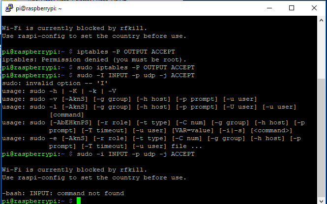

ik heb de vraag al in het Xiaomi/aquara topic gesteld omdat ik tot nu toe alleen Xiami spul heb (swithes, sensor, gateway, smart plugs en lampen)
Ik heb echter een probleem met de xiaomi gateway vanuit domoticz iets laten doen. ik krijg dan de melding:
Error sending switch command, check device/hardware !
In de log staat dan:
2019-09-16 21:47:55.575 Error: XiaomiGateway: unable to write command - Invalid key
via de wiki https://www.domoticz.com/wiki/Xiaomi_Gateway_(Aqara) vind ik dit:
You have the devices discovered and can control them, but after a short time (1mn), you can't anymore. The log shows "Error: XiaomiGateway: unable to write command - Invalid Key"
Solution: You need to ensure the system Domoticz is running on can receive UDP Multicast packets.
On Linux, this can be done with
iptables -P OUTPUT ACCEPT
iptables -I INPUT -p udp -j ACCEPT
On Windows add a firewall exception on incoming multicast packet (all profile) for the Domoticz executable
ik ben dat aan het proberen maar ik doe het of verkeerd, of het is niet het juiste probleem. (PS: wifi staat uit omdat ik de kabel erin heb.
zie:
putty
  • Mozart
  • Laatst online: 08:05
The_Woesh schreef op maandag 16 september 2019 @ 22:00:
zie:
[Afbeelding: putty]
Je vergeet het commando iptables na sudo in te typen 😀

Mozart schreef op maandag 16 september 2019 @ 22:08:
8)7
bedankt. ik zag het toevalig net ook zelf.
pi@raspberrypi:~ $ sudo iptables -P OUTPUT ACCEPT
pi@raspberrypi:~ $ sudo iptables -I INPUT -p udp -j ACCEPT
nu wel goed maar geen verschil in domoticz. ik krijg dezeflde fout.
edit: ik ga even rebooten
edit 2: nog steeds de error :(
edit 3: het werkt! Mozart liet mij een beetje doordenken. Als ik een commando vergeet ben ik vast ook iets anders vergeten. Ik had een "p" ipv een "q" ingevoerd bij het gateway wachtwoord. 8)7 8)7 8)7 8)7 8)7
Wel gek dat ik wel alle devices kon zien met verkeerd wachtwoord.
