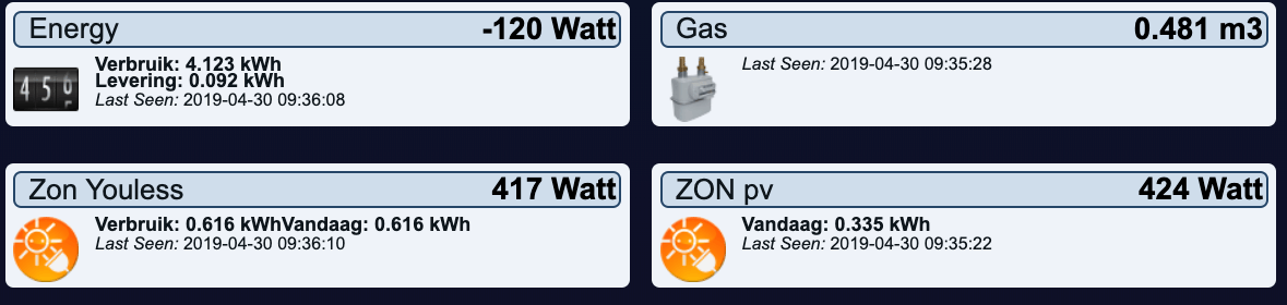

klump4u schreef op dinsdag 30 april 2019 @ 09:11:
Youless werkt via S0 of optisch de ledpuls registreren. Zal vanavond even kijken als ik thuis ben voor een voorbeeld scripje
Met de Youless heb ik de zuivere opbrengst van mijn panelen, als ik de slimme meter bekijk zie ik alleen het geen terug geleverd wordt.
Zie het plaatje:

  • hendrik12345678
  • Laatst online: 23-09-2024
Die youless doet gewoon hetzelfde als je ook kan doen, als je de kWh meter op een rpi aansluit.
Hij leest gewoon het aantal pulsen, en rekent die om naar kWh.
Dit Kun je ook prima zonder youless doen.
Heb hier vier kWh meters zitten, en deze zitten met de s0 op een piface, welke op de rpi zit. Daarna kun je er mee doen wat je wilt in domoticz.
Je kunt ze ook rechtstreeks op de gpio pinnen aansluiten.

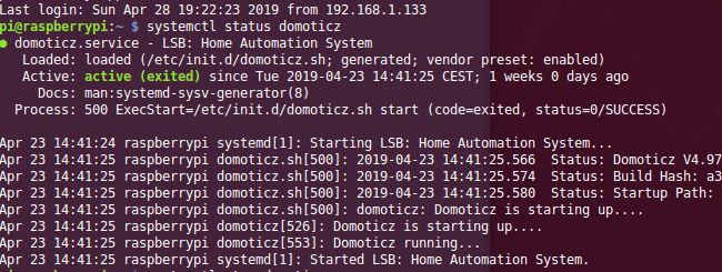

  • Riczun
  • Laatst online: 11-09 14:23
[b]tozzke schreef op woensdag 24 april 2019 @ 22:36:[/b
Ik denk inderdaad dat dat hetgeen is waar men met enige regelmaat tegenaan loopt. Dat je het gecontroleerd hebt en dat hij dan zegt dat de service nog 'active' is, wil niet per definitie zeggen dat de service ook 'running' is. Dit scriptje controleert daarop en indien hij niet 'Active: active (running)' is, herstart hij de service.
Mocht je het nog een keer meemaken, moet je eens kijken wat 'sudo service domoticz.sh status' precies als resultaat geeft. Grote kans dat dit 'active: active (exited)' is ipv 'active: active (running)'
Je hebt gelijk, vandaag weer ineens offline!
Het process lijkt te draaien, maar is het toch niet. Helaas is er ook niks vreemds te zien in de logs van Raspbian stretch.
Als ik zo wat logs van sensoren bekijk lijken die wel heel toevallig te zijn gestopt toen ik de (remote) even Domoticz wilde bekijken.... ;)
Afbeeldingslocatie: https://tweakers.net/ext/f/5dLyW8nI4UxlkVKe6wIHs4Xe/full.png

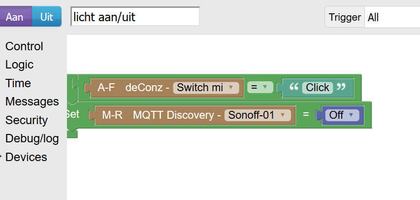

ik zie de "fout niet maar miss dat iemand mij kan helpen.
de opzet heb ik veranderd en gebruik nu Deconz , dit werkt, de MI switchen en sensoren zijn gepaird.
De Sonoff S20 zijn met Tazmota geflashed. en via Domoticz zijn deze via MQTT Discovery gevonden, deze zijn ook te bedienen als aan/uit van de lamp.
nu weer het script aangepast om met de Mi switch de sonoff aan/uit tezetten. alleen werkt het niet.
heb als test nu even een blocky gemaakt om de Sonoff alleen uit schakelen.
dit werkt niet, ik heb de switch ook even vervangen in blocky met de kast sensor maar dan gaat sonoff niet uit.
wat gaat er fout?

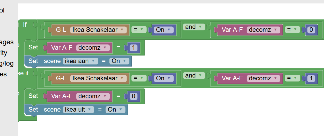

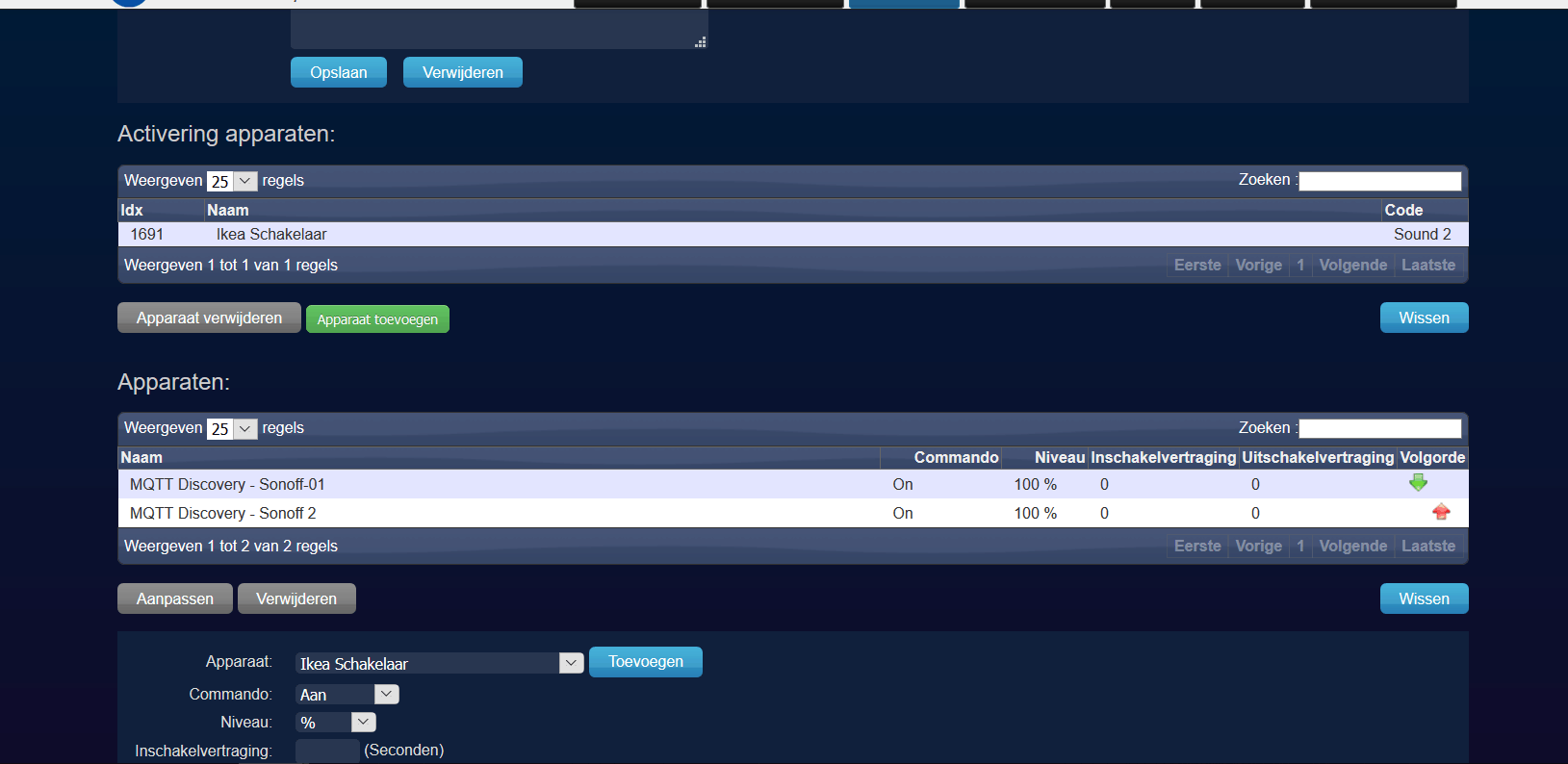

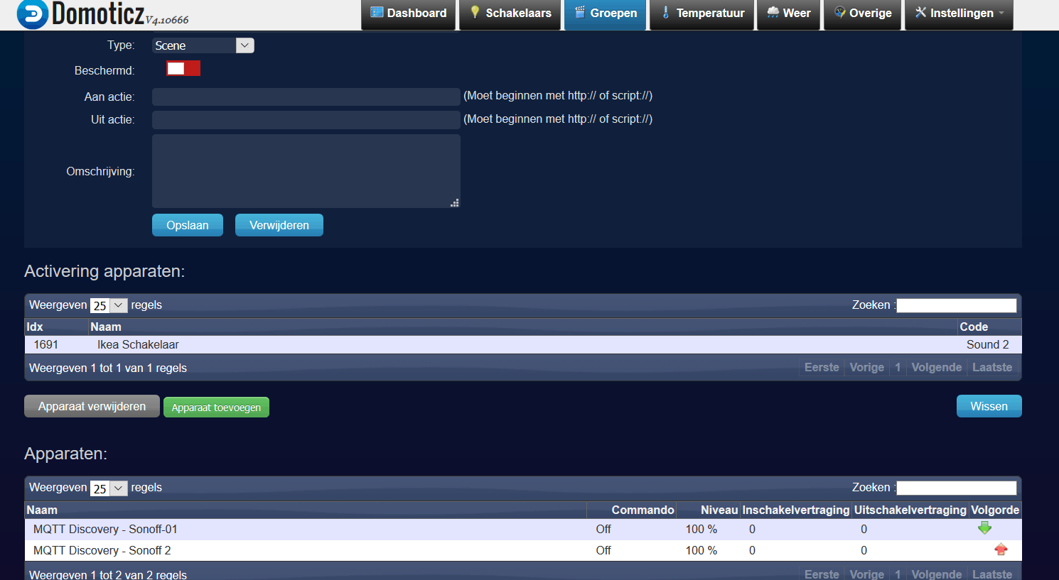

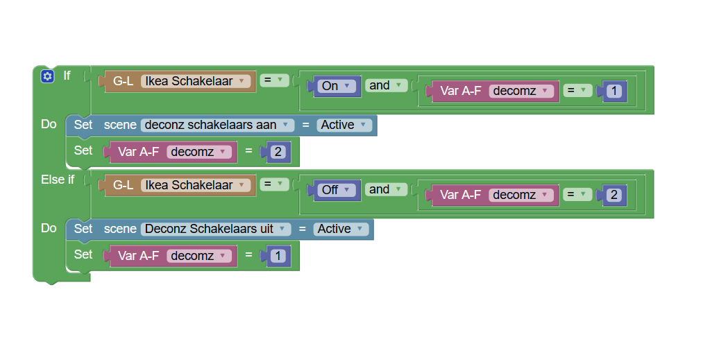

goedeavond, is er iemand die de ikea afstandbediening gebruikt in Domoticz?
heb een vraagje hierover, ik heb deze werkend, maarrrrrr nog niet helemaal.
het is aan/uit knop in het midden. ik heb de verlichting in een scene gemaakt bij indrukken dat het licht aangaat, dit werkt.
Echter de scene om uit te doen werkt niet, is nml dezelfde AB code.
volgens mij moet ik een blocky maken met een variable? daar ben ik nog niet echt in thuis.
hoe krijg ik het voor elkaar om de licht aan/uit te doen met deze AB?
on
Afbeeldingslocatie: https://tweakers.net/ext/f/SV0BpRA8LEhr9IWsEGp6Q7He/thumb.png
off
Afbeeldingslocatie: https://tweakers.net/ext/f/taYXyHhl2pZcb5PH2Y3rsqFr/thumb.png
blocky
Afbeeldingslocatie: https://tweakers.net/ext/f/ak2fTlcYJTOjzyXpf9N9cOu9/thumb.png
Ron
[ Voor 35% gewijzigd door sterremos op 02-05-2019 20:29 ]

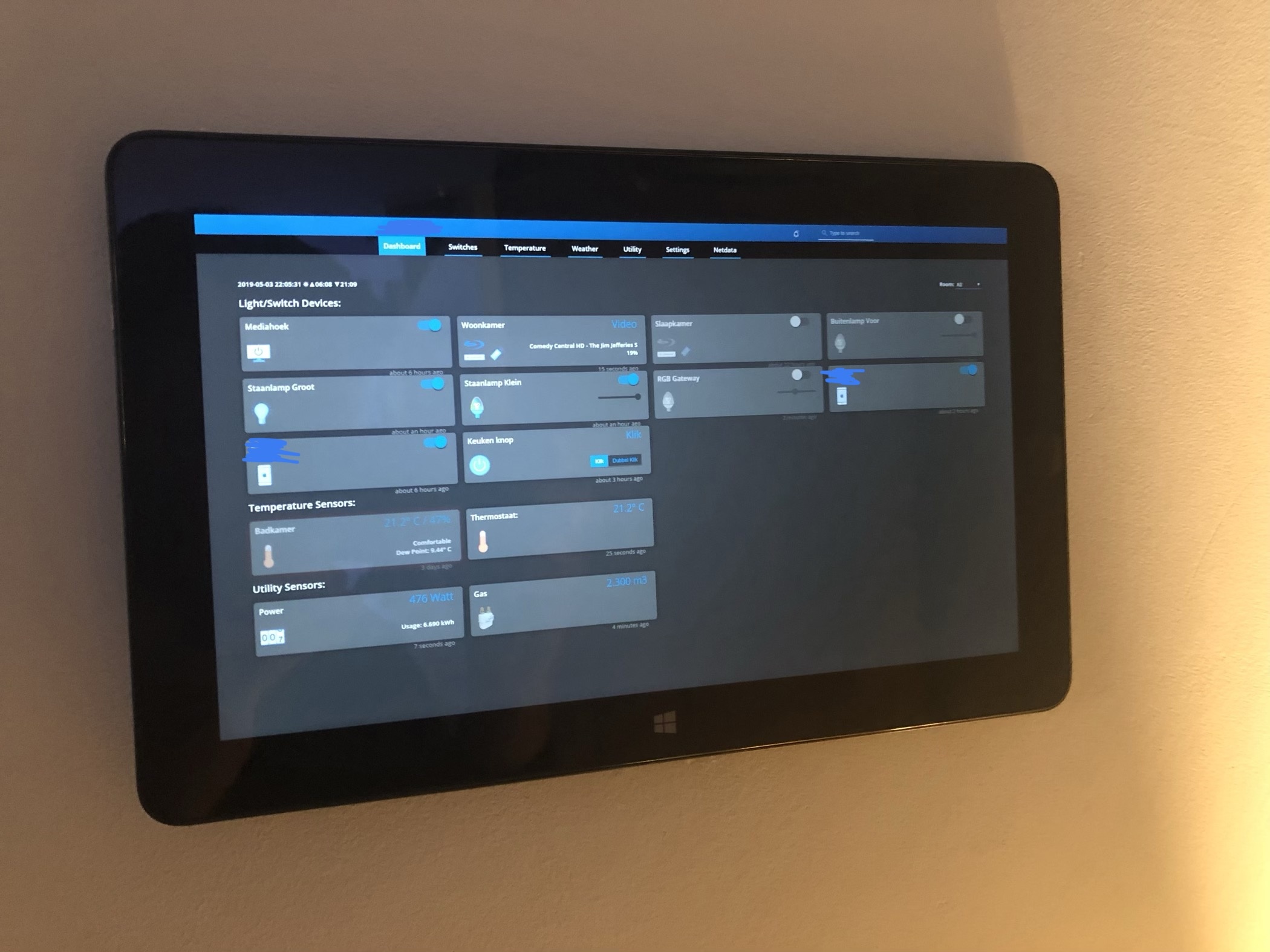

Ik zit met het idee om een tablet aan de muur te hangen en daar de meest interessante en gebruikte knoppen/ info op weer te geven. Zijn er hier al mensen die dat zo gebruiken en welke thema wordt hiervoor gebruikt? Is dit eenvoudig te realiseren of moet je dan dingen programmeren?
  • DjAntoon
  • Laatst online: 26-10 21:59
kijk eens naar dashticz
  • vwtune
  • Laatst online: 15-11-2024
vwtune
Verandert dit niet ook meteen de standaard webbrowser als ik bijvoorbeeld op mijn laptop met domoticz ga werken?
Ik wil dus alleen op mijn tablet dat ik een mooie template krijg :)

vwtune schreef op vrijdag 3 mei 2019 @ 15:45:
Dashticz vind ik persoonlijk maar ellende. Veel te veel moeite, maar het kan mooi zijn.
Ik heb simpelweg een ander thema ingesteld genaamd Machion (incl dark theme). Machion theme heeft ook support voor een meldingen paneel, sub-menu en dashboard time-out/screensaver.
Afbeeldingslocatie: https://tweakers.net/ext/f/9reaAtqQNlELUkM6aejpDhqS/full.jpg
Gaatje in de muur voor stroomtoevoer en het draadje aan de plus en min oplaad contactpunten vastgesoldeerd. Achtercover van tablet afgehaald en met twee schroeven in de muur geschroefd en de tablet er weer opgeklikt.

  • Laatst online: 11:54
sterremos schreef op donderdag 2 mei 2019 @ 19:10:
on
off
blocky
Ron
wat gaat er nu fout? de Sonoff gaan aan maar naar drie sec weer uit, weet iemand de optie in deze?
Dank
Afbeeldingslocatie: https://tweakers.net/ext/f/6TwWGvLB5BaIlBg8NJxnnoyt/thumb.png
ron
  • Dylantje2
  • Laatst online: 16:52
Dylantje2
sorry Bricklayere here :-)
sterremos schreef op zondag 5 mei 2019 @ 17:20:
Dank
ron
Kijk eens waar on staat, buiten de device block
Afbeeldingslocatie: https://www.maarten-schmeitz.nl/wp-content/uploads/2016/12/Schermafbeelding-2016-12-17-om-15.39.35.png
[ Voor 14% gewijzigd door Dylantje2 op 05-05-2019 19:09 ]

  • sterremos
Dylantje2 schreef op zondag 5 mei 2019 @ 19:07:
Dank je, ben er bijna, gaat nu aan en blijft aan..
ook bij nogmaals indrukken gaat de sonoffs uit.
echter gaat het niet consequent , na een drietal gaat het niet aan.
nieuwe blocky
ikea aan/ uit zijn de scenes van de sonoffs
Afbeeldingslocatie: https://tweakers.net/ext/f/OrvYnxIsOpN1yNBcVBipC3Ag/thumb.png
  • tozzke
  • Laatst online: 28-10 10:51
tozzke
aka tozzert
sterremos schreef op maandag 6 mei 2019 @ 21:38:
nieuwe blocky
Gaat die Ikea schakelaar überhaupt weleens naar 'Off'? En hoe staat je Blockly event (All/Device/Whatever)?

  • Dylantje2
Dylantje2
nieuwe blocky
Je zegt ook 2x on toch?
