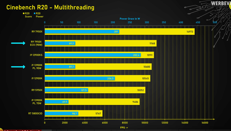

Op 90 watt presteren de 13900k en de 7950x bijna gelijk, dus het proces maakt voor efficiëntie dan niet heel veel uit toch?
Filmpje was al eerder gedeeld.
YouTube: Testing and Tuning the new 13900K for Efficiency
Alleen om de echte topprestatie te halen zijn er hele hoge wattages nodig. Intel heeft het net iets verder gepusht.
[ Voor 4% gewijzigd door Ernemmer op 20-10-2022 19:40 ]

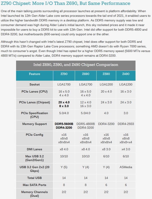

  • rapture
  • Laatst online: 01:21
rapture
Zelfs daar netwerken?
gp500 schreef op donderdag 20 oktober 2022 @ 20:48:
Zijn er al wat vergelijkingen te maken tussen de eerdere chipset en de Z790.
Geen noemenswaardige veranderingen:
  • 8 PCIe 3.0 lanes ingeruild voor 8 PCIe 4.0 lanes
  • Geheugencontroller zit in de CPU en is rechtstreeks met de geheugensloten verbonden. Chipset heeft daar geen invloed op, wel de printbanen tussen socket en geheugensloten.
Afbeeldingslocatie: https://tweakers.net/i/_ORjUT4RsyRTHYKISJi4wItCWVg=/x800/filters:strip_icc():strip_exif()/f/image/jyqfVNsfS6256yf1zlhVf24F.jpg?f=fotoalbum_large
The key differences are that Z790 offers an additional 8 x PCIe 4.0 lanes from the chipset, but at the cost of 8 x PCIe 3.0 lanes. This means Z790 still offers a total of 28 x PCI lanes when compared to Z690, but it gives vendors further flexibility to utilize the extra PCIe 4.0 lanes for high bandwidth M.2 slots and additional Thunderbolt 4 controllers, while still offering a few PCIe 3.0 lanes for devices such as additional NICs, streaming cards, and other non-bandwidth critical devices.
Intel says Goodbye to Optane Memory (Cache), No Support on Z790
One thing to note with Z790 is that along with Intel’s decision to kill its Optane business; this chipset will NOT support Intel's Optane Memory, Intel's Optane-based drive caching solution. Using Z690 combined with 12th Gen should still yield the same level of support as before, but using Z790 will not allow Optane Memory to be used, which is understandable as Intel winds down its Optane and 3DXpoint storage division.
The main benefit for opting for Z790 over Z690 is essentially down to PCIe 4.0 I/O capabilities, with support for one more additional USB 3.2 G2x2 Type-C port compared to Z690. Having spoken to Intel directly about processor performance with either chipset, they made it clear that they do not expect compute or gaming performance to be any different regardless of whether you’re using the new Z790 or the existing Z690 chipset.
https://www.anandtech.com...0k-and-i5-13600k-review/3
En 1 extra USB 3.2 G2x2 Type-C port. Intel verwacht geen performanceverschil tussen Z790 en Z690.

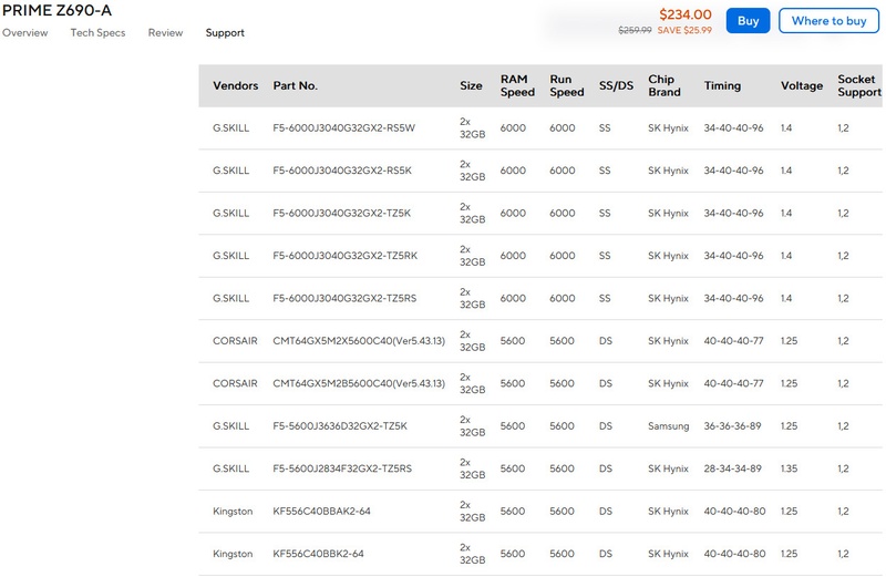

gp500 schreef op donderdag 20 oktober 2022 @ 22:03:
Wel een geforceerde hogere DDR5 ondersteuning, maar dat ligt in de MB-Specs dan wss.
Zie dat de borden wel hogere prijzen hebben, maar dat is wss wel te vertekend met wat er nog maar beschikbaar is.
Dan kies je een moederbord die hogere geheugensnelheden ondersteunt.
Afbeeldingslocatie: https://tweakers.net/i/alzusvWc9Df0i62_DsVWMH1g77k=/800x/filters:strip_icc():strip_exif()/f/image/8s0KS2wzA9DqVX9St7gwQXif.jpg?f=fotoalbum_large
2x 16GB op 6000 MT/s kan wel op een Z690 UD.
Op een moederbord dat 2x 32GB 6000 MT/s ondersteunt, zit je minder snel aan de limiet.

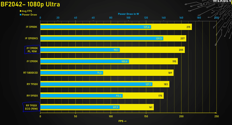

Dennism schreef op vrijdag 21 oktober 2022 @ 08:46:
[Twitter]
Er is iets bugged by HUB, waardoor hun powerscaling niet klopt. Mogelijk iets met het bord, Steve gaat ernaar kijken in ieder geval.
[Twitter]
Dit zal Intels scaling waarschijnlijk (flink) verbeteren t.a.v. hun eerdere resultaten, maar voor zover ik kan zien zal de 7950X nog altijd efficiënter zijn op lagere Power limits.
Buildzoid bevestigd daarnaast wat menigeen al wist, maar waar reviewers echter veel te weinig op lijken te anticiperen, omdat Intel moederbord makers veel vrijheid geeft, kunnen test resultaten van dezelfde chip enorm verschillen per moederbord.
[Twitter]
Soms is de 13900k echt een stuk beter op 90w
Afbeeldingslocatie: https://tweakers.net/i/oWJ0Pbaf5SkJBQkaP6359ZZ6chU=/800x/filters:strip_exif()/f/image/UQFWZnGUuTdOxixzL71Mg9A3.png?f=fotoalbum_large
Afbeeldingslocatie: https://tweakers.net/i/hf-AhXQ3VnmN4BnwQ9eUKlKjPac=/800x/filters:strip_exif()/f/image/ni8SITHUkea02yPChD7ThlMG.png?f=fotoalbum_large
Afbeeldingslocatie: https://tweakers.net/i/86j8uLIaOWm0j0IM_tVzoPYFqbY=/800x/filters:strip_exif()/f/image/pFsPjQEEbKOig7hA0wXHgNo4.png?f=fotoalbum_large
Alleen met Cinebench is de 7950X iets efficiënter, maar dat verschil is wel heel erg klein om het op het procede te gooien. Het verschil in efficiëntie tussen 5nm en 10nm is wel erg weinig en soms ook in het voordeel van 10nm.
Afbeeldingslocatie: https://tweakers.net/i/WkcvLHNZuEKC0O94FNGt1tPesjQ=/800x/filters:strip_exif()/f/image/46ZeGCdaFzOVOfRMTAUiX1Sx.png?f=fotoalbum_large
[ Voor 29% gewijzigd door Ernemmer op 21-10-2022 09:14 ]

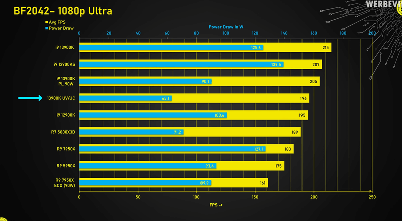

Dennism schreef op vrijdag 21 oktober 2022 @ 09:14:
Daarnaast is het ook interessant wat Der 8auer getuned heeft.
Het echte tunen doet ie pas helemaal aan het eind, daarvoor is het gewoon de PL op 90 watt zetten.
Hij laat precies zien wat ie doet in het filmpje.
Onderstaande plaatje laat goed het verschil zien tussen tunen (UV/UC) en PL
Ik vind het een hele nette prestatie op 63w.
Afbeeldingslocatie: https://tweakers.net/i/us7FfIQKptymFRnzlnq_-oT6zlA=/800x/filters:strip_exif()/f/image/GIgs4CEsYuJKy0hRezXTHMC1.png?f=fotoalbum_large
[ Voor 39% gewijzigd door Ernemmer op 21-10-2022 10:28 ]
Being fit is freedom
