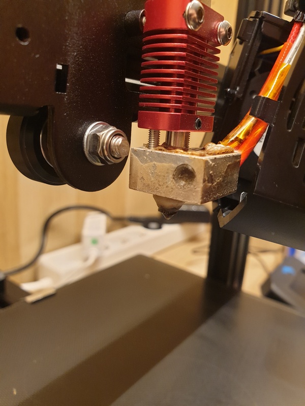

DRuw schreef op dinsdag 5 januari 2021 @ 22:10:
@Mee_ da's raar. Dat verbrand echt niet hoor....
Zit je hotend wel lekker in elkaar enzo?
Enige wat kan is dat je een beetje uitloop hebt na het printen en dit tegen je heating cardridge komt naar dat lijkt me heeeeeeeel stug en tijdens het printen kan dat sowieso niet....
Foto's?
Ja, dat ziet er niet zo goed uit... Zal hem idd eens goef cleanen en terug goed in elkaar zetten. Vreemd dat dat is gebeurd, ben daar alleen nog maar aan geweest om de nozzle te vervangen. Misschien niet vast genoeg gezet, maar leek mij van niet.

De hotend fix.
Captube is niet echte noodzakelijk als je enkel PLA print.
meer een nice to have.
Je kunt overigens ook een hot end fix doen met je standaard PTFE tube.
Dan voorrkom je problemen zoals @RensVerlaak heeft ervaren.
Alleen wel zorgen dat het netjes afsnijd.

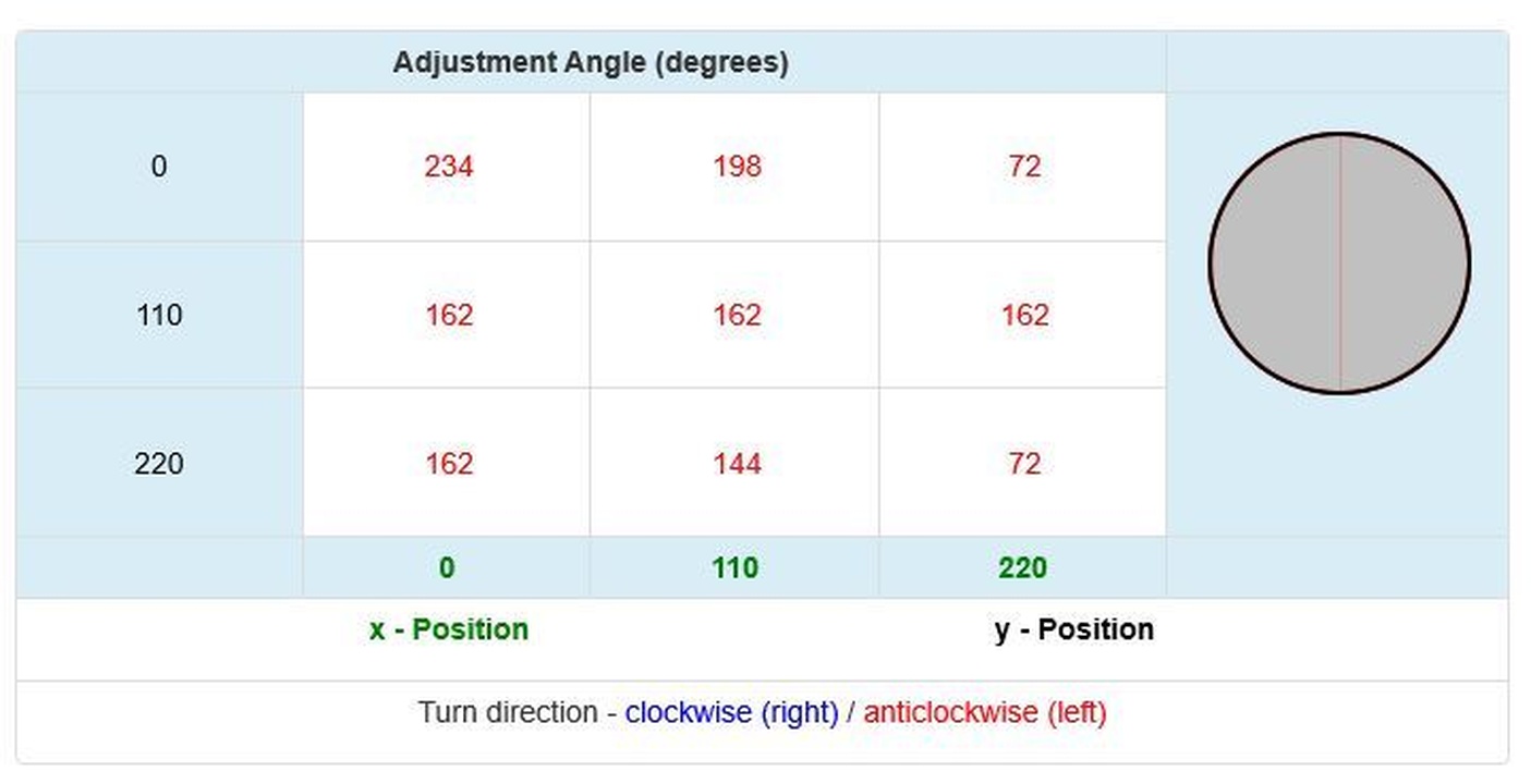

Leuk om deze discussie te volgen over het levellen van je bed. Ikzelf heb sinds kort octoprint aan de praat en in gebruik en leer dankzij jullie iedere keer weer wat bij. Mijn eigen bed ziet er op zich redelijk uit (denk ik):
Afbeeldingslocatie: https://tweakers.net/i/oPVSw4VefHRlm8lHwixuKAfzplU=/full-fit-in/4920x3264/filters:max_bytes(3145728):no_upscale():strip_icc():fill(white):strip_exif()/f/image/ax8MgRyQwiP91HF1aAeWDzWQ.jpg?f=user_large
en
Afbeeldingslocatie: https://tweakers.net/i/mBIorANPfdAJUTFjIpCVXqQy_4Q=/full-fit-in/4920x3264/filters:max_bytes(3145728):no_upscale():strip_icc():fill(white):strip_exif()/f/image/ahqAoA33E3xRCPj7urg7ney7.jpg?f=user_large
Alles print uitstekend op zich maar ik wil het toch beter levellen als ik jullie eerdere tabellen zie. Hoe moet ik deze tabel lezen als ik het beter wil afstellen? Is 0,220 (X,Y) dan linksonder waar de nozzle begint? En 162 degrees is dus bijna een halve draai tegen-de-klok-in?

Rincewind schreef op donderdag 7 januari 2021 @ 11:39:
0,222 is links boven, 0,0 is links onder. Als je in die tabel op een nummer klikt (komt overeen met je build plate, dus links onder is links onder op je build plate) dan laat die rechts in de cirkel zien hoeveel je moet draaien. 162 degrees is inderdaad een halve draai, omdat de tekst rood is inderdaad ook tegen de klok in.

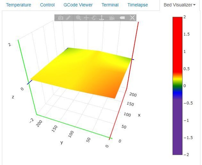

zet eerst even de schaal op auto en doe ff de printscreen van de mm ipv angle. Die hoekverdraaing is afhankelijk van de instellingen van de plugin bij de schroefsizes en dergelijke.
daar kun je niet echt veel aan zien...

DRuw schreef op donderdag 7 januari 2021 @ 13:28:
Persoonlijk ben ik niet zo'n fan van auto; laat een heel vertekend beeld zien, daardoor dacht ik ook in eerste instantie dat er iets goed fout zat. Ik heb hem op 1,-1 ingesteld, dan kloppen de kleurtjes ook nog redelijk (groen is goed). (ik weet eigenlijk niet of die kleurschaal mee gaat met de afstandsschaal)

tja, het is wat je handig vind ik juist wel want je ziet alles relatief van elkaar zonder dat je over de schaal na moet denken. Je kunt hem ook op standaard 0.5 - 0.5 zitten of het gebied waarin je hem wilt afstellen maar je loopt het risico dat als het te ver afwijkt je niet ziet hoeveel je echt moet corrigeren...
joh, meerdere wegen naar rome;)
Hoe/waar doe ik dat? Ik kan 'auto' nergens vinden in de instellingen van de plugin..

Rincewind schreef op donderdag 7 januari 2021 @ 17:31:
Waar nu -2/2 staat gewoon de letters auto invullen

DRuw schreef op donderdag 7 januari 2021 @ 17:33:
Gevonden! Dit is dan nu het plaatje:
Afbeeldingslocatie: https://tweakers.net/i/qmh-m56Hm-Z9bntqaWNi6oPLOFY=/x800/filters:strip_icc():strip_exif()/f/image/SBNLBtN8Af1cR0M7ziChPFdv.jpg?f=fotoalbum_large
Als ik het goed begrijp moet ik dus overal wat omlaag maar met name linksachter (dat rode vlak) bij 0,0?

  • DRuw
  • Laatst online: 18-11 12:37
DRuw
Bacardi Bat on Ice:)
Gewoon proberen en kijken wat het resultaat is. Iedere verandering veranderd ook de andere punten. Draai eerst linksvoor eens een halve draai naar beneden en kijk hoe het veranderd, op basis daarvan weer je wat een halve slag doet en kun je daarmee spelen

  • Mee_
  • Laatst online: 24-11 20:35
Mee_ schreef op woensdag 6 januari 2021 @ 22:54:
Vandaag gecleaned, de PTFE tube er eens uitgehaald, kort stukje recht afgeknipt (was schuin afgeknipt blijkbaar) en er terug goed ingeduwd. Hopelijk was het schuin afgesneden zijn het probleem.

Mee_ schreef op zaterdag 9 januari 2021 @ 13:36:
Ja, recht is wel van belang. Ik heb voor de zekerheid een tube knip dingetje gekocht. Gebruikte eerst een tangetje, lukt meestal niet om het mooi strakke of te knippen.
Moet wel zeggen dat ik alleen met de orginele creality tube (de witte) last had van verstopping. Sinds ik Capricorn tube gebruik geen last meer gehad.

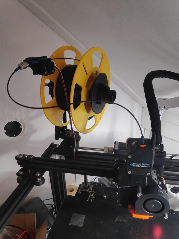

Zo, ik heb ook een frankensteintje gemaakt.
Ik zocht voor mn Ender 5 een zo goed als wrijvingsloze spool holder waar ik ook mijn filament runout aan kon hangen.
de enige die ik even kon vinden was eentje die half af was dus die heb ik als basis gebruikt: https://www.thingiverse.com/thing:4377387
uiteindelijk heb ik de bracket voor de sensor aangepast en de doorvoer bij de sensor was ook niets en ik had nog een nippel waar tubing helemaal doorheen kon (geen idee waar vandaan maar ideaal anders komt er een knik in en loopt de boel vast zag ik al snel).
had ook nog een handje van die lagers over dus heb geprint en gesleuteld.
Dit is hem uiteindelijk en werkt perfect:)
Afbeeldingslocatie: https://tweakers.net/i/c-e9uAvV0X9K6xPNIauRyC3P59I=/x800/filters:strip_icc():strip_exif()/f/image/pXmxs1YYdp0nlC7kzh245VLI.jpg?f=fotoalbum_large
nee hij is niet helemaal recht maar dat komt door de speling in het deel waar het lager in zit en dat wil ik juist houden want het ding heeft echt bijna 0 wrijving:)

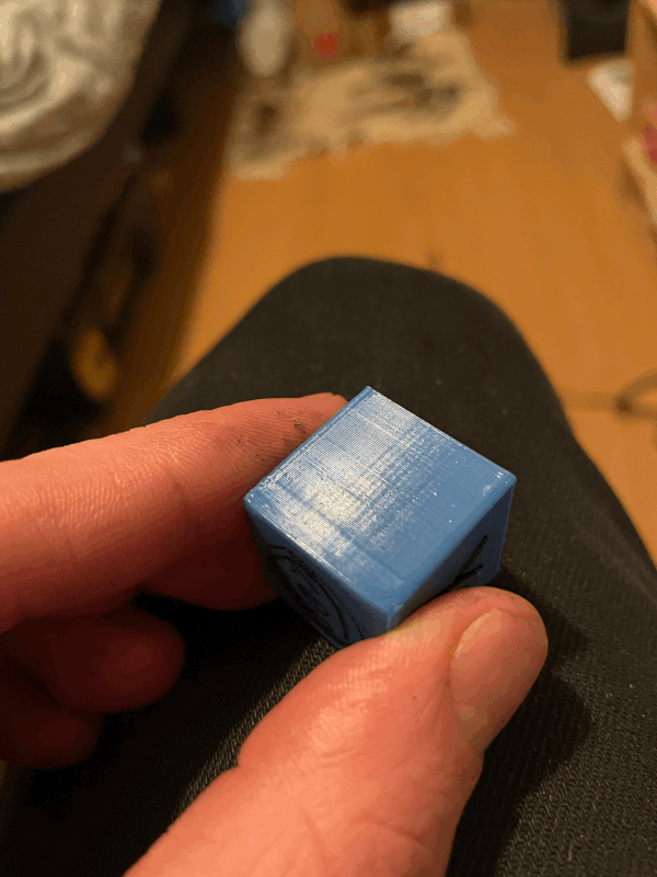

  • Dennis de Vries
  • Laatst online: 13:05
Dennis de Vries
Redacteur
Inmiddels word ik gestoord van de banding die aanwezig is op mijn prints op de Ender 3 V2. Ik heb elke mogelijke truc toegepast, toch blijft het probleem aanwezig en onverminderd. Echt balen, aangezien dit het laatste stukje is voor mij - verder print hij super en enorm betrouwbaar.
Dit zijn de dingen die ik tot nu toe heb geprobeerd:
- De printer zo goed als compleet uit elkaar halen en opnieuw bouwen
- Z hop when retracted uitschakelen
- E-steps kalibreren
- Cura retraction van 4mm t/m 7mm geprobeerd (in stapjes van 0.5mm)
- Cura flowrate kalibreren
- Nieuwe Z-rod geïnstalleerd (gerold op vlak oppervlak, heeft geen afwijkingen)
- X en Y as riemen strak gezet (ook losser geprobeerd trouwens)
- Z-coupler onderaan de Z as een klein stukje naar boven verplaatst
- Z-rod schoongemaakt en gelubriceerd
- Schroefjes rondom het brass stukje in de extruder mount een halve draai losser gezet
- Hotend vervangen
- Nozzle vervangen
- Andere PTFE-tube geprobeerd (zowel een standaard tube als Capricorn)
- Temperaturen van 190 t/m 220 graden celcius geprobeerd (elke keer met stapjes van 5)
- Print speeds van 40 mm/s t/m 70mm/s geprobeerd (elke keer met stapjes van 5)
- Alle moertjes en schroefjes op de printer bij na gelopen en volledig vastgedraaid
- X-gantry opnieuw uitgelijnd
Het probleem is er na al deze stappen nog steeds, en ik weet inmiddels niet meer wat ik nog kan proberen...
Afbeeldingslocatie: https://tweakers.net/i/pV7vy56iyINh0zvpdBb7zMCGLa8=/x800/filters:gifsicle():strip_exif()/f/image/MoRTyeJcu6U6qLMSlNxFGj1s.gif?f=fotoalbum_large

  • Hardy8
  • Registratie: Oktober 2019
  • Laatst online: 18-10 17:23
DRuw schreef op maandag 11 januari 2021 @ 21:46:
Morgen ff 265-210 printen want tussen 250-220 zie ik nieteens heel veel verschil:)
Zichtbaar verschil zal er ook niet zoveel zijn, maar wel sterkte, bij een lagere temperatuur breekt het gewoon veel eerder op de lagen, ik print Bandit-PETG op 245 graden..
  • iDaniel
  • Laatst online: 23-10 12:57
@Dennis de Vries Zijn de banding posities bij elke print hetzelfde? Wellicht is de as van de z-motor krom.

  • Wout r
  • Laatst online: 04-11 21:49
Hier hetzelfde probleem, wat je nog zou kunnen proberen is zonder verwarmd bed te printen (schommelingen in temperatuur of spanning door brakke voeding), PID optimaliseren (schommelingen temperatuur mondstuk).
Mijn printer heeft een tijdje stil gestaan en de lagertjes en wieltjes lopen niet meer soepel (stroeve punten) daar zijn nieuwe voor binnengekomen die ik nog wil gaan vervangen.
Verder heb ik ook alles geprobeerd wat jij omschrijft zonder verandering...
Het enige wat ik nog als kritisch punt zie is een minimale beweging in de slangkoppeling van de extruder.
Hopelijk heb jij meer geluk, succes!
Dennis de Vries schreef op maandag 11 januari 2021 @ 21:38:
- Hotend vervangen
- Nozzle vervangen

260 was in ieder geval te hoog schijnbaar...
mooie tikkende extruder en hij is vastgelopen.
ik mag mn hotend uit elkaar halen straks (en de nozzle heb ik vrees ik ook stuk gedraaid met het sleuteltje...)
mooi begin van de dag....

  • Soepstengel
  • Laatst online: 24-11 16:08
@Wout r @Dennis de Vries Zijn sommige layers ook wat dikker; alsin worden sommige layers dikker geprint dan de ander, dan zit het probleem in ieder geval in de Z as. Jullie hebben al veel geprobeerd dus ik zou het dan niet weten wat het is. Ik heb ook zoiets maar ik zie dus dat sommige layers wat dikker zijn. Van het weekend ga ik de Z as eens eraf halen en nakijken, maar dat heeft Morzun in ieder geval al gedaan (en vervangen) dus dat is inmiddels wel uit te sluiten denk ik.
Wat ik nog zat te denken; misschien moet je de spanning van de Z as eens opschroeven. Misschien heeft die op sommige punten niet genoeg power om de volledige beweging te maken.

  • Wout r
Soepstengel schreef op dinsdag 12 januari 2021 @ 09:26:
Volgens mij is het eerder underextrusion bij mij, flow rate ook naar 106% aangepast.
Z schroef heb ik al vervangen en ook de stappenmotor geshimd.
Toen ik de printer heb aangeschaft, zo’n twee jaar geleden was het niet aan de orde. Veel geëxperimenteerd, maar nu bijna alles weer origineel.
Is er een manier om uit te sluiten of het de extruder of z schroef is?
Misschien een hoogte calibratie?
AteGjalt schreef op dinsdag 12 januari 2021 @ 09:31:
@Dennis de Vries @Wout r Ik had er in het begin ook last van, aantal van die punten ook toegepast en sinds ik de standaard spoelhouder ook vervangen heb voor een met lagers heb ik dit niet of nauwelijks meer. Heb deze als inspiratie gebruikt:https://www.thingiverse.com/thing:3020026
Deze heb ik ook, mijn printer staat in een kast en daar zit de spoelhouder tegen geschroefd, dus dat is ook uitgesloten. Heb ook een keer de spoel naast de printer gezet met een test en hetzelfde resultaat...

  • Dennis de Vries
Dennis de Vries
Redacteur
@Wout r @Soepstengel @AteGjalt Bedankt voor de reacties! Interessant dat jullie ook last iijken te hebben van hetzelfde probleem. Ik gebruik ook een andere spoelhouder zodat de spoel soepel rolt, dus daar lijkt het niet aan te liggen.
Ik heb eens gekeken naar een drietal XYZ cubes die ik heb geprint vandaag - alle drie hebben inderdaad op dezelfde plek last van banding! Zou het dan toch de Z motor as zijn, en niet de leadscrew?
