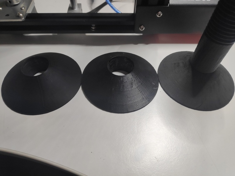

Ik ben nu deze aan het printen https://www.thingiverse.com/thing:4377387
die foto van die ronde unit is ook hiervan.
Zo zie je maar dat je altijd een model nog even het beste kun nalopen en wat instellingen kunt proberen.
Het viel mij tijdens het printen op dat het bed enorm aan het schudden was.
Wat bleek, hij heeft in die conus een binnen en buiten wall met een hele kleine afstand ertussen en die probeert hij op te vullen.
Daardoor duurt de print (even uit het hoofd) dik 7 uur.
Zet je de aantal wall lijnen op 3 is de print in 5 uur klaar met dezelfde hoeveelheid filament.
En natuurlijk niet dat ik dat nu gebruik op de vervolgprint met de contra (heb het wel nagekeken maar omdat ik alle overige onderdelen tegelijk print scheelt dat maar een half uurtje en komt er wel filament bij.
Anyway, tipje uit de keuken: als je dergelijke designs hebt, wellicht eens naar je wall thickness kijken:)
Hij print nu aardig door al lijkt hij af en toe een enkele lijn niet te printen gek genoeg. nouja, nog niet helemaal lekker afgesteld (had ik gisteren even geen zin meer in)

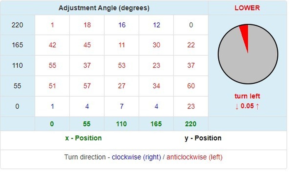

Een goede enclosure helpt in ieder geval wel met de temperatuur. Hier staan ze in de gang en door de tocht komen ze niet eens boven de 100C uit. Met de enclosure gaan ze makkelijk naar 110/120 graden.
Goed bezig trouwens d:)b
De sterkere veren voor het bed merk ik wel, ik had vanuit een (motorfiets) motorblok nog enkele gelijke veren liggen, iets langer en aardig steviger. Dat scheelt een heleboel. Ik lever daarmee wel enkele MM's in op printhoogte maar dat is nihil.
Ik heb het bed helemaal strak vast gezet (veren bijna strak) en daarna elke knop 2 volle slagen los gedraaid, toen het bed geleveld, zie bijlage.
Ik was wel tevreden over de kwaliteit en de grote Z as uitprobeersels moeten nog binnen komen.
Heb wel het idee dat de flexibele koppeling tussen motor en as goed doet. De as had de neiging om aan 1 kant te "klemmen" door de kromming en dat is nu 100% opgelost.
Kwaliteit is lastig te zeggen, ik vind het zelf erg netjes, hoewel ik met de laatste 2 prints wel last had van de Elephant Foot, misschien de offset iets groter maken.
Maar mijn testcubus is nog steeds 20x20x20mm met een wand van exact 0,8mm.
Op de foto zie je duidelijk de geplette onderkant, maar verder niet ontevreden.
Ik merk dat de Gcode lang niet altijd optimaal is en dat je veel rare sprongen hebt bij sommige prints.
Dat uit zich weer in de rand rechts onderin die je op de foto ziet.
voor 2D (CNC) heb ik wel Gcode optimizers gevonden maar voor 3D nog niet.

Toch mooi dat iedereen denkt dat als dat plaatje groen wordt dat het goed is.
Moet je even de schaal op auto zetten want een schaal van -2 tot 2 is natuurlijk onwerkbaar...
Verder mooi printje!

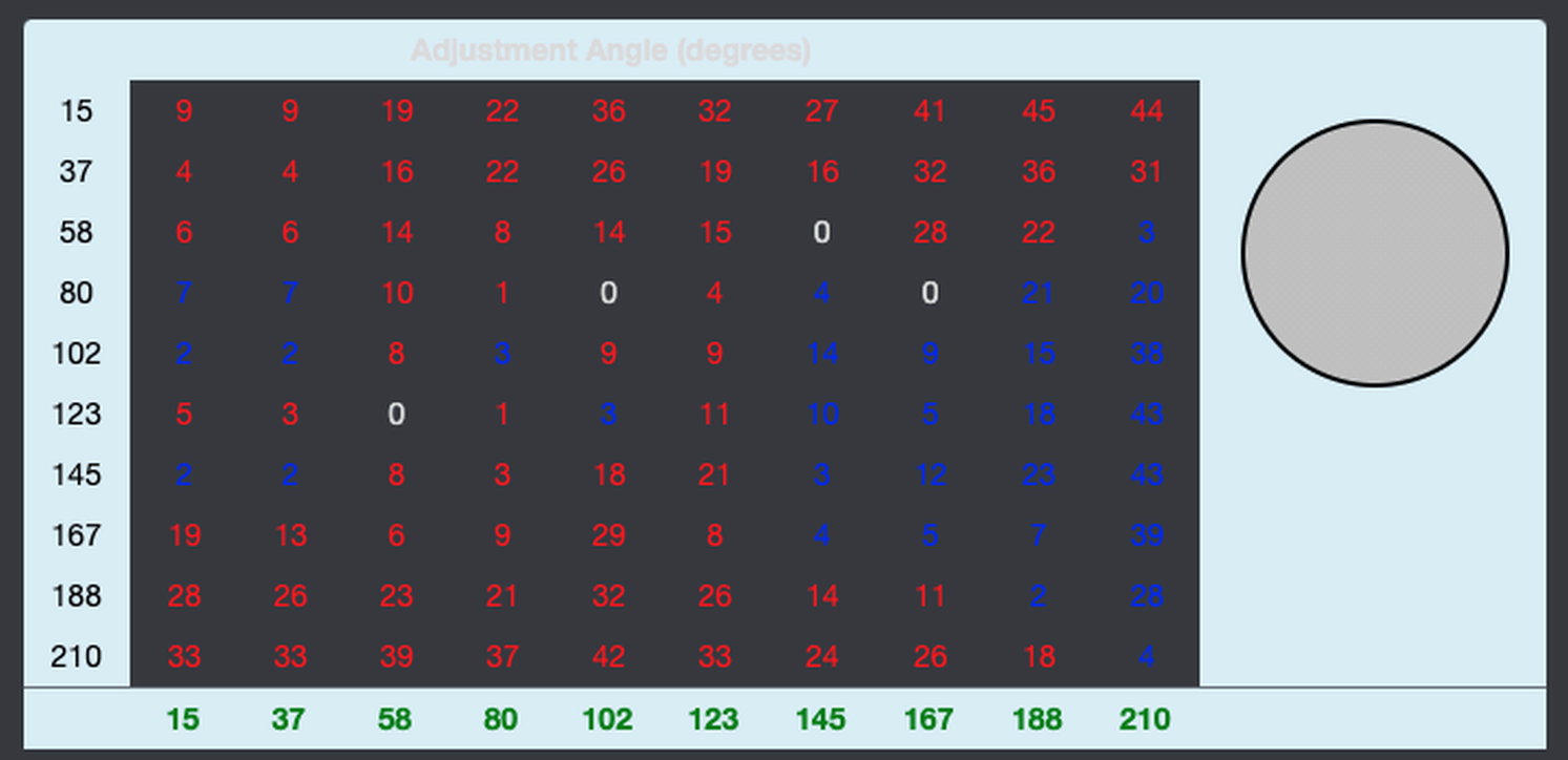

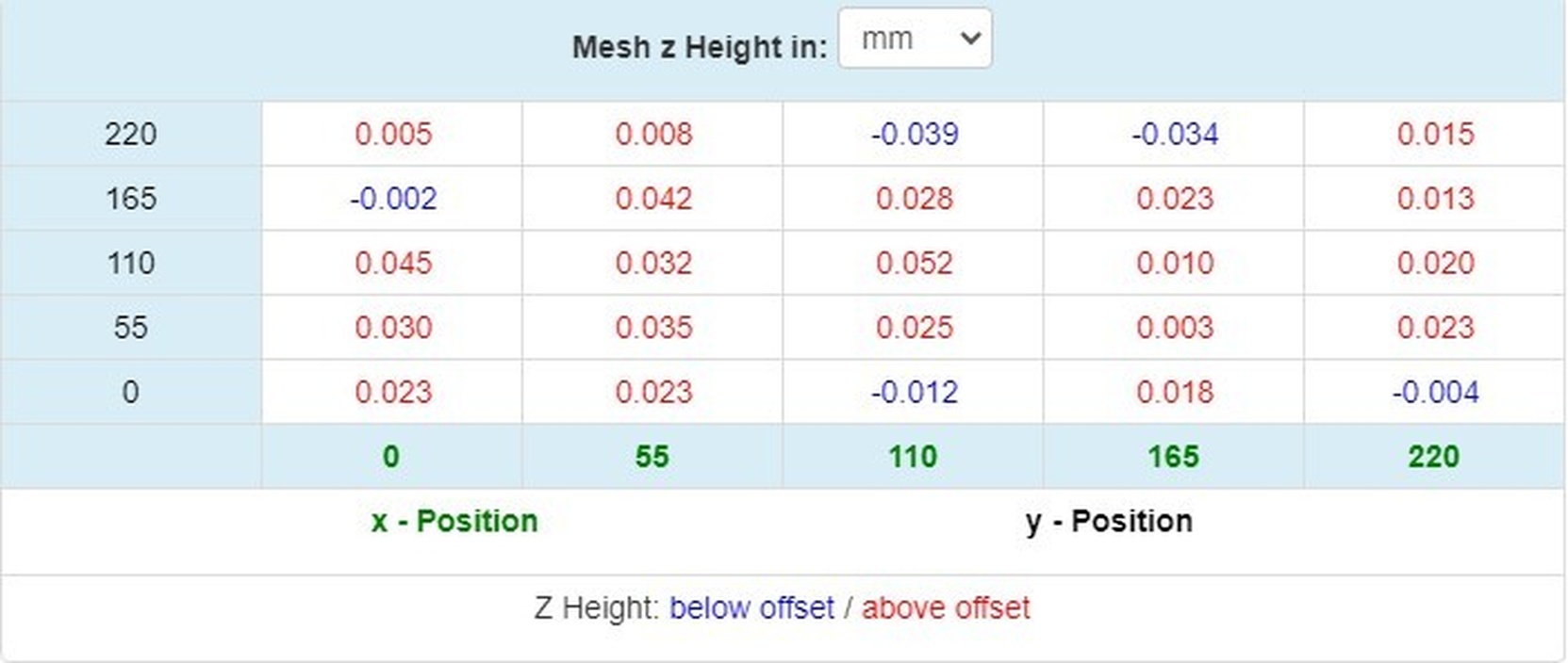

Waar zet je de schaal op auto dan? In de instellingen kan ik niets vinden.
Ik heb overigens ook naar de correctie cijfers gekeken en de grootste correctie is 0,09 (33).
Nozzle, extruder en hot end zijn nu stock 0,4 en laaghoogte 0.12mm, bovenstaande plaatje is een center finder en afgedrukt op 10% infill, cubic, skirt geprint, wall thickness etc. op standaard, 0,8, count 2, tickness 1, layers 7.
Ik heb eerdere prints helemaal zonder elephant foot gehad, misschien de fan ook iets aanzetten bij de eerste laag.
Maar eerst offset is verhogen.
Ik heb nog wel wat problemen met de FW, zoals regelmatig gewoon niet willen levelen, uit/aan helpt dan.
De BLtouch knippert dan maar laat de probe niet zakken, scherm blijft dan op "Homing, please wait" staan en dan kan je niets meer.
Dat probleem had ik overigens niet alleen bij de huidige FW.
Ook Octoprint wil niet altijd alles doen, verbinding maken is soms problematisch (USB +5V is los) en het uploaden van Gcode naar SD start volgens de Octoprint webpagina meteen een print (ook al klik ik op alleen upload) maar de printer doet niets.
Ik ben daarom maar even terug gegaan naar gewoon een SD kaart in de machine duwen tot ik meer weet van de FW en mijn eigen config kan maken.
Afbeeldingslocatie: https://tweakers.net/i/VmsxAk3OPGqlEcIHW28swZi8B-Y=/full-fit-in/4920x3264/filters:max_bytes(3145728):no_upscale():strip_icc():fill(white):strip_exif()/f/image/9MIAWR0diz0Q4gbUfeoGY42C.jpg?f=user_large

@sanscorp Via de plugin instellingen bij Graph Z-Limits, daar kun je "auto" invullen.
[ Voor 18% gewijzigd door JBS op 04-01-2021 18:22 ]
  • sanscorp
  • Laatst online: 08-10 18:57
sanscorp

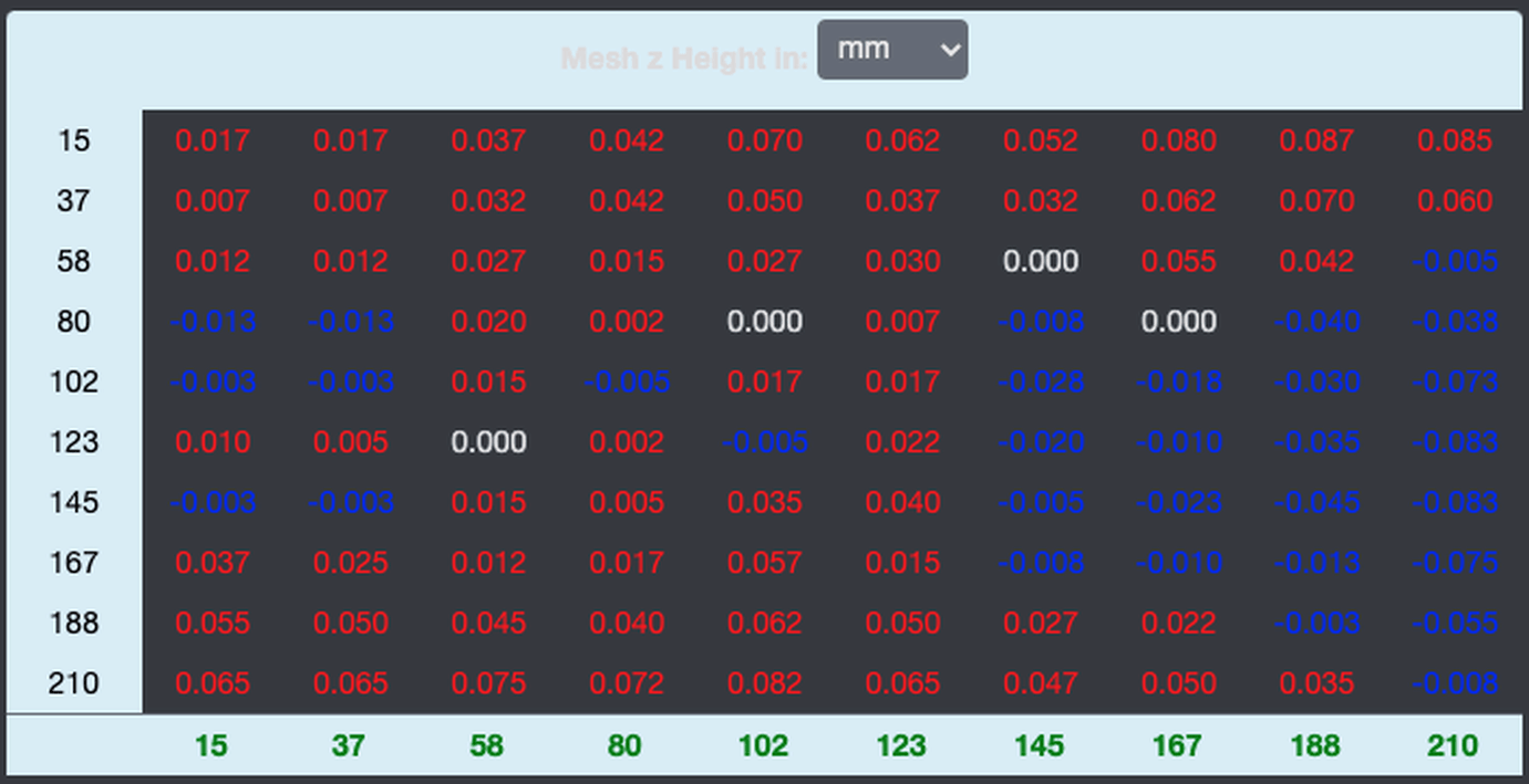

DRuw schreef op maandag 4 januari 2021 @ 17:50:
Welke nozzlediameter en laaghoogte gebruik je?
Beter zo :)
Afbeeldingslocatie: https://tweakers.net/i/EqFQ8XaXqB5zrfIIPIzFDDz_pj4=/full-fit-in/4920x3264/filters:max_bytes(3145728):no_upscale():strip_icc():fill(white):strip_exif()/f/image/gZrb3OJzAIVYZ9T7zI323N8Y.jpg?f=user_large

Jah, niets meer aan doen:)
Geen idee waar je op print maar die is strak.

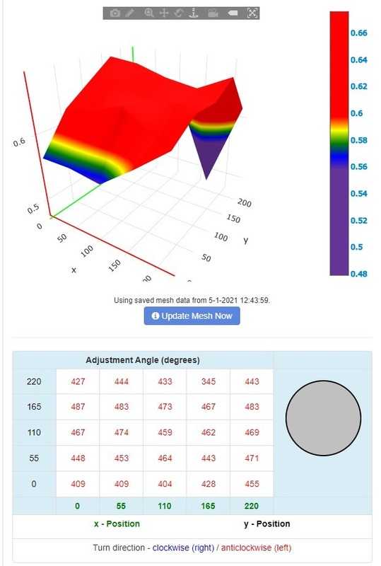

  • RensVerlaak
  • Laatst online: 13:18
Hoe krijgen jullie je mesh zo ingesteld?
Dit is wat ik momenteel heb:
Afbeeldingslocatie: https://tweakers.net/i/xABTokAFdMba6cYC54cpMFfSnRQ=/x800/filters:strip_icc():strip_exif()/f/image/iVd70QTYHUajgCMNDyylYhgG.jpg?f=fotoalbum_large
nu zegt hij dat ik alle 4 de schroeven omlaag moet draaien maar kan je hem ook instellen dat je 3 van hem naar het laagste punt moet draaien? Ik print momenteel op een spiegelplaat en vind het zo lijken alsof het een golfslagbad is.
  • sanscorp
sanscorp
Ik weet niet in hoeverre je er verstand van hebt dus schrijf gewoon alles wat ik heb gevonden / heb gedaan.
Wat ik exact heb gedaan met de Smith3d firmware met BLtouch:
- alle wieltjes volledig indraaien / veren strak zetten.
- 1 vast punt op het draaiwieltje markeren en 360 graden lossen.
- z offset tool gebruiken op LCD en fine-tunen met een papiertje. Enkele keren opnieuw homen en evt. aanpassen.
- via LCD scherm onder "prepare" dan AUX leveling doen en links, rechts boven en onder meten met een papiertje. Herhalen tot je het helemaal zat bent en dan nog een keer.
Daarna via octopi onder "control" levelen en dan via bed visualizer de mesh vernieuwen. Zal overbodig zijn want dubbel op maar dit is de manier waarop ik het gedaan heb.
Controleer je aluminium (heated)bed op bramen of krassen en werk deze bij met grid 800.
Zorg voor voldoende klemmen voor de spiegel/glas.
Controleer ook je heated bed op warping d.m.v. bijvoorbeeld een rei of lineaal.
De carriage was bij mij ook harstikke krom en alles werkt door van onder naar boven.
Natuurlijk: Hoe dunner het glas des te gevoeliger voor buigen.
Welke BLtouch bracket en welke firmware je gebruikt is ook belangrijk, je moet namelijk bij Marlin een offset invoeren. Daarom ben ik voor de Smith3D firmware gegaan en heb ik de gespecificeerde bracket geprint.
Zorg er natuurlijk voor dat je gantry en BLtouch speling vrij en recht gemonteerd zijn, idem voor je frame zelf natuurlijk.
Werk van onder naar boven, zet de printer bijv. op een dikke glasplaat op een vlakke tafel. Los alle schroeven op het frame om alles daarna perfect haaks weer vast te zetten. Ik heb gewoon diverse tutorials en filmpjes gekeken m.b.t. het recht krijgen van de basis. Tip: eerst diverse filmpjes kijken en dan pas uitvoeren. Zo kwam ik ergens een truc tegen om een winkelhaak/blokhaak vast te klemmen en dan de schroeven aan te draaien.
[ Voor 29% gewijzigd door sanscorp op 06-01-2021 09:50 ]
  • RensVerlaak
sanscorp schreef op dinsdag 5 januari 2021 @ 15:59:
- 1 vast punt markeren en 360 graden lossen.
- via LCD dan AUX leveling doen en indien nodig links onder, boven, rechts onder en boven meten met papiertje en herhalen tot je het helemaal zat bent.
Daarna via octo via control levelen en dan via bed visualizer de mesh vernieuwen. Zal overbodig zijn want dubbel op maar dit is de manier waarop ik het gedaan heb.
Controleer je aluminium bed op bramen of krassen en werk deze bij met grid 800 en zorg voor voldoende klemmen voor de spiegel. Controleer ook je heated bed op warping. De carriage was bij mij ook harstikke krom en alles werkt door.
Zorg ook voor de juiste offset in de FW welke bij een bepaalde BLtouch bracket hoort en zorg natuurlijk dat je gantry en BLtouch speling vrij en recht gemonteerd zijn, idem voor je frame zelf natuurlijk.
Bedankt voor je reactie! Dit lijkt me erg duidelijk, Hoe kan ik mijn heated bed controleren op warping?
De spiegelplaat is 3mm dik en ik gebruik 4 klemmen.

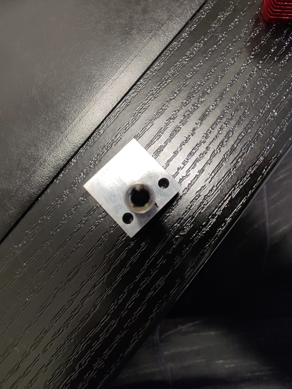

Ik heb net voor de 2de keer voorgehad dat hij in het begin van de print volgens mij verbrand filament (is effectief zwart/donkerbruin en stinkt) uit de nozzle komt. Krijg dat dan ook enkel met aceton van het bed (is al mooi vaag nu).
Enig idee hoe dat komt? Is beide keren nadat er een tijdje niet geprint is geweest.
Als de print gedaan is doe ik niets aan het filament of de nozzle, (die is telkens redelijk proper), het lijkt alsof hij het filament dat er 'in' zit verbrandt ofzo?

Ik ben met een spool holder bezig voor mn ender 5 en ik had wel een m10 draadeind maar geen m8.
Ik denk, laat ik eens gek doen, ik print een verlengde (150mm) m8 bout uit.
Dit red je dus niet met een ender 3;)
Afbeeldingslocatie: https://tweakers.net/i/kc0OUYK7caps0cPaJGtXFZ5c4eE=/x800/filters:strip_icc():strip_exif()/f/image/neg31iwvARZA11iJ4U3d8MGT.jpg?f=fotoalbum_large
ik heb ok nog even met mijn ender 3 die spool rand geprint met oude en nieuwe firmware en vervolgens met mn ender 5
uiterst rechts is de oude software, midden is de nieuwe en uiterst links is op de ender 5.
ok, de 5 heeft ander filament erop (weet het merk even niet meer) maar is ook een stuk smoother.
verschil tussen de oude en nieuwe software is wellicht niet goed te zien maar is wel degelijk vloeiender.
ik moet de cura profielen vergelijken want ik denk dat er daar ook wel wat verschillen in zitten die ik moet veranderen maar wilde even aangeven dat firmware wel verschil maakt..

@Mee_ heb je al wel eens een extractie gedaan van 10 cm om te zien wat er dan gebeurd, met nozzle op 200 graden bijvoorbeeld?
  • Mee_
  • Laatst online: 24-11 20:35
mutsje schreef op dinsdag 5 januari 2021 @ 19:50:
Hij is nu aan het printen en ik zie hier en daar wel nog donkerdere plekjes (is wit filament), nadien eens hot end openen...

  • Mee_
PLA-filament van 123-3D (Jupiter serie).

  • Laatst online: 10:56
mutsje
Certified Prutser
Mee_ schreef op dinsdag 5 januari 2021 @ 21:43:
Dat heb ik ook gebruikt en geen problemen mee gehad. Ik denk echt dat het in je hotend zit. Als je die uit elkaar haalt en goed opnieuw in elkaar zet en dan weer print start zou het volgens mij goed moeten gaan. Wat ik wel met het originele hotend gedaan heb is die hotend fix toepassen omdat mijn filament uitzette in het 'koele' gedeelte en daardoor de extruder het niet meer door kon drukken.

@Mee_ da's raar. Dat verbrand echt niet hoor....
Zit je hotend wel lekker in elkaar enzo?
Enige wat kan is dat je een beetje uitloop hebt na het printen en dit tegen je heating cardridge komt naar dat lijkt me heeeeeeeel stug en tijdens het printen kan dat sowieso niet....
Foto's?

Ik heb het bed nu zo:
Afbeeldingslocatie: https://tweakers.net/i/Wfl4QJjG2lT6J9bbcgR7zhlAfx0=/full-fit-in/4920x3264/filters:max_bytes(3145728):no_upscale():strip_icc():fill(white):strip_exif()/f/image/qR95PzygzW2Q7wWt214SzqmM.jpg?f=user_large
Op de uiterste hoeken heb ik wat ''uitschieters'' maar in het midden is het vrij ''vlak''.

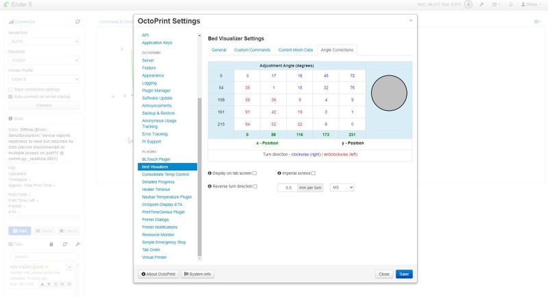

  • Soepstengel
  • Laatst online: 24-11 16:08
Waar komen die "Adjustment Angle" plaatjes uit? Ik zie ze opeens langs komen, maar geen idee waar het vandaan komt. Ik gebruikt nu G35 (Tramming Assistent) en dat werkt best lekker; 4 hoeken worden gemeten en van 3 hoeken krijg je dan instructies terug om x minuten te draaien.

  • RensVerlaak
Soepstengel schreef op woensdag 6 januari 2021 @ 10:37:
Dit kun je instellen via ''Bed Visualizer'' in octoprint.
Wat jij zegt is ook wel interessant om eerst te doen, zo kan je kijken of de 4 hoeken gelijk staan want op de rest van het bed heb je zelf geen invloed. Scheelt ook een hoop tijd want nu ben ik elke keer op 25 plekken het bed aan het meten, wat een hoop tijd kost.
  • DRuw
  • Laatst online: 18-11 12:37
DRuw
Bacardi Bat on Ice:)
Afbeeldingslocatie: https://tweakers.net/i/J6-kxGSCIpPrnctALThe7AwMEaQ=/800x/filters:strip_icc():strip_exif()/f/image/xhbOnJBIRi4lumJr5TIxWKh1.jpg?f=fotoalbum_large
Maar dit is een afwijking van +0.1 tot -0.1 in het echt.... en dat is prima printbaar;)
Afbeeldingslocatie: https://tweakers.net/i/Yys8_I8b5qFrRS87ZTey5rHmAFc=/full-fit-in/4920x3264/filters:max_bytes(3145728):no_upscale():strip_icc():fill(white):strip_exif()/f/image/n1HYGlj2UEGRryz6SGOusf9C.jpg?f=user_large
[ Voor 19% gewijzigd door DRuw op 06-01-2021 10:45 ]

  • RensVerlaak
DRuw schreef op woensdag 6 januari 2021 @ 10:43:
Als ik de reactie van @sanscorp mag geloven vind hij deze afwijking te groot
  • DRuw
DRuw
Hij is ook wel groot voor een glazen bed maar zoals je ziet is mn bed in dit geval schuin en makkelijk af te stellen en alsnog print dit prima hoor.
Het bed zelf is zo goed als vlak (glasplaat van creality).
Deze signature is om volstrekt onduidelijke redenen verwijderd. PVOutput

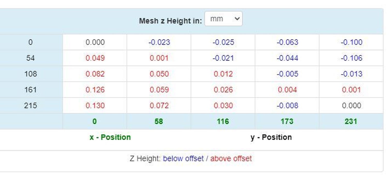

  • Soepstengel
Oh ja nice! Nieuwe feature denk ik, nog nooit eerder gezien (niet dat ik zo vaak in de settings kijk).
Afbeeldingslocatie: https://tweakers.net/i/n4dhoDITUhmxlHl5jACz10Zsq3w=/full-fit-in/4000x4000/filters:no_upscale():fill(white):strip_exif()/f/image/xPLJZU36diRynMsln3jFvhnm.png?f=user_large
Afbeeldingslocatie: https://tweakers.net/i/cdbt8hhnlffzCps4ZdkTvyC9aTo=/full-fit-in/4000x4000/filters:no_upscale():fill(white):strip_exif()/f/image/zPRIqwPSUJmKYEjH8pMvjxrP.png?f=user_large
Mijn bed is wel aardig denk ik, zal rechts midden wel even shimmen met aluminium folie.

De vlakte van je bed is voor je hechting belangrijk maar het hoogteverschil doet daar weinig mee. Uiteraard wel hoe de bodemlaag eruit ziet maar daar heb je dan de abl voor om hem te compenseren. Het daadwerkelijke hoogteverschil vind je in je print niet terug hoor.
Wat zijn de issues waar je tegenaan loopt?

Ga je echt 0.00x compenseren?
Doe normaal...
Haha ja ok goed punt, ziet er erger uit door het vele blauw daar maar het verschil is nihil inderdaad.
Desktop: Ryzen 7 7800X3D | 32 GB | Radeon RX 6800
  • DRuw
DRuw
Den A4 is standaard 0.1 dik ongeveer dus hij bent op ongeveer 5% dikte van een A4 bezig.
Ik zou een paar haren uit je kop trekken en daarmee levellen;)
Enneh.... Doe jij een 10x10 rooster iedere keer als je print?
Dan ben je langer aan het scannen dan dat je print gok ik. Sterker nog, ik zou dan 5x scannen en het gemiddelde nemen:)
Ja je level is belangrijk maar laat ik het zo zeggen, dat magnetische bed is VERRE van level en veert zelf mee.. meet die maar eens op;)
  • DRuw
DRuw
Ik zit nog even te kijken maar je afwijking is van 0.087 naar -0.084... dat is al nihil maat die afwijking zit helemaal rechts tussen de bovenkant en het midden dus dat zou je normaal niet eens kunnen corrigeren.
Als je alufolie onder je glasplaat doet zit daar dermate weinig flexibiliteit in dat je +afwijking ook omhoog gaat dus je verpest er meer mee dan het oplevert durf ik te wedden.
En oh ja, had ik al gezegd dat het TOTALE ONZIN is?
  • Soepstengel
DRuw schreef op woensdag 6 januari 2021 @ 11:07:
Nee eens inderdaad, ik had niet goed naar de cijfers gekeken en zag alleen de kleurtjes, dat ga ik niet proberen te fixen. Ik gebruik UBL en gebruik dezelfde scan meerdere keren achter elkaar met een 3 punts correctie voor elke print. De printer staat nu een jaar, ik verwacht niet dat m'n bed opeens een extra krater of bump krijgt. Print op PEI trouwens, maar die haal ik er eigenlijk nooit vanaf omdat de print vanzelf los komt na 10 min. Zodra ik hecht problemen krijg doe ik weer een nieuwe bed level, werkt tot nu toe prima :)
Dit ziet er netjes uit zeg!
Die van mij is ook wel aardig maar dit kan ik verder niet meer corrigeren..
Afbeeldingslocatie: https://tweakers.net/i/YYAQc3HzbgoNF_UMBF8SuZNh-uE=/full-fit-in/4920x3264/filters:max_bytes(3145728):no_upscale():strip_icc():fill(white):strip_exif()/f/image/XVxau8typ9ChIfH9MP8kyQ2i.jpg?f=user_large
  • DRuw
DRuw
@RensVerlaak prima level hoor

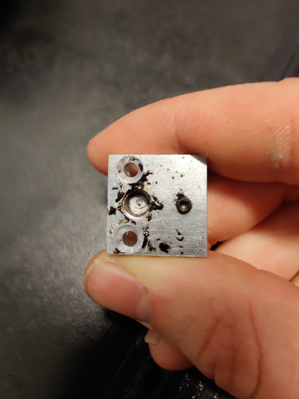

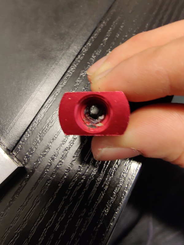

Ik heb zojuist eens mijn printkop uit elkaar gehaald omdat mijn extruder steeds haperde en er maar een klein pis straaltje uit kwam tijdens het extruden. Afbeeldingslocatie: https://tweakers.net/i/GdFM1_BOIAdg8olqx3p9AbD6GK8=/x800/filters:strip_icc():strip_exif()/f/image/G45BomjttdwhLeWDYLkn5N1C.jpg?f=fotoalbum_large
Afbeeldingslocatie: https://tweakers.net/i/DFTytkDqZkGXW46PnLZjhgYg13w=/x800/filters:strip_icc():strip_exif()/f/image/nvSUejYbw9xIkQ5kSwR61UuO.jpg?f=fotoalbum_large
Afbeeldingslocatie: https://tweakers.net/i/ztvX3kq5x03F_vFZiQvchV42Iw0=/x800/filters:strip_icc():strip_exif()/f/image/2Bfby98ltchrmv98IKGMTg9f.jpg?f=fotoalbum_large
Afbeeldingslocatie: https://tweakers.net/i/aZXbRT6mcX7EwKCRiLhiTiaLelA=/x800/filters:strip_icc():strip_exif()/f/image/gN8j9Hbb4hxyRYahNESfmnEh.jpg?f=fotoalbum_large
Afbeeldingslocatie: https://tweakers.net/i/UG098BhjHT2kl5uDZmkC-3KnioU=/x800/filters:strip_icc():strip_exif()/f/image/FE5i9OiJkmdOJ6DggP0BRTSi.jpg?f=fotoalbum_large
Zoals je ziet op de foto zie ik wel dat er wat is aangekoekt. Moet ik nu dit deel vervangen of valt dit nog te repareren?
  • DRuw
DRuw
Hoe heet stook je hem en welke tubing zit erin?
  • RensVerlaak
DRuw schreef op woensdag 6 januari 2021 @ 15:08:
Uhm laatste keer was 200 graden PLA van 123-3D en standaard tube die bij mijn ender 3 pro zit
  • DRuw
DRuw
Zou goed moeten gaan... Kan het zijn dat de tube niet lekker aan heeft gesloten en er wat langs is gelekt?
Heb dit niet eerder gezien volgens mij
  • RensVerlaak
DRuw schreef op woensdag 6 januari 2021 @ 15:12:
Als je de onderste foto bekijkt zie je een gaatje zitten. Als ik nu wil extruden door mijn hotend die 200 graden is blijft volgens mij het witte hard en komt er alleen filement door dat kleine gaatje. Ook mijn extruder begint te slippen omdat hij de filament er niet doorheen krijgt.
  • RensVerlaak
Afbeeldingslocatie: https://tweakers.net/i/YEcIBF4i3MDaHUTaDHXyNnwxEnU=/800x/filters:strip_icc():strip_exif()/f/image/viSEu85YzrgVFvoI1Pw2c4iY.jpg?f=fotoalbum_large
Even opnieuw aangesloten maar het komt er niet lekker uit. Volgens mij zit mijn hotend verstopt. Want het ligt namelijk niet aan mijn nozzel. Of kan er nog iets meer Ana de hand zijn?
  • smitae
  • Laatst online: 12:22
smitae
RensVerlaak schreef op woensdag 6 januari 2021 @ 15:48:
Hum, da’s idd niet lekker. Als alles schoon is etc dan zou je gewoon een nette rechte streep filament uit je nozzle moeten krijgen als je de boel er door drukt.
Ik zou in elk geval kijken naar een nieuwe Capricorn tube. Sinds ik die gebruik op mijn Creality Ender 5 (ipv de standard Creality tube) heb ik veel minder last van verstopping etc. Ik print alleen met Jupiter 123-3D.
Ik zou zelf ook en andere nozzle erop zetten (maar goed ik heb er een stuk of wat voorraad).
Enige andere wat ik mij nog kan voorstellen is dat er iets met de temperatuur regeling fout gaat, maar dat is beetje gissen.
  • JoostR2
  • Laatst online: 13:42
Is wat je ziet niet gewoon een stukje tube dat samengeperst is (door een te hoge temp)? Kun je het er niet uit krijgen?
Even voorstellen: sinds een kleine 3 weken een Ender 3 V2. Eerst sloot de tube bij mij niet goed aan op de nozzle: bi jelke print zwarte druppels. Alles schoongemaakt, nozzel vast, halve slag los, tube er in en nozzle aangedraaid, daarna geen enkel probleem meer.
Gele veren geinstalleerd, Octopi met camera aangesloten en vrijwel probleemloos geprint (Esun PLA+ filament). Erg veel schik met de printer.
  • Soepstengel
@RensVerlaak Ik kan me herinneren dat met mijn standaard hotend (die je laat zien) ik de plastic tube er in z'n geheel doorheen kon duwen als de nozzle er niet op zat.
Wat ik regelmatig deed was de tube bovenaan losmaken en eruit trekken en de nozzle verwijderen, voor de rest de hotend laten zitten. Daarna de hotend warm maken (200 graden) en de tube (ik gebruikte zelf een oude die ik vervangen had) door de hotend trekken. Daarmee trek je de hele hotend leeg en blijft het achtergebleven plastic aan je tube hangen.
edit: de smurrie aan de onderkant kan je met een koper(?) borsteltje weg halen of een oude tandenborstel als je hotend warm is

Soepstengel schreef op woensdag 6 januari 2021 @ 16:53:
JoostR2 schreef op woensdag 6 januari 2021 @ 16:35:
smitae schreef op woensdag 6 januari 2021 @ 16:31:
Thanks!
Ik heb het overige eruit weten te trekken. Ik denk dat de tube naar boven is gekomen waardoor er gesmolten PLA kwam te zitten. Dit heb ik nu verwijderd en komt er weer een nette sliert uit!
Bedankt voor de tips dit kan ik goed toepassen.
