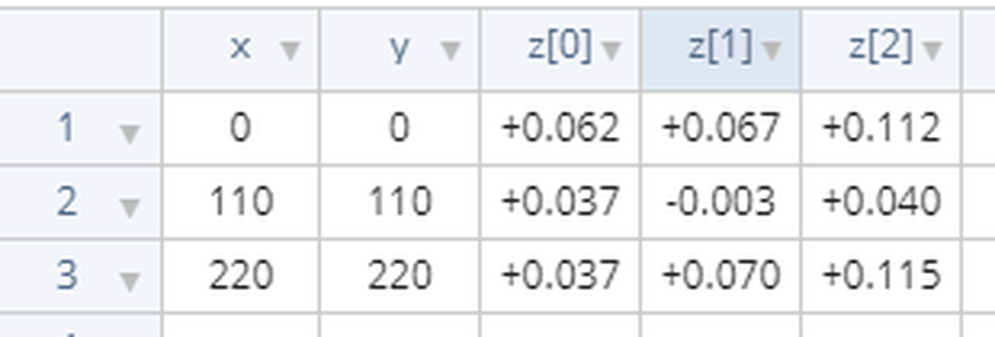

Hier na een aantal dagen ook nog aan het stoeien met leveling en toe aan een nieuwe coating op het glas.
Heb in Cura niets aan de bestanden aangepast nog.
Toch ook wat geks, na handmatig levelen laat ik de BL touch met smith3D firmware (niks anders dan Marlin pre compiled met bltouch) en dezelfde touch bracket van thingiverse ) auto levelen.
De Z axis staat dan op 0 offset.
Daarna start ik een print en moet ik de offset vaak nog terugbrengen naar -2,40 om redelijk strak tegen het bed aan te komen.
Op zich niet erg om een negatieve offset in te stellen, waar het niet dat ik bij een volgende print (zonder reboot) ineens weer naar een offset 0 moet omdat de nozzle in het glas aan het tekenen is..
Gok dat mijn nozzle dus ook wel vervangen kan worden en heb de glazen plaat maar even omgedraaid als damage control.
Heb ook al een keer gehad dat de printer voor het starten een auto-home doet en dat deze vervolgens zonder intentie van stoppen tegen het bed aan stond te rammen.
Ben sowieso van plan om vanavond de nozzle te wisselen en een E step tune-up te gaan doen.
Verder heb ik wat simpele dingetjes van ali besteld (impuls) zoals dual Z axis via belt drive, een dual gear extruder, siliconen pads voor onder het heatbed (veertjes vind ik erg vervelend) en ondanks dat ze regelmatig afgeraden worden ook 2x Z axis stabilizers, wellicht dat de nieuwe assen recht zijn en ik ze wel kan gebruiken :)
De print van 10u voor cable chains is mislukt vandaag, printte naast de opgegeven locatie (initiële cirkel) en liet halverwege los van het bed en werd een zooitje.
Andere prints zoals 2x filament guides, Z axis stabilizer (niet gebruikt) en V slot plaatjes zijn wel goed gelukt.

sanscorp
Ja 207.. niet de eerste typo.
Maar zojuist ivm warping toch bed op 50 gezet en dat ging beter. Het is en blijft zoeken. Wel blij met het resultaat na pas 4 dagen bezig te zijn haha
Afbeeldingslocatie: https://tweakers.net/i/cf-MCpQXQH5GCqHKRQcQUNmoOWo=/800x/filters:strip_icc():strip_exif()/f/image/1fVsHMShFucjFGQezYuZAUpG.jpg?f=fotoalbum_large
Afbeeldingslocatie: https://tweakers.net/i/A080mGzC4Igx7JZFlxZLkyO-mjw=/800x/filters:strip_icc():strip_exif()/f/image/TIcKwTJTMy1mzkaRsbBHkc8p.jpg?f=fotoalbum_large

Wanneer het bed volgens de Bed Visualizer nagenoeg vlak is, maar de nozzle (ondanks ABL) aan het rechter deel duidelijk wat dichter/te dicht op het bed zit, wat zou dan de oorzaak kunnen zijn? Is dit bijvoorbeeld een specifiek teken van een te losse belt?

Nagenoeg vlak is niet vlak genoeg :)
regelmatig controleren met een papiertje, mag niet vast zitten, wel aardig wat weerstand.
Ik kan een papiertje er wel makkelijk onder vandaan trekken maar niet terugduwen zonder dat het velletje knikt.
Heb een A4tje gepakt en daar plm. 13x7cm uit geknipt.
Handmatig levelen, daarna Z offset bepalen en dan ABL uitvoeren voor elke print (G29 in het geval van Marlin toevoegen na G28)

JBS
sanscorp schreef op vrijdag 1 januari 2021 @ 12:50:
Volledig level krijg ik het nauwelijks, ondanks dat het handmatig met een papiertje levelen in alle hoeken dezelfde druk op het papiertje oplevert. De ABL wordt middels G29 (9 punten) uitgevoerd voor elke print.
Onderstaande resultaten van de Bed Visualizer plugin.
Ik heb echter wat wisselende eerste lagen en ook regelmatig last van wat warping.
Aangezien dit niet erg consequent gebeurt, neig ik ernaar verder te kijken dan bed leveling en temperaturen.
Los van de soms wat wisselende kwaliteit van de eerste laag en warping, zie ik het soms ook gebeuren dat een print op de purge lijn en skirt na slechts een waasje op het printbed achter laat, de nozzle veel te dicht op het bed dus. Start ik exact dezelfde print nogmaals, dan gaat het wel goed. Al eens eerder in de groep gegooid hier JBS in "[3D Printer] Creality Ender ervaringen"
Zou het wellicht verstandig zijn Marlin te updaten, of zou ik dit niet-consequente gedrag elders moeten zoeken? Draai nu 2.0.5.3.

Ik vraag me dan af waar je dat overzicht vandaan haalt, octoprint?
Welke temperatuur heb je voor het bed? Ik zit nu met de stock ender glasplaat met coating op 40 graden en vrij straks op de plaat. Je kan eens levelen en offset bepalen met alles opgewarmd.
Nozzle goed schoon?
Ik heb tijdens het printen mijn offset, welke tijdens het afstellen echt wel goed was nog van -2.30 nog naar -2.32 gezet.

Zet eerst die schaal eens op auto, dan kun je pas iets zien qua bed.
Hij lijkt niet direct non-level moet ik zeggen..
Alle schroeven en wieltjes strak en vast?

@JBS
Heb je de First layer calibration van Teaching Tech al eens gedaan?
Hier de link: https://teachingtechyt.github.io/calibration.html#firstlayer
Ik heb hiermee mijn bed heel nauwkeurig kunnen afstellen. Door de G-code generator op de pagina werk je ook onafhankelijk van je slicer-instellingen.

JBS schreef op vrijdag 1 januari 2021 @ 19:51:
Precies dat issue met een holstaand bed heb ik ook op een 3v2. Pak wat alu folie en maak een stapeltje van een paar velletjes 1x1cm en leg dat in het midden. Afhankelijk hoe dik de folie is misschien 3 of 4 velletjes.
En ik zou ook met vier klemmen op de hoeken werken i.p.v. de standaard twee in het midden. Met die twee in het midden druk je je glasplaat juist in die holte van het bed.

Heb hier 6 klemmen en nog steeds een hol bed. Alu folie maar eens proberen :)
Hoewel ABL er dus wel korte metten mee maakt

JBS
DRuw schreef op vrijdag 1 januari 2021 @ 20:48:
De printkop op de X as wiebelt niet, en de belts zitten naar mij idee strak genoeg.
Goede tip om de schaal van de Bed Visualizer aan te passen, geeft inderdaad een stuk beter weer waar de verschillen zitten. Duidelijk is wel dat de maximale afwijking pakweg 0.1 is en in rechter boven- en onder hoek zit.
Afbeeldingslocatie: https://tweakers.net/i/Hmxe2q_DLWXZGoJVevKYrXFhjls=/full-fit-in/4000x4000/filters:no_upscale():fill(white):strip_exif()/f/image/42psUQ0z2YS1gfdi6Ru5CJru.png?f=user_large
Opvallend genoeg zie ik (behoorlijke) warping aan de rechter achterkant van bijvoorbeeld een 3DBenchy, typisch op het deel van het bed dat nagenoeg vlak is. Opvallend ook dat dit alleen rechtsachter gebeurt, linksachter blijft de boel wel weer goed zitten.
Afbeeldingslocatie: https://tweakers.net/i/ZXERMVPLSgSpFbtWl-0Vo35bK_Y=/800x/filters:strip_exif()/f/image/sYvJsd7CwRgI9KtS2Jb4iXKq.png?f=fotoalbum_large
Deze verschillen in bed level zouden wel gecompenseerd moeten worden door de aanwezige BLTouch, toch?
Het bed nog eens schoon gemaakt met 70% alcohol en dezelfde Benchy print gestart. De warping is nu/deze keer vrijwel verdwenen. Komt dat (deze keer) enkel door het schoonmaken met alcohol? Lastig te zeggen aangezien ik het bed vrij regelmatig met 70% alcohol schoonmaak.

Of ik een typisch hol bed heb durf ik niet te zeggen, bijvoorbeeld linksboven is gelijk, en ook linksonder wijkt zeer weinig af. Sowieso is de totale afwijking niet meer dan 0.1, wat natuurlijk wel een verschil kan maken in wel of geen goede eerste laag. Van de BLTouch verwacht ik echter dat die dit verschil zal opvangen.

Nozzle goed schoon?
Overzicht komt van de Bed Visualizer https://plugins.octoprint.org/plugins/bedlevelvisualizer/
De tabel met waardes kun je opvragen via 'Edit in Chart studio'.
Bed is 60 graden, nozzle 200. Ik print met Jupiter PLA van 123-3d.nl
Handmatig het bed levelen doe ik inderdaad altijd met het bed op 60 graden opgewarmd.
Nozzle is schoon inderdaad.
De Z-offset heb ik na het handmatig instellen tijdens een testprint inderdaad ook nog een klein beetje naar beneden bijgesteld.

Niet die specifiek, maar heb de instructies uit een Teaching Tech filmpje gevolgd (Na auto home de nozzle naar beneden brengen totdat een papiertje nog kan bewegen zonder te kreukelen. Dan tijdens deze testprint https://www.thingiverse.com/thing:3846283 de Z-offset nog verder afstellen (in mijn geval nog wat verder naar beneden)).
Het vervelende is ook dat de resultaten niet erg consequent zijn maar wat wél opvalt: Een print met één laag blijft eigenlijk altijd netjes zitten. Warping begint pas als ie enkele lagen onderweg is, lastig te zeggen bij welke laag specifiek, maar soms zie ik het pas ontstaan bij laag 8 of hoger. Een print als de genoemde enkel laagse test cross laat nooit los.
