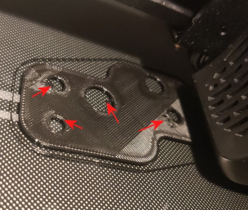

Ik heb eigenlijk exact dezelfde instellingen maar dan 45mm/s. Heb dit probleem verder niet. weet niet zeker of dat de oorzaak is maar omdat verder alles 1 op 1 gelijk is kun je het proberen :)
edit: Net nog even naar de foto gekeken, heb zelf nog niet veel ervaring maar het lijkt bijna alsof je nozzle erin heeft geduwd? Misschien je bed nog is goed bekijken / afstellen?
@Koen Hendriks
Inderdaad door de leveling iets aan te passen (iets ruimer zetten) was het probleem opgelost. De Z-maat van de "xyzCalibration_cube" was nu ook goed. Die kubus was met de oude afstelling ook iets te laag. De nozzle schraapte dus over het oppervlak waardoor dat wat ruw aanvoelde. Naar mijn idee komt dit doordat de eerste laag te veel werd aangedrukt en omdat die warm blijft laat deze het hele model iets opveren waardoor de nozzle over het oppervlak schuurt.

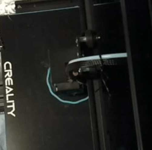

Hij zit in elkaar maar is verre van perfect.
Vooral het recht zetten van zaken vereist een hoop geduld. De basis is recht, staat op een dikke glazen plaat en heb de 8 schroeven aan de zijkanten iets gelost om de wiebel er uit te krijgen.
Ik ben dan ook benieuwd wat jullie methode is om de rest goed haaks te krijgen.
Verder valt mij op dat van de X as, de linker set wielen (dus bij de extruder) ook op de meest losse stand nog behoorlijk vast zitten / stroef loopt. Is hier een fix voor voordat ik het zo uit elkaar ga halen?
Ook de X as motor zit niet recht t.o.v. de rest waardoor de spiraal as niet zo soepel loopt als ik zou willen.
Vreemde is dat de staander wel op 90 graden staat en als ik de motor iets los (zowel aan frame als op de motor) dan zit deze perfect (en sluit onder en aan zijkant mooi aan op frame en staander)
Bed leveling lukt ook nog niet, was gewoon even nieuwsgierig, maar 1 hoek is veel te laag. Eerst maar eens de boel fixen, wieltjes echt goed afstellen en dan nog eens proberen :)

sanscorp schreef op donderdag 24 december 2020 @ 11:33:
Zorg er voor dat je bij het in elkaar zetten van de X-axis (stap 3 in de handleiding) de delen 12 en 8 goed parallel monteert. In de verbinding zit wat speling als de schroeven nog niet vast zitten. Bij mij was dit de oorzaak dat de wielen van de Z-axis te vast zaten. Ook de X-as was niet horizontaal. Zie de rode lijn in onderstaande afbeelding.
Bij het afstellen van de wielen ook de moer iets losdraaien. Je kan anders moeilijk voelen of je het excentriek de juiste kant op draait.

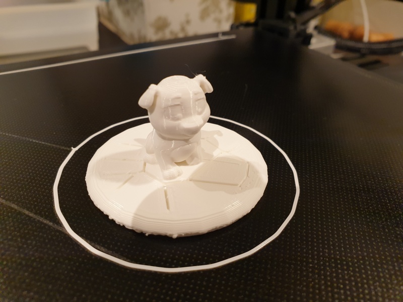

Deze afgedrukt, kids zaten met rode oortjes te kijken en vrouw muts vond het hrmmmpffff :+ nu functionele zaken aan het printen als nintendo switch stuurtjes en houders voor ubiquiti stuf.
Afbeeldingslocatie: https://tweakers.net/i/Num1dRxP4WtGV-exEnc-8QX8igY=/x800/filters:strip_icc():strip_exif()/f/image/qev870lvMAfLTHmrRZ1272cw.jpg?f=fotoalbum_large
  • DRuw
  • Laatst online: 18-11 12:37
DRuw
Bacardi Bat on Ice:)
@mutsje voor aan de voordeur?

Nee om koekjes mee te maken :+

Ja, ik wilde wat printen, dus even de temp wat opgeschroefd om van die melding af te komen. Gaat weer als een zonnetje nu :)
Zo'n case is wel handig tegen stof iig merk ik, een must in een garage waar je ook nog andere dingen doet. En als er geen verwarming is ben je er ook op aangewezen zo blijkt. Had gelukkig nog een haarföhn liggen, met de verfstripper zou het wel erg snel te heet kunnne worden lokaal.
Maar een spiegel is toch ook gewoon van glas,blijven die wel recht?

Ik vroeg me af of iemand ervaring heeft met onderstaande probleem; de print print perfect, laagkwaliteit is prima, extrusie is prima enzovoorts. Alleen losse stukken in de eerste laag zoals rondjes legt hij consequent slecht neer waarna hij ze vaak lostrekt bij de tweede laag.
Afbeeldingslocatie: https://tweakers.net/i/6Fmu9ssp6kMp2VJrlQjZz-HugAY=/234x176/filters:strip_icc():strip_exif()/f/image/kjXQMoETXSFPC2AD07lXdyLB.jpg?f=fotoalbum_medium
Filament: PLA 123D jupiter serie, heb wel het idee dat dit wat plakkeriger is dan het filament van 3dware, iemand een idee of dat wat uit kan maken?
Printinstellingen verder: heated bed op 50, 60 en 70 graden geprobeerd (zowel glas als de ultra base coating) maakt geen verschil, printen op 215 graden. Printspeed 80, 90 en 100% geprobeerd, maakt ook geen verschil. Ventilatie 0 de eerste lagen, daarna op 100 of 255
[ Voor 12% gewijzigd door Silvos op 26-12-2020 00:48 ]

Het heeft weinig zin om over procenten te hebt qua Printspeed, we weten niet waar jij je basis snelheid op hebt staan.
De eerste laag rond de 15 mm/s krijg ik het mooiste resultaat bij mijn printer.
Foto van Silvos:
Afbeeldingslocatie: https://tweakers.net/i/flJxzRuhn7kYQf4nibGnRTQ3d6Y=/800x/filters:strip_icc():strip_exif()/f/image/ObPSVVDoLPJc4qCD5yDQU7kN.jpg?f=fotoalbum_large
Ik weet niet wat voor laag jij aan het printen bent op de foto, maar voor een infill zitten de lijnen te dicht bij elkaar (standaard gezien)... en voor een "normale" laag zitten de lijnen niet aan elkaar dat is sowieso al verkeerd. en als ik 1 laag lager kijk aan de rechter zijde, die laag is ook niet mooi het lijkt wel een landbouwakker.
Ik heb een vermoeden dat je under extrusion hebt, daardoor kun je ook last hebben waar jij je pijltjes bij hebt staan.
Heb jij je E-steps wel gekalibreerd en daarna je slicer software op flow?

Zo, ook net mijn eerste 3D printing ervaring gehad; net een Creality Ender 3 V2 in elkaar gezet en zo goed als mogelijk het bed gekalibreerd. Maar als ik het demo-model (dog 2h) probeer te printen loopt het al meteen goed fout: de pla blijft zo te zien niet "plakken" aan het bed, waardoor de eerste rondjes niet rond zijn (hij "trekt" dat wat scheef), en bij de 2de laag trekt hij heel de eerste laag mee en is het 'om zeep'.
Wat doe ik fout? Ik gebruik 123D PLA Jupiter filament, het bed staat (standaard) ingesteld op 60°C en de nozzle op 200°C.
  • Niekserr
  • Laatst online: 11:18
Mee_ schreef op dinsdag 29 december 2020 @ 14:42:
Je nozzle moet waarschijnlijk dichter op het bed
Ff bedlevel met velletje papier uitvoeren is je eerste stap. Gaat het dan nodig mis ff foto maken, kunnen we je mogelijk verder helpen.
  • Mee_
  • Laatst online: 24-11 20:35
Ok, deze keer bedlevel gedaan met deze file: https://www.thingiverse.com/thing:4559687/files
Dat werkte al gemakkelijker dan het manueel te doen :).
Het probleem is echter nog hetzelfde. Ik vermoed dat ik er de spare nozzle op mag zetten; mijn eerste kalibratie was foutgelopen (ik dacht dat hij op 0,0,0 zat, maar dat was niet het geval) waardoor hij al mooi het bed heeft bekrast en dus vermoedelijk ook de nozzle naar de vaantjes heeft geholpen (?).

Net het nozzle zal het wel meevallen hoor, kijk even met het blote oog en zolang 't gat op 't oog rond en vlak is en de printjes er mooi uitkomen zou ik mij er niet druk over maken.
Wat krasjes in het bed boeien ook niet zolang die coating nog intact is.

iDaniel schreef op dinsdag 29 december 2020 @ 15:19:
Goeie test is ook nozzle naar 200 en dan wat filament doordrukken, paar centimeter is voldoende.
Als het er kaarsrecht en egaal rond uitkomt dan is normaal gesproken je nozzle nog wel goed.
Komt het er niet netjes uit, dan is of je nozzle verstopt of in het ergste geval beschadigd.
  • Mee_
Nozzle even vervangen en hij is nu mooi aan het printen. Heeft wat té hard geschuurd vrees ik :|. Zo leren we zeker?

Eerste print gelukt, ziet redelijk goed uit denk ik? Juist helemaal op het einde een 'overbodig' dotje filament en een fluffy string.
Afbeeldingslocatie: https://tweakers.net/i/7zggmfv2-q9aGVKl43kkARaHTZQ=/800x/filters:strip_icc():strip_exif()/f/image/p8my3kEptXIFM2iT5QQc26Z5.jpg?f=fotoalbum_large
  • kmichael
  • Laatst online: 10-11 10:15
kmichael
@Mee_
Ziet er redelijk uit, Alles goed afstellen.
Ik zie aan de onderzijde wat lijkt wat niet goed is...
Ik heb beroerdere eerste prints gezien ;)

@Mee_ Je retraction distance en speed staan nog niet helemaal goed. De onderzijde, tja. Je nozzle zit te dicht op het bed, dan krijg je overextrusie en die grote blops rondom.
Maar zeker goed voor een eerste print!
