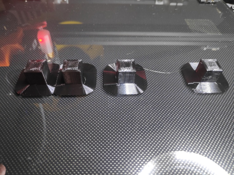

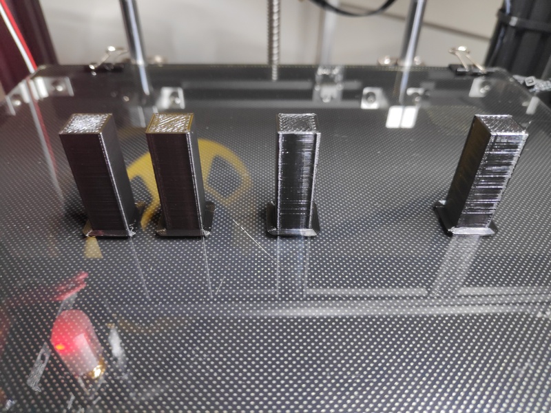

zwart PETG jupiter filament van diezelfde 123 shop, hoe heet printen jullie die?
op mijn glasplaat zit het met 60 graden muurvast en ik heb dit temptorentje gemaakt (let op, bij 265 liep hij vast en vond het ook wel iets te enthousiast dus ben vanaf 250 begonnen tot 210 (hoogste 2 zijn beide 210).
Overhangs zijn allen goed, de spike vanaf 230 ongeveer maar die stringing is bij 220 pas fatsoenlijk zie ik.
hij wordt wel een stuk minder "glossy" vanaf 230 zie ik maar om nou puur voor die stringing mijn retraction te veranderen (die staat op 1mm met een direct drive)
ik neig wel naar die 220 maar dat is behoorlijk laag volgens mij.
Ook viel het me wel op dat
Ik print zelf Real PETG op 230/225 graden zonder part cooling fan. Dan is het veel steviger. Ook geen last van curling van prints. Print ziet er nog mooi uit ook. Zodra ik ga printen met partcooling op zelfs het minimale, ongeveer 10% is mijn print zoveel zwakker. Ook als ik de temp dan zelfs hoger doe (240) is het nooit zo sterk als de print op 225/230 zonder cooling en geen last van stringing ook nog.

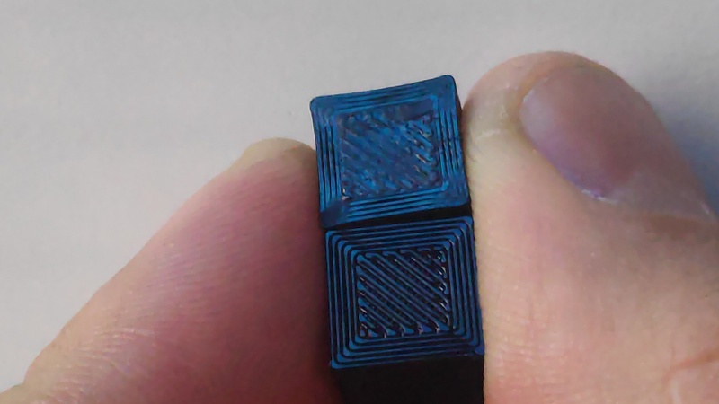

Dennis de Vries schreef op dinsdag 12 januari 2021 @ 22:56:
@Wout r @Soepstengel @AteGjalt Bedankt voor de reacties! Interessant dat jullie ook last iijken te hebben van hetzelfde probleem. Ik gebruik ook een andere spoelhouder zodat de spoel soepel rolt, dus daar lijkt het niet aan te liggen.
Ik heb eens gekeken naar een drietal XYZ cubes die ik heb geprint vandaag - alle drie hebben inderdaad op dezelfde plek last van banding! Zou het dan toch de Z motor as zijn, en niet de leadscrew?
Het zou kunnen dat het aan de motor ligt, maar ik ben nogal huiverig om daar iets aan te veranderen.. voor je het weet kan ik weer een nieuwe printplaat en stappenmotoren bestellen...

Daniel. schreef op woensdag 13 januari 2021 @ 04:19:
Heb je ook geen last met overhangs of dergelijke?
An sich wel interessant om te proberen.
Heb net m'n printje gestopt van een vlak dat ineens voor een hoekje wat los kwam en omkrulde.
Wel apart want dat printen op glas zit echt bizar vast valt me op:)
Ik heb toevallig gisteren mijn leadscrew eruit gehaalt, schoongemaakt en nagekeken; bij mij is die recht en gewoon goed verder. Ik heb ook de houder (die aan de slee zit) los gemaakt om schoon te maken, en ik weet niet zo zeker of die nog goed is; er lijken wat beschadigingen op te zitten. Heb het niet voor elkaar gekregen om er een foto van te maken, maar misschien kan je die ook nog checken. Let op met het los schroeven, er zitten een 4 tal ringetjes om de twee schroefjes (boven en onder).
De motor kan inderdaad ook nog een ding zijn, ik heb zelf nog een backup motor liggen dus die zal ik in de loop van de week ook nog wel proberen mocht het probleem niet opgelost zijn.

Soepstengel schreef op woensdag 13 januari 2021 @ 08:48:
Ik ga eerst de rollertjes vervangen en dan zie ik wel weer verder, daar zitten sowieso een paar rotte tussen. Ik denk wel dat je daar dan verschuiving zou moeten zien en niet ongelijkheid in de vlakken..
Ook lijken er trouwens krassen op de rollers te zitten.

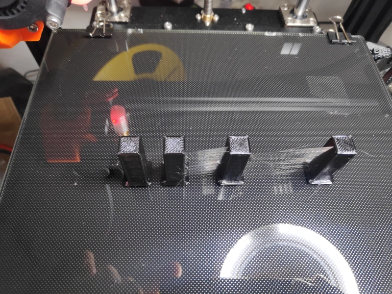

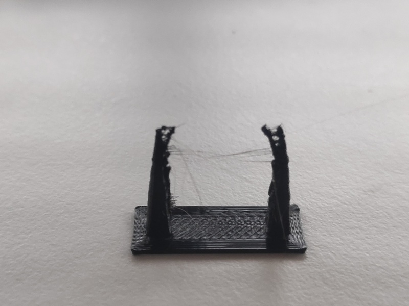

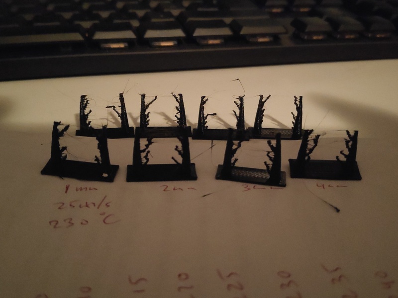

Hangt van je setup af.
Ik heb net op 225 deze print gemaakt en die stringt als de pest gek genoeg met een DDE op 1mm.
Valt me sowieso op dat bijvoorbeeld de gang van de purgelijn naar de print een string trekt.
Print bleef muurvast zitten dus plakken is het probleem niet (meer).
Ik vind het wel apart dat door petg m'n retraction omhoog zou moeten... Enige is wel dat ik met de montage m'n isolatiesok heb gesloopt dus ome Ali komt die over een week of 3 afleveren pas.
Ik merk bestwel dat de temperatuur meer schommelt en ook de temperatuur als een baksteen zakt als ik hem uit zet. Gevoelsmatig 2x zo snel zelfs.

DRuw schreef op woensdag 13 januari 2021 @ 12:43:
Welke print heb je gemaakt?
Dus wat ik begrijp is dat je je retraction distance omhoog moet? of bedoel je speed?

Voor hechting op je basis en onderlinge lagen snap ik dat maar ook tegen stringing?
Je zou zeggen dat je juist sneller moet koelen dacht ik.
Ik ga vanavond even een stringing test doen om wat instellingen te testen.
Ik kan geen foto plaatsen op mijn telefoon helaas want ik heb dermate veel foto's op deze telefoon dat mijn browser crashed als ik de fotomap open in Chrome...
Zal hem vanavond even plaatsen.
Volgens mij gaat mijn part fan standaard tot 50% maar zal ik ook ff checken.
@vwtune mijn retraction start all op 1mm dus lager heeft niet veel zin. Die staat op 45 geloof ik maar ik zie dat niet echt het probleem van. Wel apart dat dit niet uit die temptoren naar voren kwam...?

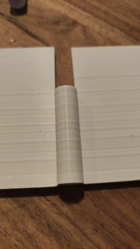

  • Wout r
  • Laatst online: 04-11 21:49
@Soepstengel @AteGjalt @Dennis de Vries
Gisteravond de rollers vervangen en omdat daar zo goed als heel de printer voor uit elkaar moet een los schroefje gevonden wat zomaar het venijn kan zijn.. deze zorgt er namelijk voor dat er geen speling in de Z-richting is.
Afbeeldingslocatie: https://tweakers.net/i/p8k-aSP16H8j-D82wETSuFRrab4=/232x232/filters:strip_icc():strip_exif()/f/image/oH9GwLHp7EnqByfxQk601PKg.jpg?f=fotoalbum_tileAfbeeldingslocatie: https://tweakers.net/i/Z0U91DmXGlfnYFaSVZtpK3K5D4Q=/232x232/filters:strip_icc():strip_exif()/f/image/FKPMdIhQAe9vcYMKTjowxssh.jpg?f=fotoalbum_tile
Hier kun je zien dat er wel wat verbetering in zit, lijndikte is wel 0.2mm.
Wat misschien ook nog kan helpen is de rollers met de juiste kracht in de groeven te drukken, bij mij is dat net wel/net niet met 1 vinger kunnen draaien of met 2 vingers goed kunnen draaien terwijl het bewegend onderdeel stil staat.
Succes!

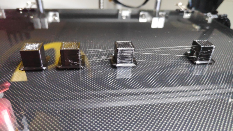

  • Daniel.
  • Laatst online: 13:01
AteGjalt schreef op donderdag 14 januari 2021 @ 12:23:
@Cable_Dude met een plank van 40cm diep en 35cm breed zit je op de limiet, alleen zitten de kabels aan de achterkant behoorlijk strak tegen de muur dan. zie foto's voor beeldvorming.
Maar @Cable_Dude weet wel met de cable raad. Het is niet voor niets de Cable dude. 8)
@DRuw en natuurlijk ook voor de rest. Hierbij even foto's van printen van PETG zonder part-cooling fan en temp op 225 met DirectDrive.
Ook kan je mijn linear rails upgrade zien. Die voor de Y-as moet ik nog binnen krijgen. En als extra een foto van een rol REAL PETG rood die een beetje raar is. Alsof die vuil is. Je ziet het ook in de print terug.
Gesliced met Simplify3D.

Heb jij een retraction van 0.48mm?? hoe heb je die gevonden?
ik heb gisteren 8 torentjes geprint 4 op 230 graden en 4 op 220 graden.
retraction van 1-4 mm en dit was het resultaat:
Afbeeldingslocatie: https://tweakers.net/i/UnS95RQFHL5saM_oc3ZUqIZzLwY=/800x/filters:strip_icc():strip_exif()/f/image/Gqz5zf7Fpfs8Vi6MXX0YXY52.jpg?f=fotoalbum_large
aka volkomen K#T.
Gezien ik ook een draad trek van mijn purge naar mijn print heb ik het idee dat hij alsnog te heet staat...
ik ga eens kijken met een retraction van 0.5 mm voor de lol.
Deze signature is om volstrekt onduidelijke redenen verwijderd. PVOutput

DRuw schreef op donderdag 14 januari 2021 @ 15:17:
aka volkomen K#T.
Teveel retraction met PETG kan ook problemen opleveren. Probeer PETG met een zo'n laag mogelijke temperatuur te printen. En de retraction torentjes kan ook weer problemen opleveren want het kan zomaar zijn dat de puntjes van de torentjes niet snel genoeg afkoelen. Dan heb je juist weer koeling nodig, maar koeling zorgt er ook weer voor dat het minder sterk is. https://www.thingiverse.com/thing:1159886 met die test test je ook retraction maar geef je je object wel meer tijd om af te koelen.
@Icephase het hangt er ook van af hoe hoog of laag je je microsteps hebt. Ik heb hem nu op 64 staan want met hoger had ik problemen icm stealthchop. En als het met retraction zo laag goed werkt waarom hoger zetten. PETG kan juist stringen als je retraction weer te hoog hebt.
[Afbeelding][Afbeelding]
Succes!
Wauw, enorme verbetering inderdaad! Helaas heb ik vorige week nog mijn x-gantry uit elkaar gehad en weer in elkaar gezet, en destijds dat schroefje ook weer goed vastgedraaid.
Ik merkte gisteravond trouwens op dat ik mijn x-gantry niet soepel met een vinger omhoog kan bewegen - op sommige punten is er flink wat weerstand. Nu lijkt het mij aannemelijk dat mijn z-binding daar vandaan komt.
Het lastige is alleen dat ik nog steeds geen idee heb hoe ik het kan verhelpen, ik heb mijn Z-rod wederom schoongemaakt en gelubriceerd, wederom de wieltjes op de x-gantry wat losser (en strakker) geprobeerd, enz enz.

Dennis de Vries schreef op donderdag 14 januari 2021 @ 20:48:
Je kan proberen de twee schroefjes op die messing moer van de z-schroef een tikje los te draaien, totdat je hem weer met 1 vinger omhoog kan duwen.
Edit: je kan ook nog een shim plaatsen tussen het bevestigingspunt van je z-schroef stappenmotor als je dat nog niet gedaan hebt en de afstand boven en onder van de schroef naar het frame verschilt.

%% Waarschuwing lange post doch wellicht leerzaam ook voor anderen! %%
Goed, vandaag dus met mn PETG afstelling bezig geweest met de hulp van @Daniel.
Tijdje zitten vogelen met deze test thingi: https://www.thingiverse.com/thing:1159886
Ik heb dus een direct drive van trianglelabs en een rol zwarte 123-3D PETG met een adviestemperatuur van 220-250.
ik print op het creality glazen bed (gladde glaskant) en slice met cura laatste rev.
Ook mijn marlin firmware heeft de laatste versie.
ik kwam na die dubbele piramides ongeveer 10 keer geprint te hebben niet veel verder en Daniel bood aan me te helpen:):):)
Mijn eigen testen gaf al aan dat ik ieder geval laag in de temperatuurrange zat maar te laag ging het glimmende er vanaf en werd de print breekbaar.... stringing was alleen belachelijk en PETG is ook dermate stug dat het ook best lastig is om dat er netjes af te halen, los dat het ook delen van je print kan verpesten natuurlijk als het over een laag heen gaat.
Test is gedaan met S3D en ik gebruik normaal Cura.
Eerste setting veranderingen waren de partkoeler helemaal uit, snelheid omlaag (ik printte belachelijk snel en is niet handig om mee te testen) retraction zat ik op 1mm en had hoger geprobeerd maar niet lager.
retraction ging op 25mm/s en per 5 mm van 0,25 naar 1.5mm (even uit mijn hoofd). temp op 225 en gaan:)
Dit leverde deze print op:Afbeeldingslocatie: https://tweakers.net/i/XjjmUOX9A1Q8y0ky5XfWM6juF6M=/800x/filters:strip_icc():strip_exif()/f/image/RF0lnKJQyGhZdCGQkdjGKCd0.jpg?f=fotoalbum_large
overal engelenhaar maar in de hogere waarden kwam dit ook aan de zijkanten zichtbaar uit de kolommen vooral bij de langere afstand.
Vervolgens de temperatuur omlaag gedaan naar 220 en Zhop uitgezet.
Dat gaf deze (rest gelijk):
Afbeeldingslocatie: https://tweakers.net/i/WXVf3eWedaL-9BJnpP2KXHu6bdY=/800x/filters:strip_icc():strip_exif()/f/image/Y00K0Zsk6HmCjU4uJ8S8mNw6.jpg?f=fotoalbum_large
Howly cow... die zhop verpest de boel dus aardig.
ook de sterkte getest en ik krijg ze met mijn duimen op de hoek van de tafel niet kapot...
Nog een print met kleine blokjes omdat we alleen de 0,25 en 0,5mm overhielden als retraction.
en dit geprobeerd met 220 graden. wel de zhop aan en dit gaf dit resultaat:
Afbeeldingslocatie: https://tweakers.net/i/DBJhkuPvmNXncQWUGydOjt0L6-0=/800x/filters:strip_icc():strip_exif()/f/image/guz7PKIU94q6Sr5gC2qPsNKJ.jpg?f=fotoalbum_large
Vervolgens nog eentje zonder de zhop en gaf deze waarbij ik de S3D instellingen in Cura heb overgenomen en deze printte (oeps Brim is wat enousiast): Afbeeldingslocatie: https://tweakers.net/i/-xUNSSc410-1ES_s4nzNAjZnrdE=/800x/filters:strip_icc():strip_exif()/f/image/TF5heLlIiOvsgBRiajxKi0uX.jpg?f=fotoalbum_large
Ik moet alleen de flow nog checken want de onder en bovenkant vergeleken is dit:
Afbeeldingslocatie: https://tweakers.net/i/6bn-aQsPNh7uQpTBhh5jgKjvPaA=/800x/filters:strip_icc():strip_exif()/f/image/AkMBd0Fr3c55EzGY9U723C1l.jpg?f=fotoalbum_large
In de onderlaag zit het erg netjes maar je kunt de 2e door de eerste laag heen zien.
Dat kan de totale flow zijn (wat ik niet denk) maar ook kan ik de eerste laag flow nog iet omhoog zetten (print op 95% flow normaal voor deze PETG).
Zojuist heb ik nog een dubbele piramide geprint en dat is deze:Afbeeldingslocatie: https://tweakers.net/i/22VYhOcKq6shcHVUShewp1Xa9o8=/800x/filters:strip_icc():strip_exif()/f/image/zwTl5FbNCiPkzLg9mJmdun0d.jpg?f=fotoalbum_large
Nee hij is niet perfect maar ik print met een 0,4mm nozzle en 0,2mm laaghoogte.
Zo te zien is dit voor normale prints erg netjes is, iets wat ik me voor vandaag ook niet realiseerde....
Die stringing krijg ik ook weg door de temperatuur te verlagen maar dan wordt hij zwak.

Iemand een idee waar het onderstaande patroon door kan komen? Bij een Ender 3 Pro met glazen bed en stille drivers.
Komt ongeveer hetzelfde terug in elke print. Heb de banden opnieuw gespannen, z as schroef ingevet, z as motor omgewisseld, z as schroef omgedraaid en een andere filament rol houder geprobeerd.
Bij het vervangen van de motor en omdraaien van de z schroef werd het patroon anders en minder erg maar nog steeds niet acceptabel.
De dimensies van de geprinte modellen zijn binnen marge.

  • Soepstengel
  • Laatst online: 24-11 16:08
Meessen schreef op vrijdag 15 januari 2021 @ 22:27:
Lijkt een beetje hierop: Dennis de Vries in "[3D Printer] Creality Ender ervaringen"
Dit al geprobeerd? Wout r in "[3D Printer] Creality Ender ervaringen"
[ Voor 33% gewijzigd door Soepstengel op 15-01-2021 22:33 ]

  • Meessen
  • Laatst online: 09-09 17:24
Bedankt voor je reactie. Die post had ik inderdaad al gezien. Die schroef zit goed en de rollers heb ik ook al opnieuw afgesteld (voor zo ver dat gaat als de printer in elkaar zit). Misschien maar eens de printer grotendeels opnieuw opbouwen.

@Meessen
Heb je toevallig Z-Hop aanstaan ?
