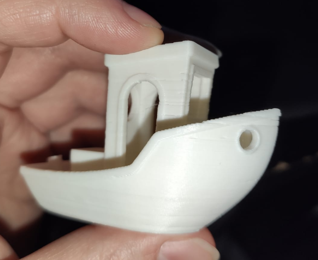

Ik gooi hier maar een cry for help, ik heb recent een Ender 3 Pro aangeschaft maar ik krijg hem op geen enkele manier fatsoenlijk werkend.
Ik blijf maar klikken krijgen van de extruder en falende prints door underextrusion. Het is echt de extruder die overslaat, niet dat ie grip verliest op de filament.
Ik heb het volgende al gedaan:
- Bowden koppeling en tube vervangen met Capricorn
- Hot-end schoongemaakt (meerdere keren)
- Washer fix geprobeerd, werkte niet
- E-steps gekalibreerd, spuugde 6mm te weinig filament uit. Doet nu precies 100mm.
- Voltage steppers gecontroleerd, E voltage een beetje omhoog gezet om te kijken of het verschil maakt (van 0.72 naar 0.78)
- Met de instellingen in Cura gespeeld, maar niks maakt verschil. Ook heel traag printen niet.
- Met de temperatuur gespeeld, maakt geen verschil.
- Bed op verschillende hoogtes geprobeerd te levelen, maar ik denk niet dat dit het probleem is gezien de eerste paar lagen meestal wel goed gaan.
Ik snap gewoon echt niet wat er nog mis gaat =S
Ik weet niet of ik een goeie seal heb, als ik de filament eruit haal ziet het einde er goed en conisch uit zonder klodders ofzo. Voordat ik de bowden koppeling en tube vervangen had zag ik wel dat er filament op de bovenkant van de nozzle zat, dat zie ik nu niet meer.
Ik heb geen verdere modificaties aan de printer gedaan en ik print met zwarte PLA filament van 123-3D. Met de test filament die bij de printer kwam krijg ik geen klikken uit de extruder maar komt de print er nogsteeds een underextruded uit.
Linkje naar plaatje van een benchy die met de witte test-filament geprint is:
https://i.gyazo.com/1cbcb14deb5d7ed13f65ff6a209d0e33.png
Andere prints waren zo slecht dat ik ze met m'n vingernagels uit elkaar kon trekken.
Heeft iemand nog tips waar ik naar kan kijken? Verder Googlen leidt me alleen maar tot de bovenstaande dingen die ik al honderden keren gecontroleerd heb.

Ik kan mij 3 dingen bedenken.
1. Je kabeltje naar de motor.
2. De motor is stuk.
3. De stepper driver is stuk.
Maar je zegt wel dat die altijd aan het begin wel goed print. Het kan zomaar zijn dat je stepper-motor en of driver heel warm worden. Dan kan die ook gaan skippen.
Wat het ook nog kan zijn is dat je filament niet over dezelfde dikte heeft en het daardoor blijft hangen. Als die blijft hangen kan je hem dan nog wel met de hand doorheen duwen. Zodra dat het geval is is je filament wel op orde.

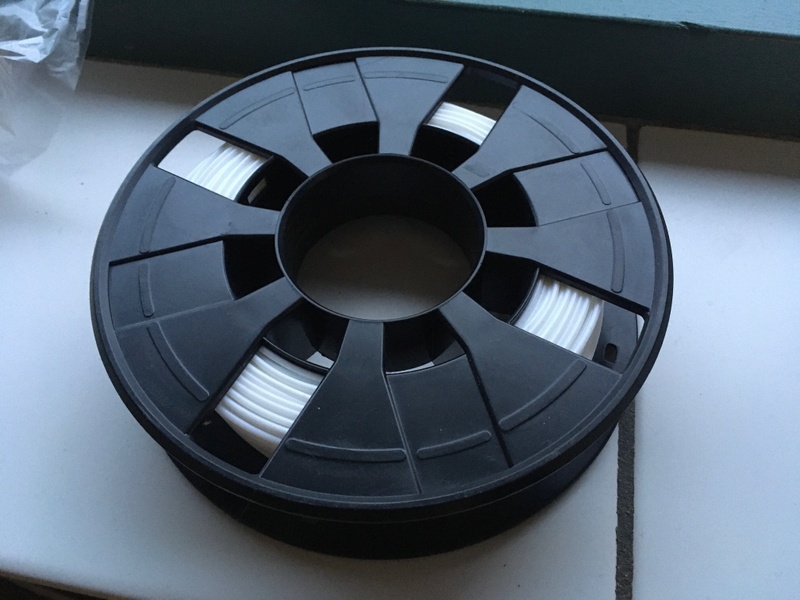

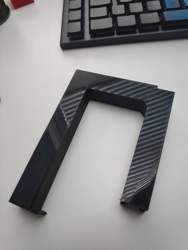

Ik HAD goede ervaringen met die pla maar als je een paar dagen niet print breekt het op de rol af.
Ik had nog een beetje wit liggen en dat is wel handig voor je esteps te kalibreren maar in no time zat de boel verstopt en dat heb ik nooit...
Als je een rol hebt moet je die eigenlijk gewoon in zeer korte tijd weg draaien anders krijg je issues.. ik gok het er niet meer op.
@deWAardt heb je naar je tandjes gekeken van je extruder? Zijn die allemaal netjes en ook schoon? Wellicht dat hij daar nog issues heeft.
Je weet zeker dat je temperatuur hoog genoeg staat?
