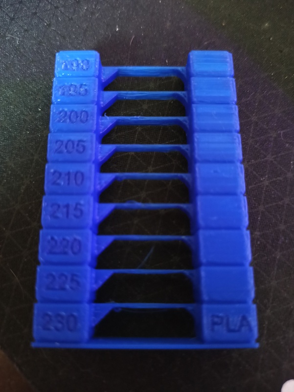

  • Mozart
  • Laatst online: 12:20
DRuw schreef op dinsdag 19 januari 2021 @ 15:51:
@Mozart hoe is die print geworden op de gladde kant mozart?
Nou, het gaat niet zo goed als gehoopt...
Ben nu weer terug naar de tekentafel, in dit geval retraction test en temperature tower...
Ik blijf krullende hoeken houden, zelfs met brim.
Wat ik heb gedaan is de gladde kant goed schoonmaken met dreft en daarna alleen nog maar met alcohol. Dus als ik zo klaar ben met de tests wil ik eens kijken hoe het gaat als ik na de dreft niks meer doe.
Het stuk wat blijft liggen wordt wel mooi glanzend en strak :)

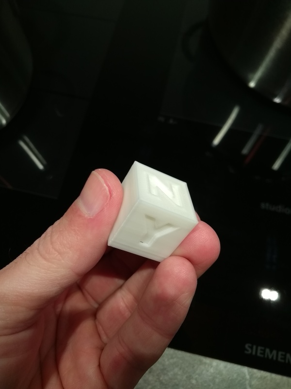

Ik heb nogmaals een flowcalibratie gedaan. Het goede nieuws, volgens mij hoorde ik hem niet overslaan.
Afbeeldingslocatie: https://tweakers.net/i/x0gDgq9nexUTpdzJzDV08yyLeQM=/234x176/filters:strip_icc():strip_exif()/f/image/LEk2pmietn6gY7rpKbavl3UF.jpg?f=fotoalbum_medium
Het slechte nieuws is dat de flow nog wel steeds naar beneden moet en dat ik daardoor denk dat dit probleem niet opgelost is bij een langere print.
Morgenavond ga ik weer een langere print starten van een paar uur. Ik ben erg benieuwd wat er gebeurt.

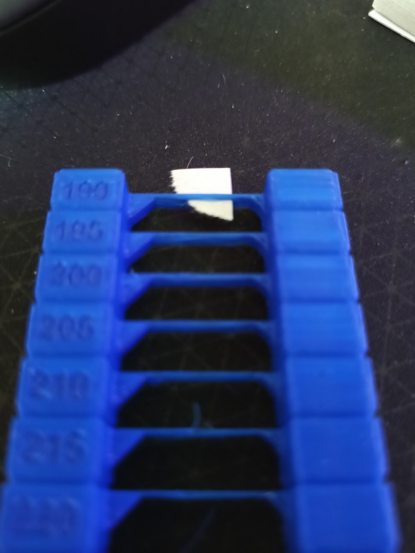

Gisteravond 2 succesvolle PETG printjes gedaan! Uit de temperatuurtest kwam naar voren dat ik beter op een wat lagere temperatuur kan printen, 220 ipv 230. Daarnaast kwam uit de retractietest naar voren dat ik de afstand gelijk kon laten maar de snelheid wat op moest voeren, van 25mm/s naar 40mm/s.
Bed temperatuur op 80C trouwens. Misschien dat ik nog een keer probeer of die wat lager kan maar aangezien het nu werkt denk ik dat ik daar nog even mee wacht :)
Verder dus de gladde kant van de glasplaat gebruikt welke ik met afwasmiddel (hoeft geen dreft te zijn :) ) heb schoon gemaakt en verder niet meer aangeraakt. Hiermee 2 printjes achter elkaar zonder problemen.

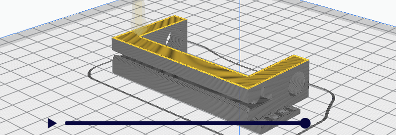

Vreemd vannacht deze print van 15 uur gestart: https://www.thingiverse.com/thing:4710346 helemaal goed gegaan tot het laatst hij lijkt wel een paar lagen 2x te hebben overgeslagen. Iemand enig idee wat de oorzaak kan zijn of dat ik dit nog ergens terug kan zien?

robbinonline schreef op woensdag 20 januari 2021 @ 12:58:
[Afbeelding][Afbeelding]
Slechte binding tussen lagen kan soms verholpen worden door een kleine verhoging in temperatuur.
Kleine verstopping in de nozzle, of een andere reden dat de extruder is gaan slippen even. Als je het vaker ziet op dezelfde hoogte zie het in je Z as waar iets niet klopt.
Wat het ook zou kunnen zijn is dat het filament op je rol vastloopt. Ik heb dit zelf ook een aantal keer gehad. De filament draad kruist zichzelf op de rol, trekt zich daarmee strak, en dan komt er geen filament meer door de nozzle. Op een gegeven moment weet hij door de trekkracht zichzelf weer los te trekken en gaat het printen weer gewoon verder.

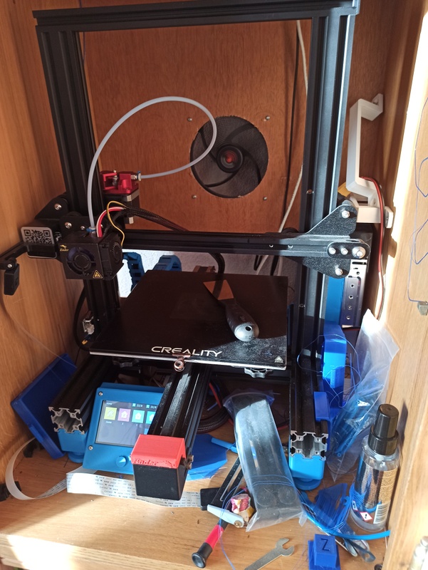

Afbeeldingslocatie: https://tweakers.net/i/dKtJYoFQrqyedHkyEWcU13Z3Nx8=/234x176/filters:strip_icc():strip_exif()/f/image/zBQs6pzqzz6L9ebjEG5LvJyn.jpg?f=fotoalbum_medium
Ben eindelijk klaar met mn enclosure, was nog best wat werk uiteindelijk. Hij bevat een paar kleine schoonheidsfoutjes, zo is de bovenbeugel van de deurhendel net niet netjes op de goede plek geboord waardoor hij wat scheef zit. Daarvoor nog even een aangepast printje maken. Ook moet ik nog een mooie houder maken voor de noctua fan.
Maar verder werkt het concept van latjes + kitten rondom erg goed, maakt het geheel stevig en nagenoeg luchtdicht langs de randen. Voor de bevestiging van de plexiglas ruiten heb ik 3 mm dubbelzijdige foamtape gebruikt. Werkt perfect en geeft wat extra demping.
Afbeeldingslocatie: https://tweakers.net/i/AyLMKblcYyTWjFNEgWHZ4pRikGU=/234x176/filters:strip_icc():strip_exif()/f/image/yS1wbzlZ1792EthXgtWyMtAh.jpg?f=fotoalbum_medium
Daarnaast voor de lol even dit filament rol design van Thinginverse https://www.thingiverse.com/thing:2047554/comments gemixt met een remix https://www.thingiverse.com/thing:4645143 en dan heb je een mooie minimalistische rolhouder die in breedte verstelbaar is. Werkt erg goed met standaard skateboard lagers.
Enige waar ik nog tegenaan loop is dat het display en de voeding nog in de behuizing zitten. Nu kan ik echter nergens een verlengkabel vinden voor het display, alleen vervangende kabels. Weet iemand waar die te krijgen zijn?
Daarnaast kon ik maar 1 filmpje vinden op Youtube van iemand die de ender V2 voeding had verwijderd en van wat ik daar op zie lijken mij de kabels ook te kort om die voeding onder de case te monteren. Weet iemand wat voor verlengkabels je daarvoor nodig hebt?
  • AteGjalt
  • Registratie: December 2019
  • Laatst online: 24-11 14:00
Silvos schreef op woensdag 20 januari 2021 @ 23:26:
Ziet er goed uit, die kabels zijn wat lastig te krijgen op redelijke lengtes: https://www.ebay.com/itm/...-Cable-20CM-/172347404322
Zelf maken is de beste optie denk ik.https://www.tinytronics.n...ins-header-connector-2x5p

  • mr.wjca
  • Laatst online: 09-09 06:33
Hoi Allemaal,
Ik ben ook weer bezig geweest met de printer, heb niet altijd super veel tijd, maar hobby er op los.
Ik heb een Ender 3 Pro, welke in een kast staat special voor deze machine, krap, misschien wel maar eigenlijk ook weer niet. (zie de foto let niet op de rommel)
Ik print op het standaard mee geleverde glasplaat, de magnetische dunne slappe plaat gaf te veel uitdagingen met het level maken.
Out of the box, waren me printjes niet echt top.
Dus na veel lees werk een paar aanpassingen:
- Bigtreetech Skr Mini E3 V2.0 Besturingskaart TMC2209 Driver + TFT35 E3 V3.0 Touch Screen
- Dual Gear Mk8 Extruder Voor Extruder
Ik heb de esteps aangepast
Ik had heel even een serieus probleem met de steppen motor, werkte niet meer, maar na een weekje stil staan, te druk en een beetje boos op de printer, deed hij het toch wel weer. heel apart.
Ik heb ook:
de veertjes onder het printbed vervangen door een paar stevige.
voor het bed levelen gebruik ik zo een waaier met allerlei blaadjes van verschillen de diktes waarbij ik de dikte 0.08 gebruik (ik weet echt niet hoe het heet)
nu heb ik best mooie dingen er uit gekregen , maar merkte nu laatste dagen (ja bed is weer gelevel) dat bij het printen de lijntjes (naast elkaar (horizontaal) niet lekker plakken, ik print meestal op 210, heb ook al 215 geprobeerd maar er blijft ruimte tussen de lijntjes
Ik heb even een temperatuur dingetje geprint, opzicht gaat dat niet slecht denk ik zo, ik weet het het kan mooier en daar gaan we aan werken, maar die ruimte tussen de lijntjes, kreeg het niet scherp met de camera dus ik heb er even een dun papiertje tussen geduwd voor het idee.
Waar gaan we kijken om dit een beetje verder op te lossen.
Wees vriendelijk ik leer elke dag weer nieuwe dingen en vind dat ik het helemaal niet slecht doe.
Voordat ik het vergeet, ik heb ook een PI er tussen hangen, PI 4 2GB, met Octoprint
Ik heb de fan op de PSU vervangen voor een stillere variant, en ook de fan bij de hotend zelf vervangen, want een stilte , heb ook een PI camera geplaatst, kut katten hebben de kabel gekauwd dus beetje selcht beeld (nieuwe kabel binnenkort plaatsen).
ik gebruik Ultimaker Cura 4.7.1, om STL om te zetten naar GCode.
In ieder geval alvast bedankt voor de tips.
Afbeeldingslocatie: https://tweakers.net/i/Y_l5TTu2Yela_dY4PDe-Rrosmdk=/x800/filters:strip_icc():strip_exif()/f/image/kMmVpPO8b2VMIJg3AHcHkA5o.jpg?f=fotoalbum_large
Afbeeldingslocatie: https://tweakers.net/i/Mb-LhECsDcmbKlXo8IDjekpUGvE=/x800/filters:strip_icc():strip_exif()/f/image/zQiD2ucgltt8y4mOlukGE1dw.jpg?f=fotoalbum_large
Afbeeldingslocatie: https://tweakers.net/i/sxAb51FTkt3iRlcB1aHwRUbfqgA=/x800/filters:strip_icc():strip_exif()/f/image/21E6aqaFrjpZocixw7CtMB6k.jpg?f=fotoalbum_large

Lijkt op under extrusion.
Ik zou eerst deze stap doen: https://teachingtechyt.github.io/calibration.html#esteps
Maar eigenlijk moet je die site vanaf stap 1 doorlopen. Vooral omdat je een dual gear hebt geplaatst.

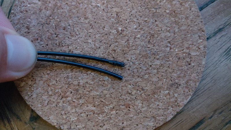

  • Laatst online: 08:28
Hi,
Ik heb sinds kort een Creality CR-6 SE een geupgrade versie t.o.v. de kickstarter.
Eén print is in één keer goed gelukt (4de foto) , twee andere prints gaan steeds fout ong rond 60 en 70% van de 100%.
Onderstaand de parameters, die ik heb gebruikt bij de prints.
-Materiaal: PLA
-Printing temp: 200C
-Build plate temp: 60C
-Print speed: 50mm/s
-Lyer height 0.2mm standard quality
-Infill: 20
-Z-Offset: 0.25 á 0.30
Alvast dank voor het meedenken.Afbeeldingslocatie: https://tweakers.net/i/plEA4Yk5wO2-2eWNrY_LdogsQ8k=/x800/filters:strip_icc():strip_exif()/f/image/W8hsRfkM4aBAglrOuaqyWE3r.jpg?f=fotoalbum_largeAfbeeldingslocatie: https://tweakers.net/i/lEwGFtBm_jmzAxMaaNe03OXx_WU=/full-fit-in/4920x3264/filters:max_bytes(3145728):no_upscale():strip_icc():fill(white):strip_exif()/f/image/UCUzQUuOpMlkO3ZuvPs0thQd.jpg?f=user_largeAfbeeldingslocatie: https://tweakers.net/i/65GoCr1Rbs5Qi3XhkYobLTXeMK4=/800x/filters:strip_icc():strip_exif()/f/image/mbfG2jo6Zgv5nMArTalhDSYr.jpg?f=fotoalbum_largeAfbeeldingslocatie: https://tweakers.net/i/q5XIIufEEJWRrbeWClqtbJegg0s=/x800/filters:strip_icc():strip_exif()/f/image/Vb1GdHgDMZmtlNv85CEkoF6V.jpg?f=fotoalbum_large

Mozart schreef op donderdag 21 januari 2021 @ 16:50:
De esteps had ik dus al aangepast, 10 cm gaat er precies door heen na wat aanpassingen. Maar ik zal toch even voor de zekerheid het nog eens gaan proberen.

@mr.wjca Probeer je niet gewoon een kalibratie print perfect uit printen?
Het doel van die print is toch juist om te zien wanneer underextrusion krijgt of slechter overhangs of meer stringing zodat kunt zien met welke temperatuur je het beste kunt printen?

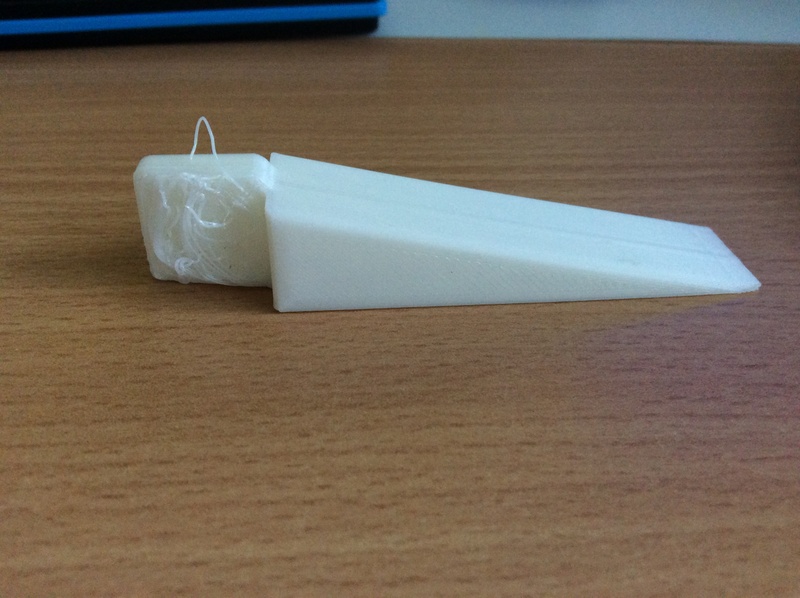

@PSP123
Hoe ziet dat model (die gele) er aan de achterkant uit? Heb je daar niet een hele grote overhang? Kan je dat zo wel printen, in die positie? Heb je supports?
  • PSP123
SolidEdge-er schreef op donderdag 21 januari 2021 @ 17:33:
@PSP123
Zie onderstaande foto, hier vind je ook Afbeeldingslocatie: https://tweakers.net/i/3_OGU9WO0I0mHAmtLrRY7K8M5gE=/800x/filters:strip_exif()/f/image/lqjFLRgxzZUZH6UuYNjOG6xh.png?f=fotoalbum_largehet ontwerp terug.
https://www.myminifactory...t-toothpaste-roller-99807

@PSP123
Ik weet niet hoe anderen hier over denken maar volgens mij kan je dat zo niet printen in deze stand zonder supports. Die bovenste helft moet in de lucht blijven hangen en dat zal niet gaan. Ik denk je hem 90 graden moet draaien zodat die spleet verticaal komt te staan.
  • PSP123
SolidEdge-er schreef op donderdag 21 januari 2021 @ 18:19:
Klinkt idd logisch, de print is namelijk 2x op dat punt fout gegaan.
Ik heb de print van het internet, worden de .slt bestanden niet standaard aangeboden dat het ontwerp al goed ligt om te printen? Dus in een stand die te printen is of moet je daar ook nog waakzaam voor zijn?
  • Mozart
PSP123 schreef op donderdag 21 januari 2021 @ 18:24:
Daar moet je altijd naar kijken inderdaad... soms staat er een beschrijving bij maar dan nog...

  • Headbuddy
  • Laatst online: 17-10 19:13
Headbuddy
Surrealist
Ja op thinigverse vaak wel.
Hangt beetje van de designer af
Je design op MMF is trouwens een remix van deze https://www.thingiverse.com/thing:1032924
Waarbij wel een print oriëntatie bij staat, is misschien een poging waard?
  • SolidEdge-er
  • Laatst online: 04-03 15:52
Headbuddy schreef op donderdag 21 januari 2021 @ 19:07:
In groen is hier het supportmateriaal te zien. Zo kan je je orientatie wel handhaven maar moet je natuurlijk na afloop dat supportmateriaal er weer netjes vanaf zien te krijgen.

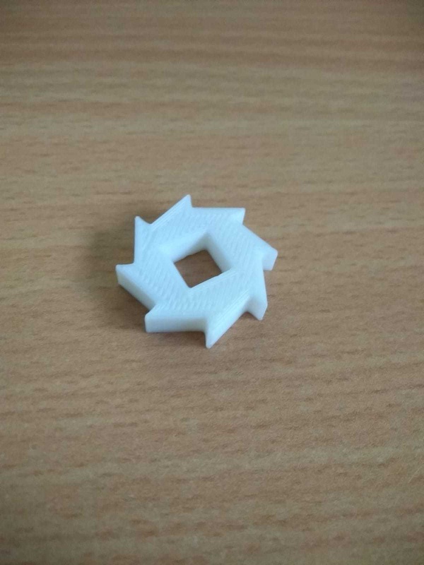

Heb zojuist de kalibratie Cube geprint, ziet er goed uit. Alleen aan de onderkant van X en Y is het niet helemaal goed gegaan. Is hier iets uit op te maken, of valt dit binnen de fout tolerantie?

Net de nieuwe rol ontvangen (met wijnflesje, kaartje etc...) en meteen de printer aangezet om het te controleren. Met de hand het filament erdoorheen draaien is geen probleem op 210 C, dit was met de verkeerde rol vele malen moeilijker.
Draai maar meteen ff die standaard temptower van https://teachingtechyt.github.io/calibration.html#temp
Temptower is prima gegaan dus er kan weer met zwart geprint worden :9
