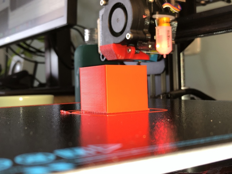

deurklinkje schreef op zondag 24 januari 2021 @ 11:45:
Ik heb gisteren ook nieuwe rol pla ontvangen van 123 3D, het filament was ergens geknapt midden in de rol en had zich zelf een aardig eind afgerold.
Nu even een vraagje !
Heeft een bltouch echt veel meer waarde voor een Ender 3 V2
Persoonlijk heb ik de noodzaak nog niet gezien om hem er op te bouwen. Bed leveling een keer goed ingesteld en die blijft al een paar weken met flink wat printjes stabiel. Ik heb zelfs de originele veren nog en ook nog zonder moeren op de schroeven.
Let op: goed levelen is meer dan alleen het instellen met een stukje papier. Dat papier (~0.1 mm) begin je mee en daarna fijnafstelling met de First Layer calibration met de vijf vierkantjes zoals Teaching Tech hier goed uitlegt: https://teachingtechyt.github.io/calibration.html#firstlayer
Dat fijnafstellen doe ik door in stapjes van 1 of 2 bulten van de knoppen te draaien.

SolidEdge-er schreef op zondag 24 januari 2021 @ 13:16:
Stiekem doe ik dat fijn afstellen altijd met de skirt van de print die ik begin :P .
Helaas heb ik nog steeds geen oplossing gevonden voor mijn BLTouch problemen. Op hoop van zegen maar een nieuwe kabel bestellen omdat ik vermoed dat het daaraan zou kunnen liggen. Anders maar een nieuwe BLTouch, maar die kosten nogal wat via 123-3d, alleen dat stomme kabeltje is al 6 euro!
Wel een goed excuus om PETG te gaan kopen om de verzendkosten relatief wat goedkoper te maken _/-\o_

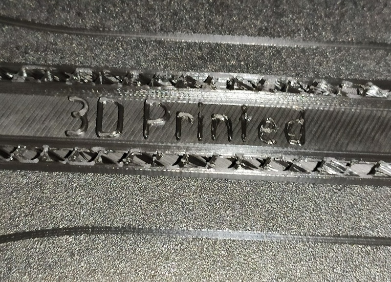

De printer print nu goed en de resultaten zijn heel netjes, maar ik blijf maar klakken uit de extruder krijgen na een retraction.
Tijdens continu printen is er niks aan de hand en de filament loopt er ook netjes recht uit, maar na een aantal retractions iedere keer als ie de filament weer terug naar de nozzle duwt klak
Lijkt de kwaliteit verder niet te beïnvloeden, maar ik heb niet het idee dat het goed is.
Huidige retraction settings:
Distance: 4.5mm
Retraction Retract speed: 25mm/s
Retraction Prime Speed: 25mm/s
Retraction Extra Prima amount: 0
Maximum Retraction count: 10
Z Hop: Disabled
En hij heeft een kleine string in de koelventilator gezogen waardoor ie nu een verschrikkelijke takkeherrie maakt }:|

deWAardt schreef op zondag 24 januari 2021 @ 19:54:
Distance: 4.5mm
Z Hop: Disabled
Toch iets in je hot-end niet helemaal perfect? Net wat teveel heat-creap? Mogelijk wat speling in je connectoren op je extruder of hot-end? Net niet genoeg “druk” van je tandwiel op de filament waardoor die overslaat?
Temperatuur net te laag? Slechte filament, niet netjes rond, etc.
Probleem is dat er best veel oorzaken kunnen zijn voor skippen, ik zou wel proberen het op te lossen. Want iets is niet helemaal 100%.
Maar als je aangeeft dat het vooral tijdens/na retracties gebeurd. Dan zou ik eerst nog een keer je tube opnieuw vast zetten. En gebruik je Capricorn tube of de standaard witte Creality tube? Ik kan je aanraden z.s.m. naar Capricorn te gaan. Dat heeft bij mij echt geholpen.
  • deWAardt
  • Registratie: Februari 2016
  • Laatst online: 13-06-2022
smitae schreef op zondag 24 januari 2021 @ 21:54:
Ja ik heb capricorn tubing en bowden connectors.
Het is al een langer lopend probleem wat al een aantal pagina's terug gaat.
Ik heb de eerste keer gewoon een batch slechte filament gebruikt, ik kan op het moment nergens speling zien. Ik heb wat streepjes getekend op te tubes om te kijken of ze bewegen en kan niks zien, de extruder lijkt ook wel prima grip te hebben.
Ik zou op dit moment niet meer weten wat het nog zou kunnen veroorzaken, ik heb het idee dat ik alles al geprobeerd heb.
De volledige lijst aan dingen die ik gedaan heb staat ergens terug, ik heb niet zo veel zin om hem weer helemaal uit te typen. Alle simpele dingen (instellingen) heb ik allemaal al geprobeerd.
Als ik nu nog een PTFE airgap heb, dan weet ik echt niet hoe ik die zou moeten voorkomen. Ik heb de tubing met de capricorn tool zo perfect recht mogelijk als ik menselijk kan afgeknipt en zo ver mogelijk door de bowden fitting geschoven. Ik heb de fitting zelfs een stukje losgedraait, de tube eringeschoven en dan weer vastgedraaid (dat was mij aanbevolen door andere gebruikers).
Ik zie ook geen gekke dingen als ik de filament er weer uit trek, gewoon een mooie conische punt.
Als ik nog een airgap heb, dan ga ik verklaren dat je een PTFE tube alleen kan installeren na een 4 jarige universitaire studie in 4mm ronde tubes :+

deWAardt schreef op zondag 24 januari 2021 @ 22:14:
Yup, Had het gelezen, maar je hebt idd alles al gedaan wat je zou kunnen doen. Als dat allemaal niet heeft geholpen ben ik een beetje lost. Da’s wel balen moet ik zeggen dat we je als tweakers je niet kunnen helpen.
Herkenbaar. Mijn Ender 3 Pro heeft eigenlijk altijd goed gedraaid met PLA (verschillende merken), Capricorn PTFE en een aluminium extruder met standaard hot end. Tot ik dus aan de zwarte rol van 123-3d begon. Mijn hot end totaal verstopt dus alles moest uit elkaar, na alles weer in elkaar gezet te hebben en een test print met ander filament waar ik nooit problemen mee had, was het voor mij toen eigenlijk al wel duidelijk dat het aan die zwarte rol pla lag, maar toen toch maar weer geprobeerd. Veel geklik en frustraties want alles moest weer los. Toen haalde ik het in mijn hoofd dat het ook wel zou kunnen liggen aan de stepper motor die net ff te weinig kracht had na 2 jaar te printen, slijtage? Dus ik bestelde een direct drive setje met een stepper motor erbij, ik wacht overigens nog steeds op dit setje. Tegelijkertijd had ik een all metal hot end besteld: https://nl.aliexpress.com...115a64689bb449d9dc663d3e4
Dit omdat je dan geen ptfe in je heat break meer hebt. Inmiddels print ik er een week mee, in Cura moet je wel echt je instellingen aanpassen zoals retraction en wat ze zeggen over dat je met all metal en PLA zeker tien graden warmer moet printen, die ervaring deel ik niet, ik krijg met tien warmer graden juist veel problemen.
Inmiddels print ik er PETG mee en dat gaat uitstekend, ik moet het nog wel fine tunen mbt stringing, maar beetje bij beetje kom ik er wel denk ik.
Sinds de all metal hot end, geen enkele klik meer gehoord, maar nogmaals, all metal heeft dus ook zijn nadelen.

  • deWAardt
vwtune schreef op maandag 25 januari 2021 @ 11:01:
Ik heb ook alles uit elkaar gehad, schoongemaakt en opnieuw in elkaar gezet. Toch blijf ik problemen houden met PLA wat eigenlijk door iedereen wel als goed beschouwd wordt (Real Filament).
Na elke retraction klak. Wat ik ook doe, het wordt er maar niet beter op.
Ik heb het maar weer eens uit elkaar gehaald, en dat zag er zo uit:
Afbeeldingslocatie: https://tweakers.net/i/Foh0Qe9FOuSnMsNGdbYyxamz4MU=/800x/filters:strip_exif()/f/image/c0brYsZj9EKQ9xmpDyBlmHKO.png?f=fotoalbum_large
Ook niet uiterst geweldig, of wel?
Ik heb het gevoel dat ik toch nog wat PTFE airgap had, met een oud stuk PTFE even lopen flossen en kreeg nog wat zwart eruit, dat terwijl ik de afgelopen 200g al alleen maar wit en rood geprint heb.
Bovenkant van de nozzle zag er in orde uit.
Wat moet ik in godsnaam dan nog doen om een goeie afsluiting te krijgen tussen de PTFE tube en de nozzle?
Of misschien heat creep? Maar hoe dan? Ventilator werkt goed, heatsink voelt koel aan.
Ik begin langzamerhand op het punt te komen on maar gewoon een full-metal te bestellen, ik heb alleen maar ruzie met deze PTFE constructie.

Heb je ook al eens geprobeerd om met een kort stukje Capricorn, van ca 35 mm en een opsluit ringetje de bus tegen de nozzle te drukken?
Daar is een filmpje over, en diverse Thingiverse opsluitringetjes voor.
Dat heb ik al wel uitgevoerd, omdat ik ook eens PTFE wil printen, wat hogere temperaturen vereist.
Al had ik geen van de problemen die jij opsomt.
Als je meer details wilt, dan zoek ik even voor je (ik heb een E3V2) helemaal standaard verder.

@deWAardt Design foutje van Creality. Simpel op te lossen door een
Hot End fix toe te passen.
Super simpel, maar erg effectief.

@Naalroc @Headbuddy
Ik heb die fix wel eens geprobeerd, maar dat hielp ook niet ontzettend veel.
Die ontwerpfout, was dat niet de slechte bowden fitting? Die heb ik al vervangen door een betere, die tube gaat nergens meer heen. Heb er een lijntje op getekend om te kijken of ie beweegt, en hij lijkt goed vast te zitten.
Toch lijkt het steeds fout te gaan.
Is een full-metal hotend niet een oplossing om in z'n geheel van dit probleem af te zijn? Ik wou sowieso al ergens een full-metal hotend halen om met andere materialen op hogere temperaturen te printen.
  • deWAardt
Ik heb alles weer in elkaar gezet, bowden tube zo recht als menselijk mogelijk afgeknipt, maar het resultaat blijft hetzelfde. Halverwege de print, komt er na bijna elke retraction een harde klap uit de extruder.
Waardeloos en vermoeiend dit..
Afbeeldingslocatie: https://tweakers.net/i/Kk_gcTgR5bzZ_8Qd0drxZoAddI8=/800x/filters:strip_icc():strip_exif()/f/image/ZfBwF8DI68575Miyk7lHg9Ig.jpg?f=fotoalbum_large
Hij print de text van links naar rechts, je ziet hoe de text steeds verder naar rechts steeds slechter wordt na meerdere retractions.
[ Voor 51% gewijzigd door deWAardt op 25-01-2021 23:26 ]

deWAardt schreef op maandag 25 januari 2021 @ 23:21:
Is de koeling van de heatsink wel in orde? En blijft je nozzle wel heet genoeg? Zie bv https://teachingtechyt.github.io/calibration.html#pid
Is het een idee om de laatste slag van het indraaien van de nozzle als laatste te doen en met een hete hot end?

sjirafje schreef op dinsdag 26 januari 2021 @ 02:09:
Dat is zelf zoals je het moet doen.
Advies Nozzle verwarmen tot 240 graden (als je Printer dat aankan) en dan draai je het vast.
Niet muurvast maar gewoon vast en dan laat je hem weer afkoelen.
Zo voorkom je problemen met uitzetten/krimpen als het warm en weer koud wordt en je dus ruimte krijgt tussen nozzle en hotend.

@deWAardt Mits je hotend fix correct toepast is het vrijwel onmogelijk om nog PTFE airgap te ontwikkelen. Dat is het hele idee van de hotend fix. Dat je stukje PTFE tube klemt tussen je nozzle en je coupling.
En te zien aan je vorige post had dat prima gedaan. Jammer dat je hem weer delete hebt xD
Gezien het feit dat je ook Cap tube en couplings hebt geïnstalleerd doet mij vermoeden niet ligt aan PTFE gap.
Wat is dan wel..... :/
Als je wat print settings deelt kunnen we met zijn allen nog even mee denken.
Retraction en temp tower heb je al gedaan voor dit filament neem ik aan?
Een full-metal hotend installeren gaat je niet echt verlossen van reaction issue, helaas.

Ik heb een probleem dat mijn lagen niet goed aan elkaar blijft hechten, zie foto ter verduidelijking: Afbeeldingslocatie: https://tweakers.net/i/xOJNEK02MNVhHPhVF9cgH449Vfo=/x800/filters:strip_icc():strip_exif()/f/image/R6mQPEvo1zZwUqVGUiFlRZOa.jpg?f=fotoalbum_large
Ik heb dit met verschillende PLA's van 123-3D. De eerste laag legt hij nagenoeg perfect neer maar daarna gaat het niet helemaal lekker. Ik print 200/65 graden en heb met gespeeld met stapjes van 5 graden maar daar zie ik niet echt verbetering in. Ik heb de koeler op 100% staan. Iemand een idee wat hier fout gaat?

Ik heb laatst mijn hotend vervangen vanwege een defect en ben nu bezig om alles weer te kalibreren. Ik ben nu met de flow bezig, en als ik die print met 0.4mm wall thickness dan is die uiteindelijk 0.55mm, de flow rate moet dan 72.73 zijn. Dat lijkt me niet echt te kloppen, 92 is het laagste wat ik ooit gehad heb.
Ik heb de extruder steps al gekalibreerd, en voor de zekerheid nog maar een keertje nagekeken. M'n digitale schuifmaat heb ik ook maar even nagekeken a.d.h.v. wat feelers, die klopt ook gewoon. Ik heb ook een andere slicer geprobeerd om mogelijk gekke configs uit te sluiten, exact hetzelfde resultaat. De print zelf ziet er ook goed uit (op een foute z-offset na dan).
Waar kan dit aan liggen? Of is een flow rate van 72 helemaal niet zo gek als ik denk?

Soepstengel schreef op dinsdag 26 januari 2021 @ 12:21:
Welke PLA gebruik je?
Daar ben ik toevallig een tijdje terug tegen aan gelopen. Die van mij was zo laag omdat het veertje bij de extruder niet strak genoeg stond, waardoor er net niet genoeg grip was op de filament en dus alles steeds meer naar de tering ging.
Kwam er pas achter nadat ik een tijd lang heb geklooid met de flow en e-steps.
Als dat allemaal niet het geval is en je printer het prima doet op 72, dan lekker op 72 laten staan (en onthouden dat het per filament kan/zal verschillen). :9

  • Soepstengel
  • Laatst online: 24-11 16:08
Nu van 123-3D, zal eens een merk proberen.
Mitchell schreef op dinsdag 26 januari 2021 @ 13:22:
Ik heb een direct drive erop zitten met een dual drive extruder, daar zit wel een schroefje op maar die zorgt er alleen maar voor dat het klepje niet open gaat. E steps calibration ging daarnaast ook goed; daar kwam altijd netjes 100mm uit, dus ik denk niet dat daar het probleem zit.
Die veer, hoe kan je die stellen dan? Dit zit er toch gewoon tussen en valt niet te stellen of zie ik dat helemaal verkeerd?

Soepstengel schreef op dinsdag 26 januari 2021 @ 13:39:
Ik heb dat ook gehad met de Jupiter PLA. Goede e-steps, maar te hoge flow. De diameter van mijn PLA was ook meer dan 1.75mm, maar nog wel binnen hun eigen gestelde marges van 0.05mm.

vwtune schreef op dinsdag 26 januari 2021 @ 13:59:
Bij mij kun je de schroef die door de veer heen zit strakker of losser draaien. Meer druk op de veer betekent meer druk op gears die de filament vasthouden.
