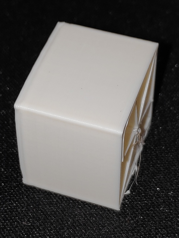

Net de 1e test cubus geprint met ASA op 0.2mm layer height.
Is qua layers wel echt het mooiste wat ik tot nu toe heb gezien.
Temperatuur volgens REAL op 240/85 maar toch warping en na 17,2mm van de 20mm losgekomen van het bed dus gestopt.
Dat word toch een behuizing bouwen.
Afbeeldingslocatie: https://tweakers.net/i/zdpARD_TD5PrvLI0XcpLjdojtfw=/x800/filters:strip_icc():strip_exif()/f/image/d0WAnrxDQEbs7DKTRhpCNwSH.jpg?f=fotoalbum_large

Als het zo 100% gegarandeerd moet werken, waarom werkt het dan niet?
Dit is een beetje "heb je al geprobeerd geen problemen te hebben?".
Zowel met die hotend-fix als met gewoon een goeie kwaliteit bowden coupling en bowden tube is het resultaat hetzelfde.
[/quote]
Nee dit is trouble shooten 101.
Je vermoed dat een onderdeel een probleem veroorzaakt. Je vervangt/fixt dat onderdeel en het probleem blijft bestaan.
Het probleem ligt niet aan dat onderdeel.
Persoonlijk vind ik het eerder opmerkelijk dat je hotend fix hebt weg gehaald.
Dat is een actie in trant van ik heb nieuwe bougies in gemonteerd maar mijn auto ging er niet beter van lopen dus heb oude gemonteerd en nieuwe set weggegooid :9
Ik heb de hotend fix weer verwijdert omdat ik toen de capricorn tube and coupling gehaald had. Ik had de hotend fix geïnstalleerd met de oude tube en defecte coupling.
Toen de boel toch uit elkaar moest, heb ik hem weer in elkaar gezet met capricorn tubing en een nieuwe, aluminium coupling.
Het is niet alsof ik de hotend fix toegepast heb en hem daarna meteen weer eruit gehaald heb, anders had ik hem wel laten zitten.
Ofdat het probleem ptfe-airgap is weet ik niet, dat probeer ik uit te sluiten. Gezien de reacties die ik kreeg leek het me likely dat dat het probleem zou kunnen zijn maar gezien de situatie niet verbeterde na het vervangen van de tubing lijkt mij inderdaad dat dit ook niet het probleem is, maar gewoon voor de zekerheid probeerde ik de hotend fix opnieuw en heb ik een nieuw stukje capricorn geplaatst.
Puur om uit te sluiten dat het echt geen ptfe airgap is gezien ik hier wel ontzettend veel ruzie mee gehad heb in het begin en toen waren de symptomen hetzelfde, alleen met uiteindelijk een complete jam waardoor ie niks meer printte.
Ik gebruik momenteel deze retraction settings:
Retraction distance: 5mm/s
Retraction retract speed: 25mm/s
Retraction prime speed: 25mm/s
Print speed: 50mm/s
Temperatuur: verschilt per spoel, maar tussen de 200 en 210.
Ik ben momenteel aan het proberen te printen met een tragere prime speed om te kijken of dat iets uithaalt.
Als ik de retraction distance nog verder terugzet dan krijg ik te veel stringing, is er nog iets anders waar ik naar kan kijken?

Update: ik gebruik nu de Jupiter Creme Wit PLA en m'n flow is nu 96%. Nooit geweten dat daar zoveel verschil in kon zitten! Thnx :)

Ik heb dezelfde rectractions settings dat zou redelijk goed moeten zijn.
Had verwacht dat mogelijk je probleem zou zijn dat je te snel retract, maar dat doe je ook niet.
Je had ook nieuwe capricorntube gemonteerd.
Je hebt de het voltage van je stepper motor wat opgeschroeft.
We zouden nu toch wel een keer bij de oorzaak moeten komen.
Heb je extruder al nagekeken?
Zelfs heb ik een keer te veel druk gegeven op het filament (door de extruder te stijf af te veren) wat ook issues gaf bij prints met meerdere retractions.

@deWAardt is je hot end ventilator nog wel goed? De eerste prime lijn en eerste laag van je model gaan wel goed toch?

vwtune schreef op dinsdag 26 januari 2021 @ 22:28:
De ventilator lijkt goed, heb geen toerenteller maar hij lijkt op volle snelheid te draaien en maakt geen vreemde geluiden.
De eerste prime lijn gaat prima en de prints gaan over het algemeen ook gewoon prima, behalve als de print veel retractions bevat. Dan is alle hoop overboord.
De prints zonder veel retractions zien er over het algemeen heel goed uit, heb hier een mooie rooie benchy staan die vrijwel perfect is behalve wat artifacts bij de gaten in de boeg vanwege de retractions.
Headbuddy schreef op dinsdag 26 januari 2021 @ 21:54:
Ja, ik heb verschillende sterktes van de veer geprobeerd, inclusief vrijwel helemaal los maar ook dit maakt niet veel verschil. Meer kan ik niet zien dat niet klopt aan de extruder. Behalve een slecht werkende steppermotor ofzo?
Het lijkt met een tragere prima speed al een stuk beter te gaan, maar daar moet ik nog wat meer voor testen.

Bij het printen met PETG op 220 graden en plate op 75 krijg ik bij de eerste lagen een soort van stringing/ blijft niet plat netjes tegen elkaar liggen. Er zijn stukken dat het er echt heel mooi uitziet, maar sommige stukken ook weer niet. Zie foto. Wat kan ik hieraan doen?? (hier doet ie nog niets met retraction dus daar ligt het niet aan)
Afbeeldingslocatie: https://tweakers.net/i/AcgYHNgOSTOxO1jSLtZT6zDXjsM=/232x232/filters:strip_icc():strip_exif()/f/image/S89OvuACwwKtjNYq82luWBu2.jpg?f=fotoalbum_tileAfbeeldingslocatie: https://tweakers.net/i/44XJxPDjzcrS3SY8kct1LSagjWM=/232x232/filters:strip_icc():strip_exif()/f/image/xm8llcais4pFQsGccIqAfDa4.jpg?f=fotoalbum_tile
Afbeeldingslocatie: https://tweakers.net/i/wx_MUSf_q20PiW4gs8dn8NmbW14=/232x232/filters:strip_icc():strip_exif()/f/image/pmFQjUKKwYDHuwQTJfrZn6cz.jpg?f=fotoalbum_tileAfbeeldingslocatie: https://tweakers.net/i/kzztvV3tiSa8nIepQLCmocBH2qo=/232x232/filters:strip_icc():strip_exif()/f/image/kmKABUOiiJjuuxjPMtFhhkaT.jpg?f=fotoalbum_tileAfbeeldingslocatie: https://tweakers.net/i/v3HHELsPDBo8SOPpPJiyjy-D5oo=/232x232/filters:strip_icc():strip_exif()/f/image/w7tXYrpWc8NXoiSuYCxLjJLr.jpg?f=fotoalbum_tile
[ Voor 35% gewijzigd door vwtune op 30-01-2021 13:28 ]

@vwtune Probeer je temps omhoog te zetten, ik print met PETG @ 255 - 265
Ik heb een all metal hotend en met een all metal hotend zou je +- 5 graden warmer moeten printen dan met de stock hotend.
Zitten je lagen wel aan elkaar ?
[ Voor 8% gewijzigd door kmichael op 30-01-2021 13:30 ]

  • Laatst online: 15-11-2024
kmichael schreef op zaterdag 30 januari 2021 @ 13:29:
Ik heb ook all metal hot end, ik heb idd hoger geprobeerd, maar dan heb ik het idee dat het erger wordt omdat het dan vloeibaarder is en daarom meer aan de nozzle blijft plakken en gaat klonten en draden trekken.
Lagen zitten wel gewoon aan elkaar, dat is het probleem niet.

Ben een tijdje bezig met pla hout van 123-3D eikenhout.
Heb een 0.5 nozzel gebruikt niet slijtvast.
Heb veel last van oozing.
Bij retraction test tower en de temp tower heb ik niet het probleem kunnen ontdekken wat het is.
Zal eventueel 0.6 mm nozzel beter zijn. Of zijn er meer dingen die ik even moet na kijken.
Dit probleem heb ik niet bij normaal pla.
