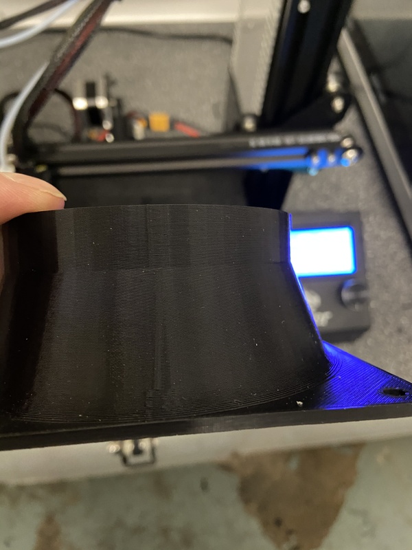

  • jens17
  • Laatst online: 11:23
Vanuit 123-3d ontving ik zojuist bericht dat er technische problemen zijn vastgesteld bij de binnengekomen Ender 3 V2.
Probleem: layer shifts bij lange 3D-prints
Wij hebben vastgesteld dat er bij lange 3D-prints layer shifting ontstaat. Het probleem wordt vermoedelijk veroorzaakt door het te warm worden van de stappenmotordrivers bij lange 3D-prints. We zijn vanuit 123-3D al enkele weken in overleg met Creality over het probleem. We hebben echter nog geen officiële bevestiging dat de stappenmotordrivers de (enige) oorzaak zijn en ook is er nog geen oplossing.
Ik snap dat jullie geen glazen bol hebben, maar is dit een bekend fenomeen? En is het probleem echt zo drastisch als wordt gesteld? Ik heb al een bltouch, rPi-4 en allerlei zaken bijbesteld en wil het voornamelijk gaan inzetten als klus/hobby project, dus vind het niet erg om er tijd in te steken.
Wat zouden jullie hiermee doen?
  • sjirafje
  • Laatst online: 01:55
sjirafje
No inspirational quotes here
Als je er zelf geld in wil steken dan kun je een ander moederbordje nemen waarbij de stroom voor de steppers zelf kunt afstellen.
update: je kunt ook je stepper koelen (water of lucht), maar het verlagen van de stroom zou normaal gesproken moeten werken lijkt me.

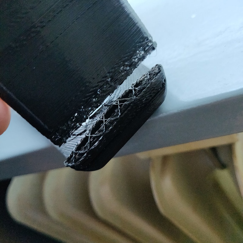

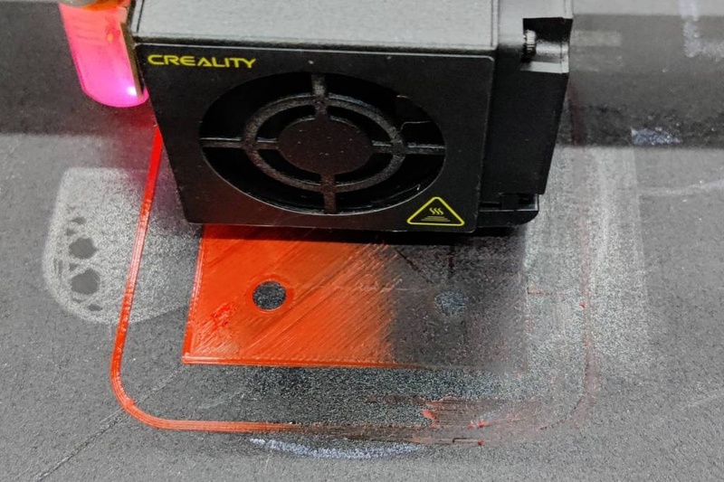

  • prekz
  • Laatst online: 07:14
Vandaag gestart met een grotere print met mijn 0.8mm nozzle en 0.60mm layerheight.
Begin ging goed, super goede hechting op het printbed. Alleen op het moment dat hij met de infill begon is er complete chaos ontstaan. maar vergelijkbaar met wanneer je print los raakt van het bed. Dat hij dan een soort stringing veroorzaakt. Zie foto hieronder:
Afbeeldingslocatie: https://i.imgur.com/VmEQr3j.jpg
Alleen in dit geval zat hij dus nog muur vast op het bed, hoe dit heeft kunnen gebeuren heb ik echt geen idee van. Iemand toevallig wel een idee?
  • jens17
sjirafje schreef op woensdag 3 februari 2021 @ 17:55:
Als ik daarmee ook vooruit ga ik printkwaliteit, geluid, etc valt dat binnen de mogelijkheden ja! Alleen om het probleem te verhelpen heb ik wel wat moeite mee, dan neem ik eerder de Ender 3 Pro.
Bedoel je overigens een moederbord als deze: https://www.123-3d.nl/Cre...-v4-2-7-i5058-t16058.html?
Steppers koelen met een geprinte case, buckconverter en noctua zou ook kunnen hoor. Wat ik daar over lees is dat allemaal goed te doen.

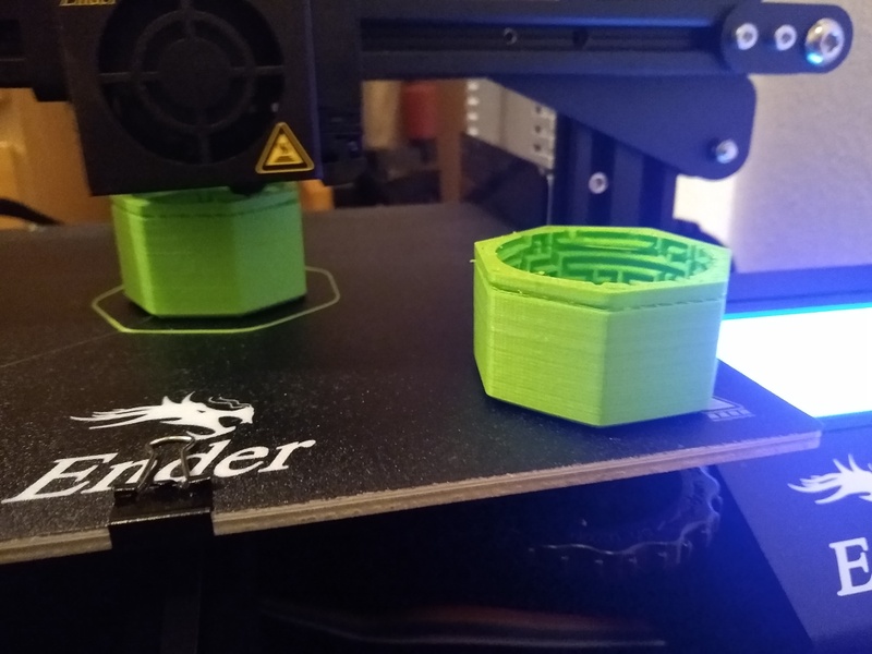

@prekz Wellicht veroorzaakt doordat de infill zichzelf steeds kruist en los raakt. Ik zou bijvoorbeeld gyriod proberen, en als dat niet werkt langzamer printen.
Flink percentage infill trouwens.

  • prekz
@iDaniel jij triggert mij eigenlijk met de infill.
Zie link hieronder wat ik probeer te printen, deze reeds gedaan met 0.3mm layer height en 50% infill. Als ik nu overstap naar 0.6mm layer height, dien ik mijn infill eventueel ook nog te verminderen?
https://www.thingiverse.com/thing:2620374
Gyriod wil ik zeker eens proberen.
[ Voor 5% gewijzigd door prekz op 03-02-2021 20:21 ]
  • iDaniel
  • Laatst online: 23-10 12:57
Het zou gewoon moeten werken met 50% infill, ik denk niet dat het infill percentage het probleem veroorzaakt of oplost.

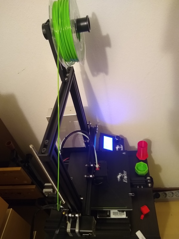

Vandaag 2x een probleem met een print job waardoor ik afvraag waar ik de oorzaak moet zoeken.
Probleem is dat 2x de print en verticale gap heeft. Zichtbaar op onderstaande foto. Probleem verder is dat het filament de eerste keer gebroken was. (Niet leuk bij een job van 8 uur.)
Heb ik de montage van de filament rol wel goed? Zie foto hieronder.
En/of kan het aan de filamentrol liggen? Ik merk namelijk dat het niet geheel netjes afloopt maar dat het filament soms onder zichzelf enigszins strak komt te zitten. (Niet zeker of dat af fabriek is of dat het komt door het losser/vaster komen te zitten tijdens het schoksgewijs afrollen.)
Het filament is van de meerkleurige Devil's starterset: 6x 333g.
Eerdere printjes hiermee of grotere 1kg rollen gaven dit probleem niet.

  • kmichael
  • Laatst online: 10-11 10:15
kmichael
@Rukapul
Zet je rolhouder maar eerst naar links en je kan een filament guide gebruiken zoals deze:
https://www.thingiverse.com/thing:2917932
Je filament wikkelt zich helemaal op de printer op deze manier. Zoals je het nu hebt.
[ Voor 4% gewijzigd door kmichael op 04-02-2021 20:31 ]

kmichael schreef op donderdag 4 februari 2021 @ 20:31:
@Rukapul
Ziet er goed uit.
Rolhouder wel aan de voorkant houden of naar achterzijde verplaatsen? Het schuin wegtrekken draagt er immers aan bij dat het filament onder zichzelf kan raken en dan zichzelf vasttrekt.
  • kmichael
kmichael
@Rukapul
Links boven,
Of nog beter op een plek waar de filament zo recht mogelijk in de extruder gaat.
De meesten printen een filament roller of houder die anders is dan het origineel.
Genoeg te vinden op thingiverse.
  • SolidEdge-er
  • Laatst online: 04-03 15:52
Rukapul schreef op donderdag 4 februari 2021 @ 20:36:
Ziet er goed uit.
Je kan de houder ook aan de linker verticale balk vast zetten. Hierdoor wordt je maximale printhoogte natuurlijk wel wat minder maar dan loopt de rol aan de onderkant heel netjes af bijna op het punt waar de filament de extruder in gaat. Zie hier:
Afbeeldingslocatie: https://tweakers.net/i/-Fk1AKyEAJpKDy5HQEHi4Y7y6AQ=/full-fit-in/4920x3264/filters:max_bytes(3145728):no_upscale():strip_icc():fill(white):strip_exif()/f/image/hIkr7uj49hH3RHdRx0ixR7KT.jpg?f=user_large

  • SV3NNER
  • Laatst online: 05-11 07:44
SV3NNER
Hello..Follow Me.....OK
Gister mijn Ender 3 Pro binnen gekregen.
Na alles in elkaar te hebben gezet en het bed geleveld te hebben. was het tijd voor een test print.
Dit ging prima en het filament bleef prima plakken aan het bed. De volgende print werd een Benchy waar blij het na een procent of 75 misging.
Afbeeldingslocatie: https://tweakers.net/i/FuVgNF942E4f-cdx_dqbwp0Jl7o=/800x/filters:strip_icc():strip_exif()/f/image/mRQpHfg3oJjgkfKvpaRvSyv1.jpg?f=fotoalbum_large
De bodem brak af en de benchy sleepte mee over het printbed.
Dit kan natuurlijk meerdere redenen hebben. temperatuur, leveling, misschien heeft het filament het draadeind geraakt en daardoor vervuild.
Tips zijn welkom.
Vanochtend nogmaals gekeken of alles netjes waterpas staat en een nieuwe print begonnen. Een cover voor de LCD. Hoe stellen jullie de koeling in? altijd 100% of kan dit ook lager.
| Youtube |
  • Damian
  • Laatst online: 23-11 11:03
Damian
Insane Obtrusion
SV3NNER schreef op vrijdag 5 februari 2021 @ 09:58:
Tips zijn welkom.
Brim gebruiken.

Kan iemand mij vertellen wat hier fout gaat? Bij grotere prints heeft hij last van een stotter waardoor er een streep in de print komt.
Afbeeldingslocatie: https://tweakers.net/i/ZtvgWXGjmiWY7uaOQQLfOsV9q8s=/x800/filters:strip_icc():strip_exif()/f/image/kwbhuLWtVBmSu1fQrNaB6tV1.jpg?f=fotoalbum_large
https://youtu.be/CcO-8SbEPKE
iRacing Profiel YouTube
  • rvinke
  • Laatst online: 08:35
Is niet gewoon het punt waarop de z-as beweegt? Daar krijg je toch sowieso een naad?
  • kmichael
kmichael
@kawaholic
Bedoel je die streep van boven naar beneden ?

  • kawaholic
  • Registratie: April 2020
  • Laatst online: 29-05-2025
kmichael schreef op vrijdag 5 februari 2021 @ 16:32:
@kawaholic
Ja. Die bedoel ik. Is ook geen rechte streep
Afbeeldingslocatie: https://tweakers.net/i/zZEs2a60OjKNN9V4Iy5Ekv5c9zk=/x800/filters:strip_icc():strip_exif()/f/image/zN7dRKtarQCzxDv7mZ8ugvHH.jpg?f=fotoalbum_large

kawaholic schreef op vrijdag 5 februari 2021 @ 17:44:
Welke slicer ?
Er van uitgaande van Cura: je moet het zoeken in: 'Z Seam Aligment" en "Seam Corner Preference" ik denk dat je deze op random hebt staan.
Ik zou ook even gaan spelen met "Coasting Volume" als deze op 0 staat even verhogen naar 0,05 a 0,10 kijken wat er dan gebeurt :)
[ Voor 3% gewijzigd door kmichael op 05-02-2021 18:25 ]

kmichael schreef op vrijdag 5 februari 2021 @ 18:24:
Welke slicer ?
Afbeeldingslocatie: https://tweakers.net/i/6hQBJSfwfK6lpb5JG-yOZPs3YXI=/full-fit-in/4000x4000/filters:no_upscale():fill(white):strip_exif()/f/image/yqWbU8zJKacX8gIKQMZ73TA9.png?f=user_large
Denk dat je refereert naar deze instellingen? Ik ben nog erg nieuw met 3d printen. 8)7
Staat dit goed ingesteld?
  • kmichael
kmichael
@kawaholic
Ik heb Cura in het Engels gezet, de reden is dat als je iets zoekt alles in het Engels is :)
Bij benamingen in het Nederlands is lastig het lastig zoeken...
Voor jou object zoals op de foto zou ik deze settings denk ik gebruiken:
Z Seam: Sharpes Corner
Seam Corner: Hide Seam

Afbeeldingslocatie: https://tweakers.net/i/4DxoaI54F3znwr7Ws32ZHJiNT14=/234x176/filters:strip_exif()/f/image/mP8YP3czXq5vh1cSIfwqFdn0.png?f=fotoalbum_medium
Ik ben dit ding aan het printen voor een vriend (door mij ontworpen houder voor z'n router. (~10 cm breed))
Ik print met PETG, maar daar heb ik nog niet heel veel ervaring mee.
Ik heb wat andere printjes gemaakt en die trokken een beetje krom vanuit de hoekjes, maar dat was geen probleem. Dit ontwerp is echter nogal strak gedimensioneerd, en het moet mooi blijven, dus kan het wel een probleem worden.
De print loopt al, en ik dacht er aan om er een gewicht in te leggen als de print hoog genoeg was, maar toen vroeg me opeens af of het waarom ik niet gewoon een paar neodymium magneetjes in de hoeken zou leggen. Ik heb het voorzichtig aan de rand getest, en het bed zelf is niet magnetisch genoeg voor veel kracht, dus dan moet ik er een onder het bed hangen en een in de print leggen. Heeft iemand dat wel eens geprobeerd? Zou het een slecht plan zijn?
Ik print met wit Real PETG van 123-3d, ben eigenlijk wel benieuwd wat jullie settings hiervoor zijn.
Ik print op 240 °C, met bed op 50 graden voor eerste laag, dan naar 55 en dan handmatig om de zoveel tijd er een graad bij. fan op 20%
(Het kromtrekken had ik geen last meer van toen ik dat begon te doen, maar die prints deed ik ook met een brim , dus dat zou het ook geweest kunnen zijn. Ook waren het geen prints met hele grote bodem vlakken)

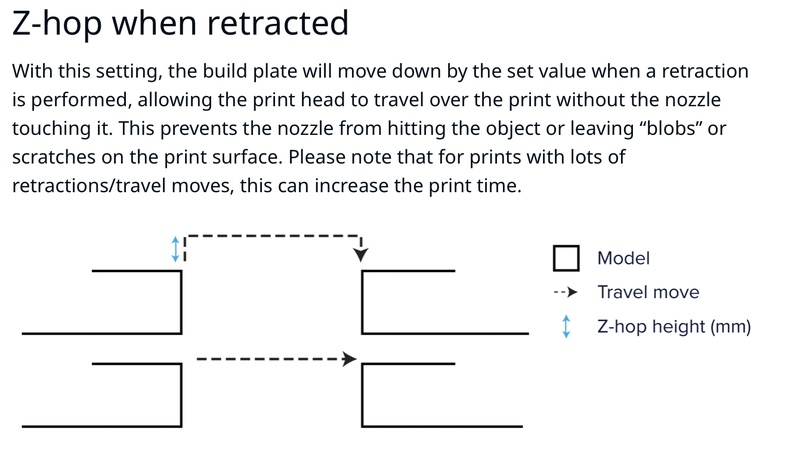

  • SolidEdge-er
Tips zijn welkom.
Heb je de optie “Z-hop when retracted” aan staan? Die zou ik wel gebruiken bij dit model. Bij het overbruggen van die opening in het dak stoot de nozzle anders tegen het model en die breekt dan los van de build plate.
Afbeeldingslocatie: https://tweakers.net/i/eA_Bk5q-cvKY2Yn16dD69WnqlPE=/800x/filters:strip_icc():strip_exif()/f/image/6xaRzyTFcOGVdsMnKdZKeo2H.jpg?f=fotoalbum_large
[ Voor 13% gewijzigd door SolidEdge-er op 05-02-2021 21:01 ]
  • kmichael
kmichael
Anthor schreef op vrijdag 5 februari 2021 @ 20:51:
Je bed een keer schoonmaken onder de kraan met afwasmiddel.
Zet je bed ook maar eens op 80 graden. gehele print.
En als je de temperatuur wilt aanpassen dan moet je hoog beginnen en dan naar lager niet andersom dat heeft geen zin. PETG krult nagenoeg niet op, jou ontwerp al helemaal niet, geen brim of raft en je fan uit bij PETG.
Het beste is dat je een foto van je huidige print mee stuurt dan zien we meer.

SolidEdge-er schreef op vrijdag 5 februari 2021 @ 20:56:
Dank je voor de tip.
Zie de setting net in Cura staan.
standaard geeft hij hiervoor 0.2mm aan is dit genoeg?

  • SolidEdge-er
SV3NNER schreef op vrijdag 5 februari 2021 @ 21:25:
Dat mag wel wat meer zijn. Ik heb hem wel op 5mm staan als er van die overbruggingen in het model zitten.

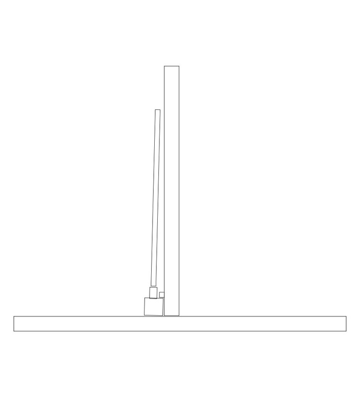

Nadat een print van 12 uur mis is gegaan en eigenlijk hetzelfde probleem ondervond met m'n Benchy heb ik de printer eens rustig uit elkaar gehaald. Het blijkt dat de motor van de Z-as scheef trekt als je hem vast zet.
Ongeveer zo als op de tekening hieronder. Afbeeldingslocatie: https://tweakers.net/i/mM1LrIiOFCH13lCLDhQp-zuWZps=/x800/filters:strip_icc():strip_exif()/f/image/mEte5QRbm1GFvK21IXmNUKcb.jpg?f=fotoalbum_large
Afbeeldingslocatie: https://tweakers.net/i/IY3Wip66NeSt734rES3P2sQKV3o=/800x/filters:strip_icc():strip_exif()/f/image/FBGCpvhk5VazAM3YAjzyFjyk.jpg?f=fotoalbum_large
Afbeeldingslocatie: https://tweakers.net/i/u2EK_H8osI5u_LhPjW0lcCZtn5o=/800x/filters:strip_icc():strip_exif()/f/image/HniQ6Y5zL87xA4vbuvBPOhmq.jpg?f=fotoalbum_large
Afbeeldingslocatie: https://tweakers.net/i/M1f99aKt8heFth01J5BuGTd53pk=/800x/filters:strip_icc():strip_exif()/f/image/P98KOvAdbfrCH9stkju7H1Oh.jpg?f=fotoalbum_large
Nu heb ik het zwarte blokje wat de Motor en het frame met elkaar verbind losjes staan op de motor en vast tegen het frame. De motor kan je wel bewegen maar staat netjes recht. het met de hand op en neer draaien geeft nu weinig weerstand. Als je alles vast zet krijg je een hoop weerstand.
Iemand een idee hoe dit te verhelpen is?

  • iDaniel
Je zou iets tussen de motor mount en het frame kunnen plaatsen om wat afstand ertussen te creeeren. Ik heb er hier carrosserieringen tussen geplaatst. Wat dubbelgevouwen papier werkt ook.
  • sanscorp
  • Laatst online: 08-10 18:57
sanscorp
Ik heb geen problemen meer met deze motor mount.
https://www.thingiverse.com/thing:4699747
Wel heb ik alle gaten nog wat verder uitgeboord dan zoals geprint zodat je net even wat meer ruimte voor afstellen hebt.
Nadeel is dat je gantry er af moet.
Een klein beetje vijlen was nodig om het geheel in de V slot te duwen.
Heb hem 2x geprint voor dual Z motor.
  • SV3NNER
SV3NNER
iDaniel schreef op zaterdag 6 februari 2021 @ 11:07:
Het probleem is dat de motor scheef trekt zodra je hem vastzet. Heb op thingiverse ook al naar spacers gekeken maar ik denk niet dat dit het scheeftrekken voorkomt.
sanscorp schreef op zaterdag 6 februari 2021 @ 11:33:
Dit zou wel eens de oplossing hiervoor kunnen zijn. Het kleine standaard blokje hoeft maar iets af te wijken en de motor trekt scheef. Deze mount ziet er meer solide uit. Vanmiddag eens kijken of ik dit geprint krijg zonder fouten. Thanks. _/-\o_
