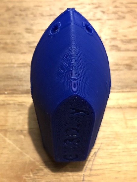

Zojuist weer een 3Dbenchy gestart. Nieuw gesliced, ditmaal met de Z-hop aan. Nieuwe rol PLA, ditmaal blauw. En..... same result als de witte en de blauwe. Ik heb de print gestopt nu. En tast in het duister. Het enige dat me nu opvalt is dat de printer bij de boeg niet in volle vaart met constant snelheid doorprint. Zowel de printkop als de extruder zie je (zo lijkt het) een heeeeeleboel kleine stapjes maken. Maar waarom.

@Snelletomaat Je zou ook eens een andere slicer kunnen proberen. Puur om wat dingen uit te sluiten natuurlijk.

lexvanas schreef op zaterdag 6 februari 2021 @ 15:57:
Thanks, dat was een goed idee. Ik heb Slic3r 1.3.0 als slicer geprobeerd (default instellingen, gewoon om te proberen) en dat geeft heel andere resultaten! Wat me gelijk opviel was dat de totale print veel sneller ging en ook de boeg gaat in een vloeiende beweging. Wel heel veel stringing nu, en een andere rare 'vlek' in de boeg. Maar ik ben hoopvol.

Wat is de hoogte van je layer? Lijkt mij aan de hoge kant.

JoostR2 schreef op zaterdag 6 februari 2021 @ 20:51:
0.2mm. Zowel in Cura als in Slic3r.

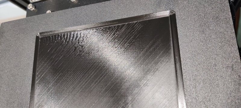

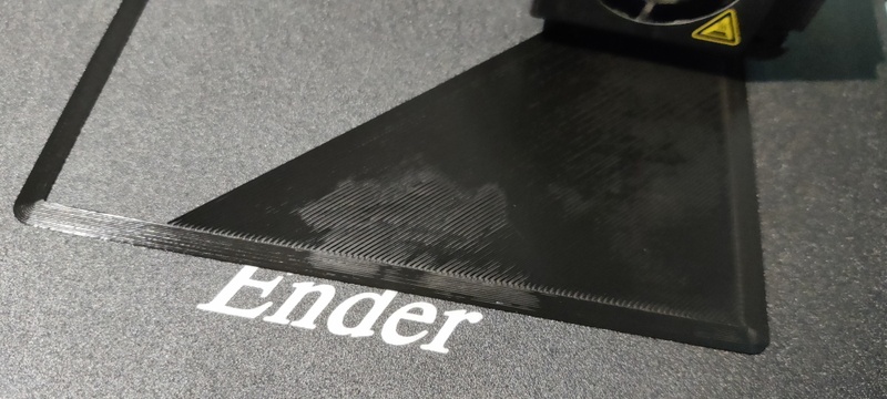

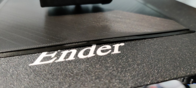

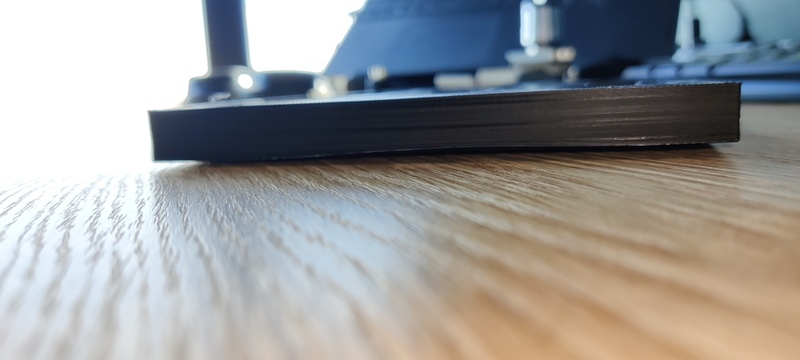

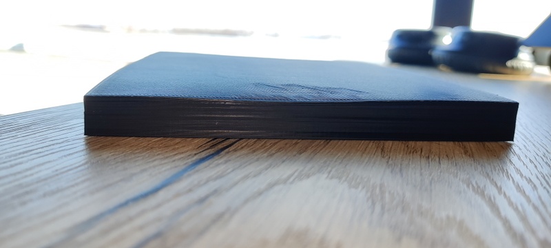

Is een kromme build plate iets waar je de garantie voor kan aanspreken? Het gaat om de standaard build plate waar de printer mee komt.
Ik print nu al een tijdje met mijn printer en alhoewel de kwaliteit prima is, is de build plate zo plat als een fruitschaal. Ik heb een enorme high-spot in het midden boven en een lichte high-spot door de rest van het midden.
De plaat staat als het ware bol.
Ik kan hem hierdoor ook nooit heel goed geleveld krijgen, heb ik alle vier de hoekjes goed, dan beweeg ik de x-carriage over het midden en crunch.
Als ik grote objecten probeer te printen zie ik dus ook altijd dat de eerste laag super verschillend is over het hele bed en met een metalen liniaal is te zien dat het bed eruit ziet als een oceaan tijdens een grote storm.
First layer adhesion krijgen is voor grotere prints is dus ook altijd een avontuur.
  • sanscorp
  • Laatst online: 08-10 18:57
sanscorp
Ik heb een nieuwe glasplaat gekregen maar dat bracht geen verbetering..

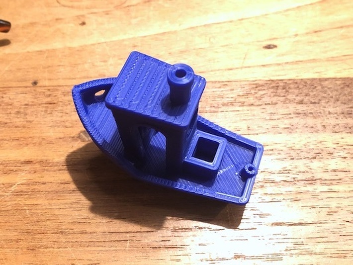

Ik ben weer een stap verder. Twee dingen in Slic3r ontdekt die default niet goed staan.
  • De nozzlegrootte staat default op 0.5mm. Na aanpassing naar 0.4 is de vlek in de boeg normaal en ook de toplagen en randen zijn gewoon gevuld nu.
  • De retraction staat op default op 2mm. Ik heb dat verhoogd naar 6mm en... de stringing is weg!
Het resultaat nu:
Prima boeg denk ik:
Afbeeldingslocatie: https://tweakers.net/i/tUhpi2vrTQxkWc7wqzc0uHazZrQ=/full-fit-in/4920x3264/filters:max_bytes(3145728):no_upscale():strip_icc():fill(white):strip_exif()/f/image/oGnKdfHSV68Sajmmga7uxCgh.jpg?f=user_large
En geen stringing:
Afbeeldingslocatie: https://tweakers.net/i/DHTHPkLrbFAYR3tK3nCMyCyLnOw=/full-fit-in/4920x3264/filters:max_bytes(3145728):no_upscale():strip_icc():fill(white):strip_exif()/f/image/S1WPdg67mBw2XQrwkB6fS3wr.jpg?f=user_large
Ik denk dus dat de Ender 5 wel oké is! *O* Nu nog de vraag waarom Cura bij mij zo'n raar resultaat geeft. De .gcode is ook veel groter die uit Cura rolt, 4Mb tegen 2,4Mb van Slic3r. De seam instelling naar sharpest corner maakt voor de gebobbelde boeg nog geen verschil.

Mooi.
In Cura 4.8 zaten volgens mij wat bugs, misschien dat dat 't veroorzaakt.
De grootte van de gcode is anders doordat Cura (in dit geval) de print opdeelt in meer commando dan Slic3r, dus bijvoorbeeld van een cirkel en 1000-hoek maakt, i.p.v. een 500-hoek. Dat zul je niet snel terug zien in de kwaliteit van de print, en zeker niet of een print wel of niet lukt. Niet over nadenken dus.

De print waar ik mee bezig was is helaas mislukt. Print zag er mooi uit, maar na een uur of acht en half (van de 10) viel het me op dat er links en rechts een kier in begon te trekken door delaminatie.
Ik heb de print maar uitgezet en onderworpen aan een (licht gefrustreerd) destructief onderzoek. De staande randen waren vrij makkelijk te breken in de lengte richting.
Ik hoop dat ik met jullie settings betere hechting tussen de lagen heb.

Ik heb de afgelopen week wat problemen met het loskomen van prints, meteen al bij de first layer/brim.
Creality Ender 3 Pro + SKR Mini E3 + Glass bed + Lack enclosure.
Al geprobeerd;
* buildplate afgenomen met aceton.
* buildplate goed schoongemaakt met Dreft en warm water.
* haarlak geprobeerd.
* Andere print/bed tempraturen geprobeerd.
* part cooling fan uit tijdens printen.
Vanmorgen viel me op dat tijdens het printen van een brim ineens de brim helemaal rondom in een keer omhoog kwam (leek een soort schrik reactie zeg maar) Toen ben ik gaan spelen met een föhn om de enclosure te verwarmen tot 30graden, hierna ging printen weer goed.
Heeft iemand van jullie toevallig ook deze problemen (of gehad en opgelost)
Ik heb juist een enclosure gemaakt om dit soort tempratuur problemen op te lossen maar dat lijkt ook maar een wassen neus dan.
Iemand tips of ideeën?

Nadat ik toch al wel een aantal keer dit topic heb door zitten spitten op zoek naar informatie, toch maar eens besloten om een post te maken.
Sinds een aantal weken op het werk twee stuks Ender 5's in gebruik, vooral voor het snelle prototypen voor malletjes om uiteindelijk te laten frezen uit grote stukken kunststof.
Nu twee dagen geleden begonnen met het printen van een aanzienlijke print (qua footprint) en liep toch wel tegen een aantal issues aan. Ik blijf steeds maar proberen het level staan van het bed proberen te verbeteren, heb al verschillende malen staan spelen met de instellingen (temperaturen e.d.), heb het bed al gereinigd met zowel alcohol als warm water met zeep, maar toch blijf ik issues behouden.
Afbeeldingslocatie: https://tweakers.net/i/VyeloiXVVIP0e8VXsEC9z3la27k=/800x/filters:strip_icc():strip_exif()/f/image/G9kvau7w1ppXSDkdUU7TRohm.jpg?f=fotoalbum_large
Afbeeldingslocatie: https://tweakers.net/i/08a70XdOXtEDmWbBdxDulXF1tvk=/800x/filters:strip_icc():strip_exif()/f/image/OzkACROZEdWoBcLydDl4FO4w.jpg?f=fotoalbum_large
Onderdaan, in de buurt van het Ender-logo komt de print uiteindelijk los, hoewel het er nu op lijkt dat de brim zelf los is gekomen van de rest. Ik heb ondertussen het gevoel dat ik bezig kan blijven met het afstellen aan de level-wielen, uiteindelijk blijf ik ergens wel een issue houden.
Zo viel mij pas na het invullen op dat er aan de bovenkant van de print blijkbaar een te grote gap zit tussen het bed en de extruder:
Afbeeldingslocatie: https://tweakers.net/i/bQqqVlTIxqW9MQNrP8BNz_XJwds=/800x/filters:strip_icc():strip_exif()/f/image/6h6Fs2qhWHxjC8GGFGk6EZnr.jpg?f=fotoalbum_large
Nu wil ik best aannemen dat je met een goedkope printer best wel wat meer tuning/tweaking nodig hebt om prints goed te krijgen, echter weet ik nu niet zo goed meer in welke hoek ik de verbeterpunten moet zoeken.
Gezien het zakelijk is, zijn kosten niet direct een issue. We hadden voor de grap gewoon een Ender 5 aangeschaft om te proberen en hadden vrij snel een tweede besteld zodat ik simultaan kan printen. "Tientjeswerk" is gezien 't voor R&D toepassingen is al helemaal geen issue.
Is het bijvoorbeeld raadzaam om een BL Touch te plaatsen op beide printers, om zo oneffenheden in het bed en constructie op te kunnen vangen, of zijn er nog andere zaken die ik kan proberen :) ?
Qua settings en materiaal:
Real Filament PLA black
Layer height: 0.2 mm
Print speed: 60 mm
Initial layer height 0.28mm
Print temp: 205 °C
Initial print temp: 205 °C
Build plate temp: 45 °C
Initial build plate temp: 50 °C
Bed temperatuur had ik eerst hoger staan i.v.m. het PLA wat met de printer mee kwam. Printers staan momenteel in een afgesloten hok zonder tocht en de temperatuur is aangenaam :+

@Liquid-Man
Een brim met PLA met deze oppervlakte is niet nodig.
Alleen water en afwasmiddel gebruiken geen alcohol! (Alcohol laat een waasje achter)
Je temperaturen zien er op zich goed uit. Je zou je bed temperatuur nog iets kunnen verhogen.
Heb je wel je Fan uit op de 1e layer eventueel de 2e layer nog.
Je kan even kijken of je bed recht is met een liniaal ofzo, misschien heb je een hoepelbed gekregen...
Een BLTouch zou een aanrader zijn, ik vind het super fijn. Je bed moet alsnog wel redelijk level zijn.
Ik zou dan wel eerst 1 printer proberen :)
Ik zie zo 1 2 3 niet iets verkeerds aan de rest van je lijnen, het enige wat ik zie op foto 2 is dat je om de zo veel streepjes een andere lijn kleur hebt...

@kmichael Thanks voor je input. Ik had alleen Alcohol Ketonatus, maar moet zeggen dat geen verschil in resultaat kon opmerken voor en na het een keer schoonmaken met warm water en dreft.
Ik deed eerst gewoon de standaard skirt, maar omdat ik zo aan het klooien ben geweest met instellingen (de tweede aangeschafte printer had aanzienlijk meer issues met willen hechten, dat ik nu maar het zekere voor het onzekere ben gaan nemen en eigenlijk niet heel vele instellingen wil gaan veranderen tussen prints, zodoende.
Afbeeldingslocatie: https://tweakers.net/i/FP4QvmL87FCpMncH_L0b7u_aPMA=/x800/filters:strip_icc():strip_exif()/f/image/9daB1wZI3njGVbwqW4uQnuSg.jpg?f=fotoalbum_large
Bovenstaande was met 60 °C initial en daarna 55, print liet op dezelfde plekken los. Ik ben juist naar beneden gegaan omdat op de spool staat dat het een lagere bed-temperatuur nodig heeft, in de hoop dat dit iets zou verbeteren, maar helaas.
Initial fan speed staat op 0% en regular fan speed staat op layer 4.
Ik heb met een metalen liniaal al diagonaal gecontroleerd op het vlak zijn van de bedden, beide printers lijken netjes vlak, in ieder geval voor zover ik het kan meten.
Wat die lijnkleuren betreft, in het echt vallen die vele malen minder op. In het hok waar de printer staan zitten flinke lampen in het plafond :9
Toch maar eens kijken wat ik allemaal nodig hebt voor een BLtouch :)

@Liquid-Man
Heb jij je printer ook gekalibreerd? E steps en Z height?
Een Z height verschil van plus of minus 0,05 kan al een verschil maken of de print blijft plakken.
Je zou ook nog even de first layer op 0.3 height kunnen zetten en je flow op de first layer ietsjes hoger bv op +10, kijken of het dan wel vast blijft plakken.

@kmichael Nog niet, maar ik ga mij van 't weekend nog eens meer inlezen in verdere kalibratie en afstelling. Ik heb op diezelfde printer met het PLA dat bij de printer zat echt al nette prints behaald, misschien iets te kort de bocht afgesneden om dan maar uit te gaan dat de instellingen goed staan :X

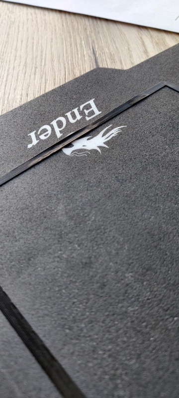

Print is klaar, echter met aanzienlijke vervormingen.
Afbeeldingslocatie: https://tweakers.net/i/BzJ4CJq3O4f-ikHZhobSssIEU14=/800x/filters:strip_icc():strip_exif()/f/image/sxKzntrKsR5B36QtKoJJ9FKF.jpg?f=fotoalbum_large
Afbeeldingslocatie: https://tweakers.net/i/IhcdvEe9ZZbeR1nVOGjApfWyFdw=/800x/filters:strip_icc():strip_exif()/f/image/0kn6WCOTXupJ2MGW9EQaAaOO.jpg?f=fotoalbum_large
Op de plekken waar dus eerder al vlekken te zien waren en waar de print vroegtijdig al los leek te komen is de print uiteindelijk flink gaan opkrullen. Toch maar eens goed gaan kijken naar die kalibratie dingen.

Liquid-Man schreef op vrijdag 12 februari 2021 @ 13:01:
Ik kreeg het met het magnetische bed ook nooit helemaal zoals ik wilde, maar nooit zo erg! Na upgrade naar een glas bed is het subliem!

Iets verder naar boven staan de foto's van hoe het er uit zag in de eerste laag, ik had al wel gezien dat de brim los was gekomen tijdens het printen, maar had niet verwacht dat de boel zo zou vervormen. Scheelt dat het met deze print om de bovenkant ging, maar goed is dit niet 8)7
