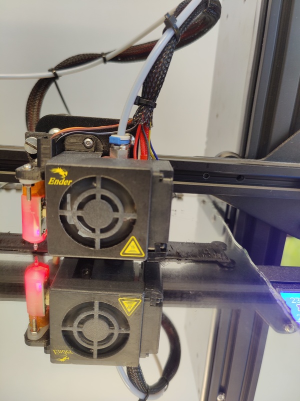

Gister avond brak bij een poging tot wisselen van nozzle op mijn Ender 3 pro deze af. met geen mogelijkheid meer eruit te krijgen. heb zo te zien een nieuw heaterblock en heatbreak nodig, maar deze zijn natuurlijk nergens in Nederland op voorraad , zelfs complete stock hotends zijn nergens op voorraad :(
Gelukkig deed de DDE-lite die ik net daarvoor erop gezet had deed het tijdens de test print daarvoor trouwens wel goed. Maar even de nozzle vervangen omdat ik toch al bezig was, was achteraf niet zo'n goed idee.
Misschien zit hier nog iets nuttigs voor je bij
https://www.google.com/se...tend+remove+broken+nozzle

Dank, ik zal me daar even over inlezen.

Mr_x007 schreef op donderdag 10 december 2020 @ 10:35:
Ik heb nog een stock Ender 3 Pro print kop liggen met alles erop en eraan.

Soepstengel schreef op donderdag 10 december 2020 @ 16:45:
Dankje! die van mutsje is al naar mij onderweg. Scheelt weer een paar weken wachten op post uit China. Blijft geweldig deze behuilpzame community!

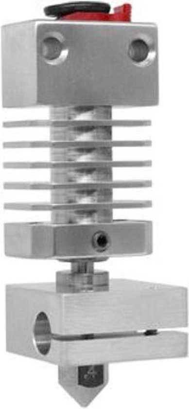

Vraagje, hoe heten die hele kleine iniemini schroefjes die in je hotend moeten ?
(die kleine zwarte) ik heb nieuwen nodig. Maar 123d etc kan ik ze niet vinden
Afbeeldingslocatie: https://media.s-bol.com/R4VW7Gw9y8R/389x840.jpg

rejer schreef op donderdag 10 december 2020 @ 21:01:
Ik denk dat je een grub screw bedoelt?

aKra schreef op donderdag 10 december 2020 @ 21:04:
Yes dat had ik nodig. (y)

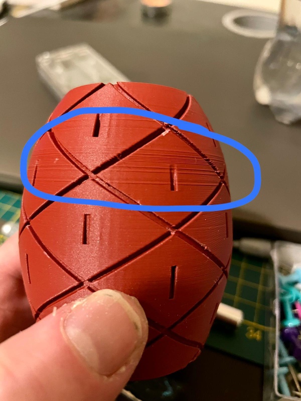

Iemand enig idee wat dit soort lijntjes kan veroorzaken? Kwaliteit verder redelijk in orde.Afbeeldingslocatie: https://tweakers.net/i/5johS8xKNyq0PyQtOxSCqBMorv8=/x800/filters:strip_icc():strip_exif()/f/image/DxYExsG5UxMZ1vl707fTdzZM.jpg?f=fotoalbum_large
  • iDaniel
  • Laatst online: 23-10 12:57
Mogelijk door vuil in de leadscrew of in the wielen/profielen. Daardoor loopt ie niet lekker omhoog en krijg je lijnen met over/underextrusie.

iDaniel schreef op vrijdag 11 december 2020 @ 01:35:
Ik heb exact hetzelfde probleem maar vergeet elke keer wat vet mee te nemen bij de bouwmarkt |:(
Je moet White Grease hebben. Dit schijnt belangrijk te zijn omdat andere soorten vetten vuil aantrekken of zeer kort werken. WD-40 moet je bijvoorbeeld niet doen want dat wordt heel snel weer vuil.

Dennis de Vries schreef op donderdag 10 december 2020 @ 22:35:
Iemand enig idee wat dit soort lijntjes kan veroorzaken? Kwaliteit verder redelijk in orde.[Afbeelding]
"Z hop When Retracted" als je dat aan hebt staan in Cura.

Ik heb een ender 3 v2 gekocht en vandaag kwam die binnen!
Nog weinig ervaring met printen dus dit leek me leuk om er mee in te duiken.
Met YouTube aan de hand vond ik de build redelijk makkelijk gaan, ik heb alleen een probleem met mijn gantry.
Deze lijkt veelste strak tussen de staanders in te zitten. De wielen rollen bijna niet. Ik heb geprobeerd met de sleutel de wielen slapper af te stellen maar zelfs dan lijkt hij nog heel erg te klemmen. Ook eerst de staanders redelijk los gehad zodat ik het frame kon vastdraaien achteraf maar dit geeft me niet veel resultaat.
YouTube: Creality Ender 3 V2 - 3D Printer - Unbox & Setup
Deze video heb ik gevolgd.
2e probleem wat ik heb is dat wanneer ik de glas plaat erop heb ik met de nozzle eerder op het bed kom dan bij de z-switch. Zelfs als ik het bed naar onder draai met de wieltjes. Moet ik handmatig de z switch omhoog zetten?
Heeft iemand hier ook zulke ervaring met de ender 3 v2? Ik hoop graag de build af te krijgen maar durf zo niet te gaan printen.
