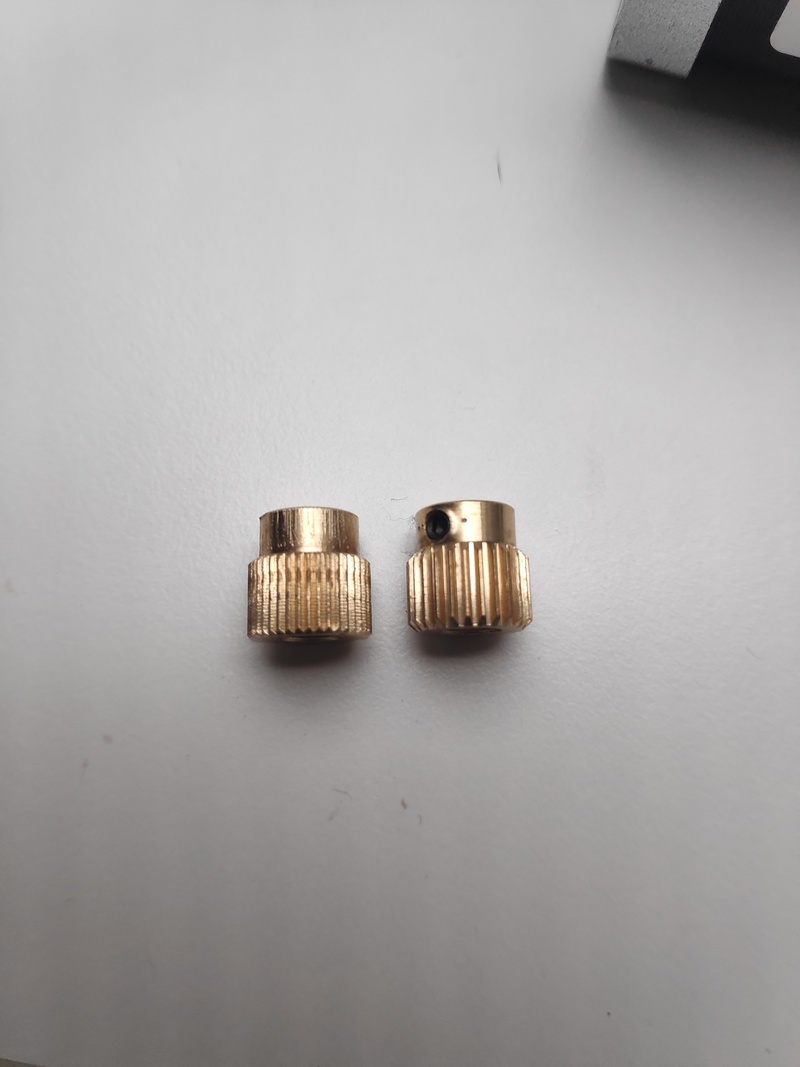

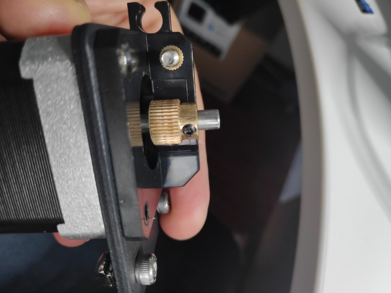

He verrek, wilde m'n standaard tandwieltje vervangen van m'n extruder (dunne tandjes dus al verrot) zijn de 2 inbussen dol en eentje van het plaatje erboven... Dat word boren..

  • DRuw
  • Laatst online: 18-11 12:37
DRuw
Bacardi Bat on Ice:)
@BounceMeister mooi setje!
heb meerdere setjes hoor en hij was al verrot helaas.
boor erop gezet en door tegengesteld te draaien werd de kop warm en kwam hij los:)
heb nog een metalen extruder opbouw liggen dus die gaat er nu op.
Wel knap verschil in tandjes trouwens:
Afbeeldingslocatie: https://tweakers.net/i/6kls9NZ238dQ6gtiwdzlg5ruLxk=/800x/filters:strip_icc():strip_exif()/f/image/gIHXqifzoHSIB4EOORgg1x1W.jpg?f=fotoalbum_large
[ Voor 41% gewijzigd door DRuw op 24-10-2020 13:55 ]

  • Bob-B
  • Registratie: Juli 2016
  • Laatst online: 29-11-2025
Wat ook wel eens wilt helpen is een elastiekje er tussen doen en redelijk wat kracht er op zetten tijdens het draaien, zo krijg je weer grip en kan het zijn dat ie los komt.
iRacing Profiel
  • DRuw
DRuw
Bob-B schreef op zaterdag 24 oktober 2020 @ 13:56:
Ja ken ik, of luciferhoutje oid:)
maargoed, mn metalen extruder zit nu op mn ender 5.
Kan ik gelijk mooi de capricorn tube erin zetten.
En die moet ook nog in mn ender 3 in mijn direct drive maar als ik die loshaal moet ik die ook weer opnieuw opbouwen.
En zo blijf je bezig:) blijft leuk en heb 3 rollen PETG liggen om te proberen dus wil wel aan de capricorn:)

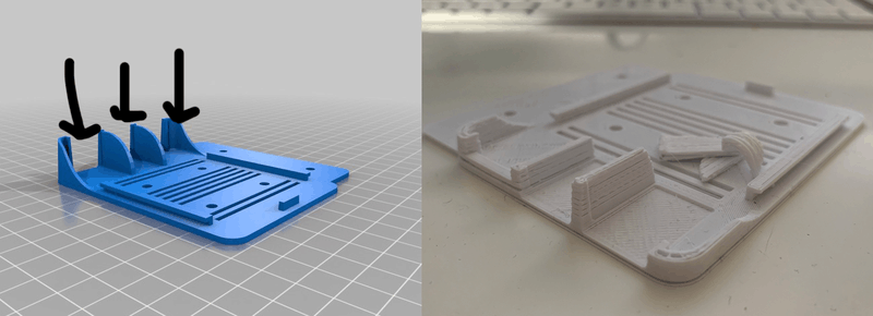

Hmm ik dacht ga is kijken of een premium PLA het beter doet dan het 123 huismerk. Heb nu een rol Polaroid Premium PLA gekocht: https://www.polaroid3d.co...sal-filament-premium-pla/
Als ik nu wat print zijn de uitstekende delen zo slap, als je het van het bord afhaalt of maar een beetje druk op de randen omhoog staande delen zet breken ze al af. Aan het slice profiel niets veranderd. Zou dit bijvoorbeeld aan temperatuur kunnen liggen? Er blijven ook veel dunne filament haartjes rond om het bed.
Geprint zonder support en met 30% infill.
Afbeeldingslocatie: https://tweakers.net/i/eoe8th3P-oYUCoMAnVGXJaIj8Jk=/800x/filters:strip_exif()/f/image/8OREQVcbnRpaaXjbsQXw0wah.png?f=fotoalbum_large
  • NaliXL
  • Laatst online: 30-07 19:19
Voor zover ik kan zien lijkt het idd een temperatuur issue. De hechting van je layers is abominabel, er zijn gewoon zichtbare scheuren tussen de lagen. Een hogere temperatuur lijkt me een eerste stap.

Er zijn zoveel reden dat lagen niet plakken. Wellicht moet je even aangeven wat al je settings zijn:
- Hotend temperatuur
- Print speed
- Flow
- Koeling fan speed
Als de temp goed is (neem ik aan, omdat dit namelijk gewoon op de verpakking van de PLA staat), zou ik beginnen met je printspeed zo laag mogelijk zetten en je part cooling fan wellicht op 50% te zetten. In mijn profielen heb ik altijd aan staan dat bijvoorbeeld pas na de 4e layer de part cooler aan mag.
