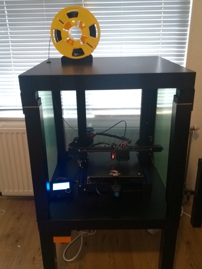

Afbeeldingslocatie: https://tweakers.net/i/H1wgqmRjQtLs4VXUqM678UlVXRc=/800x/filters:strip_icc():strip_exif()/f/image/nWl0LgFg5GQSQA7kYc5yvBdu.jpg?f=fotoalbum_large
De kast is bijna klaar alleen de deuren nog en de kabels beter afwerken.
De voeding en de Raspberry heb ik beide aan de de onderkant geschroefd. Ik merk dat de voeding daar door minder warm wordt.
De printer is zo geschakeld als de raspberry aanzet de printer automatische aangaat.
Als de printer klaar is schakelt de printer uit na 5 minuten. Door de plug-in automatic shutdown zet de raspberry na 5 minuten in schutdown en de printer schakelt automatisch uit.
Dit werkt beter dan de PSU plug-in.
Gelijk de Ender 3 dual z as op geïnstalleerd. Ik vindt dat de printer daardoor wat stabieler is.

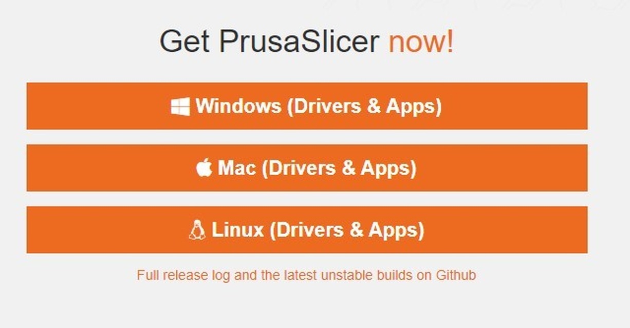

dat gaat dan, voor Windows, deze worden?
prusa3d-win-2-2-9-1 (exe)
  • Mistacal
  • Laatst online: 18-11 09:43
Naalroc schreef op dinsdag 20 oktober 2020 @ 14:25:
Huh wat? staat op de site toch 1 grote download knop?

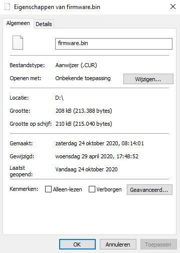

Nou…….. dus….. Firmware flash is goed gegaan zoals eerder aangegeven. Nieuwe BLTouch ingebouwd en die wordt ook herkend nu (het 'pieletje' gaat op-en-neer tijdens startup). So far so good dus. Nozzle en heatbed worden warm maar ik kan op geen enkele manier de printer besturen: als ik bijv. de Z-as wil bewegen reageert de printer niet op de scherminput (ik heb een touchscreen). Home X en Y werken wel maar handmatig besturen ho maar. |:(
Iemand enig idee wat ik verkeerd gedaan kan hebben? Waar is dit ergens te vinden in de Marlin-code?

  • Naalroc
  • Laatst online: 22-11 22:29
Naalroc
Mistacal schreef op dinsdag 20 oktober 2020 @ 14:41:
Nee hoor, er staan er 3!
Afbeeldingslocatie: https://tweakers.net/i/QoHSJSIDlcUq1rN2hBC1a3cp9Qw=/full-fit-in/4920x3264/filters:max_bytes(3145728):no_upscale():strip_icc():fill(white):strip_exif()/f/image/Zzbwf7NxkSaXWEBdNstBK1E2.jpg?f=user_large
En aangezien ik op Win 10 draai, heb die maar uitgekozen, en dan komt die .exe vanzelf naar voren.

Icephase schreef op zaterdag 24 oktober 2020 @ 01:25:
Leeg blauw scherm betekent normaal firmware update. Blijkbaar gaat daar iets niet goed? Zet eens de originele firmware.bin op de sd kaart?
Op het meegeleverde kaartje heb ik alleen FIRMWARE (cur) staan (en de testfile). De firmware.bin heb ik zelf erop gezet van github dus weet even niet welke originele je bedoeld?
iRacing Profiel
  • DRuw
  • Laatst online: 18-11 12:37
DRuw
Bacardi Bat on Ice:)
Bob-B schreef op zaterdag 24 oktober 2020 @ 07:41:
.cur naar .bin veranderen en powercycle:)
Octoprint aangesloten? Dan kun je zien of het je scherm of je bord is.
[ Voor 9% gewijzigd door DRuw op 24-10-2020 07:57 ]
Deze signature is om volstrekt onduidelijke redenen verwijderd. PVOutput
  • BlueFlame
  • Laatst online: 00:12
DRuw schreef op zaterdag 24 oktober 2020 @ 07:56:
En naar lower case. Anders werkt het nog niet :)
  • Bob-B
  • Registratie: Juli 2016
  • Laatst online: 29-11-2025
Helaas, ook daar geen resultaat mee. Of ik doe iets fout met het omzetten, aangezien hij nog steeds op .CUR staat.
Afbeeldingslocatie: https://tweakers.net/i/CCCWOQT-npxov2_LBEZssu2C_ow=/full-fit-in/4920x3264/filters:max_bytes(3145728):no_upscale():strip_icc():fill(white):strip_exif()/f/image/ariE0REJIyL2IREvK8TrS40R.jpg?f=user_large
Octoprint heb ik niet, maar weet wel dat het mijn scherm niet is aangezien hij nog functioneert wanneer ik het aansluit op het oude bord via de PC.
iRacing Profiel
  • BlueFlame
Bob-B schreef op zaterdag 24 oktober 2020 @ 08:25:
Oke. We gaan er wel vanuit dat je extensies kan aanpassen :P
Zoek even op "windows verkenner bestand extensies weergeven" en zorg dat je deze dus ziet in Windows verkenner.
