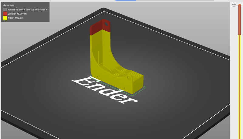

Kijk, dat is andere koek nu, bedankt voor de moeite, en ik zal mij voortaan duidelijk kenbaar maken als een n00b op dit gebied; samen met de antwoorden van jou en @Mistacal hierboven, heb ik vanavond en morgen weer wat te doen; en idd, ik heb een Ender 3 V2, en al wel 4 weken, en dat is de eerste.
Maar nu wilde ik graag een 2 kleuren dingetje maken, en daar liep ik toch op vast, je hebt niet 1 tip nodig, maar, naar blijkt een handje vol
Nog een dikke tip? Gebruik Prusaslicer, die kan mijn inziens wat makkelijker omgaan met pauze at layerNaalroc schreef op zaterdag 17 oktober 2020 @ 19:29:

Ga ik doen./bekijken!
En al dat gedoe om iets wat ik voor een vriend wilde maken, die vandaag zijn eerste kraantje heeft geleverd gekregen; dit ding
https://www.thingiverse.com/thing:3462976/files
Laatste 2 plaatjes.....

Je hoeft hiervoor alleen een pauze in te lassen en kun je eenvoudig instellen in de slicer.Naalroc schreef op zaterdag 17 oktober 2020 @ 19:54:

Dit kun je met zowel Cura als PrusaSlicer doen.
Cura (rond 1minuut)
YouTube: Multi-Color 3D Print in CURA 3 on Creality Ender 3
Nu blijkt het met de verschilde versie (lees updates) van Cura wel/niet te werken. Hangt dus beetje af wel versie je hebt wat ik zo lees.
Zelf gebruik ik Prusaslicer (rond 3 minuten)
YouTube: How To: PrusaSlicer Filament Swaps (Multi-Material on ANY* 3D Printer)

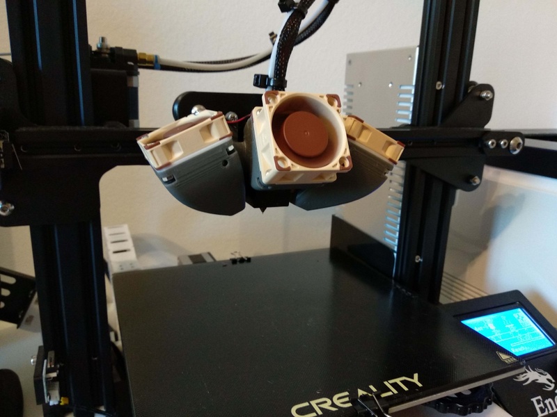

Ik ga de hero me gen 5 wel maken. 2x 4020 fan en een noctua 40x40x20 voor hotend koelen

@DRuw
:strip_exif()/f/image/VBsuPf3rSFmj1SARHDVtMKh0.jpg?f=fotoalbum_large)
https://www.thingiverse.com/thing:3594440

Nee niet mijn setup maar wel een die ik ga proberen, heb nu de bullseye en net mijn Hero 5 klaar met printen. Deze setup is wel erg still, de 5015 maakt een partij herrie.BlueFlame schreef op maandag 19 oktober 2020 @ 07:00:
Jouw setup? Zo ja, noctua's in serie geschakeld?
En ziet er erg nice uit!

Ik heb een sunon fan in m'n voeding, deze https://www.amazon.de/dp/...161_189395811_TE_SCE_dp_2
Verder heb ik dus noctuas en alleen die radial fan nog en die klinkt verreweg het hardst maar is dimbaar.
Met een andere koelerkop erop kunnen daar ook noctuas in maar ik ben bang dat ik wel aardig wat koelflow inlever dan.
Moet ik nog eens testen. Dat hero ding zie ik vaker langskomen als alternatief.
Ja ik bedoelde de hotendSircuri schreef op maandag 19 oktober 2020 @ 00:05:
Ik vermoed dat hij de hotend bedoelde.... er zitten 2 fans op je printer kop. 1 part-fan en een hotend koeler...
Top, Bedankt voor je reactie!MikeOO schreef op maandag 19 oktober 2020 @ 07:38:
Ze zijn duurder maar krijg je geen spijt van. Meestal koop je eerst andere merken en die blijken dan toch niet zo stil te zijn en ga je uiteindelijk toch over en ben je meer geld kwijt. Zelf ook verschillende fan's getest en allemaal waren deze niet stil.
Nu heerlijk stil en geen seconden spijt van de aanschaf. Je kunt ze natuurlijk ook in stappen vervangenipv alles tegelijk.
Dit ziet er wel erg tof uit, alleen ik denk dat dit een stap te groot is om mee te beginnen.
Ik denk dat ik de PSU fan ga vervangen naar een: Noctua NF-A8 FLX
De hotend fan naar een: Noctua NF-A4x20 FLX
De instelbare fan (geen idee wat de officiële naam is maar die hoef ik denk ik niet te vervangen???)
En dan wil ik de fan bij mijn moederbord vervangen naar: Noctua NF-A4x10 FLX
Natuurlijk gebruik ik dan BUCK converters.
Heeft iemand hierop nog tips of opmerkingen?
[Ender 3 PRO]
Yep, woensdag start ik deze print. Mooie van deze is de achterliggende gedachte, minder curves in je fanduct waardoor statische druk minder belangrijk is. Tevens wordt printen met een dikke nozzle (>0.6mm) er gemakkelijk.BlueFlame schreef op maandag 19 oktober 2020 @ 17:12:

Valt echt reuze mee, net zo groot als een Hero 5 of petsfang. Voor je PSU kan ik ook de Artic F8 of zelfs de F12 silent aanraden, bijna net zo stil alleen veel goedkoper.RensVerlaak schreef op maandag 19 oktober 2020 @ 17:18:

[Ender 3 PRO]

Vwb de fans @RensVerlaak zou ik zoveel mogelijk dezelfde gebruiken, bijv de 4020. Als er eens wat verwisseld moet worden of dergelijke kun je er 1 achter de hand houden (desnoods cheap ali ding) zodat je wel door kunt.
Over het algemeen past een 4020 ook waar een 4010 kan (wel ff checken uiteraard).
