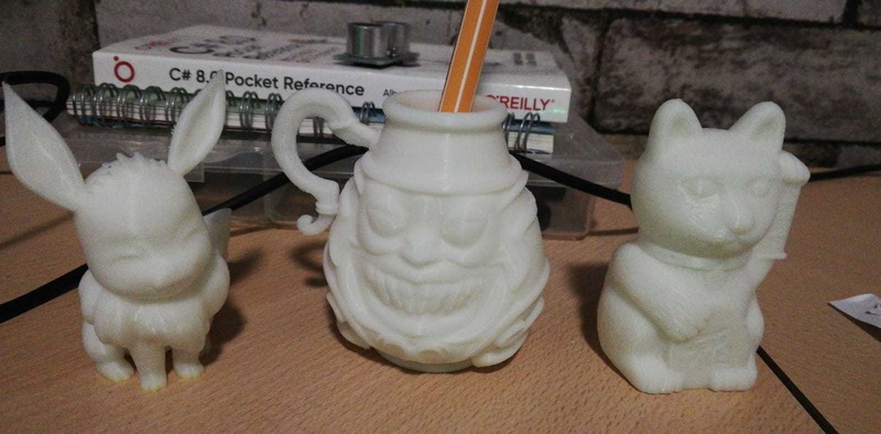

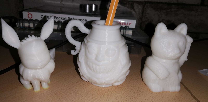

Ik durf de usb nog niet aan te sluiten op mijn CR6.
Heb inmiddels de volgende dingen geprint met de meegeleverde gcode:
Afbeeldingslocatie: https://tweakers.net/i/cSJidLQFSrLbn_pxwiq0FZf05_k=/800x/filters:strip_icc():strip_exif()/f/image/Mo1HKP0YJuH51wC67ptMrCow.jpg?f=fotoalbum_large
Afbeeldingslocatie: https://tweakers.net/i/jm-o9aoUaHsXdt4HQW-cSye39VA=/800x/filters:strip_icc():strip_exif()/f/image/Z5gh5KwREQB9EB8woRdVHQLf.jpg?f=fotoalbum_large

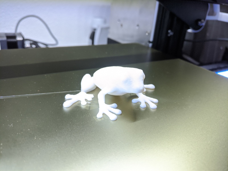

Afbeeldingslocatie: https://tweakers.net/i/RgLTFojJnuP29q9VWt_4vpBCOIQ=/800x/filters:strip_icc():strip_exif()/f/image/rcgt0IARHz3ZulPbrKp2flsX.jpg?f=fotoalbum_large
Ik print het liefste op het flexibele magneet print matje dat bij de ender 3 pro zat. Hechting is super, je print is er makkelijk af te halen omdat je hem kan buigen en je hebt geen clips nodig zoals bij de gfk of glas platen. Ze slijten alleen (bij mij iig) wel aardig. Als de print iets te vast zit moet je het er met best wel wat buigen af krijgen. Gevolg is dat het matje na een tijdje in het midden een bobbel krijgt.
Nu heb ik een magnetisch PEI plaatje gevonden op ali. Ideaal! Pla plakt even goed of zelfs beter dan op de magneet mat, en de plaat is licht flexibel dus een beetje buiten en je geprinte onderwerp springt er zo af. Ik hoop dat deze wat slijtvaster is maar tot nu toe (twee hele printjes :+ ) ziet het er goed uit!
Kost wat, maar dan heb je ook wat :)
Link: (en als je even goed zoekt zijn ze vast nog wel een euro of zo goedkoper te vinden op ali)

Saido schreef op woensdag 14 oktober 2020 @ 23:15:
Waarom durf je hem nog niet aan de USB/Octoprint te hangen, volgens mij zijn daar geen problemen gevonden en hier ook geen problemen aan Octoprint behalve de generieke m.b.t. het weergeven van de temperatuur zoals hierboven beschreven
Ziet er goed uit zo stock, heb je ook iets met bedlevel / z-offset gedaan? Ik zal nu deze handleiding volgen en dan via octoprint een eerste testprint aanzetten

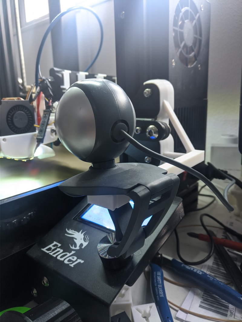

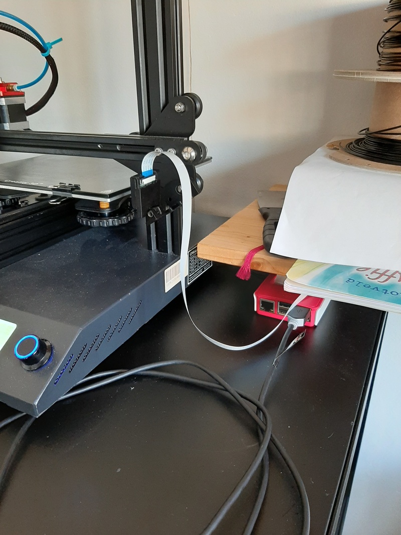

Zo vandaag eindelijk het verleng kabeltje binnen pfff. De behuizing let er niet op bestaad uit 2 verschillende thingiverse ontwerpers en moet ooit nog netter. Ben meer van het practische :+
Afbeeldingslocatie: https://tweakers.net/i/s8gpiEpDvv7Ir3ARJSwSE04lrws=/800x/filters:strip_icc():strip_exif()/f/image/sFH91X0cvl39jCiS7w6je10R.jpg?f=fotoalbum_large

mutsje schreef op vrijdag 16 oktober 2020 @ 14:25:
Kabeltje voor een camera denk ik?
PSN: PcDCch
  • mutsje
  • Laatst online: 10:56
mutsje
Certified Prutser
Mozart schreef op vrijdag 16 oktober 2020 @ 15:46:
Ja de pi camera had ik 5 weken geleden al binnen... die flatcable liet op zich wachten. Gelijkertijd besteld.

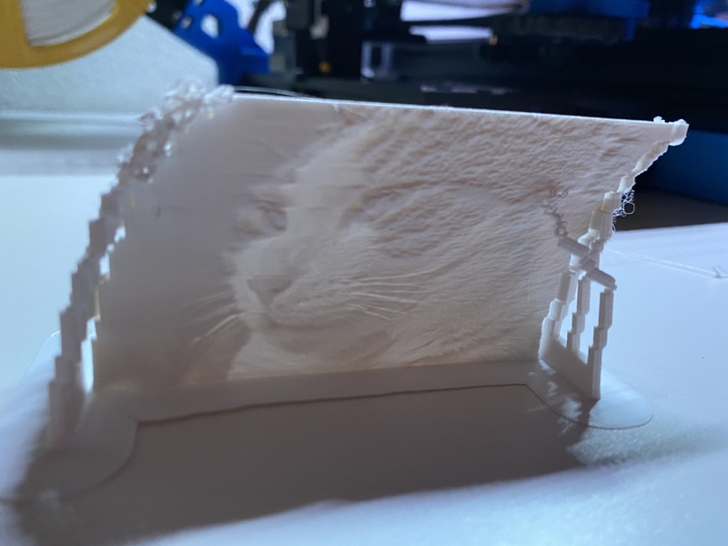

mutsje schreef op zondag 11 oktober 2020 @ 21:00:
Nou vooruit. Dit is van paar jaar geleden tijdens een vrijgezellenfeest van een collega van misses mutsje.
frame is 12x15cm
Mijn eerste poging....
Afbeeldingslocatie: https://tweakers.net/i/o8l3IdWBYNs_n8hY8Um9CdTNscU=/800x/filters:strip_icc():strip_exif()/f/image/kLQjKStCyNIlpv0XDruxvOmn.jpg?f=fotoalbum_large
Begonnen met een kleine foto gelukkig :)
Nu nog eens proberen waarbij hij 90 graden gedraaid op het bed staat.
PSN: PcDCch

is dit een begon lithografie? ik heb alleen nog maar rechtomhoog gemaakt :)
Haha, dit is de nieuwste variant via die website ;)

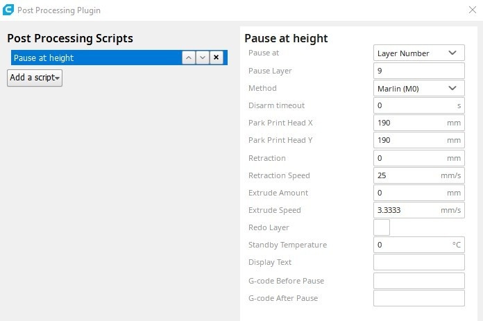

Vraag over instelling van Cura:
Ik wil een sleutelhanger van Tingiverse afdrukken in 2 kleuren, volgens voorbeeld; daarvoor moet je in Cura zoeken naar het volgende:
"Break in height" after layer #9 to change filament.
Maar ik kan die "Break in height " nergens vinden.
En ik heb dus ook gekeken in de 'advanced' en in de 'expert' mogelijkheden, maar ik zie het niet.
Ik dacht dit te moeten vinden in de sectie "Shell" maar is het ook niet. Is er misschien een andere benaming voor, afhankelijk van de versie of zo?
Ben benieuwd!

Je kunt onder post processing kiezen voor een script. Zelf zou ik pause at height kiezen.
Check dit: https://all3dp.com/2/cura-pause-at-height-how-to-do-it/

  • Naalroc
Naalroc
Dat heb ik inmiddels gevonden! Dank!
maar er is ook een andere methode, en daarbij is de vraag:
First of all, if you’re using a printer that uses Marlin firmware, there is a “Change Filament” option in the “Tune” menu.
Ik weet niet eens of dit het geval is; wil je me hierover nog even berichten?
Ik heb overigens de Ender 3V2.
En nog wat: de printer draait nu , komt het vanzelf op het scherm hoe je verder gaat met de nieuwe kleur, dus herstart van de print?
[ Voor 21% gewijzigd door Naalroc op 16-10-2020 20:36 ]

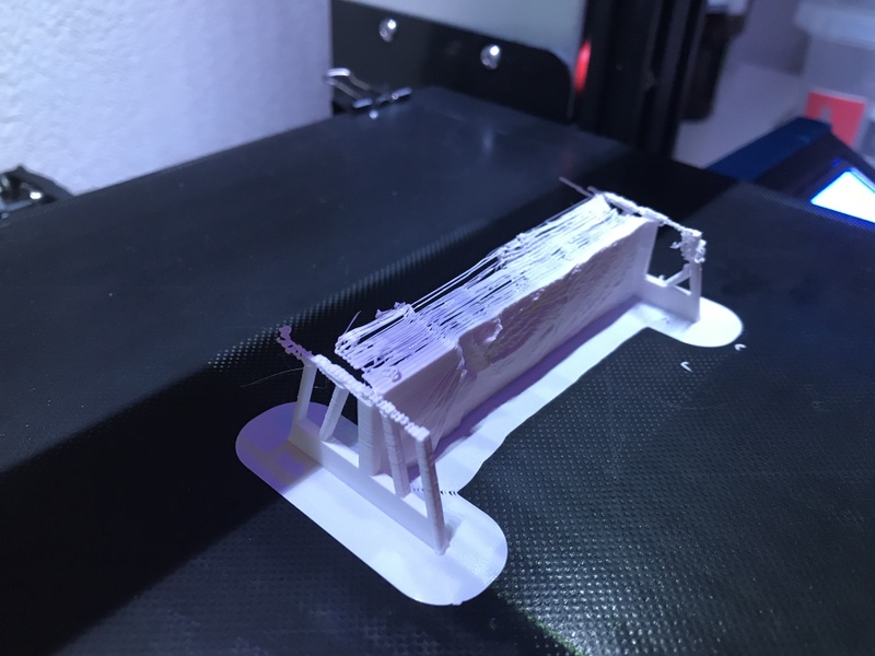

Ik vind het niet leuk meer :(
Poging twee, ineens gaat hij schuin naar achteren printen, why?
Afbeeldingslocatie: https://tweakers.net/i/logH6AxPttFsvY-88QWVpMwd5nE=/800x/filters:strip_icc():strip_exif()/f/image/p2vnAougjOCKlozjjuXDjyYb.jpg?f=fotoalbum_large
PSN: PcDCch

@Mozart Ik heb gisteren een kleine "arc" lithophane geprint, rechtop zodat je van bovenaf gezien een banaanvorm ziet. Dan heb je geen supports nodig omdat hij overal recht naar boven gaat.
Als ik het goed zie, zou je jouw lithophane 90 graden moeten draaien zodat de gebogen zijkant dan de onderkant wordt.
Of was dat een rechte lithophane op de foto?

Mozart schreef op vrijdag 16 oktober 2020 @ 20:02:
Misschien de pulley op je y stepper niet goed vast?

Dat ging dus niet goed; ik heb, zoals voorgesteld door de ontwerper de de pauze op 9 lagen gezet, zie hieronder.
Afbeeldingslocatie: https://tweakers.net/i/jzWvgeqHxkzCxV_1hZiNe9lVir4=/full-fit-in/4920x3264/filters:max_bytes(3145728):no_upscale():strip_icc():fill(white):strip_exif()/f/image/xwgut2CikP9KCy5L88zb6T2a.jpg?f=user_large
Maar na ongeveer de juiste hoogte te hebben bereikt, ging het bed naar links/voor (dus de extruder positie rechts/achter) bleef daar 1 of 2 seconden, en ging toen weer verder met de klus, zonder dat ik aan de machine kwam.
Ergens zal je dus een tijd moeten instellen, of een print restart moeten doen, maar dat zie ik niet in deze script mogelijkheid.
En nu? ;-)

BounceMeister schreef op vrijdag 16 oktober 2020 @ 20:22:
Gewoon recht omhoog met aan beide zijden een steuntje.
haarbal schreef op vrijdag 16 oktober 2020 @ 20:25:
Zou kunnen, check ik ff

Dat ook bekeken, en hier ook de optie Change filament aangeklikt, maar hij gaat even naar de rechter achterkant, en dan gelijk weer verder.
Ik heb nu een aantal van die dingen, en allemaal in 1 kleur, want ik kan hem niet aan het automatisch pauzeren krijgen.
Iemand die precies weet welke stappen je nu moet zetten, ik heb al die bovengenoemde stappen gedaan, maar dat is dus niet voldoende. Laatste print met de knop op de Ender op pauze gedraaid, maar ook dat deed hij niet; Wèl op stoppen, maar dan kan je niet weer starten...

Check je firmware even, daar moet het ook enable staan
