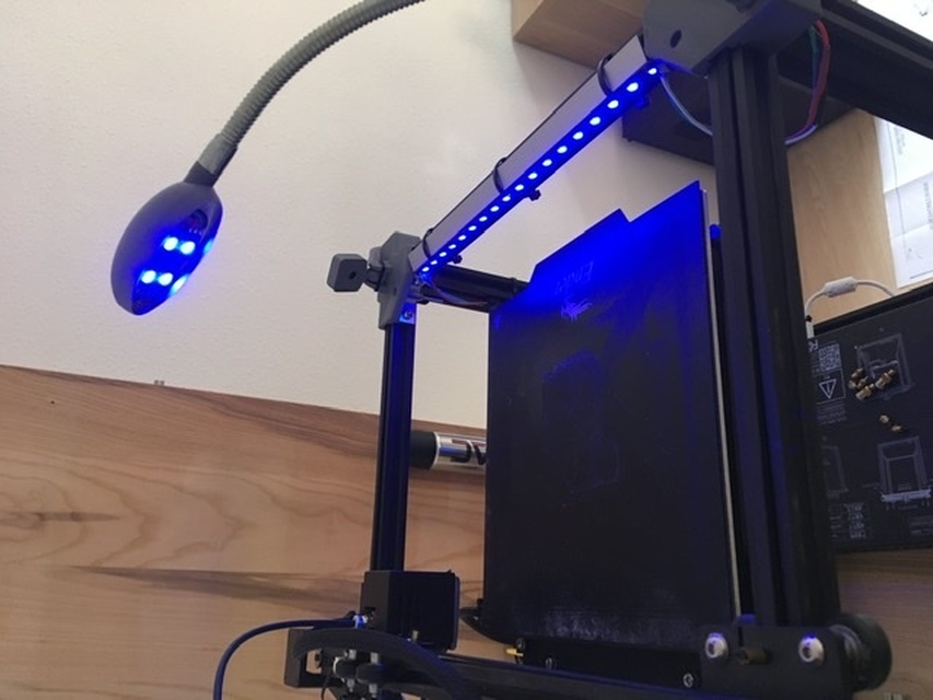

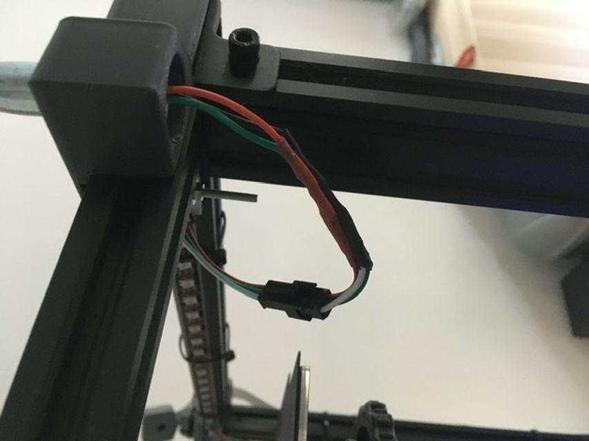

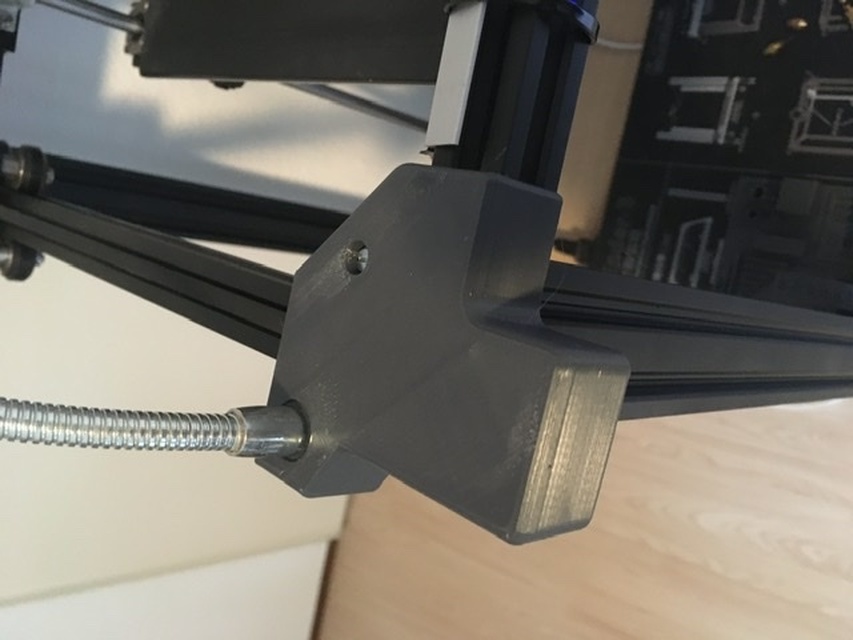

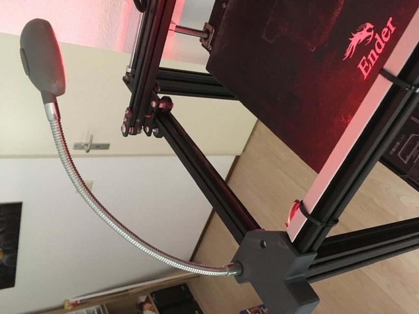

Zo verlichting zit op mijn E5 en het werkt ook.
Zelf de PI camera mount aangepast in Blender zodat ik het oude LED lamp vast kon zetten op het printer frame links voor.
Python 3 script om de WS2812b LED strip aan te sturen op de Pi.. Volgende stap is Octoprint uitbreiden met extra buttons en 2 sliders (Kleur & helderheid), mogelijk dat ik een python script op een aparte port ga draaien en niet in octoprint hang. Kan ik octoprint default houden, wat handiger voor octoprint upgrades.
En op termijn relais toevoegen om power LED stript aan/uit te kunnen zetten. Maar da’s low priority.
Sorry, ik krijg de foto’s niet in de goede oriëntatie?
Afbeeldingslocatie: https://tweakers.net/i/vRKuQvYrrzqyBZ8pPc_8-smJnI0=/full-fit-in/4920x3264/filters:max_bytes(3145728):no_upscale():strip_icc():fill(white):strip_exif()/f/image/GJd3dtaGLJHmRFWHdhtYN6ZU.jpg?f=user_large
Afbeeldingslocatie: https://tweakers.net/i/6py7Yt2C9Wj-kg7bDEmwL_AqxJM=/full-fit-in/4920x3264/filters:max_bytes(3145728):no_upscale():strip_icc():fill(white):strip_exif()/f/image/j6llRyz8etAfoEYbr0yz16OW.jpg?f=user_large
Afbeeldingslocatie: https://tweakers.net/i/oVa6Kay82JoruyIMRE54pz-XRUQ=/full-fit-in/4920x3264/filters:max_bytes(3145728):no_upscale():strip_icc():fill(white):strip_exif()/f/image/vIxhB6NNZvDpYr7bLVWMUEcM.jpg?f=user_large
Afbeeldingslocatie: https://tweakers.net/i/8vhCyLSjNMrn-BEbzaC1zsrs0AE=/full-fit-in/4920x3264/filters:max_bytes(3145728):no_upscale():strip_icc():fill(white):strip_exif()/f/image/8EB100daSMX9DD1szZFBQ5ki.jpg?f=user_large

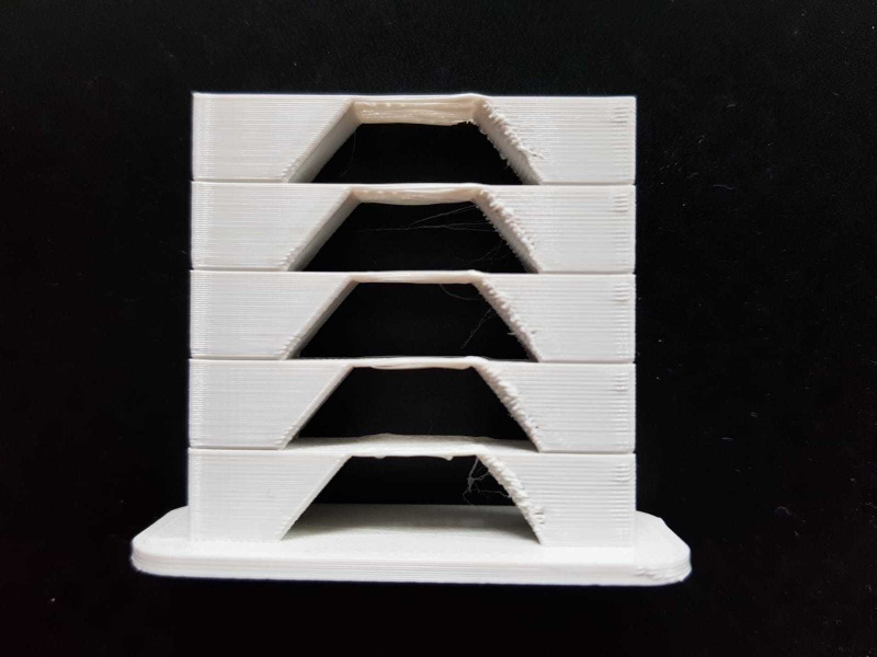

Tevens wil ik in eerste instantie een enclosure maken waar ook de spoelhouder nog op de originere plek zit. Kan het kwaad om de rol PLA in de enclosure te hebben? (Ik snap dat de temp niet boven de 60 uit mag komen :))
En als iemand een mooie custom fan shroud heeft ben ik ook zeer geïnteresseerd in welke en waarom! :)

Paar dagen geleden gepost. Een medetweaker merkte op dat de Ender 3 v2 "slechts" van 1 kant koelt en dat daarom wellicht de resultaten van de bridge rechts aanzienlijk minder strak zijn. Vandaar dat ik het vraag.
Ben je er van overtuigd dat enkelzijdig of meerzijdig niets uit maakt?

Esso21 schreef op dinsdag 6 oktober 2020 @ 10:24:
@Mitchell Thanks voor je uitgebreide antwoord! _/-\o_ (y)
Ik zie met mijn nieuwe rol PLA+ ook dat één kant minder mooi wordt, dat is de kant waar de koeler niet zit. De temperature tower gaf bij mij niet eens zo veel verschil daarin bij verschillende temperaturen, alles tussen 210 en 225 was hetzelfde.

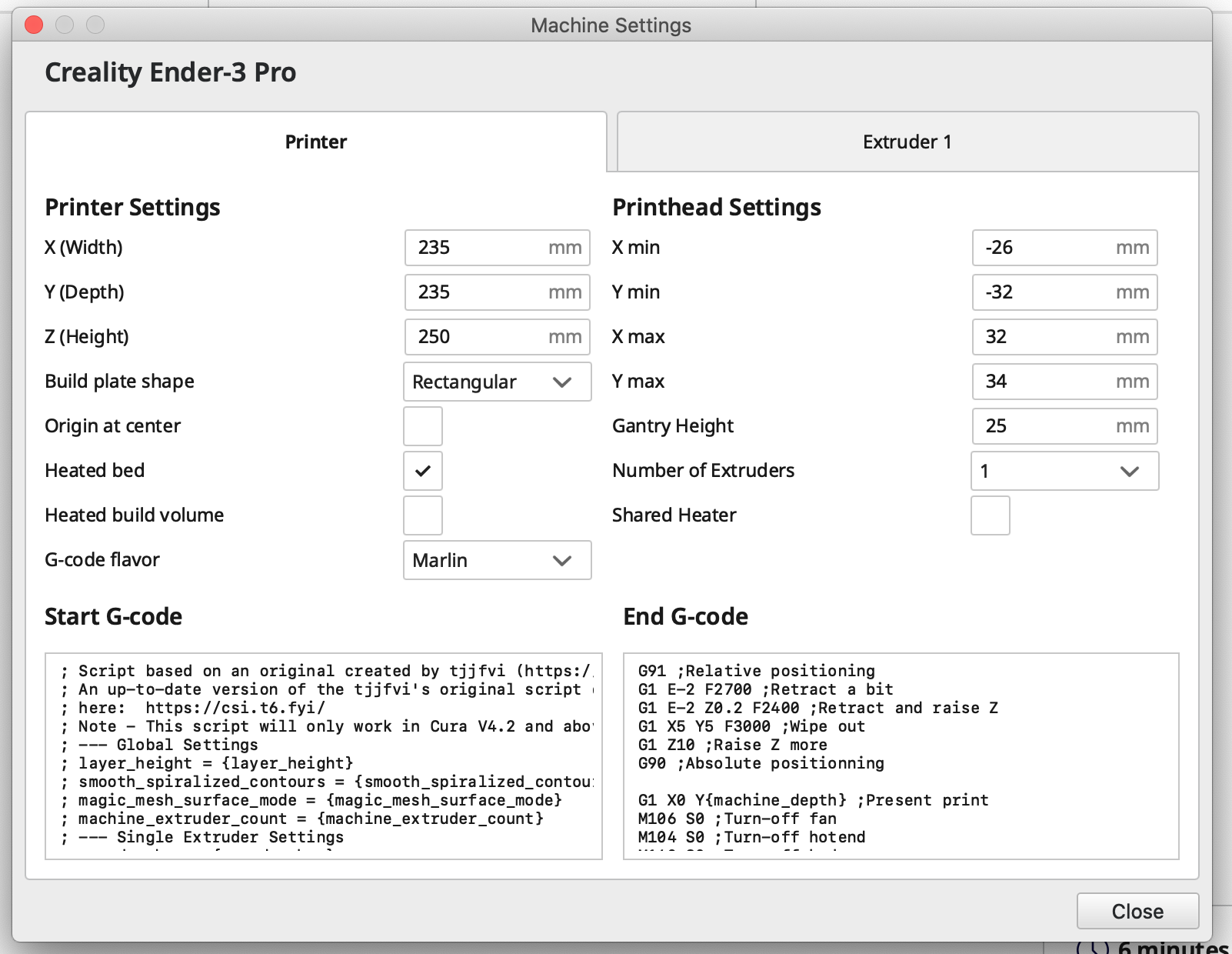

Een paar dagen aan het spelen geweest met het zelf compileren van Marlin firmware. Even uitzoekklusje, maar goed te doen. Ben blij met het resultaat, en alle configuratie opties die je erbij krijgt.
manual Mesh Bed Leveling lukt nu ook. Alleen jammer dat dat (nog) niet via het lcd scherm kan met de E3v2. Maar dat is eenvoudig opgelost door wat extra knopjes in Octopi.

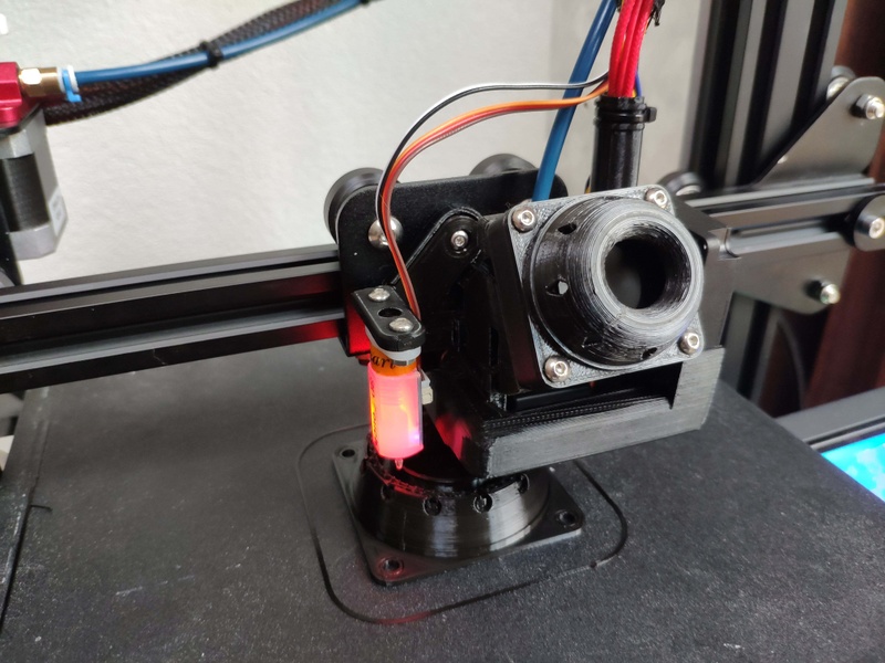

@maartend € 11,75 32%OFF | Trianglelab Nieuwe 2020 3D Printer 3D Touch Gratis Verzending Auto Bed Nivellering Sensor 3d Touch Sensor Voor Anet A8 Tevo reprap Mk8 I3
https://a.aliexpress.com/_BT8rGD
Dagprijzen blijkbaar. Ik had hem voor 9.52 maar zal ook met bonnetjes enzo gaan gok ik. Wel verscheping op ali standaard zetten anders komt hij met de Sint mee...

passen die ook op de cr-20? (n00b vraag) en wat is eigenlijk voordeel ten opzichte van handmatig levelen wat ik eens in de zoveel tijd doe.
  • cruysen
  • Laatst online: 23:11
Bij deze staat een hele instructie (staat ook CR20 bij)
Weet niet welke jij hebt.
https://www.aliexpress.com/item/33003525244.html

Prima ding. Ben sowieso wel fan van de trianglelabs spullen. Die andere die gepost zijn zien er toch vaak honkietonkie uit hoor....
Het voordeel? Je hebt een z-as die tijdens het printen compenseert voor een hobbelig bed:)

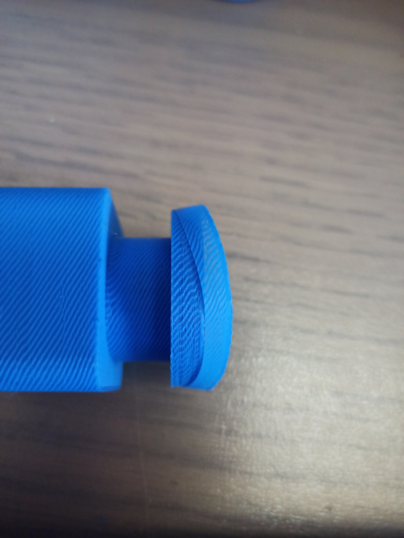

  • mr.wjca
  • Laatst online: 09-09 06:33

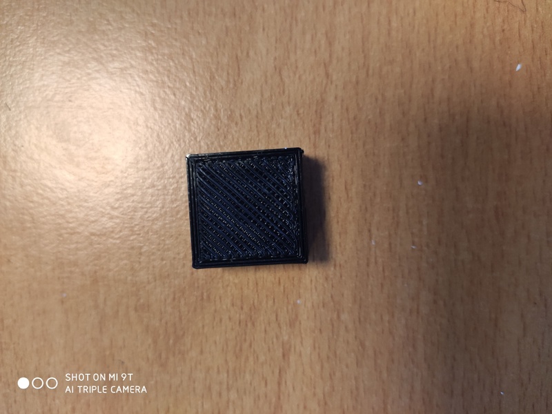

Vraagje,
Ik heb nu een paar printjes gedaan, projectjes zit er allemaal best mooi uit, zit nog in de begin fase dus ga nog niet voor de Awards zeg maar. :P
Echter, kijken of ik het kan uitleggen. Maar ik merkte bij een aantal projectjes op dat wanneer het klaar was het net leek of dat de buitenste laag als een soort jasje er om heen zit , het beweegt, zou er af kunnen, zoals ik al zeg net of dat het een jasje is.
Het stoort me niet maar ik vind het apart/grappig, ligt dit aan de hechting (rest zit vast). het is echt de buitenste laag die los zit (1 laag)
Afbeeldingslocatie: https://tweakers.net/i/CantwgoHw8VndcxGa3E4sacv1sk=/800x/filters:strip_icc():strip_exif()/f/image/m5IjdfL5Z2re3CKzYqVqWbTE.jpg?f=fotoalbum_large
Hardware en software die gebruikt is: Ender 3 Pro, Stock, Octoprint, Ultimaker Cura

mr.wjca schreef op donderdag 8 oktober 2020 @ 08:57:
Vraagje,
Lijkt wel of je wat under extrusion hebt? Je hele print lijkt namelijk nogal “luchtig” ?
Normaal ziet een print er veel robuuster uit en kun je niet zomaar de onderliggende lagen zien?
Kan ook in de stl file zitten?

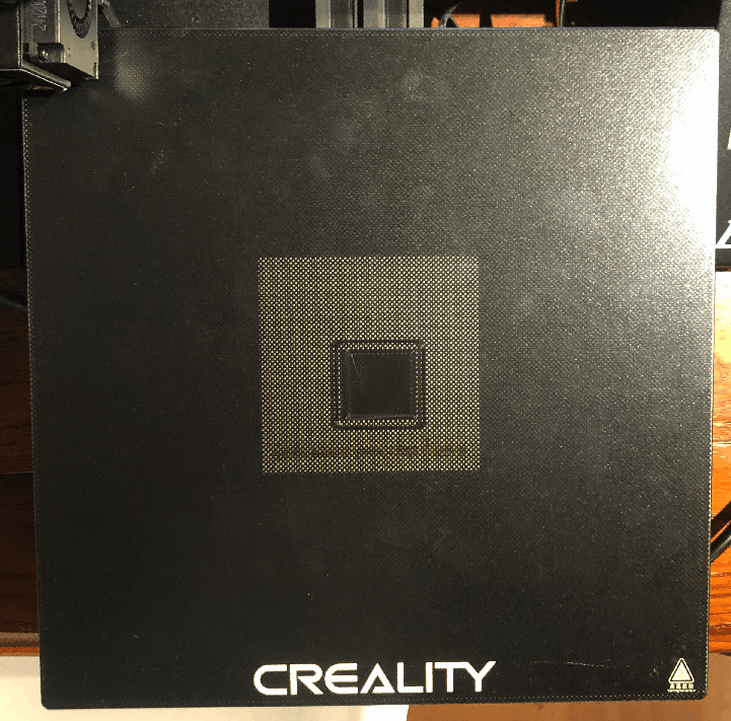

Ik heb zojuist mijn magnetic bed vervangen door een glass bed. Nu had ik nog een post-it liggen (volledig gecentreerd, op wellicht een mm na) om mijn warped bed te compenseren. Bij een snelle bed-test viel het me op dat mijn Ender eigenlijk helemaal niet in het 'midden' print omdat ik de post-it toevallig zie door het bed heen. :P De testprint is 100% gecentreerd in Cura.
Zie dit voorbeeld:
Afbeeldingslocatie: https://tweakers.net/i/_wJdHsjMiJ3gsrwkXcXaEGYfCZw=/full-fit-in/4000x4000/filters:no_upscale():fill(white):strip_exif()/f/image/ZbAw2zo9kvkH1F5HaOntI6dv.png?f=user_large
Cura machine settings
Marlin settings
Wat kan er nu fout zijn?
Update: Als ik de printer move naar 117,5 met XY zit hij precies zo off-centre als de testprint dus blijkbaar zit het in de firmware en moet er wat gecompenseerd worden voor m'n endstops.
[ Voor 13% gewijzigd door KirovAir op 08-10-2020 15:22 ]

KirovAir schreef op donderdag 8 oktober 2020 @ 15:16:
Zie dit voorbeeld:
Marlin settings
Geen x/y offset in je extruder tap van Cura settings?

  • jhead22
Christoxz schreef op donderdag 8 oktober 2020 @ 15:27:
En wat is debedsize van een Ender 3 Pro dan? Die zijn gewoon identiek aanelkaar ;)
Aah stom, je hebt helemaal gelijk. Bij het automatisch levelen van het bed gaat hij niet helemaal naar rechts en slaat hij best wel een groot gedeelte van het bed over. Ik dacht dat dat kwam vanwege een verschil in bed size. Maar niet dus. Ik ga eens zoeken wat de oorzaak is.
  • KirovAir
  • Laatst online: 16:35
Nee, gewoon helemaal standaard profile verder (dus 0). Ik heb de Y-Stop nu aangepast waardoor hij in ieder geval met Y correct gaat nu.
Update: Als ik naar 0,0 navigeer zit hij exact op de hoek. Bij 235,235 nét iets erover. Volgens mij is dat prima zo. :)
[ Voor 19% gewijzigd door KirovAir op 08-10-2020 16:13 ]
