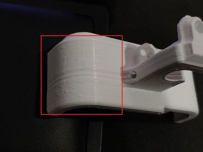

Is er iemand die me ff snel de juiste richting kan opsturen? Heb een tijd lang me printer niet meer gebruikt en na het her-kalibrieren ervan heb ik nu deze lijnen en zits/blobs/whatever:
Afbeeldingslocatie: https://tweakers.net/i/RIINAxKnQB9BIgR29pVjEY1_6Uc=/800x/filters:strip_icc():strip_exif()/f/image/1kzZwVnD3DDXV2kCpRWYKuw7.jpg?f=fotoalbum_large
Vroeger nooit echt last van gehad en weet even niet waar ik het moet zoeken. Heb al de printsnelheid nagekeken, retractions opnieuw ingesteld, e-steps nagekeken, maar tot nu toe geen geluk.
Voor als het belangrijk is, hij is op z'n zij geprint:
Afbeeldingslocatie: https://tweakers.net/i/caJf23mx4joXSy19SU3uGgBqZkY=/full-fit-in/4000x4000/filters:no_upscale():fill(white):strip_exif()/f/image/vriT6rlUedKhW2w443LRqEHo.png?f=user_large
De gcodes zijn gemaakt met Cura 4.7.1 en het volgende profiel voor 123-3D PLA Sneeuwwit: https://a.tmp.ninja/FBmzlFSnVc3l.curaprofile (48 uur beschikbaar).

Mitchell schreef op donderdag 1 oktober 2020 @ 23:43:
Z as schoonmaken of insmeren kan helpen.

Daniel. schreef op vrijdag 2 oktober 2020 @ 00:34:
Deze had ik laatst ingesmeerd met lube (https://www.123-3d.nl/SuperLube-Super-Lube-i1363-t242.html), maar misschien dan toch teveel? Kan dat? Misschien toch maar eens kijken of die axis correct staat. 🤔

@Mitchell waar heb je de seam ingesteld?
Ik weet even niet hoe die functie heet maar dat geintje dat hij iets eerder stopt om de ooze op te vangen..
Edit: was dat de linear advance niet?

DRuw schreef op vrijdag 2 oktober 2020 @ 08:17:
Jup, of coasting, maar volgens mij stopt hij dan alleen eerder voor een travel move om de pressure te verlagen.
Linear advance om de pressure variable te houden om een consistent lijn te krijgen bij snelheid wijzingen.
@Mitchell Wat heb je allemaal gekalibreerd? Ook Flow, Linear Advance?

Christoxz schreef op vrijdag 2 oktober 2020 @ 08:51:
Flow heb ik ook gekalibreerd, alleen linear advance niet want nog geen zin in gehad. De seam staat op random (dus dat zou de zits kunnen verklaren), maar maak ik me niet zo heel erg druk om. Ik ben vooral benieuwd hoe die twee diepe lijnen zijn ontstaan en wat ik daaraan kan doen.
Coasting staat aan (zie ook het curaprofile dat ik heb me post heb gezet). :)
Je ziet de blobs vrijwel alleen maar op de ronding zitten. Cura zet alle curves om naar rechte lijnen, en afhankelijk van de instellingen levert dit zoveel segmenten op dat deze niet real-time kunnen worden verwerkt door de printer. De printer stopt dan even, waarbij er nog steeds wat materiaal uit de kop kan komen. Hierdoor ontstaan de blobs.
Kan je oplossen op twee manieren;
-Maximum resolution settings in cura aanpassen (zie link, commentaar van de poster)
-Arcwelder installeren icm Octoprint. Arcwelder maakt van de 'curve' segmenten weer een curve (G2,G3 commando). De hoeveelheid commandos per seconden wordt beperkt waardoor de printer niet hoeft te stoppen (zie link, topcommentaar)
https://www.reddit.com/r/...imum_resolution_settings/

mcheijink schreef op vrijdag 2 oktober 2020 @ 09:58:
Moet ik dan toch maar eens een Pi4 kopen, zodat ik Octoprint kan installeren, haha.
Maar goed, dat lost dan eventueel de zits op, maar die twee diepe lijnen dan? Heb je enig idee wat ik daaraan kan doen? Het is niet echt een probleem ziet er alleen zo raar uit en kan me niet herinneren dat ik hier ooit last van heb gehad. Op de linker kant zijn het er twee, op de rechter maar een.

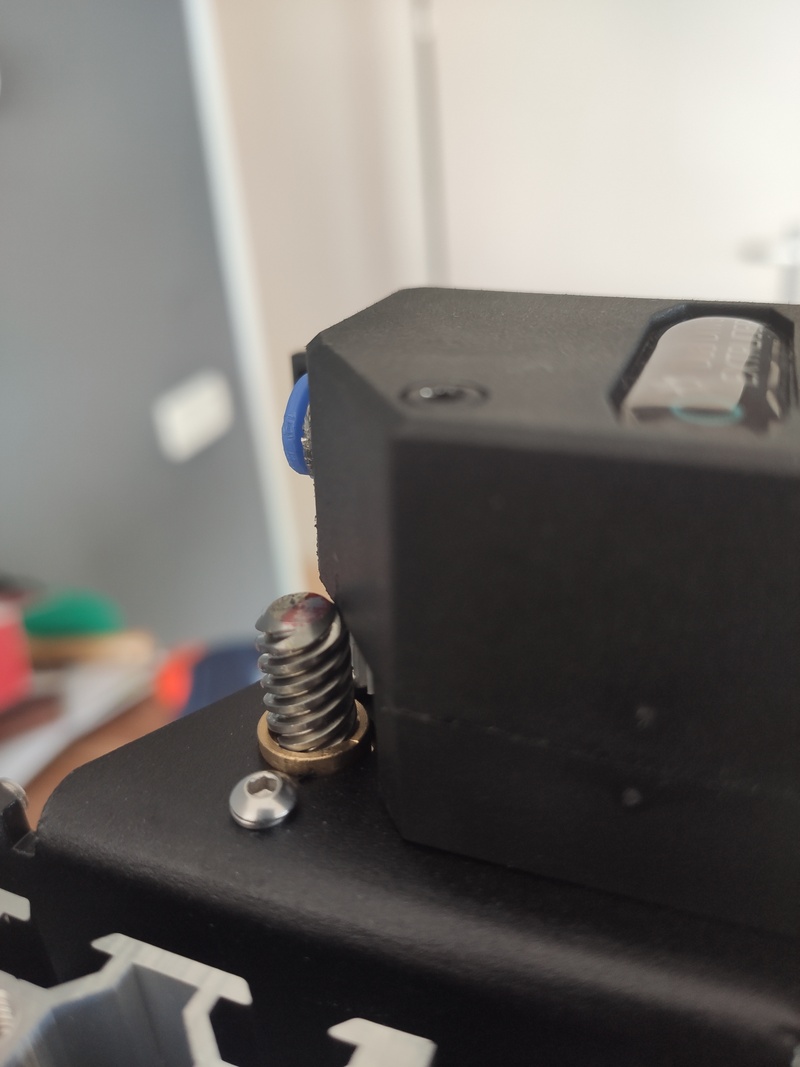

Yay, m'n Ender 5 is zojuist bezorgd. Ik heb wat te doen dit weekend!
Bij het uitpakken heb ik gelijk wat dingen nagekeken, o.a.:
Ik zie dat er een "Lian Li Da" voeding in zit, zelfs geen "Landy" meer dus. (Dat alleen de reviewexemplaren een MeanWell hadden, wist ik al.) Aarde maakt gelukkig wel contact met de behuizing. Ik ga de connectoren en bedrading nog nalopen daarvan. Mocht het me niet aanstaan dan toch maar een MeanWell bestellen bij Amazon.
Er zit geen anti-backlash moer op de Z-as om het zakken van het printbed tegen te gaan. Wanneer ik er echter op duw, zakt hij niet. Ik heb het vermoeden dat de schroefdraad van die as is aangepast zodat hij niet makkelijk zakt. Ik zag hier een verhaal over lead en pitch, er zit bij mij één start op de schroefdraad en de pitch is 2mm. Maar bij bij één volledige rotatie verplaatst het bed 4mm, daar had ik dan 2mm verwacht?

BounceMeister schreef op vrijdag 2 oktober 2020 @ 16:47:
Have fun, E5 gaat je veel plezier mer hebben :-)
Ik heb nooit last gehad van een print bed wat zakt. Heb de printer sinds December 2019.

Ja bij mij is ook die zscrew aangepast en zaken doet hij echt niet uit zichzelf.
Ik ga vanavond m'n 5 open maken en de skr en abl plaatsen. Firmware heb ik al gemaakt.

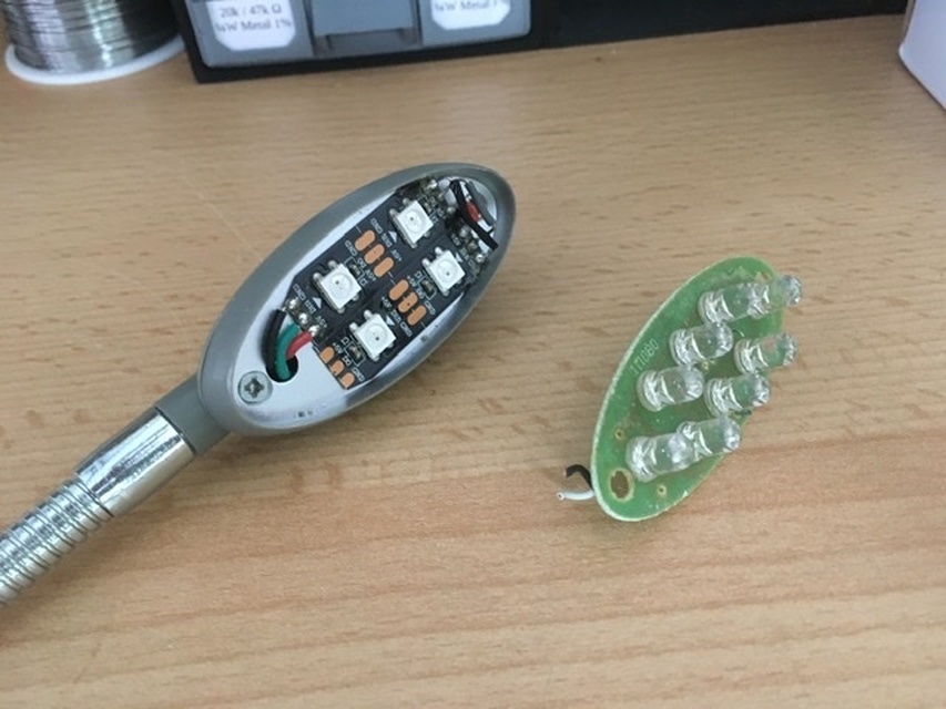

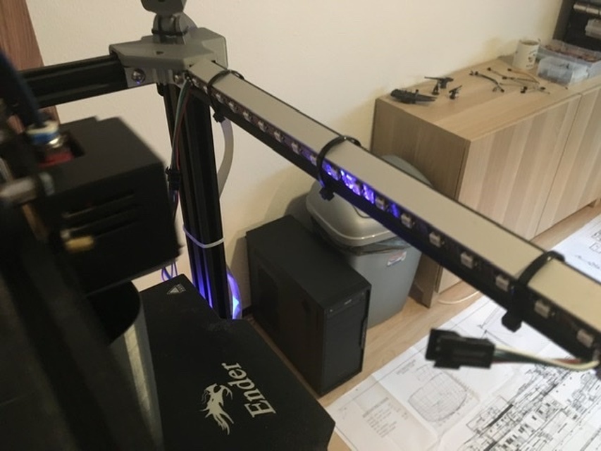

Vandaag maar eens begonnen met verlichting voor mijn Ender. De donkere dagen komen er aan en ik kan mijn print voortgang niet meer volgen via de webcam als het te donker is.
Setup is als volgt. LED-strip WS2812b, 18 LED’s op profiel die aan het printer frame hangt. En ik heb een oud LED lampje gesloopt. Daar 4 WS2812B LED’s ingeplakt.
Plan is dat de 18 LED’s het printbed van voren verlichten en dan de 4 LEDs in het LED lampje van boven het printbed verlichten. Om de “harde”. Schaduw tegen te gaan.
Aansturing via de Pi 4, maatr aparte voeding voor de LED’s, want de LED’s hebben op vol vermogen 1,32 Ampere nodig. ( 22 LED’s a 0.3 Watt = 6.6 W. 6.6W / 5V = 1,32 A)
In eerste instantie nog met schakelaar voor de LED voeding, maar wil er nog een relais tussen hangen, zodat ik via de Pi de LED voeding aan/uit kan zetten.
Moet ook nog uitzoeken hoe ik wat buttons en een helderheid en kleur optie voor de LED aansturing in Octoprint kan zetten. Had al gezien dat dat redelijk simpel is. Wil LED’s niet met gcode aansturen, alleen via octoprint.
Afbeeldingslocatie: https://tweakers.net/i/lmeacfcSpzZLJbBZK7-MQWzVuj0=/full-fit-in/4920x3264/filters:max_bytes(3145728):no_upscale():strip_icc():fill(white):strip_exif()/f/image/KExCD9tCz15CzJVmP1qG2KTF.jpg?f=user_large
Afbeeldingslocatie: https://tweakers.net/i/HEnaICXGxulKSRgfvZ4qrVh6XOo=/full-fit-in/4920x3264/filters:max_bytes(3145728):no_upscale():strip_icc():fill(white):strip_exif()/f/image/BbAFxlnOfO3WyzTqYVAAEaLB.jpg?f=user_large
Afbeeldingslocatie: https://tweakers.net/i/jxSE4Gf8Iyc8Q-P92n9NYH7r244=/full-fit-in/4920x3264/filters:max_bytes(3145728):no_upscale():strip_icc():fill(white):strip_exif()/f/image/fKheUzJULh0TuyhttytUGgxn.jpg?f=user_large
Afbeeldingslocatie: https://tweakers.net/i/MAga-hhU5BLlBabQABWNkO5jjdQ=/full-fit-in/4920x3264/filters:max_bytes(3145728):no_upscale():strip_icc():fill(white):strip_exif()/f/image/FvQpGAvnib4xQLtmFY1snk5W.jpg?f=user_large

Nou, na het schoonmaken en re-alignen van mijn z-axis print mijn Ender 3 Pro weer als een zonnetje.
Voor de mensen die het kunnen gebruiken, V2 van mijn remixed X-Axis cover is beschikbaar. Deze heeft een lip (dankzij een remix van dafunda) en de chain attachment is ietsjes naar voren getrokken zodat het beter blijft zitten/de rand niet van de chain attachment niet zo uitsteekt).
De cover zit nu zo stevig vast dat bij mij de hele assembly beweegt ipv. alleen de cover.
Afbeeldingslocatie: https://tweakers.net/i/zElI8Ys5LO2dJhL4JLugrOtqkhY=/full-fit-in/4920x3264/filters:max_bytes(3145728):no_upscale():strip_icc():fill(white):strip_exif()/f/image/jxEHjX04scpnUHd4sX0pkLvc.jpg?f=user_large

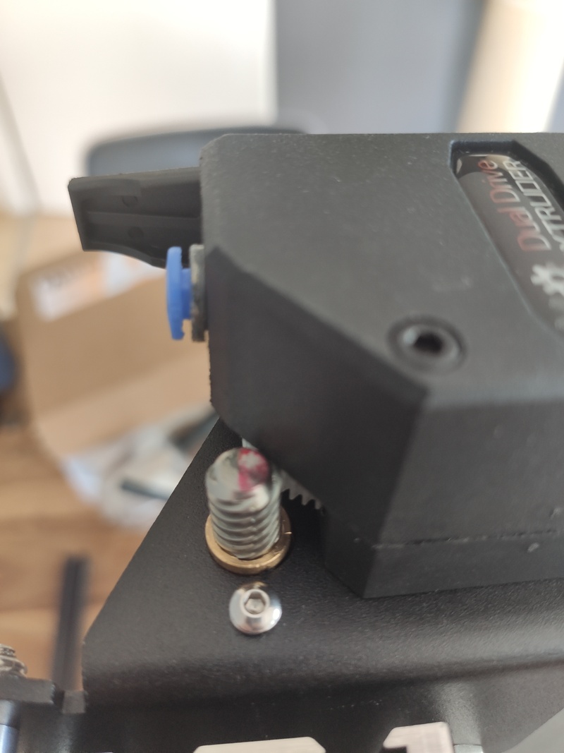

Heeft iemand de Ender V2 met een bmg extruder? Ben overgestapt van een Ender 3 Pro, daar paste de bmg, maar op de V2 zit die tegen de schroef staaf.
Lijkt er op dat ik een stuk uit de extruder moet halen.

@Meessen waarom ben je van een pro naar V2 gegaan??? Daar zie ik niet echt het nut van in eerlijk gezegd...
En nee, niet alles is compatible.. blijkbaar de bmg dus...

@DRuw Had de V2 goedkoop gekocht waardoor de upgrade bijna gratis was.
Ondertussen bij de Pro per ongeluk de fan kapot gemaakt en samen met de compatibiliteit problemen een beetje spijt van de wissel.
