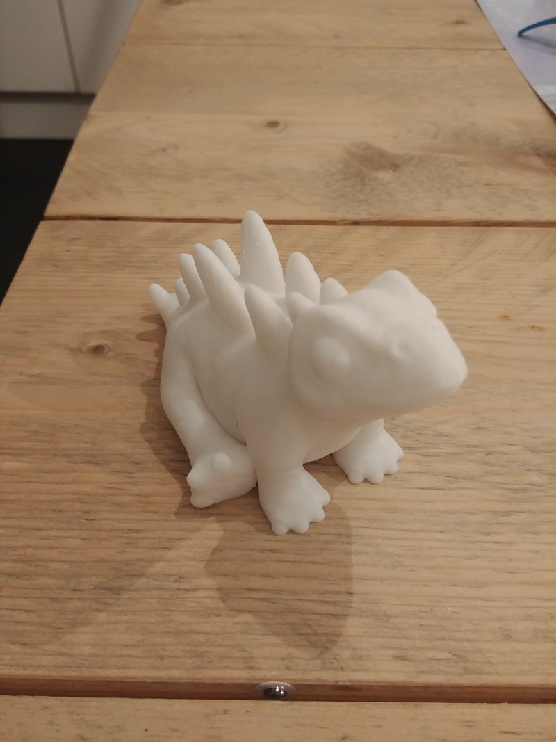

Zo )(*&)%&()@^%_*@(*&%^)&@(*^%()&@ daar staat hoop nsfw :+ na ongeveer 15 firmwares gebakken te hebben alles vandaag maar eens opnieuw uitgepakt in ingeladen in dat visio geval. Configs van de CR-20 geladen en die aangepast. Geen scherm, hoop takke herrie. Dus weer opnieuw... (zoveelste keer) nu stap voor stap , juiste moederbord definieëren (even een skr mini e3 v1.2 erin doen en draaien werkt als je geen scherm wil) kabels zaten goed, heb al een keer beeld gehad :+ vandaag opnieuw de fw gecompiled (duur woord) en weer kolere herrie, maar wel beeld. Wist nog van gisteravond van de behoorlijk geduldige NL lui op het creality forum (FB) dat ik de steppenmotors ook in het scherm kon instellen. Wat bleek... die stonden allemaal op OFF. 1e keer niet opgeslagen, had hier al rekening mee gehouden. Weer menu door steppenmottors op ON en store settings.... Toen de grote test de x,y,z kubus afdrukken.. op temperatuur, in springstand om kreng uit te zetten maar keurig 1e lijn om kop schoon te poetsen en hierna ook keurig naar midden om de cube te printen.. Hor in het raam mag blijven zitten printer krijgt geen vliegles.
Update, cube is er afschuwelijk uit gekomen maar in ieder geval afgedrukt :+ it's alive.... hoor ik zachtjes...

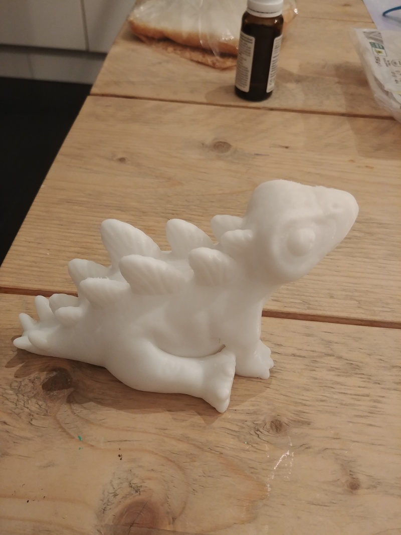

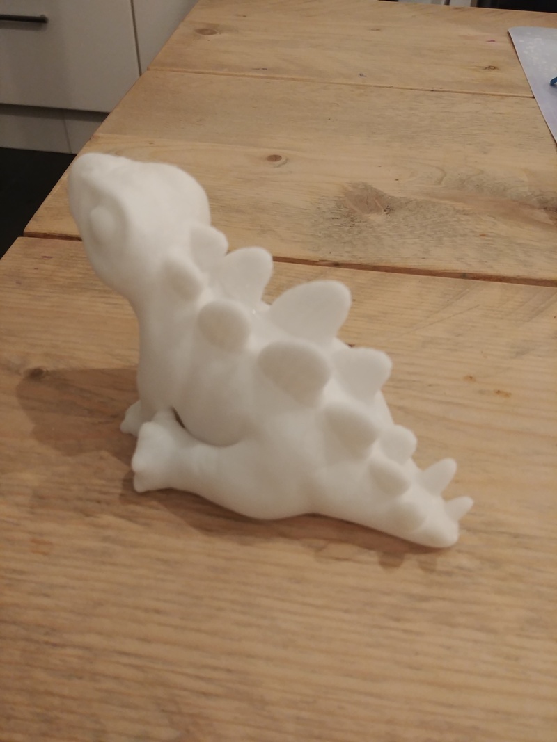

Inzoomen op een wit object blijft lastig :P
Nog steeds met standaardinstellingen. Klein beetje webbing tussen de stekels. Misschien dat ik de temperatuur ietsjes lager ga proberen.
  • Daniel.
  • Laatst online: 15:30
Edmin schreef op maandag 28 september 2020 @ 10:25:
Ziet er niet slecht uit. Wat betreft temperatuur. Met PLA is dat niet zo'n probleem. Met PETG merk ik dat met temperatuur de sterkte hard onderuit gaat. Ik print petg met 225 prima maar met 240 (eindelijk de goede instelling gevonden. I.p.v. retraction hoger te zetten staat deze nu op 0.5 :P met fan minimaal 7%) is het een stuk sterker. PLA print ikzelf met 195, dat is het moment waarop het niet meer shiny is. Het kan nog lager maar ik voel mezelf daar niet zo prettig mee.

Vandaag voor het eerst met een brim geprint, maar man met zo'n haai met beweegbare bek wat een pulk werk.. Wou toch eens weten hoe het werkte, nu weet ik het maar doe het niet weer voorlopig.

mutsje schreef op dinsdag 29 september 2020 @ 18:34:
Pulk werk?
Brim breder maken of met een mesje of nabewerk tooltje iets doen? Ik heb er nooit last van...

DRuw schreef op dinsdag 29 september 2020 @ 18:51:
Pulk werk?
om het van de beweegbare haai af te krijgen ja pulk werk met nagels :) had natuurlijk ook mes kunnen gebruiken. Binnenkort de boel tunen extruder lengte meten etc.

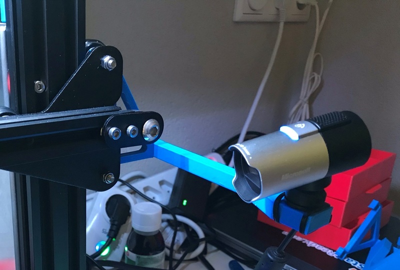

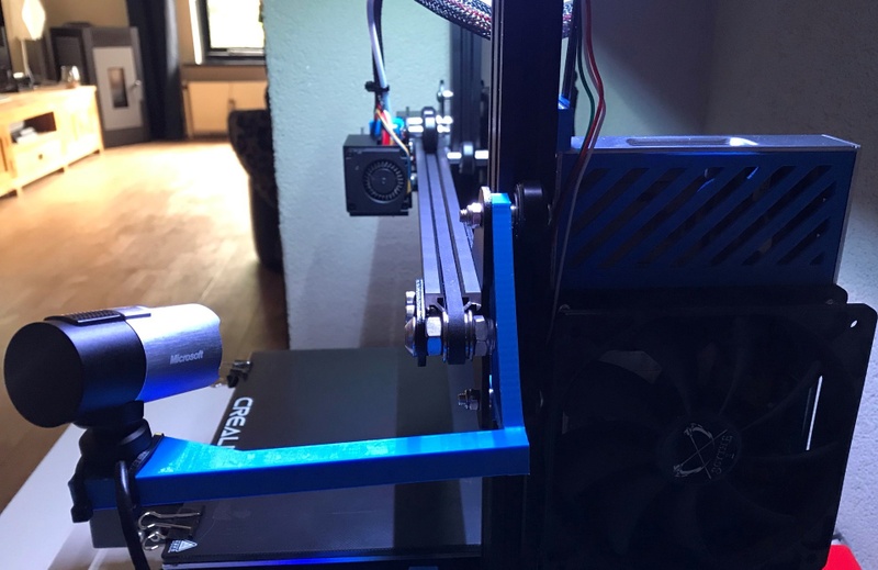

  • Mozart
  • Laatst online: 18:42

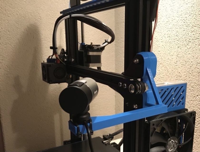

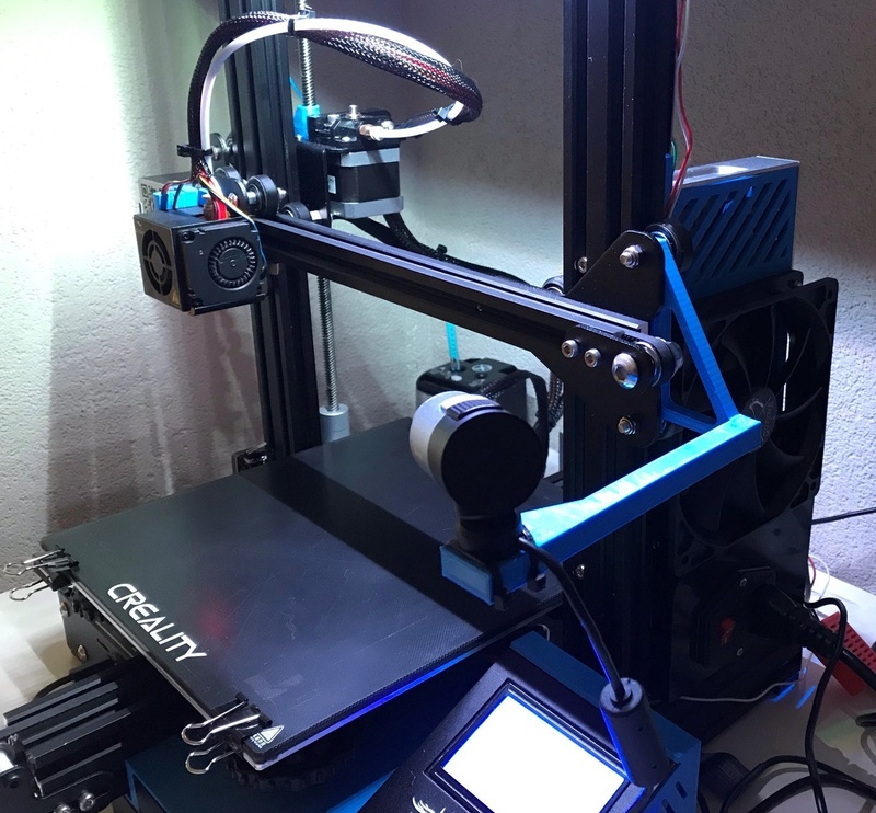

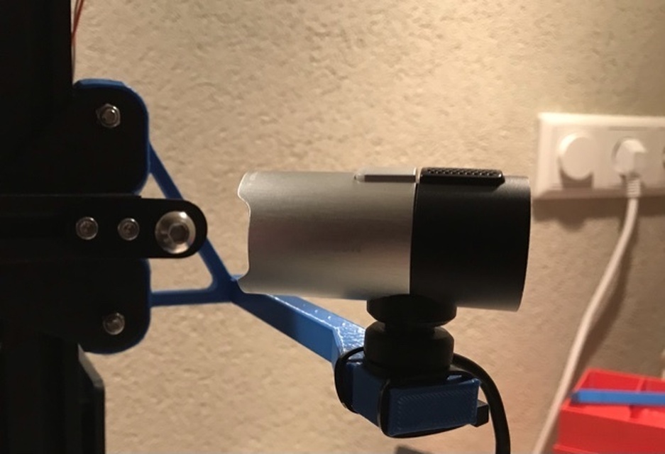

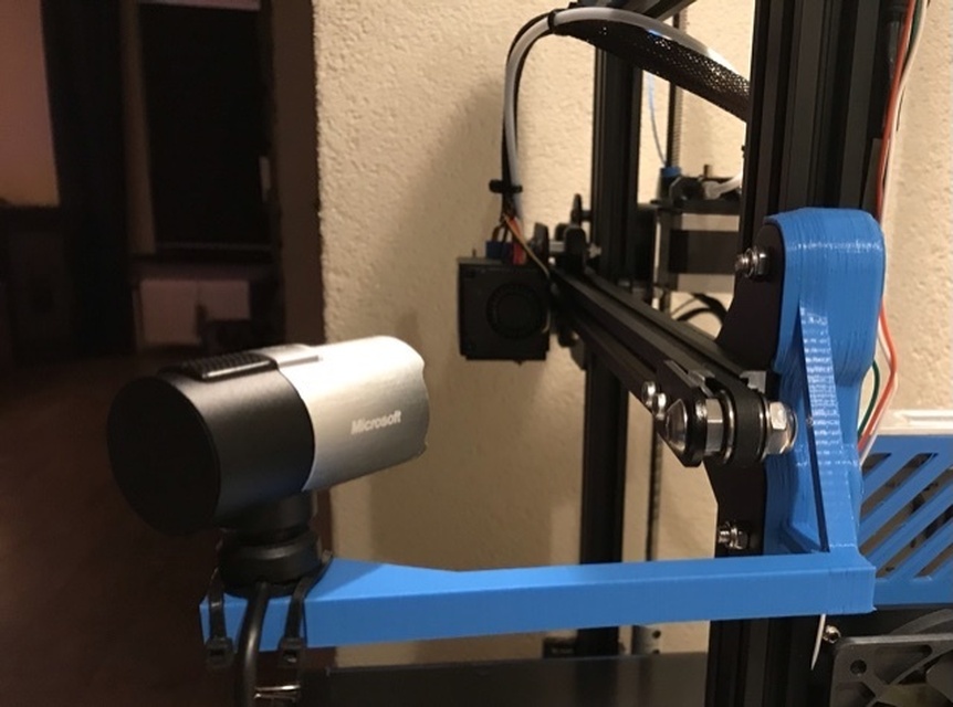

Al in een eerdere post had ik een camera mount op mijn printer. Nadeel van deze mount was dat hij niet mee beweegt als de nozzle omhoog gaat. En omdat ik niks kon vinden wat bruikbaar was voor mij, heb ik zelf een mount ontworpen. Voor mij was het belangrijk dat ik de camera aan de rechterkant kon plaatsen zodat ik geen hinder zou ondervinden van het rode licht van de BLTouch. En het is gelukt :)
Installatie is super eenvoudig, hij haakt aan de rollen van de z-as zonder deze te belemmeren.
Afbeeldingslocatie: https://tweakers.net/i/-Bh59Bq8Z8oU_mqIpS2_8s5rTMU=/800x/filters:strip_icc():strip_exif()/f/image/XfZ74GItWmgqpo6v4U0kP4YS.jpg?f=fotoalbum_large
Afbeeldingslocatie: https://tweakers.net/i/3r1Mz3Is--ux42aACAH2Ya1KVZE=/800x/filters:strip_icc():strip_exif()/f/image/HskEuGrwHm24AskgzsbvGYgp.jpg?f=fotoalbum_large
Afbeeldingslocatie: https://tweakers.net/i/_AssYnCvFZUGNl9frIq-oOvQjJE=/800x/filters:strip_icc():strip_exif()/f/image/wGZpuU31NGRBI3QwSynuaK3G.jpg?f=fotoalbum_large
Mocht je het design willen gebruiken, je vind hem hier: https://www.thingiverse.com/thing:4611023
PSN: PcDCch
  • Mitchell
  • Laatst online: 23-11 16:18
Mitchell
Ondertitel
Mooie aanpassing @Mozart. Misschien nog leuk om dit design op een of andere manier te mergen met deze roller covers: https://www.thingiverse.com/thing:4043339
Signature
  • Mozart
Mitchell schreef op woensdag 30 september 2020 @ 13:36:
Zeker leuk, ik zal eens kijken of ik er iets mee kan...

  • Mozart
Zoiets :)
https://www.thingiverse.com/thing:4611066
PSN: PcDCch
