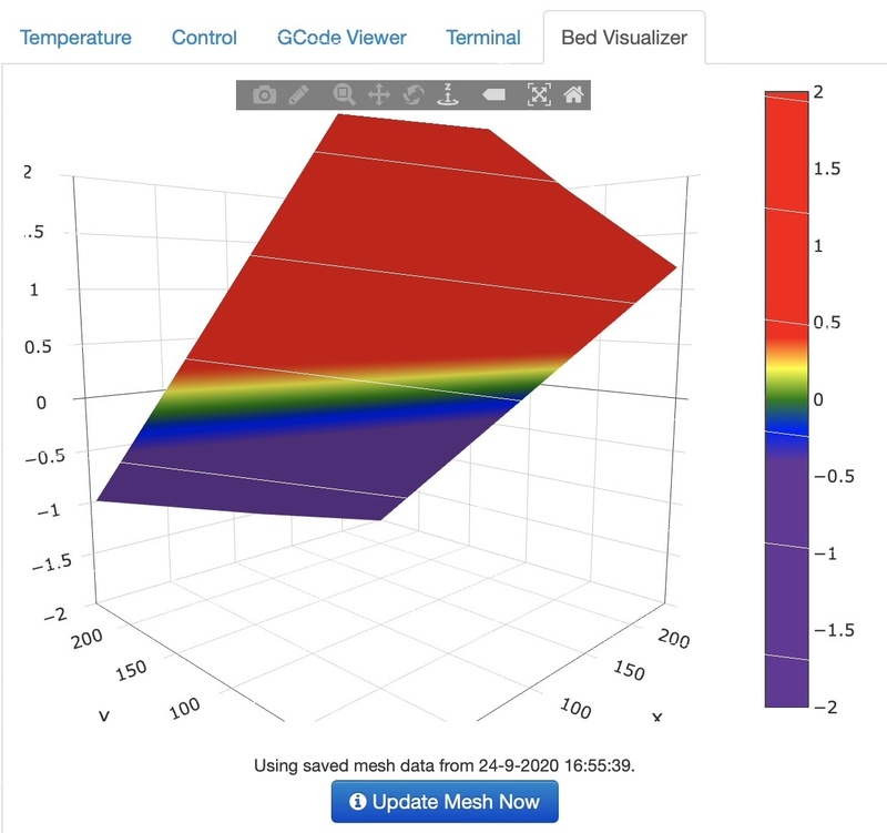

  • robbinonline
  • Laatst online: 00:08

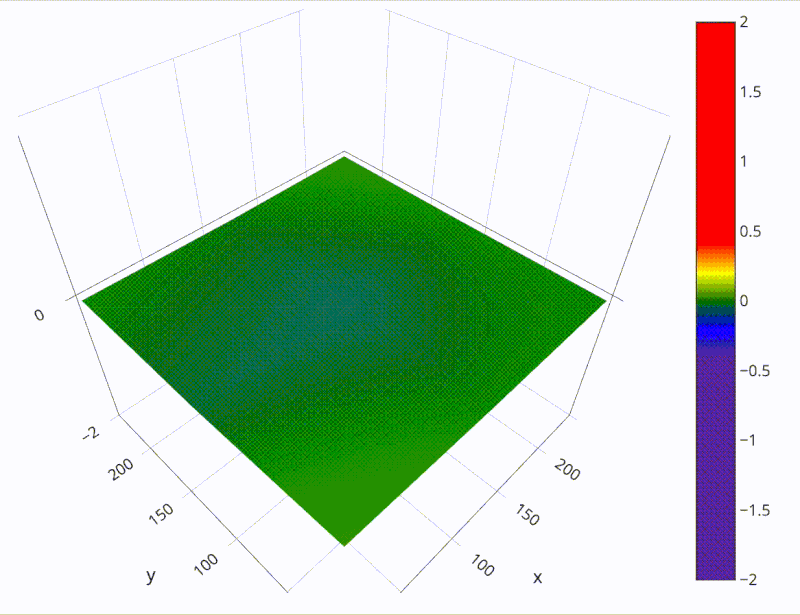

Dat bedlevelen zit volgens de plugin helemaal fout. Ik snap er niks van want met de digitale waterpas zou het moeten kloppen.
Afbeeldingslocatie: https://tweakers.net/i/oz-5lDPH986-ftCU1DAPgVA2vxs=/800x/filters:strip_icc():strip_exif()/f/image/ItHknE7f2jFeEVWv6P6JBo7D.jpg?f=fotoalbum_large
Door de Marlin firmware is ook de handmatige bedleveling verdwenen hoe je dan met het papiertje ieder hoekje af kan gaan.
Ik heb echt geen idee hoe ik die printer nu fatsoenlijk gelevelt krijg
  • kmichael
  • Laatst online: 10-11 10:15
kmichael
@robbinonline
G29 > map lezen > aan de bed schroeven draaien
G29 > map lezen > recht :)
Vergeet de arm niet eerst recht op het frame te zetten waar de hotend over rijd.
  • molano999
  • Registratie: Maart 2020
  • Laatst online: 23-01-2025
robbinonline schreef op donderdag 24 september 2020 @ 17:10:
Als je onderstel (tafel / kast) waarop de printer staat niet waterpas is, en je zet je bed wel waterpas, dan krijg je iets zoals in je afbeelding natuurlijk. ;)
Manueel levellen in Marlin gaat wel via "Level Corners". Moet je misschien eerst wel nog enabled?
In configuration.h
// Add a menu item to move between bed corners for manual bed adjustment
#define LEVEL_BED_CORNERS
#if ENABLED(LEVEL_BED_CORNERS)
  #define LEVEL_CORNERS_INSET_LFRB { 30, 30, 30, 30 } // (mm) Left, Front, Right, Back insets
  #define LEVEL_CORNERS_HEIGHT      0.0   // (mm) Z height of nozzle at leveling points
  #define LEVEL_CORNERS_Z_HOP       4.0   // (mm) Z height of nozzle between leveling points
  //#define LEVEL_CENTER_TOO              // Move to the center after the last corner
#endif

@Icephase het kan je thermometer zijn en ja die stekker levert extra weerstand dus beïnvloed de boel. Bgm extruder kan helpen maar dit zou al niet nodig moeten zijn. Is de steppermotor van je extruder wel goed?
@robbinonline jouw bed is niet fantastisch schuin:)
Exact van achter naar voor lijkt het. Of je bed is schuin en dan draai je de schroeven aan of je frame is schuin en moet je die corrigeren.
Bed lijkt verder prima recht zo. Als je hem netjes recht hebt en je doet hem nog een paar keer krijg je pas een poffertjespan te zien;)
@kmichael doe jij dat maar 6x?
Ik ben iets te perfectionistisch vrees ik;)
[ Voor 6% gewijzigd door DRuw op 24-09-2020 19:55 ]

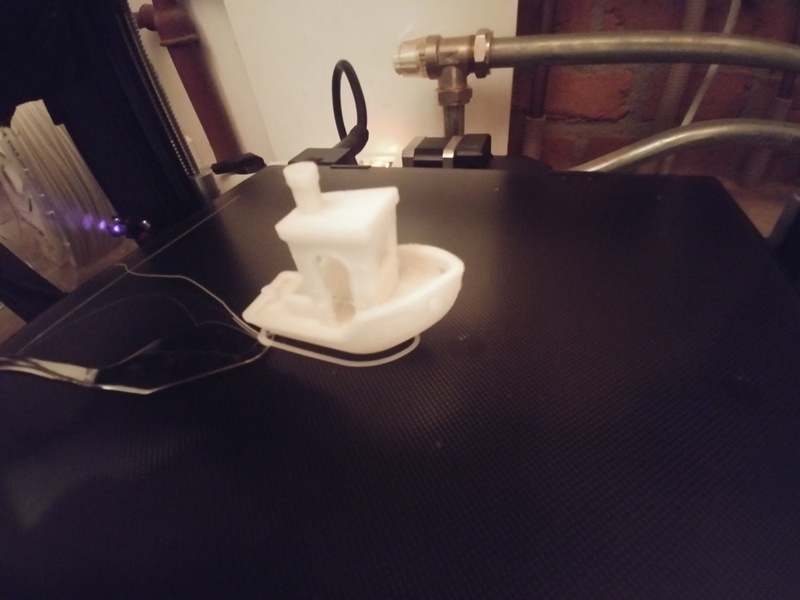

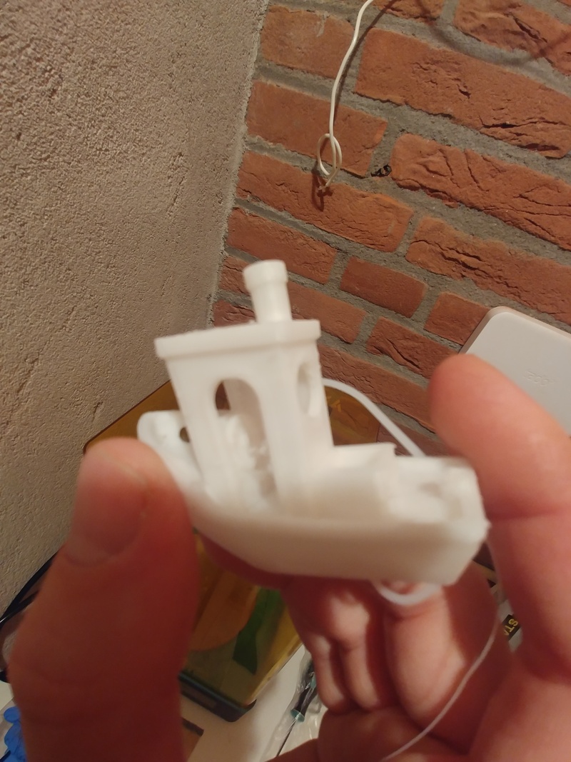

Nou, mijn eerste ervaringen met de CR-6 se zijn best goed. Zoals ik al zei: in 10 minuten inelkaar gezet, filament erin en gaan:
Afbeeldingslocatie: https://tweakers.net/i/REElYApAChunHTTnyCt7438hKJ0=/800x/filters:strip_icc():strip_exif()/f/image/msZ4duaxJ9Wl5s1cPRvFShm3.jpg?f=fotoalbum_large
Afbeeldingslocatie: https://tweakers.net/i/PHSwjCuCqwVCg5yz8Suz9HetovE=/800x/filters:strip_icc():strip_exif()/f/image/NvCq447jBXqdo8xKTQ9MFxyT.jpg?f=fotoalbum_large
Afbeeldingslocatie: https://tweakers.net/i/i4ArZYMdLfAPld8TWXLM4forMS8=/800x/filters:strip_icc():strip_exif()/f/image/sSARqseRwz0OTgSQv2GebQe1.jpg?f=fotoalbum_large

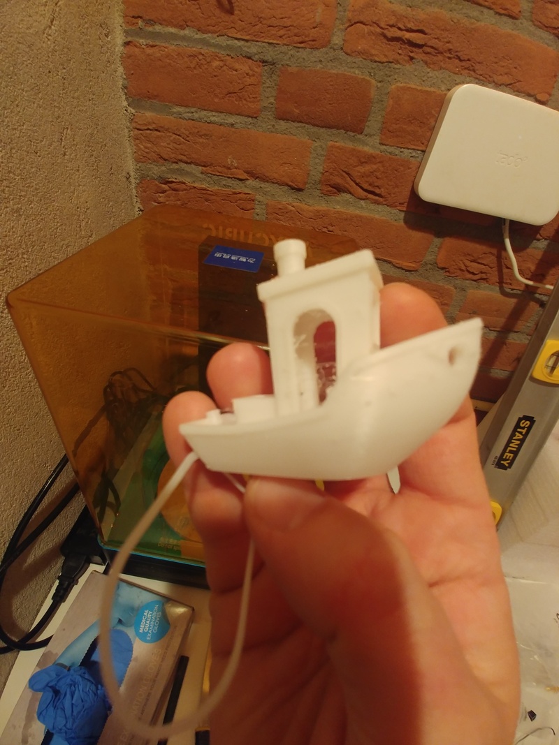

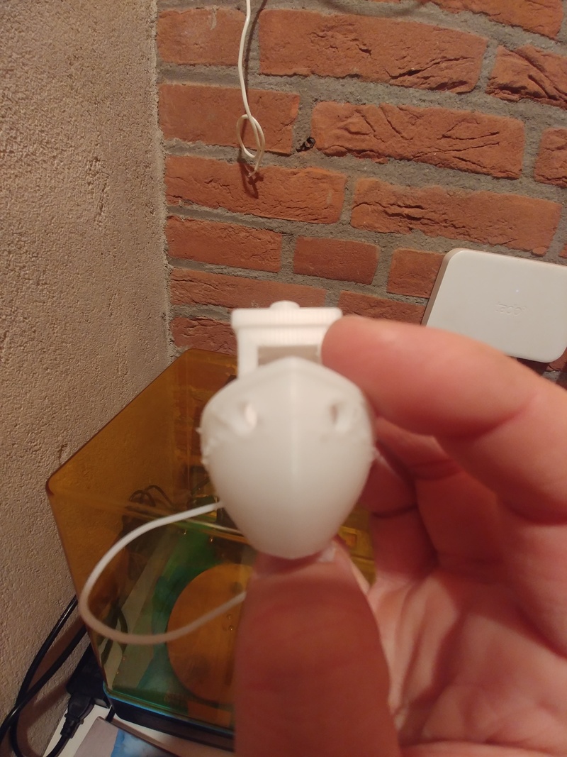

Afbeeldingslocatie: https://tweakers.net/i/ySszxj5TKUf3YaYMDdxehNGskcY=/800x/filters:strip_icc():strip_exif()/f/image/o7yGsCjKrbYrZeZG4X9Cuudm.jpg?f=fotoalbum_large
Vraag me wel af of 3,5 uur over 1 benchy normaal is. Lijkt mij wat langzaam.
Bediening is eenvoudig, al mis ik wel som wat feedback van de interface. Zo piept hij wel als je op preheat PLA drukt, maar als je niet weet dat er dan alleen 2 cijfertjes verspringen weet je niet of hij ook doet wat je wil. Verder mis ik een preview van de te printen bestanden, nu zie je alleen tekst. Mijn Photons hebben dat wel.
In gebruik is alleen de ventilator te horen. De motoren zijn fluisterstil.
  • DRuw
  • Laatst online: 18-11 12:37
DRuw
Bacardi Bat on Ice:)
@Edmin je moet nog wel even leren om de focus van de camera op je onderwerp te zetten vrees ik;)
Mooi scherpe bakstenen in ieder geval!
ik weet niet op welke laaghoogte hij geprint heeft maar standaard instellingen is 3.5 uur niet heel gek hoor...

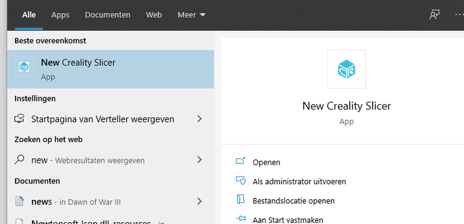

Christoxz schreef op donderdag 24 september 2020 @ 22:07:
Zo 'new' is de Creality Slicer volgens mij niet, draait met een oude Cura zo ver ik weet.
Hey, ik verzin het niet zelf :P
Afbeeldingslocatie: https://tweakers.net/i/M2WjYk0U2lvpCLGwQ67zNyudstU=/full-fit-in/4000x4000/filters:no_upscale():fill(white):strip_exif()/f/image/AhqTqtUJHm1mSbjn3g8qhwKy.png?f=user_large
Ik zou Cura 4.6 is downloaden en vanuit die profielen gaan fine tunen. Denk dat de standaard profiel in de Creality Slicer op lage snelheid en layer height staat om de prints out of the box beter te laten lijken.

@DRuw @molano999 @kmichael
Dank het is gelukt, hopelijk is dit eindelijk een print proof resultaat!

robbinonline schreef op vrijdag 25 september 2020 @ 07:51:
Je moet even je schaal aanpassen. In de instellingen kun je bij de laatste versie ook het woord auto gebruiken om de uiterste waarden te gebruiken. Nu zie je niet zoveel eigenlijk.he;)
Aan de waardes te zien is hij verdomd strak.
Glasplaat gok ik?

  • Esso21
  • Laatst online: 23-11 22:06
Nou, ik wou de boel gaan schoonmaken. Draai alles los terwijl het warm is eeeeeeeen, nozzle bovenkant helemaal schoon. :) Goed nieuws, de hot end fix doet dus zijn werk.
Maar de printer blijft lekken. En dat verpest mijn prints met spaghetti.
Esteps opnieuw nagelopen en niks aan de hand, staat goed.
Nadat ik de 100 mm esteps had gedaan is er nog wel een dikke 60 mm uit de kop gelekt vanaf dat die stil kwam te staan. Iemand enig idee? Wordt een beetje wanhopig. Ding ging van prima naar dit :(

  • Esso21
Hij legt de eerste lijn aan de zijkant neer, die ligt er rete strak op. de skirt legt die ook goed neer. En dan lijkt hij wel hoger te gaan staan ofzo want dan raakt het filament de plaat niet meer?
Alles is standaard op de bowden tube na. 100 mm lekkend als in in 0.4. De extruder staat gewoon stil. die doet netjes 100 mm.
100 mm als in. ik teken 120 mm af op de rol voor de extruder, extrude 100 en dan meet ik hoeveel er over is. En via de interface van de printer zelf :)
[ Voor 19% gewijzigd door Esso21 op 25-09-2020 20:02 ]

Als die eerste lijn en skirt goed gaan denk ik dat het aan je slicer lift eerlijk gezegd..
Heb je al eens door je gcode gekeken wat hij echt doet?

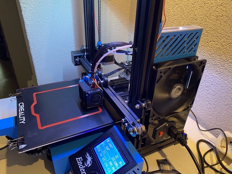

Vandaag heb ik de fan van de psu vervangen door een 120mm variant die ik nog had liggen. Ik dacht altijd dat de fan van de hotend het meeste lawaai maakte maar eigenlijk valt die nog wel mee vergeleken met de fan van de psu.
Afbeeldingslocatie: https://tweakers.net/i/LoHGMlpRCKQ104F91y4-EbTiNPc=/800x/filters:strip_icc():strip_exif()/f/image/iOa3tb2jNuqN96PAS0eK1ghL.jpg?f=fotoalbum_large

Print is niet slecht maar dat komt meer omdat je een teddybeer gewoon niet kunt verpesten:)
Hij is aardig grof, stringing tussen z'n oren en poten en mist gewoonweg wat smoothness zegmaar.
Op 0.2 geprint (anders duurde hij een dag) maar hij kan zeker gladder.
Gewoon een tof ding voor een kiddo van 5:)
