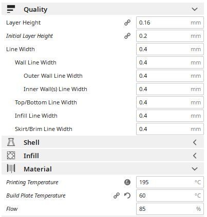

Standaard print de ender 5 een xyz kubus met standaard cura profiel zo:Afbeeldingslocatie: https://tweakers.net/i/IhhJJ70-UQ6yT8aWLd-69Z9zK8E=/800x/filters:strip_icc():strip_exif()/f/image/gtWsmNudMtqMRjUZw42ajwdQ.jpg?f=fotoalbum_large
Na de standaard kat:
Afbeeldingslocatie: https://tweakers.net/i/fGuZhaTOzZQ9JE1E8DAzCA56Ph0=/800x/filters:strip_icc():strip_exif()/f/image/P35MuhNxlkINWOOBDDTf6ClP.jpg?f=fotoalbum_large en hond:Afbeeldingslocatie: https://tweakers.net/i/jn7MenOnIsaM_b-QzFDaw0bqkjE=/800x/filters:strip_icc():strip_exif()/f/image/mQfR0fxUbPzmJ6Uorrmy6ZWO.jpg?f=fotoalbum_large geprobeerd te hebben.
Leuk die raft maar die blijft dus niet plakken.
Kubus wel maar de retraction en flow rate kloppen sowieso niet dus...

Ik heb mijn esteps en flow aangepast op basis van teaching tech's pagina.
Mijn 1 wall print komt nu op 0.41 a 0.42 dikte.
Echter nu heb ik het probleem dat er kieren ontstaan tussen de walls (in horizontaal vlak). Is het verstandig om de flow dan toch iets boven recommended te zetten? (belts zitten strak genoeg)
Tevens komen de prints er bij lange na niet zo strak uit als voordat ik de flow en esteps had aangepast.(maar dit kan ook komen omdat ik op hogere temp heb geprobeerd.)
Ook merk ik dat mijn bed(Ender 3 v2) toch niet 100% vlak is. Op sommige plekken (altijd dezelfde) heb ik last van warping. Valt hier nog iets aan te doen zonder de BL touch?
Als laatste heb ik last wanneer een project op verschillende plekken moet starten hij niet altijd even lekker hecht. Het lijkt wel alsof de nozzle al zittende lijnen los tikt, lijkt me aan te passen met Z-hop maar ik heb hier geen ervaring mee. Gebruiken jullie Z-hop? Zo ja, in wat voor range zou ik moeten gaan experimenteren?
Alvast bedankt!
  • kmichael
  • Laatst online: 10-11 10:15
kmichael
@Esso21
Op welke diameter heb je je nozzle staan in je slider?

plaatje 1 en 2, screenshot van Quality en Material alstublieft.
  • Esso21
  • Laatst online: 23-11 22:06
Afbeeldingslocatie: https://tweakers.net/i/9iWYz4yHAu82bw2lKq6Y8wqKK9s=/full-fit-in/4920x3264/filters:max_bytes(3145728):no_upscale():strip_icc():fill(white):strip_exif()/f/image/lITAl3vkqRYsw2jcGaKu6AGe.jpg?f=user_large
Deze settings bedoel je?
  • DRuw
  • Laatst online: 18-11 12:37
DRuw
Bacardi Bat on Ice:)
@Esso21 idd wat @kmichael zegt eventue in combinatie met hide seam.
Ook je overlap naar je rand kan iets hoger volgens mij.
Verder zie ik het even niet heel goed moet ik zeggen
Deze signature is om volstrekt onduidelijke redenen verwijderd. PVOutput
  • DRuw
DRuw
85% op je flow is wel laag...
Zeker dat je step niet iets hoger moet?
  • kmichael
kmichael
Als goed is moet je met flow settings hebben...
  • Esso21
@kmichael Yes die zijn allemaal terug op 85%. Als ik die flow aanpas gaat alles mee.
@DRuw E-steps zijn wel goed. Die heb ik gecontroleerd na het aanpassen. Zelfde geldt voor de flow, die kwam dus uit de test met de 1 wall kubus. Misschien moet ik het dan in mijn meet gereedschap gaan zoeken? Loopt natuurlijk al snel op als je 0.4 of 0.45 hebt.
Wat is overlap naar de rand? :)
Kan het oozen verholpen worden door hot end fix? Ik heb niet het gevoel dat hij iets clogged maar het zou zomaar kunnen. Tevens heb ik wel de PTFE tube verwisseld met een aftermarket variant. Misschien moet ik nu meer retraction doen? Kan ik morgen wel een benchmark van draaien :)
  • DRuw
DRuw
Ik zou geen single wall kubus maken trouwens maar in cura of dergelijke 2 lijnen zetten.
Deze moet dan 0.8 zijn. Beter te meten ook.
Ook kun je de eerste laag iets verhogen als de rest wel klopt.
Er is een instelling om die overlap met de binnenste wall aan te passen. Maar die zou ik pas veranderen als de rest goed staat...
  • kmichael
kmichael
Was een typo : het moest zijn als goed is moet je meer flow settings hebben :)
