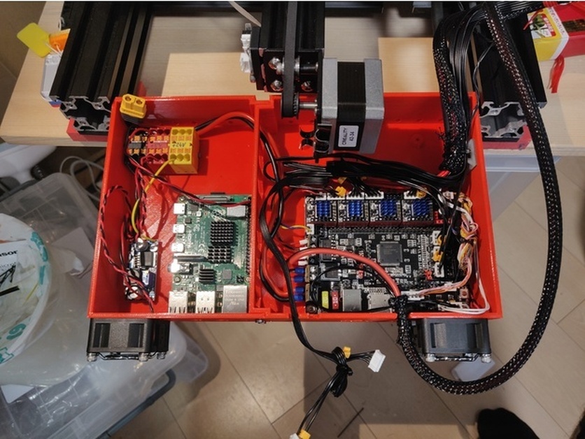

Niemand die met een custom box voor de electronica? Waar laten jullie het spul?
Afbeeldingslocatie: https://tweakers.net/i/uwSncc_C3X_8-a10zjYc1GyfM5U=/full-fit-in/4920x3264/filters:max_bytes(3145728):no_upscale():strip_icc():fill(white):strip_exif()/f/image/gobqwqDZPxJD83giUGCuiCts.jpg?f=user_large
Niet mijn foto btw
__/`\__/`\__

Mag ik vragen welke 80mm fan je erin hebt zitten?
PSN: PcDCch
  • Mistacal
  • Laatst online: 18-11 09:43
Mozart schreef op donderdag 17 september 2020 @ 14:08:
pricewatch: Arctic F8 Silent, 80mm
Deze heb ik er in zitten, vond het prijsverschil met een Noctua iets wat te veel voor de toepassing.
Er is ook een 92mm versie van die cover mocht je die hebben liggen
Oho ook een 120mm versie maar vind ik zelf wat minder want dan zit de fan aan de buitenzijde
https://www.thingiverse.com/thing:3920061

Ik heb mijn pi onder de display met behulp van deze case: https://www.thingiverse.com/thing:4485990
Het MB zit op de originele plek in met 3 pro.
PSN: PcDCch
  • Mistacal
Mozart schreef op donderdag 17 september 2020 @ 15:18:
Die is ook wel nice hoor. _/-\o_
__/`\__/`\__

Wat ik ook nog heb gedaan, is een ladensysteem geprint en geplaatst aan de voorkant van de printer. Erg handig om alle rotzooi bij elkaar te houden. Helaas nog geen foto van mijn eigen systeem ermee maar het gaat om dit systeem: https://www.thingiverse.com/thing:3416444

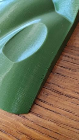

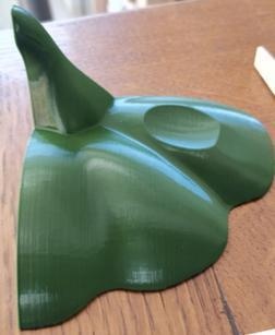

Soms blijft het een bijzonder apparaat. Foto 1, 1 werkstukje met 100mm/s first layer en 120mm/s voor de rest. Foto 2 is hetzelfde werkstuk alleen 3 op een rij. 50mm/s first en 80mm/s voor de rest... layer shifting |:( |:( |:(

Die waren na een maand al vol hier, zoveel rotzooi dat past niet onder mijn printer. Bij de action heb je mooi van die vakkenkoffertjes ideaal!
https://www.action.com/nl-nl/p/werckmann-opbergkoffer2/
En verder klein gereedschapskistje erbij
__/`\__/`\__

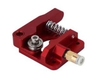

Nou, na mijn hot end paar x compleet schoongemaakt te hebben en met cold pull een mooie schone afdruk van de nozzle te krijgen en toch telkens last krijgen van opkrullend PLA op hoop van zege gewoon een print aangezet.
Eerste 2 lijnen die die telkens neerlegt rete strak. Vervolgens bij transport al iets lekken. Skirt ging mooi maar toen die met het onderdeeltje begon te printen lekte die onder transport en pats boem alweer spaghetti.
Filament opgemeten (123-3D huismerk) en bleek 1.78 te zijn. Flow aangepast naar 0.98 (op basis van 1.75/1.78=0.983) en ondanks dat de eerste laag niet perfect was bleef alles zitten en kwam er weer een bruikbaar product uit.
Mijn vraag aan jullie, hebben jullie ook wel eens dat de filamentrol een in-constante dikte heeft? En hoe gaan jullie hiermee om / kun je hierop bij voorbaat al anticiperen?
En heeft een van jullie (positieve) ervaring met de hot end fix waar je een stuk PTFE in de hot end klemt?
https://www.thingiverse.com/thing:3203831
En is zo'n zelfde ender extruder maar dan full metal een aan te raden upgrade?

De hot end fix is een must. Dit staat ook in de handleiding der handleidingen van Luke Hattfield. Must om te lezen trouwens.
Verder moet je wel even retractie aanzetten in je slicer ;)
Die full metal is prima maar zie het niet als een echte upgrade, ik print na 1,5 jaar nog met de standaard maar heb sinds die tijd wel die metalen liggen.

Esso21 schreef op vrijdag 18 september 2020 @ 09:47:
Betreft de metal extruder, dit was een hele populaire upgrade omdat de standaard extruder volledig plastic was. Na een tijd krijg je beschadiging waar het filament naar binnenloopt i.v.m wrijving.
Echter leveren ze nu een plastice extruder met een metalen ring, die dit probleem eigenlijk al tackelt.
Mocht je zonder een ring hebben, dan zal de upgrade ook echt iets upgraden.

@Esso21 die metalen is te doen maar let erop dat het tandwieltje zeer vaak ruk is wat erbij zit en gebruik je de standaard.
Ik zou een dual gear extruder doen als je wilt upgraden, dat is bijna bullet proof.
Vwb de flow... ik denk dat je de enige bent die hem op 100% goed hebt staan.
Heb je de esteps en de flow wel ingesteld?

@Mistacal Je travel snelheid misschien te hoog en/of blobs waar je nozzle tegenaan tikt bij een travel? Lijkt mij namelijk het grootste verschil: bij 1 object heb je weinig travels.

@DRuw @Mistacal Ik moet inderdaad toegeven dat ik de esteps en flow nog niet heb gefinetuned.
Dit dus omdat mijn eerste benchy al redelijk was en de 20x20x20 XYZ cube ook aardig aan de maat.
Tevens ook bout/moer geprint welke gewoon paste en een print in place scharnier :)
MAAR ik zal hem wel ergens in de komende tijd gaan finetunen.
Ik heb die metalen single gear extruder thuis liggen maar nog niet geïnstalleerd (Omwille eerst maar eens stock kijken hoe alles gaat en al doende leert men) Maar ik begrijp van jullie dat als ik de plastic stock versie met metalen inserts heb het vervangen niet echt veel toevoegt?
Raden jullie aan om de hot end fix gewoon nu direct te doen of wanneer er een volgend probleem begint te vormen?
Travel is maar 250mm/s. En het gekke is dat het een, nagenoeg perfecte, Y-as shift is terwijl hij rondjes maakt en dus continu x/y maakt. De travel is alleen x tussen de onderdelen.
Z hop met retract staat ook aan maar zal nog eens checken op blobs
Het moet iets mechanisch zijn is mijn vermoeden Bij nadere inspectie zie ik toch wel kleine blobs en dat in combinatie met 80mm/s kan het inderdaad wel eens het probleem zijn. Vanavond maar weer eens kijken.

"aardig aan maat" is eigenlijk gewoon niet aan maat. Kan best grote gevolgen hebben voor je E-steps.
Hot end fix meteen doen, kan nooit kwaad. Je kan tevens meteen je dual metal extruder plaatsen en daarna meteen E-steps en flowrate voor het specifieke filament.

Hmm last van muizen? Strakke prints en ben eigenlijk zeer tevreden maar zit toch weer een paar gaatjes in de print. Enig idee wat dit veroorzaakt? Toch te straks afgesteld en underextrusion of mini clog?
Afbeeldingslocatie: https://tweakers.net/i/Ab5ZcQbcQSYjkiF713y2Zc_TBnQ=/full-fit-in/4920x3264/filters:max_bytes(3145728):no_upscale():strip_icc():fill(white):strip_exif()/f/image/xNsQoH29NLQzXrExIgpI877D.jpg?f=user_large
Afbeeldingslocatie: https://tweakers.net/i/gBzQ-8aTVTsmEC9dlGpttArjUFg=/full-fit-in/4920x3264/filters:max_bytes(3145728):no_upscale():strip_icc():fill(white):strip_exif()/f/image/8UbuMJIxnrFphSOfhFU1TZm3.jpg?f=user_large

Wel valt het mij op dat vanaf een hoogte van ongeveer 10 cm er een beetje verschuivingen gebeuren:
