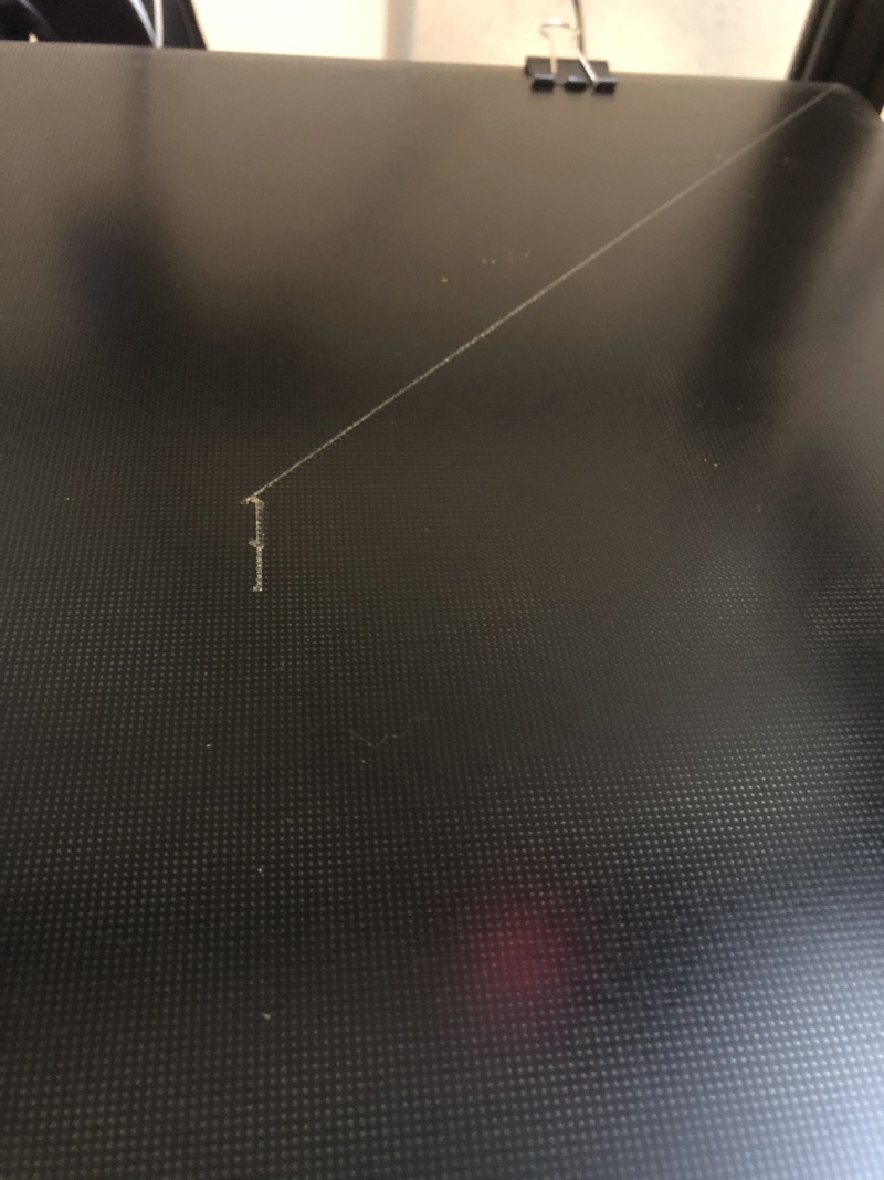

Daniel. schreef op dinsdag 15 september 2020 @ 10:45:
Iemand enig idee hoe ik dit kan oplossen. Heb dit voor nu ook alleen met Real PETG Brass filament gehad.
Ik print temperatuur
Nozzle: 1st: 233 after: 225
Bed: 1st 80 after: 75
Als ik een grote brim print gaat die altijd opkrullen bij lijn 5. Temperatuur verhogen, verlagen, bed verhogen verlagen afstand nozzle alles heeft geen zin hij blijft altijd krullen. Zowel op glas als op het originele mat van de Ender 3.
Enig idee wat het kan zijn.
[Afbeelding][Afbeelding]
Als ik het zo zie zou ik net iets dichter op de plaat printen. Je ziet nog net te duidelijk je "lijnen". Verder zorgen dat je bed goed schoon is: eerst even goed met afwasmiddel op een doekje en daarna beetje met een lichte zoutoplossing doet soms wonderen. Bed temp met wit moet bij mij wel op minimaal 60 graden.

savale schreef op dinsdag 15 september 2020 @ 12:25:
Klinkt bewerkelijk, een beetje uit een potje alcohol van de kruidvat eens in de 10 of 20 prints erover. Als de printer een " off-day" heeft dan gebruik ik nog wel eens haarlak

  • savale
  • Laatst online: 24-11 20:37
@Mistacal
Hehe grappig dat iedereen zijn eigen manier heeft. :P Ik doe dreft eens in de 20 prints ongeveer en zoutoplossing na iedere print. (Spuitflesje is dan ideaal)

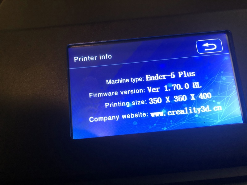

Uhm als ik hem opstart staat er iets van bugfix2.0.x. Ik weet niet of ik dat nog ergens anders kan vinden waar dat staat.
Echter wil ik op dezelfde manier zoals jij het beschrijft het bedlevel calibreren maar als ik vervolgens de min in wil gaan blijft hij op 0 hangen en gaat dus ook niet verder naar beneden.

RensVerlaak schreef op dinsdag 15 september 2020 @ 14:27:
Wat is de bron van je firmware? Die van de BTT github?

  • ImNotnoa
Ja marlin is de smaak van de firmware.
Maar nadat jij je moederbordje vervangen hebt en ook voor bltouch is andere firmware nodig.
Je hebt waarschijnlijk ergens een firmware.bin bestandje moeten downloaden en op een SD kaart moeten zetten en je printer met die sdkaart opstarten.
Waar heb je het firmware.bin bestand gedownload?

Ik heb vandaag een Ender 5 Pro mogen ontvangen, het assembleren ging vrij vlot mits een Youtube instructievideo te volgen.
Helaas is het bij het auto-levelen fout gelopen.
Ik heb eerst het bed naar 45° verwarmt en hierna op leveling geklikt. De printkop ging mooi naar rechts en achter. Hierna gaat het bed omhoog en naar beneden en loopt het fout.
De eerste 2 maal bij het omhoog gaan wordt de sensor ingedrukt maar de 3de keer komt de sensor er niet uit en wordt de printkop omhoog geduwd. Zoals te zien op volgende video: YouTube: 20200915 183651000 iOS
Ondertussen is het bed ook al redelijk beschadigd...

@pcc Weird. Hij doet het eerste deel goed en daarna gaat hij omhoog ipv naar beneden.
Hoe doe je die autolevel?
Is dat heb begin van je print en staat je slicer op ender 3 ofzo?
Vertel eens exact wat je doet....

pcc schreef op dinsdag 15 september 2020 @ 20:54:
We kunnen nu heel zout gaan worden, maar wat heb je zelf al onderzocht wat dit probleem mogelijk verklaart? Wellicht moet ik ook niet meer reageren, want eigenlijk stelde je geen vraag :+

DRuw schreef op dinsdag 15 september 2020 @ 21:07:
Ik krijg morgen m'n ender 5 binnen (non pro) en ben vast upgrades aan het shoppen zoals de abl en skr mini. Die komen er sowieso in zoals bij m'n ender 3:)
Volgende stappen heb ik gedaan:
- Doos open gemaakt
- Assemblage gestart
- Bij stap 4 Youtube film bekeken
- Assemblage afgerond
- Ender aangezet
- Preheat Bed op 45°C
- Bij settings op Leveling geklikt
Ik ben om 18u begonnen, assemblage was klaar om 19u. Frustraties zijn om 19u begonnen en nog steeds bezig...

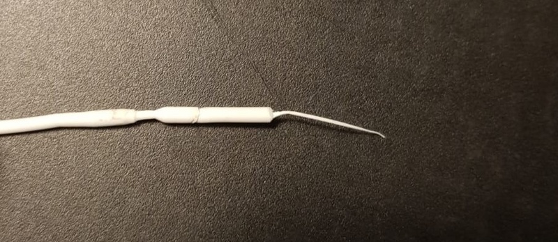

  • Esso21
  • Laatst online: 23-11 22:06
Als eerst mijn excuses als ik ook onder de catagorie val waar jullie je zojuist (terecht) over uit lieten.
Ik begrijp dat het voor doorwinterde gebruikers vervelend is dat het topic deels wordt gekaaid.
Gezien ik zelf al de nodige uren aan het klungelen was en ik er maar niet uitkwam heb ik dat dus ook hier geplaatst, wellicht maak ik de volgende x een eigen topic aan :)
DRuw schreef op dinsdag 15 september 2020 @ 21:25:
@Esso21 heb je naar je extruder gekeken?
Heb je iets veranderd? Ander filament oud bijv.
Dikte verschil zou kunnen maar loop de checks eens af van je esteps en flow calibratie. Zit daar iets verkeerds of is het iedere keer anders?
Ik ben zo stom geweest om niet de dikte van het filament bij start te meten. Het ging namelijk direct al redelijk goed :) 8)7 Was bezig met finetunen van de elephantfoot. Het filament (lichtgrijs van 123d) is sinds dat het binnen is een maand geleden niet droog opgeborgen, hing continu boven de ender.
Tevens heb ik als amateur het daar nog niet gezocht gezien alles wat ik zelf heb ge googled en bij de bekende YT kanalen heb gezien zeggen dat het op verstopping/vervuiling leidt. Ik had mijzelf een filament stoffilter geprint en toegepast. Nu leek het me logisch dat ik de spons misschien niet netjes schoon had gemaakt en dat er wellicht een stuk spons mee was gegaan de hot end in.
Vandaar dus de nozzle change en alles schoonmaken.
Net weer(4e x |:( ) alles losgehaald schoongemaakt en weer in elkaar gezet. Weer ellende. Cold pull gedaan, dit is het resultaat:
Afbeeldingslocatie: https://tweakers.net/i/5ZIHLbXEJorKuSY_TisKO8vY7sc=/800x/filters:strip_icc():strip_exif()/f/image/cy9mnsPEv4ey019bqR2axEWu.jpg?f=fotoalbum_large
Het lijkt mij erop dat de PTFE tube niet ver genoeg erin zat of analyseer ik dat verkeerd? Wellicht is er toch te veel vocht in getrokken?

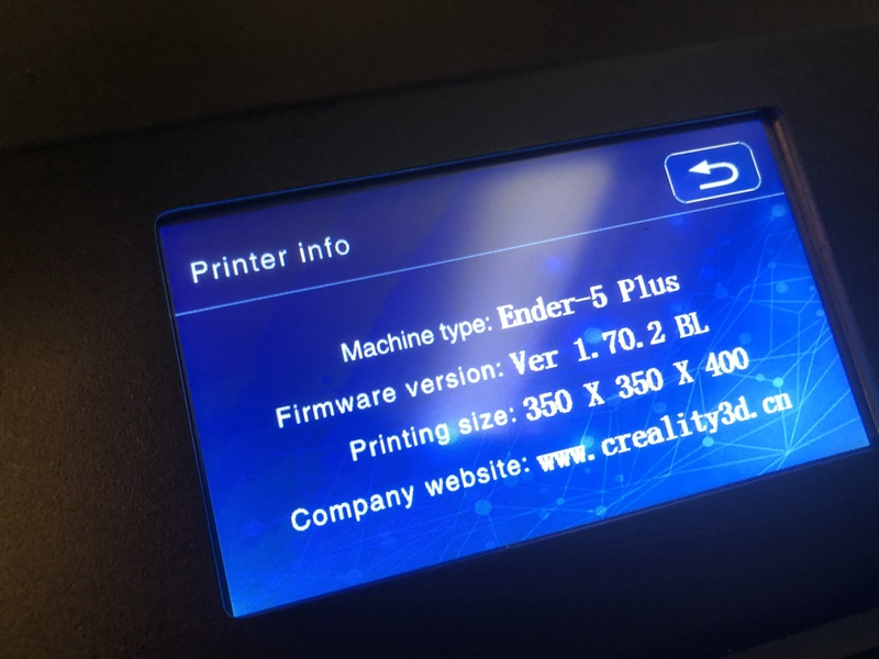

  • pcc
pcc
@pcc als dat letterlijk is wat je gedaan hebt dan vraag ik me af of je de boel goed hebt aangesloten.
Je bed level doet precies wat hij bij mijn ender 3 pro doet maar dan bed naar boven ipv mijn gantry naar beneden maar het lijkt me stug dat hij met verkeerde firmware is verzonden.
Sluit hem eens aan op een pc en stuur via pronterface eens je bed omhoog en omlaag en dat soort standaard bewegingen. Kloppen die?
Zal best via je schermpje ook kunnen maar ken de ender 5 nog niet;)
@pcc hoe weet je dat je de meest recente hebt?? Heb je er zelf een op gezet?
Dan kan daar je issue zitten....
Links, rechts, voor, achter, boven en beneden werken perfect vanuit touchscreen.
Firmware die erop stond was recenter dan diegene van Creality website. Maar voor de zekerheid toch nog even opnieuw geflashed: nog steeds hetzelfde probleem.
Firmware shipped:
Afbeeldingslocatie: https://tweakers.net/i/4BG4IGigW9QGcJ9I76ByxRyeVMo=/800x/filters:strip_icc():strip_exif()/f/image/p15R9Xtq1unQ47bkniYcy9Hi.jpg?f=fotoalbum_large
Firmware nu:
Afbeeldingslocatie: https://tweakers.net/i/MayNDzWFAkU-oHcr3z7HmDGroC0=/800x/filters:strip_icc():strip_exif()/f/image/Z1uB99j4MxE7Jr5R5oziefnr.jpg?f=fotoalbum_large

@Esso21 ik heb mijn pla nog nooit opgeborgen en hangt gewoon op mijn printer. De creality pla werd bros en brak spontaan maar de 123 pla kan naar mijn idee gewoon blijven hangen. Pla absorbeert niet zo veel vocht normaal gesproken (nee niet buiten neerleggen).
Je hoeft echt geen eigen topic aan te maken hoor maar als je gewoon uitlegt wat je al hebt gedaan kunnen we wat meer doen en laat je zien dat je niet eentje bent van de categorie "printer doet het niet help."
Ik zou je hotend goed in elkaar zetten met de tube er goed in gedrukt (naar beneden drukken en dan het busje omhoog trekken, niet de tube omhoog trekken) een vervolgens je esteps calibreren. Dan verder. Weet je in ieder geval of de basis goed is..

  • Evertt
  • Laatst online: 22:40
Evertt

@pcc Waarom gelijk beginnen met BLtouch? Ik heb hem pas opgezet nadat ik manual levelen onder de knie had en een prints onder de knie. Om ook zo de printer beter te leren.
Bltouch is leuk maar je moet echt weten hoe je moet levelen.
