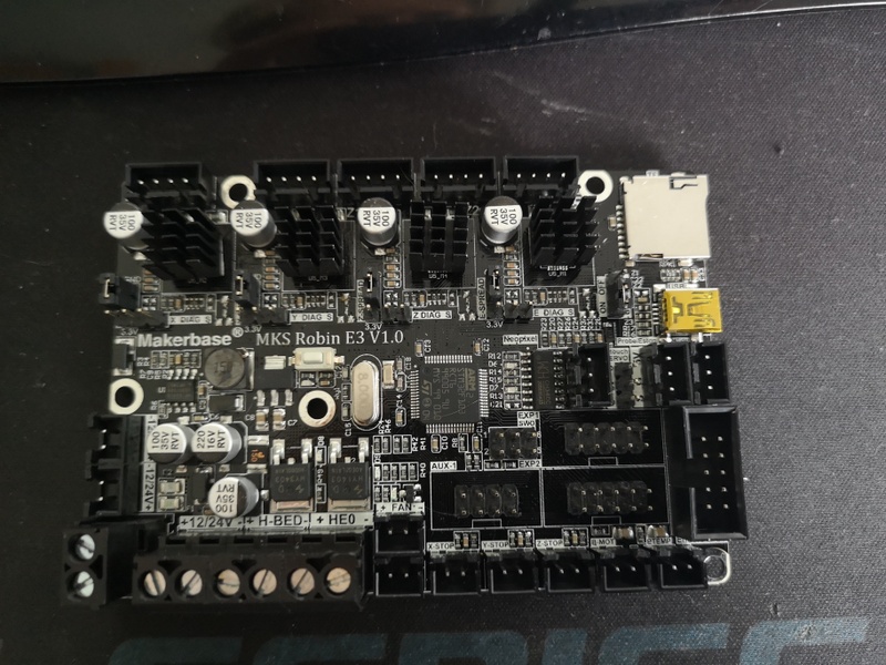

Heb vandaag de MakerBase Robin E3 v1.0 binnen gekregen.
Exact dezelfde footprint als de SKR mini e3 v1.2/2.0, krijg het idee dat de layout van de (skr) v1 over genomen is en aangepast naar een (skr) v2 waarop i/o is toegevoegd en verwijderd?
Afbeeldingslocatie: https://tweakers.net/i/PAC9rHe_q_biS0Dl-yIOupMbdKA=/800x/filters:strip_icc():strip_exif()/f/image/XRlSUIPwprOz1siZc7UX6LDT.jpg?f=fotoalbum_large
https://nl.aliexpress.com...b201602_,searchweb201603_
Ga hem morgen flashen en testen, ben benieuwd of dit ook 512kb versie is.
[ Voor 0% gewijzigd door wally1987 op 09-09-2020 22:42 . Reden: Woord correctie ]

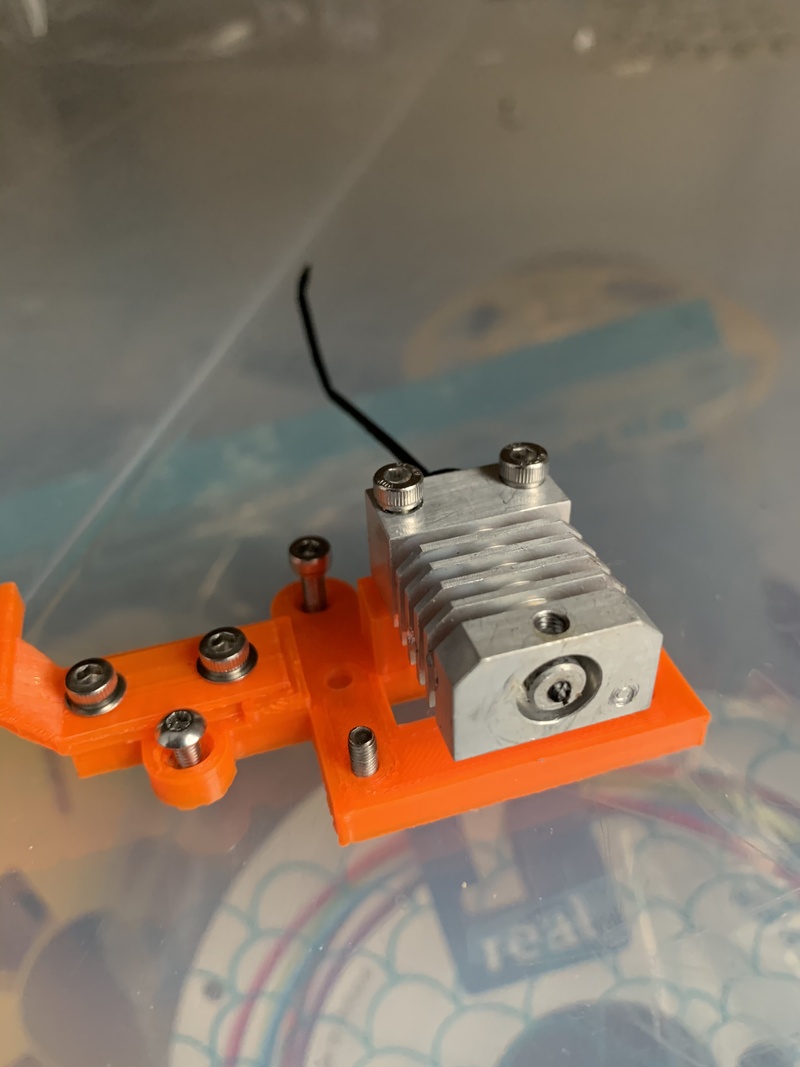

Inmiddels met mijn Ender 5 aan het experimenteren met PA (Nylon) van Real. Ik print op 245 graden met het bed op 90 graden. Dat lijkt redelijk goed te gaan, op wat overextrusion na. Echter na een tijdje verstopt de boel. Ik krijg dan het filament met geen millimeter erin of eruit, het zit totaal vast. Dan kom je er echt achter hoe verschrikkelijk sterk dit spul is. De enige optie is de hele hotend uit elkaar halen. Dit heb ik nu twee keer gehad. De verstopping zit dan niet in de nozzle, maar in de overgang van het bovenste koelblok naar de titanium heatbreak. Blijkbaar wordt dit daar nog zodanig heet dat het iets smelt, en dus verstopt raakt. Overigens kreeg ik koud met kracht het filament er niet uit, ik heb de soldeerbout op het iets bredere puntje moeten zetten om hem los te krijgen.
Na de eerste keer was ik ervan overtuigd dat ik iets ruimte had tussen het koelblok en de heatbreak, en dat wellicht de oorzaak zou zijn. Maar na de tweede keer lijkt het toch iets anders. Zoals je op de foto ziet is de verstopping nauwelijks naar buiten uitgebreid. Het is millimeter werk, maar genoeg om het hele spulletje vast te zetten.
Afbeeldingslocatie: https://tweakers.net/i/bIichHc4jqstVl-EKpsW5PLWZe0=/800x/filters:strip_icc():strip_exif()/f/image/zbmrJby5cK5QjUQljEgWGsDt.jpg?f=fotoalbum_large
Gezien de overextrusion denk ik dat de druk, samen met de temperatuur uiteindelijk de boosdoener is. Ik ga van het weekend maar eens de boel met PA kalibreren. Met PLA en PETG heb ik overigens met de huidige settings geen last van overextrusion.
