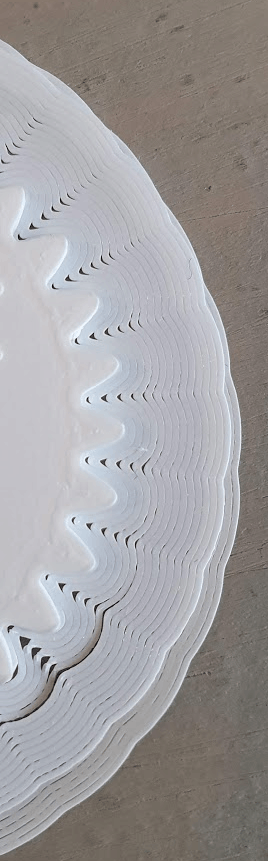

Ik merk op dat de lijntjes van een brim rondom bijvoorbeeld een tandwiel minder goed op elkaar aansluiten dan lijntjes van het reguliere object. De functie van een brim verdwijnt hierdoor eigenlijk behoorlijk. Bij een object met rechte/langere lijnen is de brim wel sluitend.
Iemand hier wellicht een idee of suggestie over?

JBS schreef op maandag 7 september 2020 @ 12:53:
Komen je line width overheen met de line width bij de brim settings?
Zijn ze wel strak in je slicer preview?

chriistiix schreef op maandag 7 september 2020 @ 12:56:
Goed punt. In de preview zie ik tussen de kleine hoekjes ook ruimte. Eigenlijk niet tussen de lijntjes in de flauwere bocht.
Line width van de brim is gelijk aan de normale line width. Beide 0.4mm.

JBS schreef op maandag 7 september 2020 @ 13:14:
Klik om te zoomen om de ruimte daadwerkelijk te kunnen zien.
Op sommige plekken zit er ook ruimte ook de flauwe bochten. Ik zou even kijken of je een setting kan fine tunen in Cura. Het ziet er naar uit dat hij print zoals hij gesliced is.

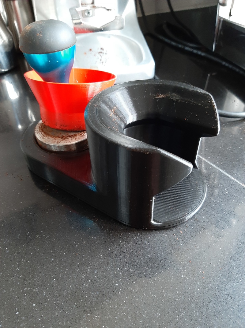

Na 17 uur gedraait te hebben dan eindelijk de tamperstation, wel is er ongeveer op 5mm hoogte een rare lijn maar dat komt volgens mij omdat de schoonmaakster p.o. de rol van de houder (lagerding) geduwd had. Redelijk strak en heb er al gebruik van gemaakt. Ook het rode opzetstukje is handig dan mors je geen gemalen koffie :+
Afbeeldingslocatie: https://tweakers.net/i/PQ9NGYdQ1iOgWXywJwao0Jzxveo=/800x/filters:strip_icc():strip_exif()/f/image/O8biGLlNqwuWEMkP7gEp7UfP.jpg?f=fotoalbum_large

Na 3 maanden weer een wat printen. ziet er (voor mij) strak uit... 10 uur af laten koelen en bij het eraf halen toen brak mijn spiegel :( en daarna mijn print!!!
Iemand nog tips om het beste een grote print van een spiegel met 3dlac los te krijgen? toch vriezer?
Normaal gingen kleine printer na afkoelen er zonder problemen af maar dit heeft een groot oppervlak.
