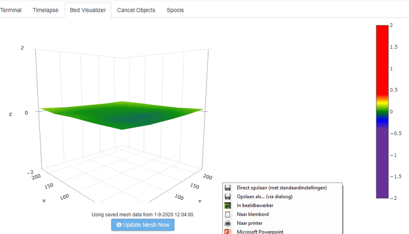

zojuist mijn eerste print goed gekregen op de ender 3 v2. door de tips uit dit topic:
bed schoonmaken met alcohol!
en de gele stuggere veren
Afbeeldingslocatie: https://tweakers.net/i/hfAScfS_8NgLHlSVMRduwFXQv8c=/800x/filters:strip_exif()/f/image/6erUGqiQKY3QGKLlVX1rXEyq.png?f=fotoalbum_large
ik ben helemaal blij :)

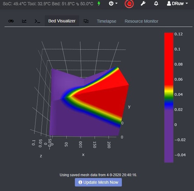

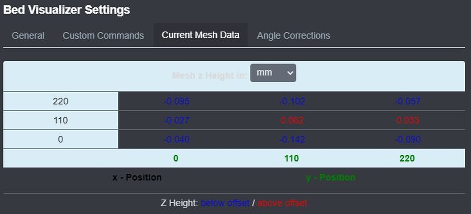

@remcoXP je moet even je range van je z as aanpassen. Van 2 tot -2 heb je niets aan om te zien of hij level is. Je kunt hem handmatig aanpassen naar andere waarden maar ik de laatste revisie van de plugin kun je ook "auto" invullen en dan doet hij het zelf voor je op basis van min/max meting. Schrik niet van wat je dan ziet trouwens;)
@martijnadam1977 ik heb spuitlijm van Bison. Het werkt maar daar is alles mee gezegd....
Droogt voor geen meter en ik weet niet of je de plaat nou moet verzuipen in de lijm en hem weg moet wrijven of juist heel weinig op moet doen voor het beste resultaat.
Ik denk dat de lijm meer vloeibaar moet zijn..
Maargoed, blijkt er een bolling in m'n aluminium bed te zitten die ik nu eerst moet corrigeren.
Ik krijg hem nu niet mooi level op het moment.

Grrrr heb mn bed helemaal kaal gemaakt tot aan het aluminium en mn ABL laten proben.
komt dit eruit.
Er zit dus een bolling in mn bed maar die zie ik niet terug als ik mijn waterpas erop zet.
Als het een error in mijn abl of X danwel Y as zou zitten zou je dat ook in een rij in 2 richtingen zien dus dat kan het ook niet zijn mijns inziens...
Vanavond mn dual Z erop zetten kijken wat hij dan aangeeft (zou uiteraard geen verschil moeten zien in die bolling maar wie weet...
Afbeeldingslocatie: https://tweakers.net/i/sM704swWVYE8ckOKmsWHjn48BX8=/full-fit-in/4920x3264/filters:max_bytes(3145728):no_upscale():strip_icc():fill(white):strip_exif()/f/image/SJuKKRM1o45g3nmQ4jrduLMF.jpg?f=user_large

Is het echt je bed en niet je x as die krom is?
Extrusie profielen hebben tijdens het maken vaak zo'n play'doh effect waardoor ze na het persen vaak nog "recht getrokken moeten worden", dus zijn nooit echt helemaal kaarsrecht.

@wally1987 Dan zou ik het op alle 3 de metingen hebben van het midden. Het middelste punt is het meest afwijkend en gevolgd door het mid-rechter punt. Mid-links is goed...

DRuw schreef op donderdag 3 september 2020 @ 13:08:
komt dit eruit.
Tja 0.1mm ga je ook niet zomaar "zien" Met een goede metalen lineaal en dan een lichtbron erachter kun je het misschien net zien. Ik heb dit soort afwijkingen overigens ook op mijn bed. Met glasplaat erop is het al een stuk minder.

Glas ja, gfk is flexibeler....

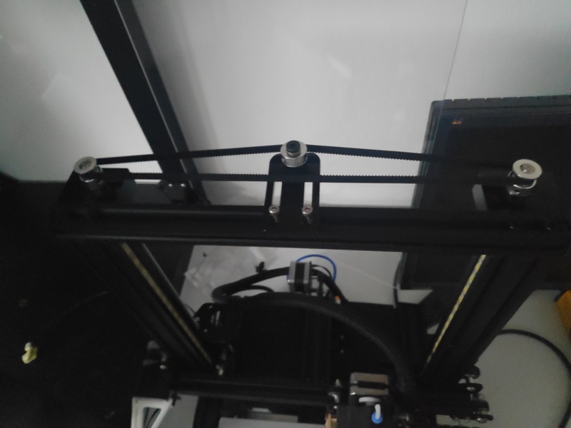

Gisteren de dualZ kit geinstalleerd.
moet zeggen, leuk stukje techniek:)
wel een hoop dingen die speling hebben en je op elkaar moet afstellen.
Een van de lagers was niet helemaal tof maar heb ik werkend gekregen.
Vanavond weer verder met het bed te levelen maar het ding is zo behoorlijk solide moet ik zeggen.
Die gantry gaat nergens heen:)
Afbeeldingslocatie: https://tweakers.net/i/l8kR736Pw1tAt_GCbDsTt7MWQ2k=/800x/filters:strip_icc():strip_exif()/f/image/7MrRSuOwV7Ow7Qc8I6d4JEQf.jpg?f=fotoalbum_large

Is dat alleen die rubberen tandsnaar en extra tandwielen? of komt er nog meer bij kieken.
  • DRuw
  • Laatst online: 18-11 12:37
DRuw
Bacardi Bat on Ice:)
@mutsje ietsjes maar niet veel meer....
het is een kitje met een plaatje, 3 langere bouten en 2 assen met tandwielen en een snaar plus spanner.
deze dus: https://www.banggood.com/...=myorder&cur_warehouse=CN
(ik had hem uit de UK).
Prima spul al was een lager niet helemaal lekker en moest ik een beetje smeren/motiveren.
Ik weet niet of het nuttig is voor een standaard ender 3. ik heb een direct drive en die kop is wat zwaarder waardoor ik het heb gedaan.
Deze signature is om volstrekt onduidelijke redenen verwijderd. PVOutput

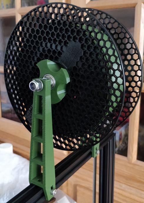

Weer even wezen oefenen met freecad en een gelagerde spoelhouder getekend. Niet slecht al zeg ik het zelf :) Heeft iemand ervaring met de BLV ender 3 kit met lineaire rails? of is dat echt overkill
Afbeeldingslocatie: https://tweakers.net/i/w1lAq114mRVzkucILNUgMx-RxLY=/full-fit-in/4920x3264/filters:max_bytes(3145728):no_upscale():strip_icc():fill(white):strip_exif()/f/image/4UlnDUWkSOaWyh9YRDYiC6Vz.jpg?f=user_large

Ok, ik ben druk bezig met mijn bed te levelen.
wil voor geen meter.... mijn originele bed is al niet level vrees ik:Afbeeldingslocatie: https://tweakers.net/i/d0Wg_0K3jjnGtQdWd9jMaeJ8cGc=/full-fit-in/4920x3264/filters:max_bytes(3145728):no_upscale():strip_icc():fill(white):strip_exif()/f/image/XTMJZAqmeW73JP0CiUSaygDl.jpg?f=user_large
behoorlijke bobbel rechts van 0,12...
Ik probeer hem goed onder de 0,1 te krijgen, een halve laagdikte.
vraag me niet waarom, dat is mijn gevoel dat ik mijn level moet hebben...
Ik ben nu met een GFK plaat bezig en alutape om hem level te krijgen maar het wordt er niet echt beter van.
Ook met een spiegel zie ik dit terugkomen helaas.
Ik ben nu aan het overwegen om de resolutie van mijn ABL extreem te verhogen en mijn bed af te schuren om de basis level te hebben...
Iemand nog betere ideeen voor ik daar binnenkort aan begin?

DRuw schreef op vrijdag 4 september 2020 @ 20:54:
welke is dat?
zoiets zocht ik om te tunen;)
wil voor geen meter.... mijn originele bed is al niet level vrees ik:[Afbeelding]

Evertt schreef op zaterdag 5 september 2020 @ 00:28:
Is dat met glasplaat? Of alleen de bed?
Basis bed

chriistiix schreef op vrijdag 4 september 2020 @ 22:43:

Evertt schreef op zaterdag 5 september 2020 @ 08:16:
Zal met glasplaat proberen.
Zal me niet druk maken over je aluminium bed.
Helemaal niet vlak zijn komt mede ook door het materiaal. Of je moet gaan lappen.
Glas plaat zal altijd vlak zijn.
Dus niet. Die bobbel wordt doorgedrukt door het klemmen op de basisplaat.
Ja de spiegel is plat maar niet hard genoeg om niet te vervormen.
Ik moet de creality glasplaat nog ff proberen en die is harder dan de IKEA spiegel.
We gaan het zien

DRuw schreef op zaterdag 5 september 2020 @ 08:31:
Zal je moet kijken om het te lappen op een glasplaat.

DRuw schreef op zaterdag 5 september 2020 @ 08:46:
Hoe zie je dat werken?
Een glasplaat bewerken is niet te doen...
Kan ik beter het aluminium schuren en met de abl een 10*10 meten en finetunen denk ik
Sorry dat bedoel ik ook. Het aluminium bed te schuren met fijn schuurpapier of met fijn schuurpasta op een glasplaat.
Je kan ook proberen om licht te schuren waar de bolling zit.
Hoe is je resultaat eigenlijk als je een test bed level print?
We gaan het zien
Stel gewoon de UBL goed in, dan wordt de oneffenheid wel recht getrokken, ik mijn printers zelf gebouwd, met gewoon ruw 3mm standaard aluminium plaat als bed (ook lekker krom), met daarop GFK plaat, print gewoon erg goed met UBL (25 punten), de Z-as zie ik wel behoorlijk corrigeren.
Ik heb dan wel geen Ender, maar in het principe zijn alle printers hetzelfde, daarom reageer ik hier ook regelmatig, de problemen die voorbij komen blijken ook bijna altijd bij de gebruiker te liggen en niet bij de printer.
  • DRuw
DRuw
Hardy8 schreef op zondag 6 september 2020 @ 08:50:
Ja ik snap het niet helemaal wat dat betreft..
Ik doe die abl scan en ik voel met mn vinger dat hij m'n zas corrigeert. In m'n eerste laag echter zie ik echt verschil tussen delen die te dicht op het bed zitten (filament heeft een groef en 2bubbels aan beide kanten) tot delen waar hij compleet niet plakt op het bed.
Of hij doet niet zoveel met de waarden die hij meet of m'n raster is gewoonweg te grof dat hij niet genoeg of nauwkeurig genoeg corrigeert.
Ik heb de standaard 3x3 scan er nu in staan.
Welke codes gebruiken jullie met de abl? Gewoon de g28 en g29?
Is er trouwens een manier om zonder de firmware te flashen het grid aan te passen?
Ik zag wat codes maar hij blijft bij mij de 3x3 doen wat ik ook invoer..

DRuw schreef op zondag 6 september 2020 @ 09:18:
Ik gebruik ook G28 en G29, maar heb het raster op 5x5 staan, maar doe alles vanuit marlin en flash het daarna weer opnieuw, ik heb één printer met een ramps 8 bits die ik programmeer met Arduino (Marlin1.1.9), en op de andere printer zit een 32 bits board en daarvoor gebruik ik VS-code.(Marlin 2.06).
  • DRuw
DRuw
Hardy8 schreef op zondag 6 september 2020 @ 10:48:
Doe jij alle instellingen direct in de firmware en dan flashen? Ook zoffset enzo??
  • Hardy8
  • Registratie: Oktober 2019
  • Laatst online: 18-10 17:23
DRuw schreef op zondag 6 september 2020 @ 10:54:
Ja, alleen de Z-offset doe ik handmatig en stel ik in via het scherm, wel zet ik de uitkomst daarna wel nog even in de config.h van marlin, dan hoef ik bij een volgende flash niet opnieuw de Z-offset te bepalen.
  • DRuw
DRuw
Dr zit wel wat in moet ik zeggen.
Zeker met octopi staat hij er in 2 seconden op...
Ik heb de firmware 1x aangepast en daarna niet meer dus moet er weer even induiken maar zou niet moeilijk moeten zijn....
Heb jij die probe snelheid nog verhoogd?
  • Hardy8
DRuw schreef op zondag 6 september 2020 @ 11:01:
Nee, wel even na het flashen de eprom inalizeren, anders gebruikt hij misschien bepaalde oude waardes nog.
