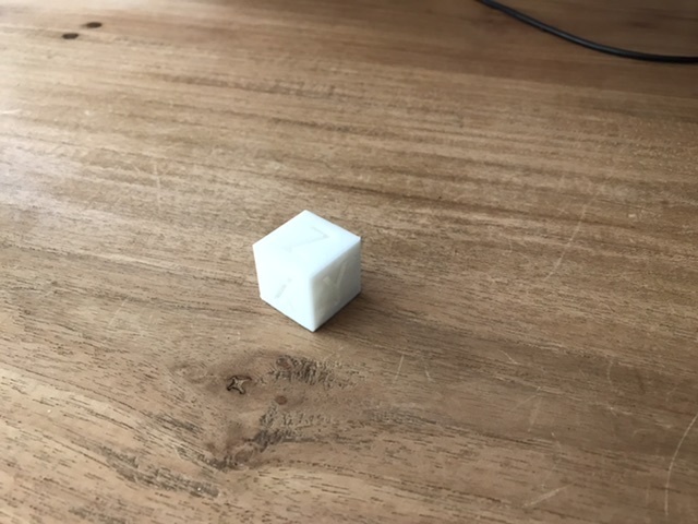

  • Mozart
  • Laatst online: 18:42
Daniel. schreef op zaterdag 29 augustus 2020 @ 13:01:
Als eerste een filament guide printen vervolgens de 2de. Dan een kapje voor je LCD scherm achterkant. Eventueel beeper kapje maken. Dan nog verschillende covers en dan pas functionele parts printen 8) . Dingen printen om je printer beter te laten printen. Veel plezier ermee.
Ik ben begonnen met de cube als test. Ik print op glas en hij kwam los na 40%. Dat moet ik eerst oplossen... Dan de upgrades 😀
PSN: PcDCch

Mozart schreef op zaterdag 29 augustus 2020 @ 13:16:
Goed schoonmaken met alcohol en een beetje haarlak erop, zorg ook dat je bed goed level is
Op welke temperatuur is je bed, ik hou 60 graden aan. En veel van wat ik lees is dat men de glasplaat opschuurd? geen ervaring mee dus ook benieuwd.

mutsje schreef op zaterdag 29 augustus 2020 @ 13:19:
Bed temperatuur staat op 60 graden. De glasplaat is van Creality zelf en is 'ruw' dus opschuren ga ik niet doen :)
Eerst maar eens schoonmaken met alcohol, dat had ik niet gedaan. Ik had alleen de beschermfolie eraf gehaald en dacht, dan is hij wel schoon. Nu nog eens printen...
Gelukt :)
Afbeeldingslocatie: https://tweakers.net/i/lhHrQGAOBv0aD8KSCMvrn0uQQCE=/full-fit-in/4920x3264/filters:max_bytes(3145728):no_upscale():strip_icc():fill(white):strip_exif()/f/image/BifPK5SOkkCw3gMqANiqZT82.jpg?f=user_large
De afstand tussen het bed en de nozzle was ook iets te groot. Filament guide is aan het printen.
[ Voor 23% gewijzigd door Mozart op 29-08-2020 15:30 ]

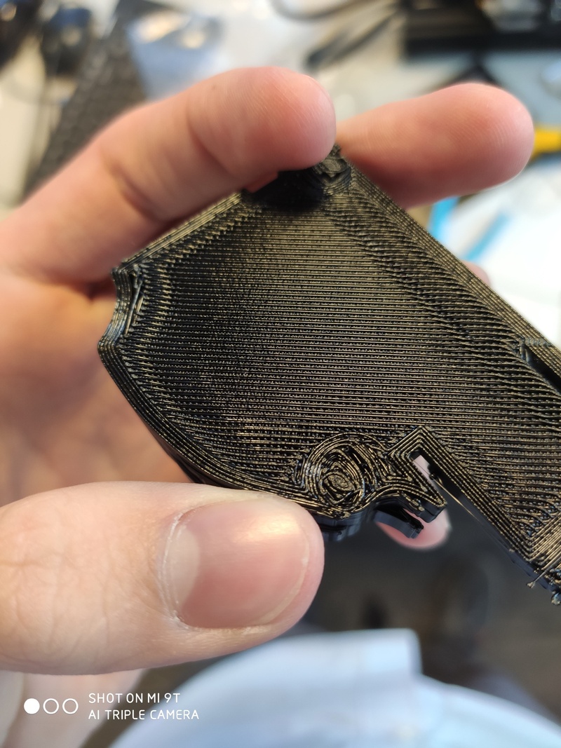

Ik heb een ender 3 pro gekocht, gisteren in elkaar gezet en was nu wat aan het printen (begonnen met de calibration cube), maar je ziet aan de onder- en bovenkant echt een soort raster, waardoor het niet echt glad is.
Komt dat mensen hier bekend voor en weet iemand wat je er aan kan doen?
Edit: wacht, ik denk dat ik hem snap. De ender heeft standaard een nozzle van 0,4 maar in Cura staat volgens mij een nozzle van 0,2 ingesteld.
Printer staat helaas op het werk, maar maandag ga ik even kijken of dit klopt en of dat het probleem is

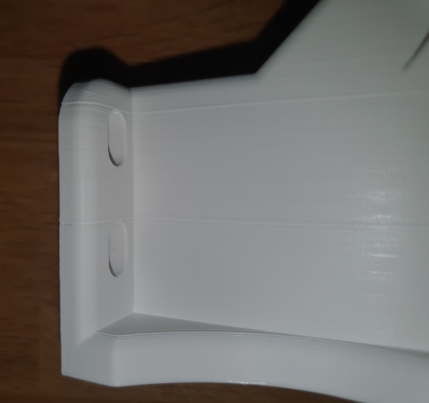

  • Jantje2000
  • Registratie: Februari 2016
  • Laatst online: 17:09
Afbeeldingslocatie: https://tweakers.net/i/Gt64yt1VeKgyqkvExrpmrZSooXg=/800x/filters:strip_icc():strip_exif()/f/image/oLQYWaZU9jfSM4mv0PaoNVpY.jpg?f=fotoalbum_large
Met raster wat ik hierboven in een post zei bedoel ik dit dus.
Dit is de onderkant, (dus wat als eerst geprint wordt). Iemand die dit herkend en een oplossing weet? Of hoort dit zo.
De nozzle zal bij nader inzien het probleem niet zijn, want dan zou ik juist een dikkere laag moeten krijgen denk ik
De wet van Murphy: Alles wat fout kan gaan zal fout gaan.

@Jantje2000 heb je helemaal niets gedaan met het ding verder?
Bed level/estep/flow?
In dat geval, zie deze: YouTube: 3D printer calibration revolutionised - Step by step to better print...

Xyz wel, bed level ook, flow en estep inderdaad niet.
Maar dan zal ik daar maandag naar gaan kijken.

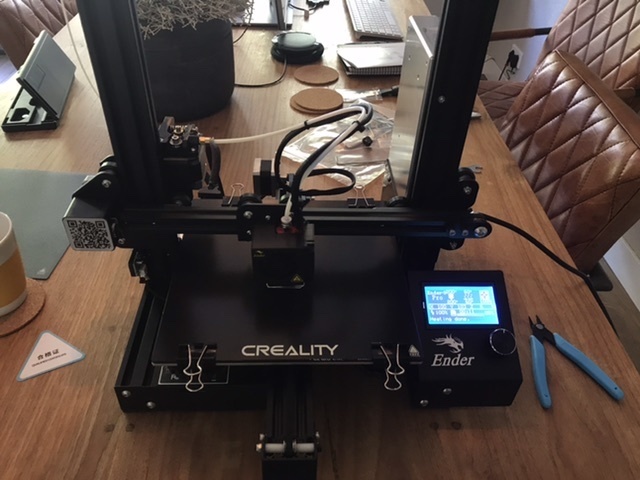

Vandaag mijn Ender 3 V2 ontvangen en in elkaar gezet. Nu heb ik het probleem dat ik de X-axis niet recht kan krijgen. Aan de linkerzijde zit de balk van de X-as een centimeter hoger dan aan de rechterzijde. Ik heb meerdere filmpjes en dergelijke gekeken, maar kom er nog niet uit.
De wieltjes aan de linkerkant draaien ook veel stroever dan rechts - maar loopt wel soepel naar boven en beneden waardoor ik vermoed dat de rechter wieltjes strakker moeten. Echter lijkt dit maar niet te lukken, aan welke boutjes ik ook draai...
Iemand suggesties?

Ik denk dat ze het niet veranderd hebben in de nieuwe V2, het aller eerste filmpje wat ik tegen kom op YT
YouTube: Creality Ender 3 / How To Level Your X Axis

Ik had dat ook hetzelfde probleem. Ik heb bij de x-asis alle m4 bouten vervangen voor bouten met een verzonken schroefkop. Ik kon daardoor alles beter vast zetten. Ook op letten dat alles recht zit.
En zit je z motor ook recht? Daar heb ik ook de bouten vervangen.

Dennis de Vries schreef op zaterdag 29 augustus 2020 @ 23:00:
Iemand suggesties?
Voordat je begint met bouten vervangen zou ik eerste de basis afstellen. Zoals je al aangaf lopen de wieltjes niet goed.
Dit zijn Eccentric nuts, dus als je te ver door draait, staat hij weer op z'n oude positie. Koste mij ook een tijdje om het goed te begrijpen en er gevoel in te krijgen.
Zie bijvoorbeeld: YouTube: HOW TO - Fix Wobble & Adjust the Eccentric Nuts (3DPrinter)

Hoi Allemaal,
Ik heb nu ook de keuze gemaakt en sinds een paar dagjes ben ik in bezit van een Creality Ender-3 Pro.
Gekocht via Ali samen met een Tent en 2 rollen Filament (PLA).
Veel zitten lezen er voor en natuurlijk nog steeds en ook heel veel Youtube filmpjes, rond neuzen op Thingiverse en noem het maar op.
Wat tijd besteed aan het afstellen van het bed, lijkt er op dat de plaat niet helemaal recht is, maar het lijkt er op dat het bed nu wel goed staat.
Eerste probeersels geprobeerd nu met printen , eerste waren niet zo goed, bed leveling was niet optimal maar het wordt steeds beter.
Echter ik loop tegen iets aan, waar ik toch even advies nodig heb. Ik ben wat bezig met de zogenaamde upgrades maak de 3d printer mooier en nuttige toegevoegde dingetjes
Ik heb bijvoorbeeld een "Filament Guide" gemaakt alleen deze brak in no time. ligt dit aan het filament, de rol die ik nu gebruik is PLA (als het goed is, staat er op) maar is het verstandiger naar ABS te gaan?
Ik wil ook op (hopelijk) korte termijn wat hardware matige upgrades te doen, lees veel over SKR en BLtouch en nog veel meer interessante opties.
Vraagje gelijk, ik zie dat heel veel mensen kiezen voor MicroSD naar SD adapter, wat is nu echt hier het voordeel van om met SD te werken? ik persoonlijk werk liever met Micro SD.

Blijf van ABS af... gewoon niet doen. temperatuur is uber critisch en je hebt afzuiging nodig en je red het niet met je standaard hotend.
Hoe bedoel je afbreken? wat/waar/hoe/etc.
Fotos zeggen een stuk meer....
Check ook je esteps en je flow want een hoop af fabriek units zitten daar al niet lekker valt me op.
Oja, en octoprint for the win;)

mr.wjca schreef op zondag 30 augustus 2020 @ 12:58:
ABS is zeker sterker maar is veel moeilijker te printen en vereist zeker wat upgrades, ik zou eerst lekker je weg vinden met PLA.
Ik heb zelf een filamant guide van PLA en die is stevig genoeg. Ik zou is wat spelen met je instellingen in je slicer, zoals bijvoorbeeld infill. Ook temperatuur is belangrijk voor een goeie hechting.
Voornamelijk omdat de MicroSD slot op de Ender 3 aan de onderkant zit, dat is bij de Ender 3 Pro niet meer.
Nu is het slot veel makkelijker te bereiken.
Sommige gebruiken liever SD en het het verlaagt de slijtage van het moederbord, al weet ik niet zeker of dat echt ooit problemen oplevert. Anyway gebruik ik het zelden en print ik voornamelijk met Octoprint.

Goed,
de temp is standaard zeg maar, nozzle 200 en bed 60
Ik had de filament instelling al veranderd van Off naar On (1.75) maar dit was weer terug gezet op Off ziet ik net.
Verder moet ik nog veel leren dus voorzichtig met esteps en flow want dit zegt mij niet direct iets, gaan we wel even naar kijken hoor.

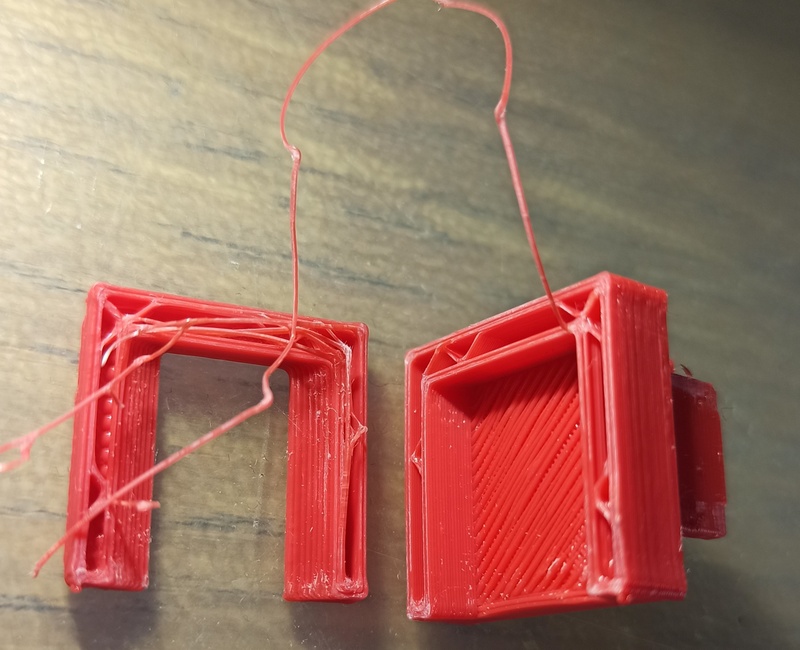

Wat is er gebroken niet de arm zelf maar het aanhegt blokje tussen arm en printer zeg maar, netjes door het midden, dit werd veroorzaakt in iedere geval door de druk die wordt veroozaakt door de filament die langs de ring loopt/trekt
picture:
Afbeeldingslocatie: https://tweakers.net/i/LhUR-bJVO0chNeJzVGWeIcRMgeU=/800x/filters:strip_icc():strip_exif()/f/image/5LIOtm90rGIyk1EKHoKxZ8G9.jpg?f=fotoalbum_large
nu ik er zo naar kijkt lijkt het wel of dat de filament niet correct met elkaar is verbonden.

Dit kan echt van alles zijn...
eerst waar ik aan denk dat je hem niet op de goede manier hebt geprint qua orientatie.
Lijkt erop dat je hem letterlijk zo geprint hebt met het deel wat links licht onder en die andere er bovenop.
Dat werkt niet met die overspanning.
Je had hem moeten printen met de achterkant van de foto onder en met een klein supportje volgens mij onder het uitstekende deel erachter.
daarnaast kan het de temperatuur zijn of de flow/esteps.
Wellicht even stap voor stap laten zien wat je hebt gedaan en hoe het de bedoeling was (lijkt op de casing voor de pi-cam?) maar ga even terug naar de basis qua instellingen.
De link die ik eerder postte van Teachingtech is een goede al is het handig als je al wat filmpjes hebt gezien en ook begrijpt WAT de bedoeling is dat je voor elkaar krijgt ipv klakkeloos de codes in te kloppen in een window.

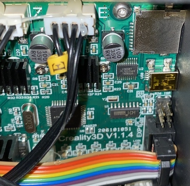

Ik lees net het volgende in de readme van de marlin software:
This is a surprise upgrade to the Ender 3 Pro that some customers began to receive around mid-July of 2020. No documentation or support page exists for this variant. It appears to be an Ender 3 Pro with the 32-bit Ender 3 V2 board and the stock Ender 3 Pro display. To see which version you have, examine the control board. The newer board is Creality v4.2.2.
Ik ga zo toch maar even kijken welk type mainbord ik erin heb zitten. Heb namelijk net een 32-bit board bij Ali besteld maar misschien is dat dus niet eens nodig. Iemand anders al gezien of ze een nieuwe versie hebben?
Hier staat dat trouwens:
https://github.com/Marlin...ro%20V1.5#ender-3-pro-v15
[ Voor 10% gewijzigd door Mozart op 30-08-2020 18:11 ]

Mozart schreef op zondag 30 augustus 2020 @ 18:10:
Klopt, ook door Creality bevestigd. Alle Ender 3 + Pro komen nu met een 32Bit bord waarbij de V2 ook met stille drivers komt.
https://www.creality.com/...board-change-notification
Wellicht is je upgrade alsnog waardig i.v.m. nieuwe stepper drivers.

@Evertt
https://teachingtechyt.github.io/calibration.html#steppers -> Motor current calibration
Ik heb mainbord versie 1.1.4 dus ik denk dat ik niet de nieuwe versie heb.

Vandaag mijn eerste 'grote' print (~8 uur met 0.2mm layer height) met de Ender 3 V2 geprint, een side-spool-holder (https://www.thingiverse.com/thing:4461496). Ging in 1 keer goed, maar er is iets mis met de layers net boven de schroefgaten:
Afbeeldingslocatie: https://tweakers.net/i/m0ANp_WXc3rMUMDPAUGzn1DJ4zE=/full-fit-in/4920x3264/filters:max_bytes(3145728):no_upscale():strip_icc():fill(white):strip_exif()/f/image/Q3WoWey2uGaJL65VSiqMAIAx.jpg?f=user_large
Bij de 20mm XYZ cube had ik hetzelfde net boven de X en Y.
Wat kan het probleem zijn, wat kan ik eraan doen?
  • Daniel.
  • Laatst online: 25-11 15:30
TweakPino schreef op zondag 30 augustus 2020 @ 20:37:
Je z as even insmeren. Dat kan helpen. Schoonmaken en smeren.

mr.wjca schreef op zondag 30 augustus 2020 @ 13:48:
picture:
Hoeveel infill heb je gebruikt. Als ik de foto bekijk zit er erg weinig infill in en dan is de kans op breken natuurlijk ook groter.
Ik zou dus eens de slicer settings gaan bekijken en de infill iets verhogen. Meestal is 20% tot 30% wel voldoende. En je zou eens kunnen spelen met het soort infill.
Thx
Goed,
picture:
Ik denk dat mij @MikeOO gelijk heeft.
Ik heb deze print ook gedaan en bij mij is de eerste ook gesneuveld.
Ik heb hem opnieuw geprint met 100% infill omdat het klein onderdeel is en men veel vraagt van de print in zwakste richting, de Z (layer adhesion).
Beetje gek dat bij op thingyverse 10% infill aanraden. misschien met een wallthickness van 1.6mm ofzo :p

Headbuddy schreef op maandag 31 augustus 2020 @ 08:48:
Zover ik weet is 100% infill meestal niet nodig en soms ook weer zwakker. Desnoods iets van 50% proberen.
Maar proberen werkt het beste >:)

MikeOO schreef op maandag 31 augustus 2020 @ 09:40:
Inderdaad waarschijnlijk is 100% infill niet perse nodig. Als je echter deze print twee keer print met 10% infill is men meer materiaal kwijt (+/-1,82m) dan een keer met 100% (+/-1.29m).
Daarnaast ben ik niet geheel overtuigd dat een print zwakker wordt van meer infill?
Waar heb je dat gehoord?
Ik kan mij voorstellen dat effectiever manier zijn om met minder filament het zelfde te bereiken, maar dat je print zwakker wordt door meer infill vind ik raar.
Zeker in Z richting lijkt me dat meer lijnen = meer adhesie = sterkere print.

MikeOO schreef op maandag 31 augustus 2020 @ 07:29:
Het infill verhaal had ik nog niks aangedaan, stiekem aangenomen dat de gcode kant en klaar was :P
maar ik ga hier eens naar kijken. leer toch elke dag weer iets nieuws bij.
ga vandaag (na werk) eens met de schroeven draaier aan de slag om eens onder de kap te kijken, om bijvoorbeeld eens te kijken welk moederbord er in zit ook nieuwsgierigheid. ook even kijken of ik de Bed Leveling niet beter kan maken/doen, gisteren was de printer van slag leek het wel opeens.
Al moet ik even kijken, want ik gebruik eigenlijk standaard de slicer van Creality, ik probeerde even de slicer van ultimaker cura, maar dit leek niet helemaal lekker te gaan (wel goede printer ingesteld en bed grote zeg maar (teachingtech op youtube is erg nuttig).
Maar zoals gezegd we leren elke dag nieuwe dingen en dat is het meest leuke er van 8)

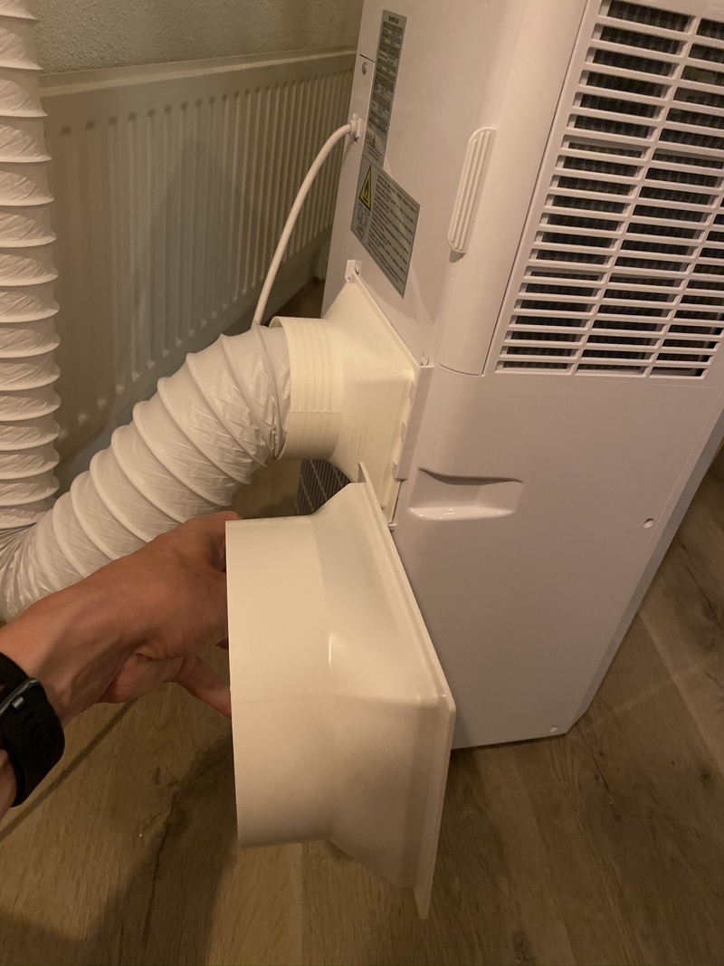

  • mcheijink
  • Laatst online: 20-11 19:31
Had bij de aanschaf van de Ender 3, gelijk twee rollen filament gekocht; één rol PLA en één ABS. Zoals je kan verwachten, was de rol ABS één en al drama. Maar de rol moest hoe dan ook leeg.
Na een aantal aanpassingen is het nu ineens mogelijk om betrouwbaar ABS te printen. Met het einde van de rol in zicht komen er heel aardige onderdelen uit;
Misschien nog maar eens een rol bestellen :-)
Afbeeldingslocatie: https://tweakers.net/i/lHzZdEd2qvO37rmh8cQwL-fbpCg=/800x/filters:strip_icc():strip_exif()/f/image/6vc04ZNRcgsl8GXuqXIC8GLO.jpg?f=fotoalbum_large
Vaas van 25 cm hoog, her en der nog wel wat krimp zichtbaar
Afbeeldingslocatie: https://tweakers.net/i/Sc2jivKoAYyMdjLLgmG4UN7gXxc=/800x/filters:strip_icc():strip_exif()/f/image/LnG4l1s3XboWsfEcl4G87jeW.jpg?f=fotoalbum_large
Adapter om een schuurmachine met M28 schroefdraad op een stofzuiger aan te sluiten.
Afbeeldingslocatie: https://tweakers.net/i/BegTlXwj1BXiP9ztbFH2y0LuPck=/800x/filters:strip_icc():strip_exif()/f/image/TvpgmWPdf8Kf8c1JE9ihaBO6.jpg?f=fotoalbum_large
Adapter om een kleinere en langere slang op de airco aan te sluiten.
  • vincent_1971
  • Laatst online: 23:22
mcheijink schreef op dinsdag 1 september 2020 @ 12:47:
Voor bepaalde toepassingen print ik graag met abs. Zoals schroefdoppen ( voor een kitspuit) als je net iets steviger en sterker wilt hebben. Kijk eens onder cura bij experimental. Kan je een extra laag rondom het voorwerp laten printen. Voorkomt krimp en zo. Mijn ervaring is je moet niet hoog printen met abs. Tenminste als je geen behuizing hebt

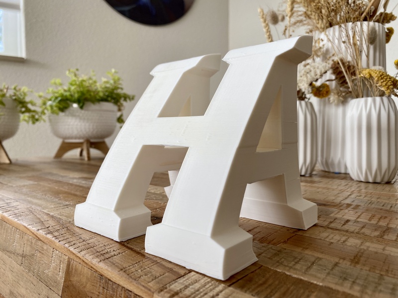

  • Mozart
Bah, 5 en een half uur aan het printen en dan valt ineens 2 van de twee onderdelen om. Dat het ene onderdeel raakt het andere dus 2 objecten voor de vuilnisbak :(
Misschien toch met een raft (ik weet nu wat het is :) ) gaan printen de volgende keer.
PSN: PcDCch
  • DRuw
  • Laatst online: 18-11 12:37
DRuw
Bacardi Bat on Ice:)
@Mozart ik weet niet wat je print maar kijk eerder naar een brim...
Deze signature is om volstrekt onduidelijke redenen verwijderd. PVOutput
  • Mozart
DRuw schreef op dinsdag 1 september 2020 @ 15:50:
Ik heb nog even nagekeken wat het verschil is en ik denk dat een brim beter is inderdaad.
Dit is wat ik probeer te printen (12 cm hoog) :
Afbeeldingslocatie: https://tweakers.net/i/O-ALanhb0ZZE2ZNHR3_3otAXZaQ=/full-fit-in/4000x4000/filters:no_upscale():fill(white):strip_exif()/f/image/S8puuBxSisIs3KnpcaUs7Kwk.png?f=user_large
