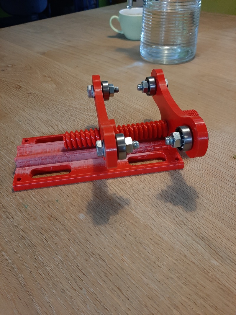

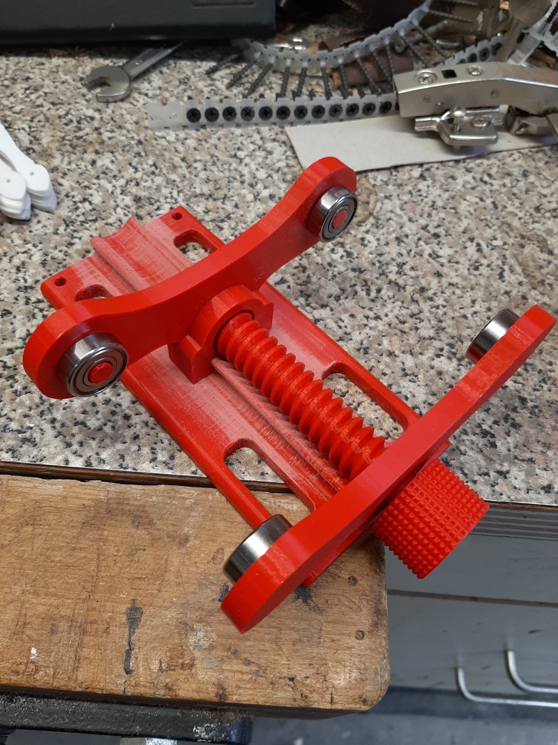

Ik heb op advies van hier ook dat ringetje in het koude gedeelte van de hotend geplaatst. YouTube: Simple HOTEND FIX for Creality Ender 3, CR-10
Na mijn houten met lagers filament houder toch maar het 3d design geprint van thingverse, ruwe versie op normal print. Iets te ruw dus moest flink schuren. Lagers zaten niet naar mijn smaak en met schroevendraaier wou ik ze iets van de plaat duwen... krak.. dus gewoon het ontwerp van me houten ding overgezet op de plastic variant :+
Afbeeldingslocatie: https://tweakers.net/i/sVbczn4cE9MMir2adzOlHCQO0XI=/800x/filters:strip_icc():strip_exif()/f/image/3gYCaPRg9mA78pBwfqZKKwYo.jpg?f=fotoalbum_large
Nu de bijgwerkte variant, lang lever grote kolomboormachine en een klus schuur :+
Enige wat ik nog moet aanpassen is grote waaiers aan de zijkant zodat de spoel niet tussen lager en plastic kan lopen... word vervolgd.
Afbeeldingslocatie: https://tweakers.net/i/ZRYF8sruUoxWviDXZ3uyPCShpnE=/800x/filters:strip_icc():strip_exif()/f/image/hHiYciyMeqQabX4DI1w6Zubc.jpg?f=fotoalbum_large
Nu met de rol zwart bezig die op 60 graden 4 uur in de oven had gelegen. Achteraf te heet, maar ziet er positief uit. De mini baby yoda is goed op weg zeg maar.
Woei, baby yoda is geslaagd, morgen naar werk toe dus even geen print overdag :+

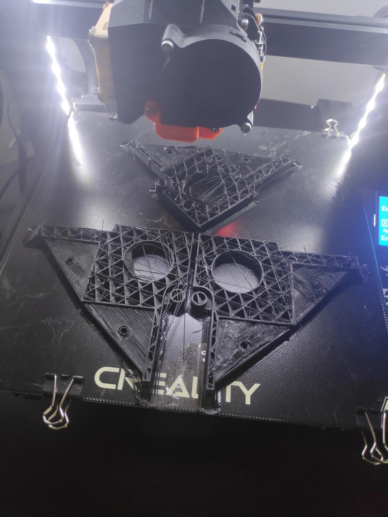

Zo gister de eerste prints gemaakt met de ender 3 v2, en het viel niet tegen.
kubusje geprint (met kleine olifant voet)
daarna even een raspberry pi cam mount,
en daarna een onderkant van de PI3 case. daar ging het fout. 1 plakkaat plastic :P
hoe dit komt moet ik nog uitzoeken.
ik heb al wel sterkere veren besteld en een bltouch om het wat makkelijker te maken.
ik heb de marlin 2.0.6 geflashed wat het goed lijkt te doen. alleen als ik via het screen instel dat ik hem vrij wil bewegen zie ik op het schermpje niet dat ik dit optie heb gekozen, en het bewegen van de motors lijkt niet heel anders dan dat ik het niet via het menu aangeef..
en zo blijf je lekker bezig.

mutsje schreef op dinsdag 25 augustus 2020 @ 19:40:
Wacht, sommige mensen willen dit design voor hun filament rollen?!
Persoonlijk vind ik het altijd gedoe om de rollen er goed om te zetten. Artillery X1 komt met zo'n setup boven op de printer.
Maar het probleem met zo'n houder in PLA, is dat na een tijdje door frictie de schroefdraad soepeler gaat lopen. en dan krijg je het probleem dat je bij lange prints op smallere spoelen dan de max die je hebt gebruikt (dus zeg maar het afgesleten schroefdraad gedeelte), de spoel bij schuin afwikkelen de klem breder gaat drukken. Om vervolgens van de lagers af te rollen.
Kan de foto even snel niet vinden, maar had 2 jaar geleden voor iemand zo'n vergelijkbaar model geprint, toen kreeg ik 4 maanden later een foto van een CR10 waar de rol er vandoor was gegaan. De print was overigens wel gelukt met minimale extrusie problemen, terwijl tegen het einde de filament spoel 6 meter van de printer vandaan lag, maar nog wel goed had afgewikkeld voor de laatste ~15% van de print.
Uiteindelijk ervoor gekozen om de filment rol met de schroefdraad op z'n max op geprinte rolletjes te zetten.
https://www.thingiverse.com/thing:3850399
Zo dus. Dan hoef je niet te verstellen, rolt even soepel als direct op de lager. (nou ja, het verschil doet er voor de extruder niet zo toe) En is de kans dat je rol zich los weet te werken bij lange prints weggenomen.
Maar zoals ik al aangaf, duurt wel even voordat het PLA glad wordt, dus je kunt het rustig een paar maanden gebruiken zo.

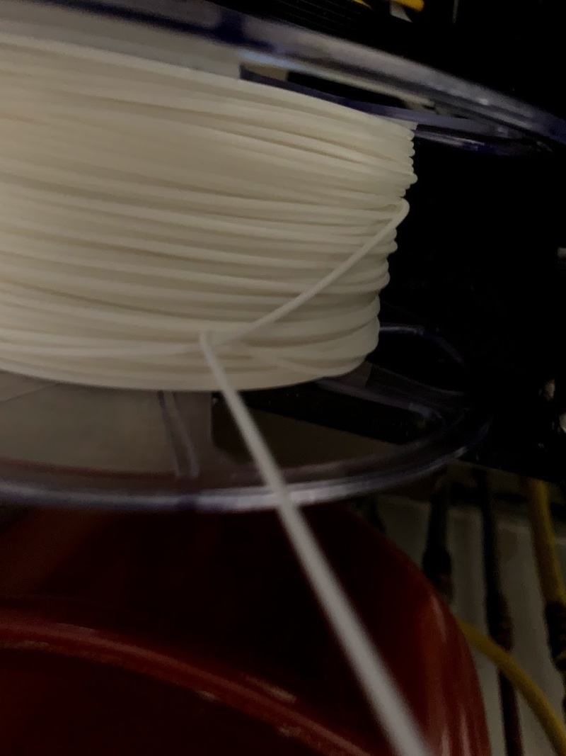

Vraagje, ik print nu al een tijd goed met mijn ender 5, maar ik dacht laat ik eSun pla+ wit eens proberen(dacht beter merk).
Maar ik heb nu al 3 print verknalt doordat de boel vast is komen zitten.
Heb je ook garantie met dit spul ?
Afbeeldingslocatie: https://tweakers.net/i/LSTn-QGuf2PNmf9TEvVqEZrZ4N8=/800x/filters:strip_icc():strip_exif()/f/image/x4b3i19zUKqihBuilLuLKgHL.jpg?f=fotoalbum_large
  • mutsje
  • Laatst online: 04-11 09:39
mutsje
Certified Prutser
sow die spoel is wel erg verkeerd opgerold zo te zien. Heel stuk afrollen en kijken of je nog meer tegenkomt , dan contact met leverancier opnemen lijkt me?
  • kmichael
  • Laatst online: 13-09 14:39
kmichael
Of over rollen naar een andere spoel en een mail sturen...
  • rejer
  • Laatst online: 03:01
mutsje schreef op woensdag 26 augustus 2020 @ 11:58:
Dat zal ik zo maar even doen. Want met deze rol printen lukt toch niet.
kmichael schreef op woensdag 26 augustus 2020 @ 12:25:
Ga ik zeker doen.
Ik dacht maar even vragen, wie weet was dit meer een pech gehad dingetje.
Ik heb de winkel waar ik 't vandaan heb gehaald gemailed. We zullen zien.
Dank.

ok, was me net aan het verbazen hoeveel die ABL kon compenseren gezien mijn bed echt van -0.4 naar +0.4 ging en ik daar gewoon de extender mee heb geprint.
Dat hield nu dus op als ik er 3 tegelijk print voor een sessie van 16 uur...
bodemlaag blijft gewoon aan de voorkant niet plakken.
Nu even mijn glasplaat erop want die is strak en die ben ik nu level aan het krijgen met de ABL visualiser.
Kan dan de GFK er weer op doen om te zien hoe level die zelf is maar dat vind ik wel het nadeel van die GFK plaat.... mijn is 1 en 1.5mm dik maar krijg ze niet lekker recht nog...

Vrijwel altijd als je zo'n kruising hebt in een spoel, is een uiteinde een keer los gelaten.
Het is tijdens de productie, het opwinden van zo'n spoel vanuit de plastic extruder onmogelijk om dit voor elkaar te krijgen.
Als je een nieuwe rol uit de verpakking haalt, controleer dan altijd voordat je het vacuum verbreekt of het stukje filament dat gefixeert is ook werkelijk vast zit. Als het afgebroken is - direct terugsturen.
Het moment dat er een moment geen spanning op het uiteinde staat en het vrij kan bewegen, kan zo'n cross-over erin schieten.
Heb ik denk ik zo'n 4 maal gehad in de afgelopen jaren. Was ALTIJD mijn eigen schuld. Bij de productie en het sealen van de rollen van een heel aantal fabrikanten komen geen mensen te pas. Als je ziet dat het uiteinde los is terwijl de rol nog vacuum verpakt zit krijg je waarschijnlijk zonder meer een nieuwe, daarna? Waarschijnlijk nooit.
Het kan natuurlijk zijn dat bij de productie deze rol los geschoten is en iemand het uiteinde terug heeft gestoken en hop, in de sealer... (een naai actie, maar ok)
Ben erg benieuwd wat voor reactie je gaat krijgen van de fabrikant. Bij Trideus groep, Prusa, Matterhackers en ColorFabb krijg je in ieder geval en reactie zoals hierboven...
Is voor mij persoonlijk de #1 reden waarom ik van filament run-out detectors houd: Je filment blijft altijd ergens in steken en kan nooit vrij twisten op de rol!

Ik krijg nu mn prints niet meer geplakt verdomme. GFK plaat, dreft erover, licht opgeschuurd bleh.
Mn bed is niet lekker level (ja weet ik, is de basis) maar hij zou door de ABL hem alsnog wel moeten kunnen corrigeren zou je zeggen... wat me sowieso opviel is dat mijn brim vaak niet lekker aan elkaar zit en dat het op bepaalde delen losse lijnen zijn. Ik kan nergens zien dat je van de brim aparte instellingen hebt qua flow of dergelijke. mijn basislaag van mijn print zit wel altijd prima dicht...?
Deze signature is om volstrekt onduidelijke redenen verwijderd. PVOutput

  • wally1987
  • Laatst online: 04-07 02:05
DRuw schreef op woensdag 26 augustus 2020 @ 22:02:
Die moet je even uitleggen... een runout detector helpt niet als hij op de rol in de knoop zit... alleen als je meer aan het printen bent dan dat er op je rol zit..
Of heb jij er een weten te maken die daadwerkelijk doorvoer registreert?
Naar mijn weten is het ook niet een bestaande optie in marlin om filament doorvoer te meten, zou wel een handig idee zijn.
Uit ervaring weet ik dat industriële borduurmachines vaak wel een doorvoer en spannings-sensor hebben om draadbreuk of knopen op te merken, waarom ditzelfde niet ook voor je filament?
Wat jij omschrijft heb ik ook gehad toen ik dacht dat niet helemaal 100% level wel oké was, niet dus :F .
Ik level mijn bed op het oog(voelmaat) en print daarna een aantal vierkante lijnen van 1 a 2 lagen, check of hij goed blijft plakken door mijn nagel er langs te halen.

Ja mn bed is te warped, ik heb hem weer stil moeten zetten omdat 1 van de 3 items los liet bij laag 1...
eerst maar die GFK plaat op een spiegel plakken binnenkort.
over die sensor: je hebt spool holders die zowel je filament meten als met een wieltje tegen je spool aanzitten. als je spool dus wordt weggetrokken doordat hij verstrikt zit activeer je de runout sensor.
Handig ding maar al printend kun je dus geen spoel meer vervangen als je dat wilt :+

@druw en eigenlijk iedereen: deze werkt echt super. Voor mijn direct drive heb ik de rol houder helemaal boven op het frame gezet. Ik heb verder geen geleiding. Een paar kg filament met deze houder geprint en nog nooit problemen gehad. Je heb wel 2 608zz bearings nodig.
https://www.thingiverse.com/thing:3020026
Dat zijn toch rollerskate lagers? Ik hou het voorlopig bij de opstelling die ik nu heb :) werkt goed en ik beweeg die schroef toch amper om het verschil van 2mm in breedte bij de rollen op te vangen.

@mutsje ik had die rollers geprint die bijna iedereen lijk te hebben maar naar verloop van tijd zijn ze uit elkaar gegaan en viel de rol om en is daardoor vastgelopen.... nu met plakband bij elkaar en gebeurt even niets meer mee maar moet het wel veranderen natuurlijk.

mutsje schreef op donderdag 27 augustus 2020 @ 10:44:
Ja inderdaad die lagers. Werkt heerlijk soepeltjes
