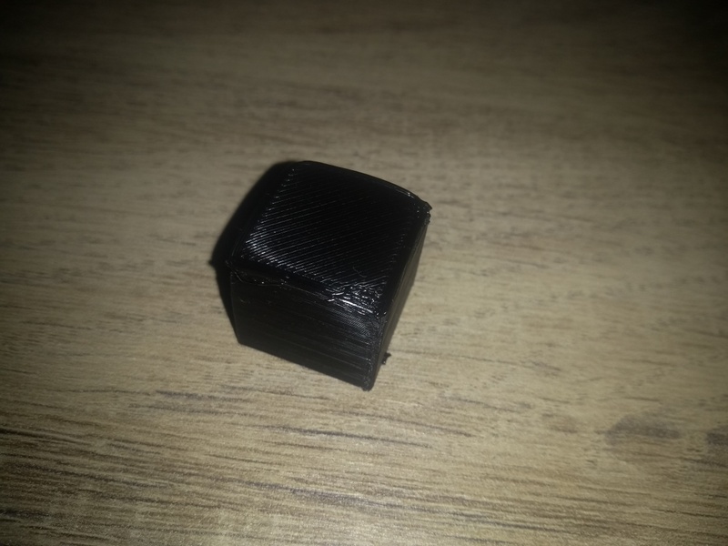

JBS schreef op zondag 17 mei 2020 @ 20:53:
Nog even verder gekeken dan enkel het levelen van het bed.
De X as was aan de rechterkant ten opzichte van de base 5mm hoger dan links. Dit kunnen kunnen corrigeren. Mogelijk zat hier ook (een deel) van het probleem.
Wat me nu overigens opvalt is dat wanneer ik CHEP_Ender_3_bed_level.gcode twee keer achter elkaar gebruik om het bed handmatig te levelen, de afstand tussen bed en nozzle de twee keer weer groter is dan tijdens de eerste keer. Dusdanig, dat het papiertje totaal geen weerstand meer voelt. Ik zou verwachten dat een tweede keer starten van CHEP_Ender_3_bed_level.gcode dezelfde weerstand geeft als de laatste ronde van de eerste keer?
Dat zou betekenen dat ik bij elke keer handmatig levelen het bed een klein beetje omhoog draai.
Iemand hier toevallig ook eens tegenaan gelopen?
Voor de volledigheid: Het betreft CHEP_ender_3_bed_level.gcode van https://www.chepclub.com/bed-level.html

JBS schreef op dinsdag 18 augustus 2020 @ 13:19:
Niet meegemaakt, heb je het ook al eens twee keer achter elkaar gedraaid zonder aan de knoppen te komen? Het aandraaien van een van de kanten van het bed kan ook invloed hebben op andere namelijk.

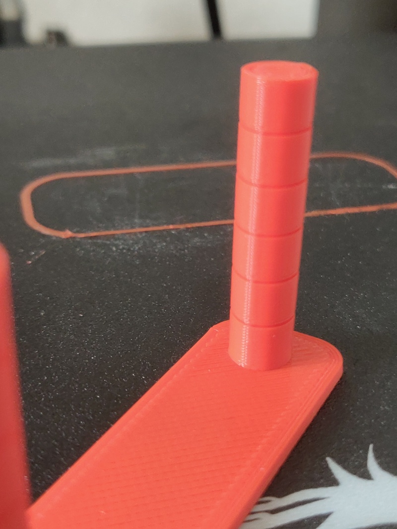

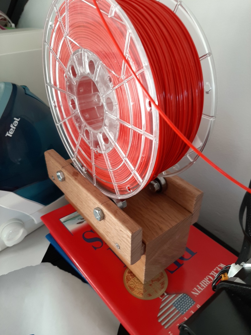

Ik geloof dat ik problemen met de rolhouder heb. Dus even knutsellen in de schuur en een rolhouder gefabriceerd. Eens kijken hoe dit werkt dan print ik er eentje uit als het printen lukt tenminste.....
Loopt nu op splinternieuwe abec 7 lagers, gelukkig heeft hele familie insline skates hier :+

  • theHoff
mutsje schreef op maandag 17 augustus 2020 @ 18:56:

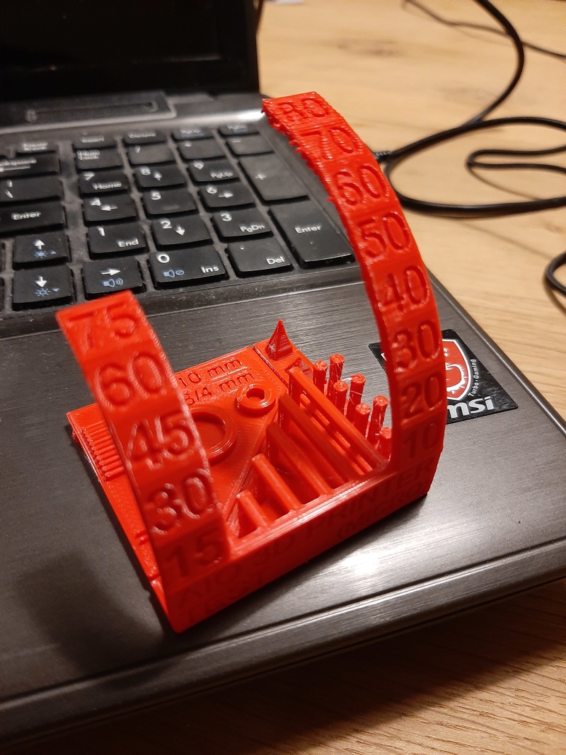

Op advies collega snelheid aangepast aan de hand van de prusa tutorial, ik gebruik ook de prusa slizer. Hopelijk loopt de troep nu niet vast dat de extruder het pla niet meer door kan drukken en de kop uitsluitend in de lucht heen en weer beweegt... sta soms toch echt op het punt een grote hamer te pakken.
Dat zou ook prima aan je filament kunnen liggen. Bij het Jupiter filament van 123-3d.nl had ik die invreet problemen. Ik heb daar 2 rollen van en beide zijn gebroken op een model waar m'n andere filament probleemloos mee blijft printen.

theHoff schreef op dinsdag 18 augustus 2020 @ 20:30:

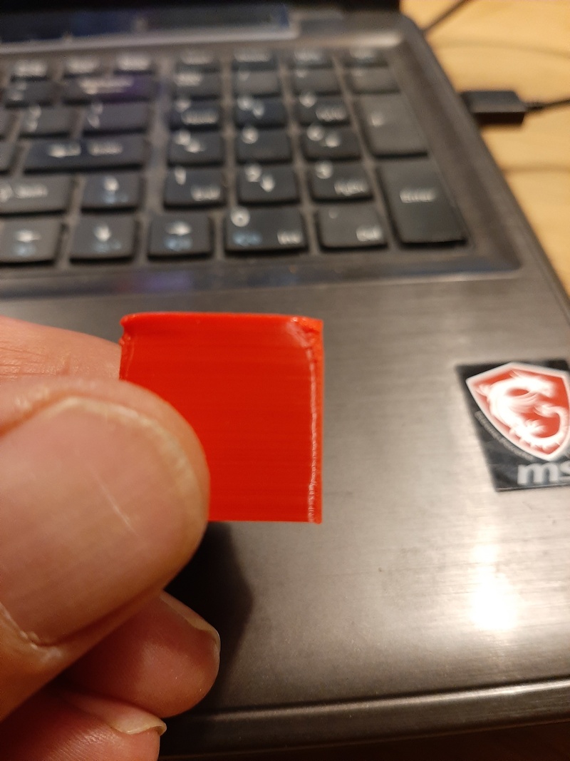

Mijn Real-Filament wou niet goed, deze is van prusa3d ging eerst ook niet goed... Dus nu de rol er maar naast.
De XYZ afgedrukt onderkant stroopt omhoog, maar dat is denk ik omdat ik prit gebruik. Volgende word de glasplaat grondig boenen met zeepsop en weer opnieuw levelen. Dan grotere print maken.

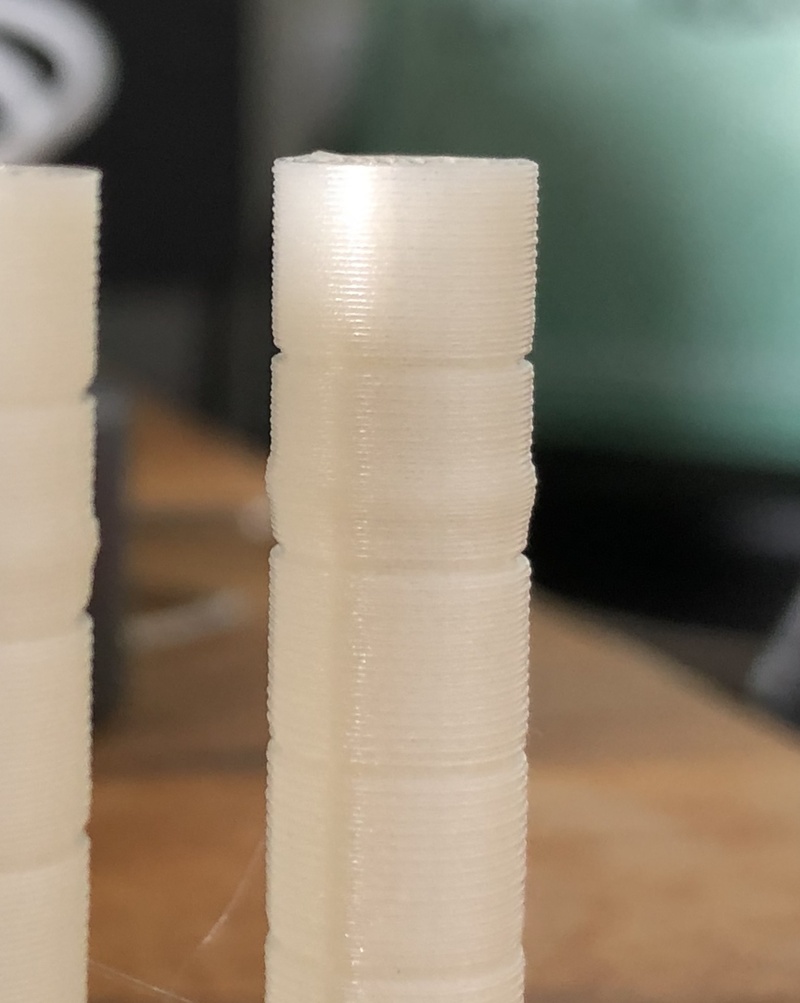

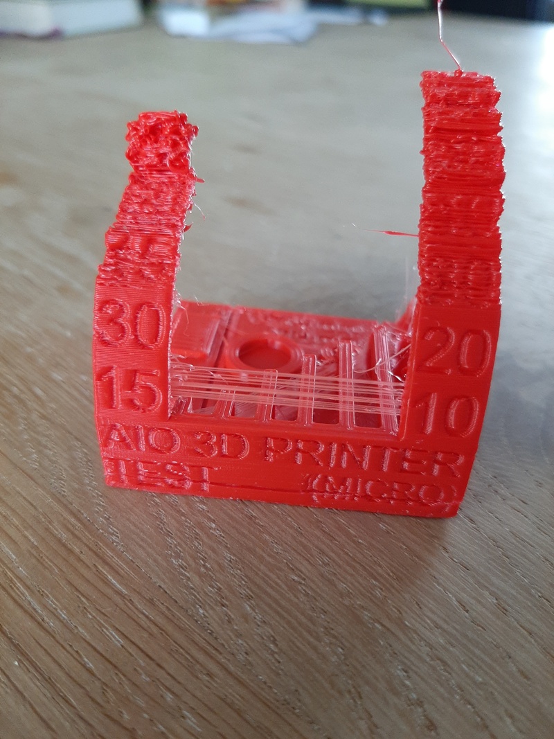

Ik ben dus bezig met het calibreren van m'n printer met de handige website van Teaching Tech, en ik zie bij m'n retraction towers iets raars. Ik heb nu 4 towers geprint en allemaal hebben ze op dezelfde hoogte iets van over extrustion zo lijkt het. Als ik met mijn hand de Z motor draai dan voel ik op die hoogte ongeveer ook wat meer weerstand. De bracket mount zit al losjes (vast draaien en dan een kwartslag los draaien) en ik zie op de rollers en de Z as zelf geen beschadigingen of flat spots. Voor zover ik kan opmeten is de Z rod ook niet verbogen. Iemand nog ideeën waar ik naar kan kijken?

Moet je kijken wat er overeen komt..
Is het bijvoorbeeld precies 1omwenteling van je zas? Dan kan het je koppeling bijvoorbeeld ook zijn als je je as zelf en zo hebt bekeken.
Dit lijkt echter op een verandering in je retraction (daar is die toren voor) maar weet je zeker dat er niets anders veranderd? Of zitten je koppelingen enzo goed vast?
Deze signature is om volstrekt onduidelijke redenen verwijderd. PVOutput
  • phYzar
  • Laatst online: 21:43
Z-rod op z'n kop monteren en kijken of het probleem mee verplaatst?

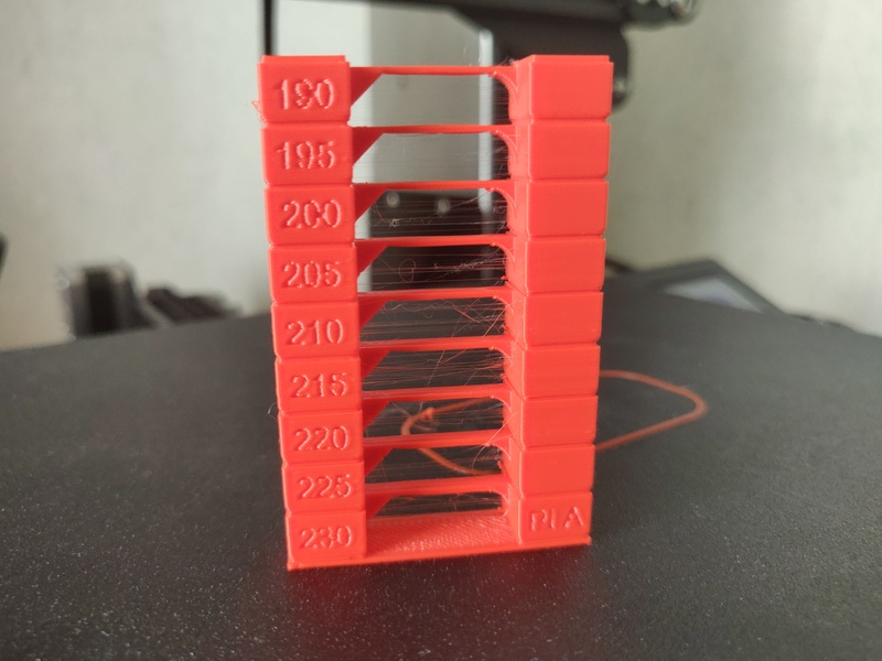

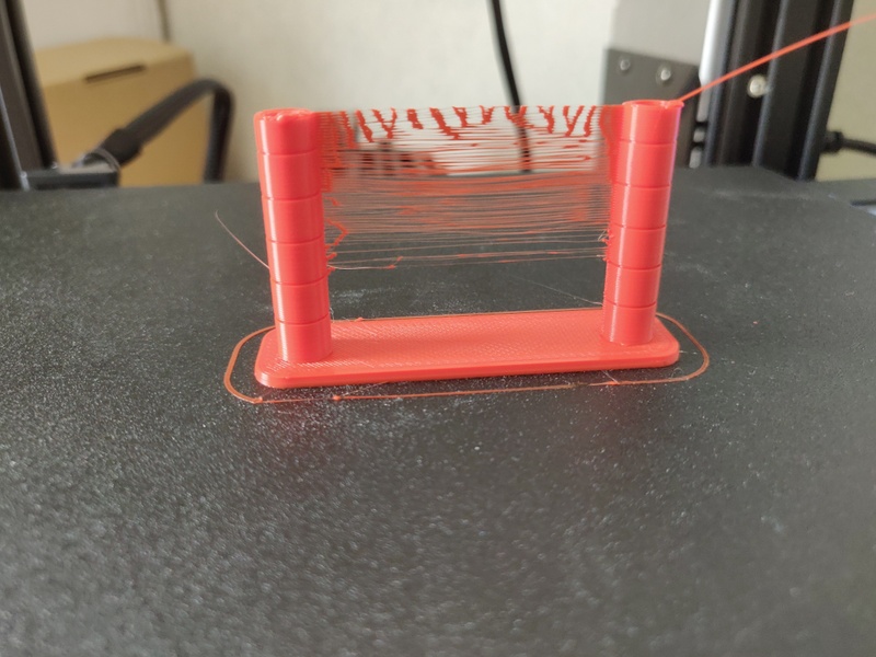

Heb mijzelf eens wat esun pla + gekocht om mijn upgrades uit te printen en volg de teachingtech guide maar zag daar geen duidelijk verschil.
Heb nu een uitgebreidere uitgeprint maar nu weet ik nog steeds niet welke temperatuur nou het beste is gelukt. Met mijn onervaren oog lijkt de belettering van 220 het best gelukt maar is de overhangs nog niet echt geweldig
Afbeeldingslocatie: https://tweakers.net/i/hslDLvSIuZv0KD_a8FEkTq_ictU=/800x/filters:strip_icc():strip_exif()/f/image/Ri9xlixySc0gcNQgczrAvJ5N.jpg?f=fotoalbum_large
Is het misschien een goed idee om een nozzle mod te printen die de lucht dichter op de nozzle blaast ipv eromheen?
  • Soepstengel
  • Laatst online: 03-11 11:16
DRuw schreef op woensdag 19 augustus 2020 @ 14:22:

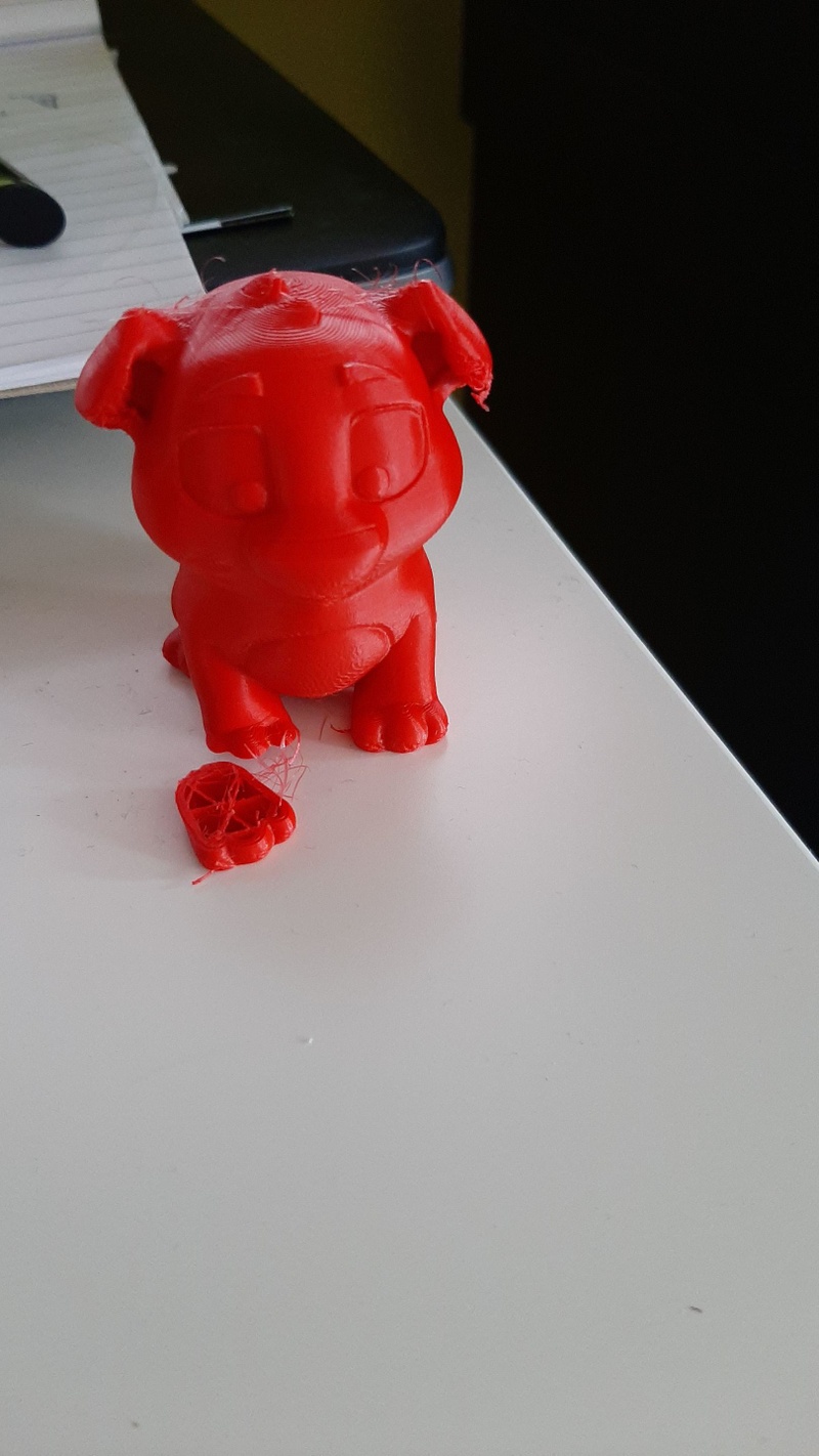

Alles nog een keer nagekeken en toch maar eens gekeken naar de wieltjes, die leken dus net iets te strak te zitten. Klein beetje losser gedraaid zodat je ze net kan draaien met je hand en probleem is weg.

Ik dacht dat ik het gevonden had door de rol op lagers te plaatsen, dus het ender hondje afdrukken. Een wat langere run. Kop stond weer in de lucht te bewegen echter wat mij nu opviel is dat het pla ongeveer 4 cm de dikte van de binnenkant van de tube gekregen had. Zou de temperatuur van 220 graden dan te hoog zijn?

joh? 220 graden voor pla... ik vind dat aardig aan de hoge kant ja.... print nooit warmer dan 205 graden.
Ik volg momenteel heel veel tips/truuks. Ik ga hitte ook naar beneden schroeven, zal jou 205 graden eens aanhouden! Kijken wat die dan doet. De aanvoer van pla is het probleem niet meer die rol loopt zeer gemakkelijk.

Ik print zelf vrijwel exclusief met PLA en ga nooit hoger dan 200.
Ook met 205 kan het net te hoog zijn. Wat staat er op de rol PLA hoe warm deze moet zijn? (Meestal staat dat wel aangegeven) Of kun je aangeven welke rol PLA je hebt van welke fabrikant. dan kunnen we je eventueel een beter advies geven over de temperatuur.
Khalon schreef op woensdag 19 augustus 2020 @ 16:16:
Te oordelen naar je foto is die van 200 graden kwa ghosting het beste.
Je moet in je slicer eens kijken naar retraction. Mogelijk dat je hiermee je stringing probleem kunt verhelpen.

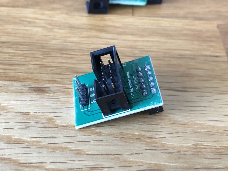

Hedenavond heb ik zelf de Pin29 mod uitgevoerd en ik heb inclusief sd support de bltouch en filament runout sensor draaien op het "stock" 1.1.5 Melzi Board met Marlin 2.0 Bugfix release 8)
Enige nadeel van mijn huidige setup / locatie van de filament runout sensor is dat het filament een rare vrij hoekige bocht maakt voordat het de extruder ingaat op mijn Ender 3.
Ik twijfel of ik nu toch maar de locatie van de filament runout sensor aanpas, of dat ik toch maar een filament roller print. Hier moet ik toch maar eens goed over nadenken....

Maak anders eens een temptoren?
Als hij het op lagere temperaturen goed doet, waarom niet omlaag?
Mijn beste voor de zwarte rol Jupiter van 123-3D is 190 zelfs...
Hier idem, 123-3D PLA zwart jupiter, initial layer 205° , daarna 190°.

Zijn hier nog mensen die een 27 pins extender bordje voor de BLtouch hebben liggen, en ik wellicht kan overnemen?
Ghosting weet ik nog niet goed te herkennen vgm, ik dacht dat ik voornamelijk naar de belettering moest kijken en die is bij 200 tussen de twee nullen een beetje mislukt.
Heb inderdaad ook stringing problemen maar dat bleek ook gedeeltelijk te maken te hebben met de temperatuur
Hier is mijn tower van boven 4.8 tot onder 5.8 retraction distance met stappen van 0.2.
Afbeeldingslocatie: https://tweakers.net/i/VnpXP2BXwWPaAOpgby_7OQuXKDQ=/800x/filters:strip_icc():strip_exif()/f/image/psUkmDob6kN6ex9TXRF3KOnW.jpg?f=fotoalbum_large
Zoals te zien is stringing verdwenen dus ik ga er van uit dat ik 5.4 retraction distance zou kunnen gaan gebruiken.
Ik had gelukkig nog wat Knex van vroeger liggen, terwijl ik wacht tot de bestelde lagers binnen zijn.

Ik weet niet of deze bekend is, ik kreeg het via ander forum (over houtbewerken of all places). Instelbare rolhouder (breedte) met rollerskate lagers.
Aan de hand van dat voorbeeld heb ik een tijdelijke houten gemaakt.
Filament Spool Holder - Bearings and custom width

@Khalon Vanwaar dan de keuze voor de hoogste waarde?
ik zou hem persoonlijk zo klein mogelijk houden al is het alleen al om de schokken zoveel mogelijk te minimaliseren..
Daarnaast als je over de hele range geen verschil ziet zou ik verder kijken (verlagen dus).
Blijkbaar is je range in het verkeerde gebied gekozen of je stappen te klein om echt te kijken wat de beste instelling is bij jouw printer..
@mutsje Ik had gelukkig nog een setje van die 608ZZ lagers liggen en heb deze geprint vannacht:
prima dingetje:)
https://www.thingiverse.com/thing:2408490

  • Khalon
  • Laatst online: 28-10 18:52
DRuw schreef op donderdag 20 augustus 2020 @ 14:50:
Ik dacht dat een te lage retraction juist ook voor problemen zorgde nadat ik deze tower had geprint. Deze gaat van onder naar boven 5,4,3,2,1,0.5 waarbij mij opviel dat stringing ook weer ontstond vanaf 3.

  • DRuw
  • Laatst online: 26-08 17:06
DRuw
Bacardi Bat on Ice:)
Nee hoor, ik zou niet weten waarom...
Hoe lager je retraction, hoe meer stringing je kunt hebben maar als je geen stringing meer hebt is het gewoon goed.
Ik persoonlijk zet hem zo laag mogelijk (0.8mm) maar heb ook een direct drive:)

Woei, temperatuur op 210 het drukte zowaar de creality dog tot het laatst af. Alleen de adhesi nog in orde krijgen, ga de blower die het pla moet afkoelen wat minder hard zetten. Met het van de hond van de plaat afhalen bleef er stuk poot zitten helaas. Maar er is vooruit gang voorlopig zei ik voorzichtig.
Afbeeldingslocatie: https://tweakers.net/i/U6X4esxq-YP2wybmlDl99C9O0jA=/800x/filters:strip_icc():strip_exif()/f/image/EeIUmG99cylGYYtkJ3jv45CA.jpg?f=fotoalbum_large

Clavis schreef op donderdag 20 augustus 2020 @ 14:00:
Een 27 pins extender boordje? Bedoel je dit ding: Afbeeldingslocatie: https://tweakers.net/i/0Hxf-dPJIgwzTIMqJ82qTzDMc8w=/800x/filters:strip_icc():strip_exif()/f/image/sSELPh64fFRQQAXIxvTZMCXN.jpg?f=fotoalbum_large
edit: zo ja, dan ja die heb ik hier liggen en gebruik hem niet (ben ik ook niet van plan). Ik hoef er niks voor te hebben, PM anders even :)

Indeed, zie PM!

@mutsje zou ik niet doen...
Heb je alle stappen van teaching tech Al eens doorlopen om hem goed in te stellen?
Je moet echt even rustig dingen goed zetten voor je grote dingen gaat printen en ook snappen wat je doet.
Je overhang bij het oor aan de rechterkant is ruk aan de onderkant dus als je je partfan lager zet wordt dat alleen maar erger.
Daarnaast als die poot blijft zitten is je adhesie dus goed. Je kunt je beter afvragen waarom je poot op die plek afbreekt.... Ik denk zelf dat je een stukje onderextrusie hebt maar geen idee wat je al gedaan hebt.
210 voor pla is ook behoorlijk hoog en ook dit kan dat oor veroorzaken.
Ik zou gewoon even de basisdingen goed krijgen stuk voor stuk.
Probeer ook eens die all-in-one test te printen om te kijken wat er verder te tunen is.
Just my 2 cents

@DRuw waar haal ik de all-in-one test vandaan, ik ben altijd open voor suggesties! wil het graag onder de knie krijgen. Ik vind het al heel wat dat het grotere objecten wil printen zonder halverwege op te houden en dat de extruder verstopt raakt etc. Nu inderdaad met heel veel hulp (waar ik enorm dankbaar voor ben) vanuit dit fora de boel in orde krijgen.
Heb de all-in-one test al gevonden op thingverse!
[ Voor 6% gewijzigd door mutsje op 20-08-2020 19:11 ]
  • DRuw
DRuw
@mutsje ik had inderdaad wat duidelijker moeten zijn, excuus. Ik bedoelde een als deze
https://www.thingiverse.com/thing:2656594
Zit een hoop spul tegelijk in wat je kunt testen maar let wel dat veel instellingen die je verandert ook weer invloed kunnen hebben op andere dingen dus waar je het een verbeterd kun je iets anders mee verslechteren omdat per ongeluk nog een instelling niet tof staat.
Door onderextrusie kun je bijvoorbeeld adhesie issues hebben maar ook door een te lage temperatuur of een verkeerde zoffset of slechte bedlevel. Om maar een voorbeeldje te noemen.
Ben benieuwd wat een all in one test last zien bij je.
Je retraction is te laag gok ik (stringing) en je printtemp te hoog (hangend oortje) en vermoedelijk extrude hij net wat krap.
Begin met je bed level als je geen abl hebt of je z offset als je wel een abl hebt. Dan je extruder en flow en dan de all in one proberen te printen. Op basis daarvan kun je dan je settings finetunen.
Even aangenomen dat je printer netjes in elkaar zit;)

De printer zit netjes in elkaar en is voorzichtig van Gouda naar Leiden vervoerd :) ding heeft al heel veel prints gedaan door vorige eigenaar. Dit helpt mij ook nog steeds waar ik enorm dankbaar voor ben.
  • DRuw
DRuw
Oja, de benchy boat is ook een soort all in one test trouwens maar minder duidelijk voor kleine dingen en tja..... Ben het bootje wel een keer zat:)
Ieder merk filament heeft overigens ook zo z'n plusjes en minnen dus hou ook dat in je achterhoofd..

Again, just my 2 cents...
hmm cura zei 12 uur bij mij, ik print het op hoge kwaliteit, moet ik het maar afbreken of rustig laten werken?

@mutsje tja, als je hem gewoon aan laat staan heb je over 12 uur een print:)
ik zou hem op 0.2 zetten en een stuk sneller er doorheen drukken.
Deze test doe je niet voor de nice en shiny oppervlaktes enzo, is gewoon een test waarna je instellingen aanpast en hem nog een keer uiteindelijk doet als je aanpassingen hebt gedaan.
Dus 2x12 uur zou ik niet doen persoonlijk..
ik heb hem gebruikt om te kijken waar de fouten zitten en die op te zoeken en daar de kleinere testjes voor te doen, niet dat ik iedere keer die draai..
Heb hem 3x geprint in totaal.

Soepstengel schreef op donderdag 20 augustus 2020 @ 16:48:
Een 27 pins extender boordje? Bedoel je dit ding: [Afbeelding]
Het kan ook met jumper cables. Zo heb ik het opgelost met de tronxy X1. Dus mocht je echt niet kunnen wachten dan kan dat ook.

@DRuw Nou uche uche... over die testprint... aanschouw en huiver, ook kan ik het zo uit elkaar breken dus de lagen hechten voor geen meter. Temp 205 bed 60, kon het amper van het bed af hakken trouwens.
Afbeeldingslocatie: https://tweakers.net/i/567QwaS0WozWoDbKEtK9C-AJHdU=/800x/filters:strip_icc():strip_exif()/f/image/vWdT6QJkMD6z38xeM07VQ68A.jpg?f=fotoalbum_large
  • DRuw
DRuw
@mutsje ehhhh juist...
Grappig dat die hond dan nog gelukt is he...
Maak eens wat meer foto's rondom svp.
Staat je partcooling aan?
Bizarre stringing tussen de bogen en bridges erachter maar na een cm niet meer? Weird.
Also je esteps en flow goed staan (flow twijfel ik aan bij je). Denk ik echt dat je temperatuur veel te hoog staat en je retraction te laag.
Je mist echt nog wat basisstappen.
Doet je partfan het uberhaubt wel tijdens het printen? Mijne was defect en dan gaan de overhangs de mist in...als je dan ook te heet print en dus niet koelt zie je zoiets...

Alle fans werken hard en staan aan. Ik heb aan de esteps/flow niks gewijzigd (zou niet weten hoe). Kan je retraction in de slizer instellen? Dus het is te heet. Ga nieuwe maken, basis laag op 210 daarna op 190? Wat me wel opviel is dat het rechtopstaande stuk er zo van afgeknakt kon worden zonder ook maar enige weerstand. Ga straks nog printje maken met alleen de temp aanpassing. Retraction moet ik even op googlen.

Eerst esteps en flow, dat is de basis.
Zie YouTube van bijvoorbeeld teaching tech. YouTube: How to tune your slicer settings featuring Ender 3
Daar moet je eerst zeker van zijn dat het goed staat anders blijf je klooien.
Back to basics my friend

Ik zat met een collega over hitte afvoer te kleppen en toen viel het kwartje. Alle stalen nozzles zijn de vuilnisbak in gegaan en ik heb een messing nozzle schoon gemaakt. Ik heb ergens.... nog 4 reserver messing nozzles maar geen idee waar. Maar het resultaat van de test print is nu stukken beter. Toch bizar hoeveel verschil het maakt staal en messing.
Afbeeldingslocatie: https://tweakers.net/i/nVEomt8kIx6HGLENqCvis8MoHhE=/800x/filters:strip_icc():strip_exif()/f/image/iYgCr3BZW8G6LJrG3rmzUZHY.jpg?f=fotoalbum_large

ehhh waarom had je een stalen dan?
Dit zier er al heel goed uit!
for the record, hij hoort ook rond de 60 wel gek te gaan hoor, vooral aan de onderkant.
Meestal zet je 45-50 graden in je slicer voor supports.
stringing kan nog iets beter bij de torens maar het zie er prima uit zo te zien:)
wat zijn je overige settings?
Was het toch temperatuur related he;)

@DRuw temperatuur was 205 bed 60. Verder niets gewijzigd, blowers op full etc. Geen retraction en dergelijke gewijzigd in cura slizer. Wel heb ik die hotend modificatie met het ringetje gedaan maar dat houd het vollopen van de tube ook niet tegen. De rol laat ik mooi op lagers staan want heb idee dat de extruder moeite heeft met de 1kg rol. Dochter vroeg gelijk ga je mini yoda opnieuw uitprinten pappa :+ kids zijn verzot op Groot heavy metal en kleine yoda.

Ben nu al een paar dagen proberen goed te printen met Sunlu petg, maar wil niet lukken. Alle prints warpen van het bed, zelfs met een brim. Daarnaast veel stringing, blobs en soms layer separatie. Heb al veel settings uitgeprobeerd.
- print temp van 210 tot 245 (op de rol staat 200 tot 220)
- bed van 60 tot 90°
- part cooling 0 tot 100%
- print snelheid 50mm/s, eerste laag 15mm/s
- retractie snelheid 25mm/s, afstand 4 tot 6mm
Op een Ender 3 pro met creality glazen bed.
Bij bijv. De calicat trekken de voorpoten altijd van het bed. Warpen is het minste als ik de part fan uit laat.
Voorheen printe ik met eSun PLA+ en dat ging perfect, geen enkele gefaalde print.
Afbeeldingslocatie: https://tweakers.net/i/pUvCaBbY0q3vEpEbcvgqh82DlI4=/800x/filters:strip_icc():strip_exif()/f/image/8SxDmomRhsAni1PGy8uzacJB.jpg?f=fotoalbum_large
Afbeeldingslocatie: https://tweakers.net/i/WU7N_j5AHRtKfZAwrPkp8NedC6U=/800x/filters:strip_icc():strip_exif()/f/image/BzdwyNYfOBSGiP7dB58g31jZ.jpg?f=fotoalbum_large
[ Voor 4% gewijzigd door Meessen op 22-08-2020 11:57 ]
