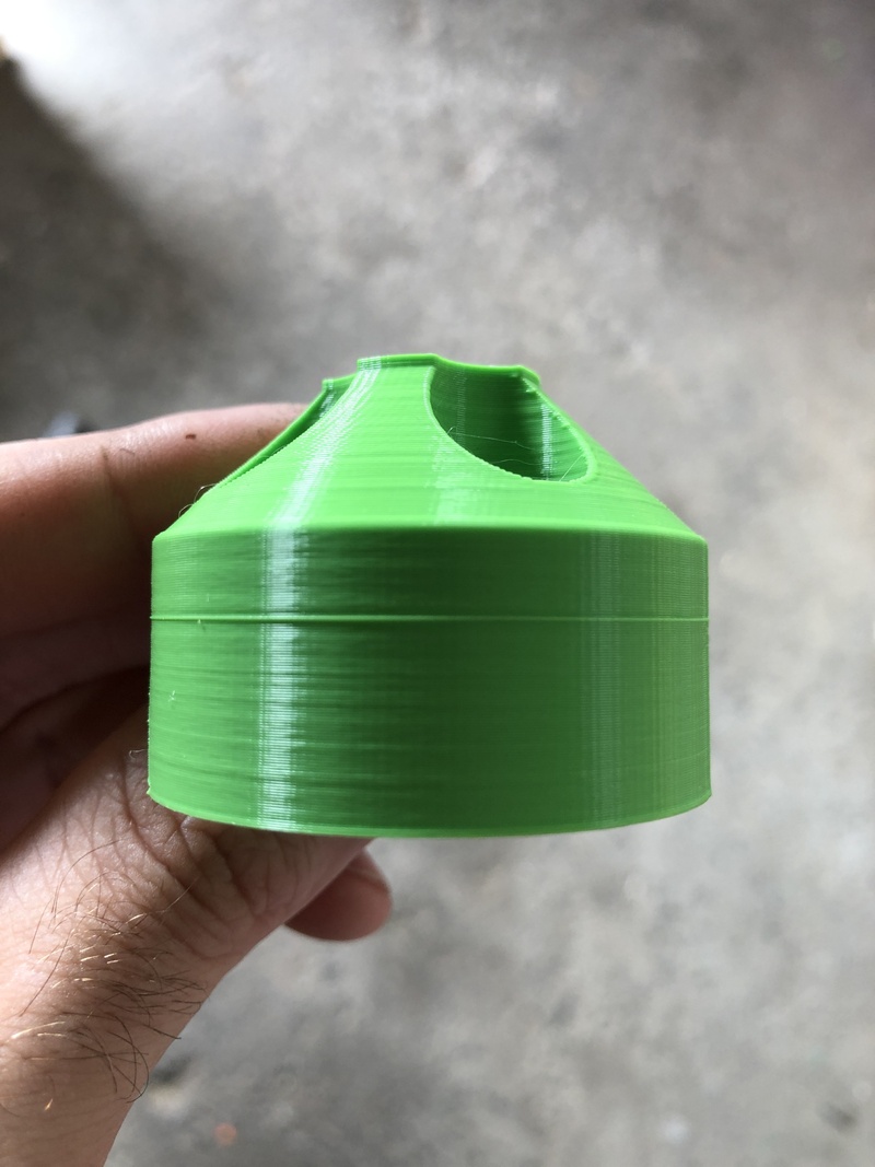

Ik ben wat verder met de Ender 3 v2. Opzich print hij inmiddels wel redelijk mooi. Ik heb er alleen last van dat bij de eerste laag de PLA niet direct 'pakt' op het print bed. Dus bij de eerste streep links duurt het even voordat hij goed pakt, bij het tekenen van de outline (heet dat zo?) is de eerste paar centimeter lastig en ook het aanzetten van de eerste laag van de print pakt ie niet altijd even goed.
Hot end op 210 graden, bed temp 55 graden, ik heb de e-steps wat bijgesteld (stond wat te laag). Ik werk met BLTouch en volgens mij staat de Z-offset ook goed ingesteld.
Hebben jullie nog tips?

Heb je de flow gecalibreerd? Dus niet alleen je esteps maar ook de flow?
Je kunt je eerste laag iets extra geven als je geen last hebt of krijgt van een olifantenpoot.
Of proberen met je z offset 0.025 lager bijvoorbeeld puur omdat je papiertje misschien niet helemaal 100 gelijk was overal.

Thanks voor je reactie. Flow calibreren heb ik nog niet gedaan, kan je vertellen wat daar de beste manier voor is?

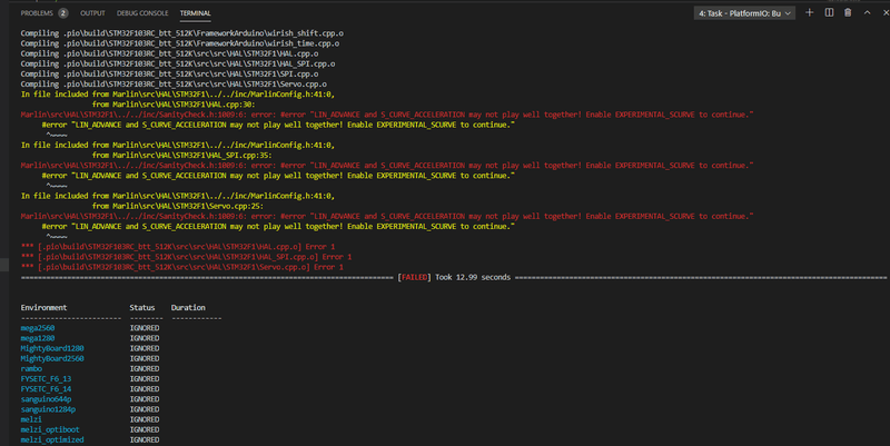

Afbeeldingslocatie: https://tweakers.net/i/bi_0dIUAU3DvEei1aFE4aiSJC0M=/800x/filters:strip_icc():strip_exif()/f/image/qpO9FvFW1kTuUxX2i0KAKxZx.jpg?f=fotoalbum_large
Ik krijg elke keer deze melding.
Ik volg deze stappen.

Afbeeldingslocatie: https://tweakers.net/i/InhhUlZyU6YgV36zu02C3iOjVA8=/800x/filters:strip_exif()/f/image/TNthbOHgn9OYS5Ep0UeN0TPi.png?f=fotoalbum_large
Ik krijg nu deze error,
Wil een firmware maken voor BTT SKR E3 mini V2.0 op de Ender 3 V2.
Dit is de Marlin firmware.
Volgens deze stappen https://www.reddit.com/r/..._skr_mini_e3_v20_ender_3/

D S_CURVE_ACCELERATION
(Enable if you don't use Linear Advance. LIN_ADVANCE and S_CURVE_ACCELERATION may not play well together)
Het ziet er naar uit dat je rustig de errors 1 voor 1 moet oplossen. Je hebt misschien wel wat veel hooi op je vork genomen ;) Lees rustig wat er staat, neem de tijd, anderen is het gelukt dus jou ook.

Evertt schreef op donderdag 13 augustus 2020 @ 22:54:
Met alle respect, maar lees je de error wel? Er staat letterlijk dat S_CURVE_ACCELERATION en LIN_ADVANCE niet samen gaan. In de guide die je linkt staat ook
D is disable, lijkt me duidelijk toch?

Het is gelukt.
Het rare steeds ik kreeg elke keer een andere fout melding.
Heb aantal yt gekeken toen viel het kwartje.

Endie andere foutmelding is logisch.... zodra hij ergens vastloopt geeft hij de melding en gaat niet verder.
Als je dan iets oplost gaat hij wel verder en komt hij wat anders tegen.
Tot je alles opgelost heb wat over het algemeen een stuk og 4 errors zijn bij de eerste keer geloof ik.

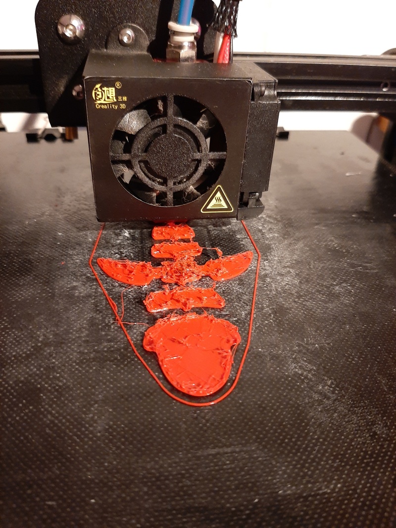

Aardig wat PLA geprint op het standaard bed, ging allemaal goed. Toen PETG geprobeerd. Na wat aanloop problemen gefixed. Aardig wat prints erdoor, tot de stick van de prints het magnetische bed sloopte. Toen een glas bed besteld van Ender zelf. Use glass, it'll be fun they said. Niets anders dan problemen sindsdien. Het bed is nu inderdaad rechter, maar PETG pakt voor geen meter. Vanalles geprobeerd. Beter geleveld dan ooit, allerlei temperaturen, nogo. Niets werkt. Toen uiteindelijk een pritt stift en een initial layer height van 0.3 ipv 0.2, en ik had een print die sticky genoeg was om resultaat te behalen.
Was en ben niet blij met de pritt stift, iedereen zegt dat juist petg en glas zoveel stick hebben dat het muurvast is. Ik snap niet waarom dit bij mij niet zo is. Maar goed.
Toen dacht ik, laat ik een full metal hotend en direct drive nemen van Microswiss. Omgebouwd, mooi spul, maar wat ik al verwachtte, zelfde issues weer en ik krijg ze deze keer niet opgelost. Wederom vanalles geprobeerd, maar initial layer pakt niet.
Bed opnieuw geleveld, meerdere keren. Schoon gemaakt (zeep en daarna isopropanol). Layer heights geprobeerd. Temperaturen geprobeerd (ook de verhoging die microswiss aanraad). Niks werkt.
Laatst werkende settings (dus voor de ombouw):
235 graden hotend, en bed op 93. Initial speed 10mm/s, daarna 50 mm/s
En dus met een pritt stift.
Ik snap het niet meer. Iemand met een idee hier?
  • kmichael
  • Laatst online: 13-09 14:39
kmichael
@UltraSub
Geen isopropanol gebruiken na het schoonmaken.
Petg op een spiegel ben ik mee gestopt, ik had elke week een nieuwe spiegel nodig.
Probeer eens 110 graden...
GFK plaatje is het magische bed voor bijna alles.

Ik weet het even niet meer, ik heb gisteren de hotend eraf gehaald en de zaak schoon gemaakt, de tube flink erin gedrukt en hierna de nozzle erop geschroeft. Een test XYZ ging eerst tot laatste stuk goed en hierna helemaal. Echter vandaag weer naar paar layers krijgt de extruder de pla niet meer door de kop heen. Je hoort het gewoon tikken en pas als ik veel kracht op de pla zet komt er weer wat uit. Heeft er iemand tips wat ik nog meer kan doen? Minder voeding instellen van het pla misschien? En hoe doe je zoiets?
  • UltraSub
  • Laatst online: 07-11 18:24
kmichael schreef op vrijdag 14 augustus 2020 @ 12:26:
@UltraSub
Ow? Ik dacht juist dat dat goed was om te ontvetten. Gewoon onder de kraan met dreft schoonborstelen, drogen met een microvezel en done dan?
Ik heb geen spiegel he, die standaard creality glas plaat. (Waar iedereen dus lekker petg op print op 70 graden bed en het zo vast zit dat het zelfs afgekoeld het glas beschadigd bij verwijderen. Dat snap ik dus niet)
Boh, das heet zeg, als iedereen veel lager print. Ik ga het eens proberen!
Hmm. Nooit van gehoord, ga ik eens naar kijken dan.
Thanks!

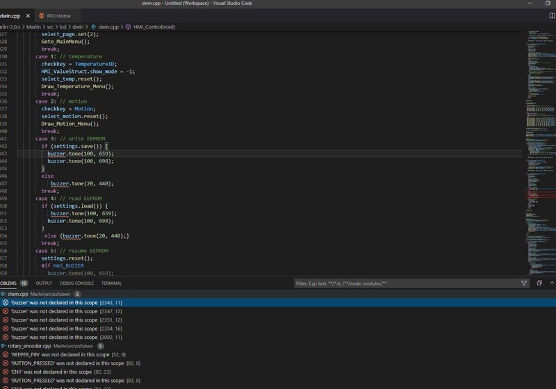

De skr mini E3 v2 heb ik geïnstalleerd op de Ender 3 v2.
Alleen de firmware file werkt niet met de scherm van de v2 wel met de cr10 scherm van Ender V1. Hij geeft daardoor fout melding..
Dus ik moet weer een nieuwe firmware erop zetten.
Maar helaas lukt dat niet.
Afbeeldingslocatie: https://tweakers.net/i/mTpw1BH7rrYEnSEyQStgZjsPABs=/800x/filters:strip_icc():strip_exif()/f/image/nM6vX2KDlbLLan1UgOzMY8w6.jpg?f=fotoalbum_large
Ik weet niet wat ik moet neer zetten om de buzzer fouten niet meer te krijgen. Komt alleen voor als de DWIN_CREALITY_LCD aanzet in plaats van de CR10 display.
this is an Ender 3 v2
Het kan ook zijn dat deze board helemaal niet geschikt is voor de scherm.
[ Voor 6% gewijzigd door Evertt op 14-08-2020 16:01 ]
  • Sircuri
Sircuri
Volledig Appelig
Zonder heel rot over te komen, krijg ik een beetje het gevoel dat je vanalles probeert, maar eigenlijk niet weet wat je aan het doen bent en vervolgens hier je problemen dumpt.
Ik zal toch proberen je een beetje op weg te helpen.
regel 64 in dwin.cpp staat: '#include "../../libs/buzzer.h"'
In file buzzer.h staat op regel 26: '#if USE_BEEPER'
Die USE_BEEPER komt denk ik uit je configuration.h file. Als die dus niet DEFINED is, wordt er ook geen code ingeladen voor het "buzzer" object en krijg je vermoedelijk dit probleem.
Die USE_BEEPER komt uit 'inc/Conditionals_post.h':
 * Buzzer/Speaker
#if PIN_EXISTS(BEEPER) || EITHER(LCD_USE_I2C_BUZZER, PCA9632_BUZZER)
  #define HAS_BUZZER 1
  #if DISABLED(LCD_USE_I2C_BUZZER, PCA9632_BUZZER)
    #define USE_BEEPER 1
  #endif
#endif
Kennelijk worden deze DEFINES actief bij specifieke hardware keuzes. Dus ik denk dat je een combinatie van settings gebruikt nu, wat niet correct is voor jouw board.
Ik heb dit zelf allemaal niet getest, maar dit is puur wat ik uit de code "lees". Ik denk dat bij het gebruik van Marlin er toch iets meer programming skills nodig zijn, dan wat je nu laat zien in alle posts tot nu toe.
Nog even verder doorgezocht. Je hebt in je config file OF
'#define LCD_I2C_PANELOLU2'
OF
'#define LCD_I2C_VIKI'
enabled. Dus de slashes er voor weggehaald. Dat zijn namelijk de enige 2 condities waarvan ik nu kan vinden dat die er voor zorgen dat die USE_BEEPER actief wordt. Kan je dat eens controleren in je Configuration.h file?
[ Voor 12% gewijzigd door Sircuri op 14-08-2020 17:03 ]

  • UltraSub
Ok, dat was dom. Ik heb na het ombouwen naar de Microswiss DD wel de extruder steps aangepast naar de 130 (van 93) die Microswiss als advies meegeeft, maar blijkbaar waren die niet opgeslagen. Net esteps opnieuw gecalibreerd, printte maar 57mm van de gevraagde 100. 2x opnieuw getest, staat nu op 138 en hee, we hebben weer dezelfde first layer adhesion als ik voorheen had. Te weinig materiaal kan natuurlijk ook niet fatsoenlijk pakken.
Blijft echter nog steeds mwoah, zoals voorheen. Je ziet altijd heel even bij een eerste aanzet een klein stukje mee oprollen. Voor grotere stukken niet zo heel spannend, maar met klein secuur werk is dat gewoon ruk. Kan er voor nu mee werken, maar ik denk dat ik toch maar eens moet kijken naar een ander bed weer.

Sircuri schreef op vrijdag 14 augustus 2020 @ 16:55:
 * Buzzer/Speaker
  #endif
#endif
OF
De firmware is gelukt. Met hulp van BTT Facebook pagina. Ik moest codes toe voegen aan .PINS.
Alleen gaat de scherm niet meer aan. BTT had er over de de bedrading positie moet veranderen.
Weet iemand wat de kleur codes zijn van de LCD scherm stekker.
Kan iemand mij bevestigingen of het mogelijk als je scherm los koppelt je kan printer via USB met bijvoorbeeld Cursa.

Evertt schreef op zaterdag 15 augustus 2020 @ 21:16:
Wellicht, als gebaar terug naar deze community, zou je kunnen aangeven wat je gedaan hebt. Zo hebben andere mensen daar dan ook nog iets aan als ze zoeken op vergelijkbare problemen die jij hebt gehad.

Daniel. schreef op zaterdag 15 augustus 2020 @ 15:04:
Ik ben om, heb een echte E3DV6 gekocht. De clones van trianglelabs kan ik prima PLA mee printen, dat gaat echt super maar PETG lukt gewoon niet. Ben benieuwd of het met de echte wel gaat lukken.
Wat voor problemen heb tijdens het printen met PET-G.
Ik print PET-G namelijk met een standaard hot end met de hotend fix en capricorn tube.
Ik heb af en toe wat last van beetje stringing maar moet nog een hele hoop calibratiestappen uitvoeren.
  • Daniel.
  • Laatst online: 20:42
Headbuddy schreef op zaterdag 15 augustus 2020 @ 22:30:
Hij geeft altijd jams. Zowel met OWL filament en REAL filament. Met name de PETG, PLA gaat echt super maar PETG altijd problemen. Als die er is laat ik het direct weten mocht het dan nog steeds mis gaan dan mag iemand graag langskomen want ik weet dan echt niet meer wat ik mis doe.
<GoTHC>Daniel#23781 | Mijn PC

Sircuri schreef op zaterdag 15 augustus 2020 @ 22:01:
Zal ik doen ben waarschijnlijk uit dat deze nog niet werkt op de Ender 3 v2.
Heb de marlin Configurations 2.0x files bij gepakt van de Ender 3 v2. De naam van moederbord de chipset en de stepper motoren verander in Configurations.h
en in pins de volgende regel neergezet._BTT_SKR_MINI_E3_common.h"
#if ENABLED(DWIN_CREALITY_LCD)
#define BEEPER_PIN PB5
#define BTN_ENC EXP1_9
#define BTN_EN1 PA9
#define BTN_EN2 PA10
Ik heb deze moederbord aangeschaft omdat na 4 dagen de fans uitvielen.
Heb meerder keren gelezen dat de moederbord slecht is. Daarom besloten om de BTT SKR Mini E3 V2 aan te schaffen.
Heb in de tussen tijd gevraagd via de verkoper van Ali express of ze onder garantie een nieuwe moederbord willen toe zenden. Ze doen hier heel moeilijk over. Heb meerdere malen verteld dat er geen 24 volt op de fan aansluiten staan maar 2,5 volt. Ze blijven bij dat het een firmware of een fan probleem zelf is.
Zelf een video plaatsen over deze probleem helpt bij hun niet.
Maar op de moederbord van SKR draaien de fans wel. Die probleem kan ik uitsluiten.
Heb zo net aan gegeven dat ik een refurn wil en mij geld terug wil hebben. Ik ben er nu beetje klaar mee.
Zo niet dan is de nog de credit card. Dat is 1 van de voordelen van een credit card.
Ik weet niet of ik dan weer een v2 ga aanschaffen. Misschien wel een pro daar hoor je geen klachten over.
Maar zijn er zoveel verschil behalve de voeding zelf?

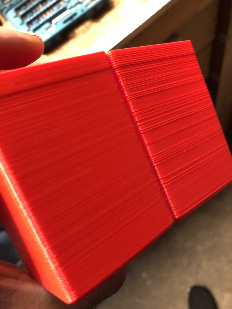

Ik heb iets tijdens het printen dat ik er graag uit zou hebben, heb alleen geen idee waar te beginnen/zoeken.
Afbeeldingslocatie: https://tweakers.net/i/wCQQjHIyFVvilV5h6dsr_uEUmZs=/232x232/filters:strip_icc():strip_exif()/f/image/tUPi9jMtAXARiiofr20LKEiz.jpg?f=fotoalbum_tileAfbeeldingslocatie: https://tweakers.net/i/kqlk5g7nOXkaY1YuEG8f1wn3Osg=/232x232/filters:strip_icc():strip_exif()/f/image/xBNvxppbyiUtuvyctZ9x73Hk.jpg?f=fotoalbum_tile
Dit zijn dus de horzontale lijnen tijdens prints. Lijken ook vaak op dezelfde hoogte naar boven te komen.
Ik heb geen toegang tot het modden van software oid, en daar wil ik ook niet aan beginnen.
Hardware matig kan ik uiteraard wel dingen aanpassen, of in de slicer settings.
Ik draai vanaf een micro-SD kaartje, kan mn laptop wel naar de printer brengen.

Verwijderd schreef op zondag 16 augustus 2020 @ 09:55:
[Afbeelding][Afbeelding]
Even belangrijk om te weten is op welke AS deze oneffenheden ontstaan.X of Y? Zitten de oneffenheden ook op de tegenoverliggende zijde op dezelfde layer?
Signature van nature
Sircuri schreef op zondag 16 augustus 2020 @ 10:40:
Deze oneffenheden zitten op een volledige laag.
Dit geval een klein bakje, rondom zitten deze strepen dus.
Het heeft niets met start nieuwe laag te maken, deze staat ingesteld op in een hoek en dat werkt ook prima.
Deze strepen rondom heb ik op elke print. Niet op dezelfde hoogte trouwens, de groene print heeft maar 1 streep en zit hoger dan de eerste op t rooie bakje. Afbeeldingslocatie: https://tweakers.net/i/XxQ2MRwLiackTtlHSTU_8goSn4g=/800x/filters:strip_icc():strip_exif()/f/image/SCM3qnKte9jHpYZrtom13cto.jpg?f=fotoalbum_large
[ Voor 31% gewijzigd door Verwijderd op 16-08-2020 11:03 ]
  • Sircuri
Sircuri
Volledig Appelig
Slaat je Z-as een layer over ofzo? Lijkt wel of de hele layer in elkaar gedrukt zit.
Had gelezen dat een stepper motor afwijkingen wil gaan vertonen als deze te veel of te weinig vermogen krijgt. Weet natuurlijk helemaal niet of dat hier het geval is, maar de oneffenheid is de hele layer.
Je kan eens die calibration pagina van teaching tech er naast pakken om te zien of daar een oplossing zit.

Daniel. schreef op zaterdag 15 augustus 2020 @ 23:32:
Is gewoon een kwestie van 1 van deze dingen of een combinatie:
- te hoge temp
- te veel retraction
- heat creaping (hotend fan te weinig flow) of bijvoorbeeld niet goed laten afkoelen voor het uitzetten. (fan moet even nadraaien)
  • kmichael
kmichael
@Verwijderd
Heb je Z hop aan staan in Cura, zet het uit of pas het aan zodat de Z hop het zelfde is als de layer hight.
  • Daniel.
savale schreef op zondag 16 augustus 2020 @ 13:27:
- te hoge temp
Dat snap ik, maar heat creaping, laatst een Noctua vervangen door eentje die dubbel zoveel luchtverplaatsing en statische druk heeft.
Blijft zelfs vastlopen met een retraction van 0.6mm en de temepratruur maakt ook niet uit. van 220 tot 250 bijft het vastlopen.
https://nl.farnell.com/mu...vdc-10-8cfm-27/dp/2885238
[ Voor 6% gewijzigd door Daniel. op 16-08-2020 14:14 ]
  • DRuw
  • Laatst online: 26-08 17:06
DRuw
Bacardi Bat on Ice:)
@Daniel. Heb je toevallig al die hotend fix toegepast die eerder is genoemd?
[ Voor 7% gewijzigd door DRuw op 16-08-2020 14:14 ]
Deze signature is om volstrekt onduidelijke redenen verwijderd. PVOutput
  • Daniel.
DRuw schreef op zondag 16 augustus 2020 @ 14:13:
Dit is met de TriangleLabs clone, zowel de versie met liner als all metal blijft het vastlopen.
Diameter filament klopt ook. varieert tussen de 1.73 en 1.78, niet zo erg verschil, maar dit is over verschillende rollen en op de rol is het hetzelfde.
[ Voor 20% gewijzigd door Daniel. op 16-08-2020 14:17 ]
  • savale
  • Laatst online: 06-11 23:41
@Daniel. Heb je filament al eens opgemeten als het vastloopt? (dat het niet te dik is zeg maar)
  • Daniel.
savale schreef op zondag 16 augustus 2020 @ 14:20:
Snel eruit halen, 5 cm eraf knippen en dan kan die direct door. Ook ziet het er niet dik uit als een prop.
  • savale
Daniel. schreef op zondag 16 augustus 2020 @ 14:21:
Toch ff checken met een schuifmaat. Zou 1.75mm moeten zijn, maar kan zijn dat je hotend combinatie het bijvoorbeeld niet leuk vind als dat bijvoorbeeld ineens 1.85mm is. (kan weleens gebeuren)
  • Daniel.
savale schreef op zondag 16 augustus 2020 @ 14:23:
Het loopt ook vast met REAL filament en het is met iedere rol. Dat zijn er zo ongeveer 15.
  • Daniel.
Eruit halen en er weer in duwen dat werkt ook. Afknippen hoeft niet eens.
Ik had wel meer succes met een 0.6mm nozzle. Dat werkte iets beter.
[ Voor 8% gewijzigd door Daniel. op 16-08-2020 14:26 ]

Daniel. schreef op zondag 16 augustus 2020 @ 14:15:
Ik heb hetzelfde voor met PETG. Ik hoop dat het terug opgelost is met een nieuwe silicone sock (de meegeleverde is kapot), en wat koelpasta tussen de heat break en de heatsink. Nog even wachten op wat nieuwe silicone sokken en heat breaks van aliexpress.
  • Daniel.
Harrie schreef op zondag 16 augustus 2020 @ 14:26:
PLA is probleemloos, maar PETG gaat gewoon niet lukken. Mijn Originele E3DV6 is in ieder geval verzonden. Maandag maar snel de custom kabel solderen voor de swappable hot-end mod. en dan direct installeren.
Mocht het dan gaan werken, dan zal er toch iets niet goed zitten of ik heb altijd pech want veel mensen printen er wel goed mee. Anders houd ik de clones lekker voor PLA want dat gaat echt wel goed en daar schijnt een all-metal niet heel goed voor te zijn.
[ Voor 18% gewijzigd door Daniel. op 16-08-2020 14:32 ]

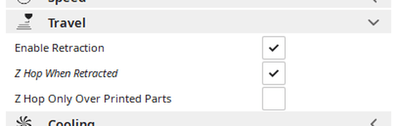

kmichael schreef op zondag 16 augustus 2020 @ 13:27:
@Verwijderd
Zo staat het ingesteld.
Afbeeldingslocatie: https://tweakers.net/i/HFK1v4NyZmQm_aIqGi-cVw1yXbM=/full-fit-in/4000x4000/filters:no_upscale():fill(white):strip_exif()/f/image/tSsDP1gciKAGZGjwNyfjG4b7.png?f=user_large
Sircuri schreef op zondag 16 augustus 2020 @ 12:13:
Overslaan lijkt mij niet, zeker omdat het een andere laag (lagen) is bij een andere print.
Ik ga die pagina eens bekijken.

@Verwijderd
Probeer eens Z Hop When Retracted uit te zetten.

Eens met de zhop instelling maar ik zag wel met een grote print gisteren dat m'n nozzle heel licht over de eerste lagen heen schraapte bij verplaatsen.
Niet overal maar toch raar. Bed is niet helemaal egaal, moet ik nog wat aan doen, maar dan is zhop weer wel handig..
Ben er nog niet achter wanneer het nu wel of niet handig is bij normale prints...
Ik ben nu het rode bakje zonder Z Hop aan het printen. Ik print op een glazen bed, even nieuwe leveling gedaan. Ik gebruik mijn raft ook altijd als referentie voor m'n leveling.
Print duurt bijna vier uur, vanavond weet ik of dit wat uitmaakt.
Had volgens mij al wel zoiets eens geprobeerd maar dat gaf toen inderdaad schraap-lijnen, eens zien wat er nu gaat gebeuren.

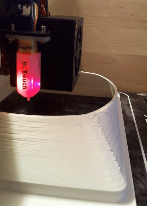

  • mcheijink
  • Laatst online: 02-11 08:09
xer_00 schreef op vrijdag 14 augustus 2020 @ 13:14:
Je hebt de arcwelder plugin voor octoprint die G1 kan omzetten naar G2 & G3 voor zover ik weet zijn er nog geen slicers die dit direct doen.Om curved te herkennen moeten slicers ook worden aangepast zodat ze step files kunnen importeren ipv alleen maar stl's zoals ze nu doen.
Veel geleerd vandaag. Na het activeren van Acrwelder, werd het formaat van de gcodes een stuk kleiner (75% reductie). Echter, de printer bewoog extreem langzaam tijdens het uitvoeren van een kromming.
Blijkbaar zit er een bug in Marlin 2.0.x waar er bij het plannen van een kromming wat mis gaat. Marlin rekent de kromming namelijk weer om tot een combinatie van rechte lijnen :/ . Dit heeft wel een klein voordeel, de gcode-buffer loopt zo een stuk minder snel vol.
Bug is 9 dagen geleden opgelost in de Marlin 2.0.x branch. Verwacht dat hij in de 2.0.7 release komt te zitten.
https://github.com/MarlinFirmware/Marlin/issues/17348
Nu net de firmware opnieuw gecompileerd met de fix, en vanavond maar eens kijken of het beter is.
Update:
Werkt fantastisch! Print nu een stuk sneller op kleine curves. Goede tip, dat Arcwelder!
[ Voor 4% gewijzigd door mcheijink op 16-08-2020 21:10 . Reden: Update ]
  • Sircuri
Sircuri
Volledig Appelig
DRuw schreef op zondag 16 augustus 2020 @ 18:22:
Raft?
Wie print er nog met een raft?
Brim en skirt snap ik maar raft heb ik nooit begrepen eerlijk gezegd...
Raft is wel degelijk handig. Ik heb nog wel eens een verzameling hele kleine en fijne modellen die ik moet printen. Zonder raft willen ze nog wel eens krullen of niet helemaal goed pakken op het bed. Met een raft eronder heb ik op dat moment een volledige egale print met alle nodige details.
Dus ja, ik print ook nog wel eens met een raft.
Afbeeldingslocatie: https://tweakers.net/i/LrcAdTPlk3alit_PcimkN1iEIG0=/800x/filters:strip_icc():strip_exif()/f/image/cu7632XcdSlvSB87fM0vtj3c.jpg?f=fotoalbum_large
Links de nieuwe zonder Z hop, dat is een stuk strakker! Zet nu een andere print aan om het op een groter bakje ook te testen maar dit is alvast zeer veel belovend! Moet ik alleen al mijn modellen opnieuw door Cura halen... grrrr...
  • DRuw
DRuw
Ik zou ook nog even je wieltjes nalopen of dat niet nog wat speling op zit, een t de snaren.
Die hobbel op 1cm van de bovenkant komt wel overeen... Iets met de z-as wellicht?
DRuw schreef op zondag 16 augustus 2020 @ 22:36:
Die hobbel hoort ;) deel van t ontwerp, kleine verdikking.

  • phYzar
  • Laatst online: 21:43
Bij mijn laatste paar prints wilde mijn Ender 5 steeds mijn end-gcode niet uitvoeren en stond de nog hete hotend een gat in m'n afgeronde print te smelten. Had niks veranderd aan hard- of firmware, dus beetje vreemd. Gisteren wilde hij de sd niet meer lezen, maar na een format begon hij wel. Na een paar seconden ging hij echter in een rechte lijn het printbed af en liep de printer/display vast. Was al beetje in de stress maar eerst even een andere sd-card geprobeerd: alles weer ok. Oude SD-card dus kapot, maar wat een wazige symptomen geeft dat.
