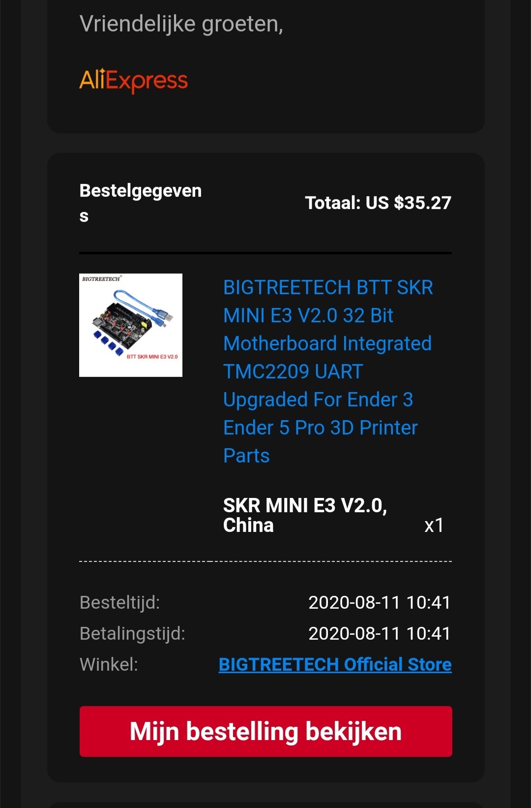

Ik ben natuurlijk geen expert hierin dus wellicht zijn er anderen in die forum die er meer verstand van hebben? Zit de zwarte draad trouwens inderdaad rechts?
Als je toch een ander bordje moet kopen kun je gelijk de SKR Mini E3 V2.0 erin stoppen (https://www.aliexpress.co..._home.slider_1323540673.0). Dat is dan weer een voordeel bij een nadeel.

In afwachting van m'n dual z axis setje maar begonnen met voeding verplaatsen. Ik had eerst de onderdelen geprint om de voeding aan de achterkant te plaatsen maar deze was makkelijker bevestingen. Binnekort ook even cable management gaan doen ;)
Afbeeldingslocatie: https://tweakers.net/i/CIInIuVhnKRAgzXJrTshvtirtkQ=/234x176/filters:strip_icc():strip_exif()/f/image/rlPx1QG03znji4k1XtpW7RIv.jpg?f=fotoalbum_medium
oogjes open, snaveltjes dicht

mulder schreef op dinsdag 11 augustus 2020 @ 11:46:
Staat ook op mij lijstje om een dual te installeren.
Heb je dan de versie met of zonder 2de motor?
Eerst ben ik bezig voor garantie voor Ender 3 v2. Ik heb totaal geen fans meer die draaien alle koeling doen het niet meer. Kan wel printen is alleen gevaarlijk zonder koeling.

ik spuug op het trottoir
Met 2e motor, vond ik fancier. Helemaal als ik straks mezelf de aanschaf van een skr 2.0 heb aangepraat.

Ooops :+
Afbeeldingslocatie: https://tweakers.net/i/P6TH1HDqD5snLqilP9pBj8DF6bI=/full-fit-in/4920x3264/filters:max_bytes(3145728):no_upscale():strip_icc():fill(white):strip_exif()/f/image/m46wTKdbjekDlUkYOTt64IWB.jpg?f=user_large

Vanwaar de 2.0 ipv de 1.2?
Denk je aan ome douane;)

Zit er veel verschil in?

Hoofdzakelijk 20 om 35 euro voor extra z motor aansturing, onboard eeprom en sensorless homing zo te zien.
Oja, als de douane lief gaat doen dan, anders wordt het factor 2+...
Het is de nieuwste maar persoonlijk vind ik het niet echt een upgrade tov de 1.2 (als je die al hebt). Wat minder bang for buck zegmaar.
Zal prima functioneren hoor, dat spul van BTT zit wel goed.
Las en zag toch overal dat dit toch wel verbeteringen had, dus waarom niet. En betreft de doane: you win some, you lose some ;)

De mosfet(s) zijn ook wat zwaarder uitgevoerd, en er zou wat betere warmte afvoer zijn van de steppers dacht ik.
Ik had de indruk dat ze wel echt de problemen van de 1.2 hebben aangepakt, dus heb ook de 2.0 besteld. Heb ook getwijfeld, want er is wel wat prijsverschil inderdaad.

En zekerheid dat er 512kb rom op zit inplaats van "waarschijnlijk". Het is nooit officieel bevestigd dat de SKR 1.2 512kb rom heeft, maar iedereen flasht hem wel met die gedachte. Zo nu en dan komt er een issue voorbij op Github waar ze daar toch weer naar gaan kijken (bijvoorbeeld: https://github.com/Marlin...50#issuecomment-669961234).
Douane zou ik me niet zo'n zorgen om maken; heb al meerdere onderdelen besteld die boven de 22 euro uit komen en het lijkt erop dat ze allemaal goed op de hoogte zijn van de regels want ze zetten gewoon op het pakketje dat het < 20 euro waard is. Ze kunnen het natuurlijk open maken en checken, maar die kans is volgens mij wel heel erg klein.
