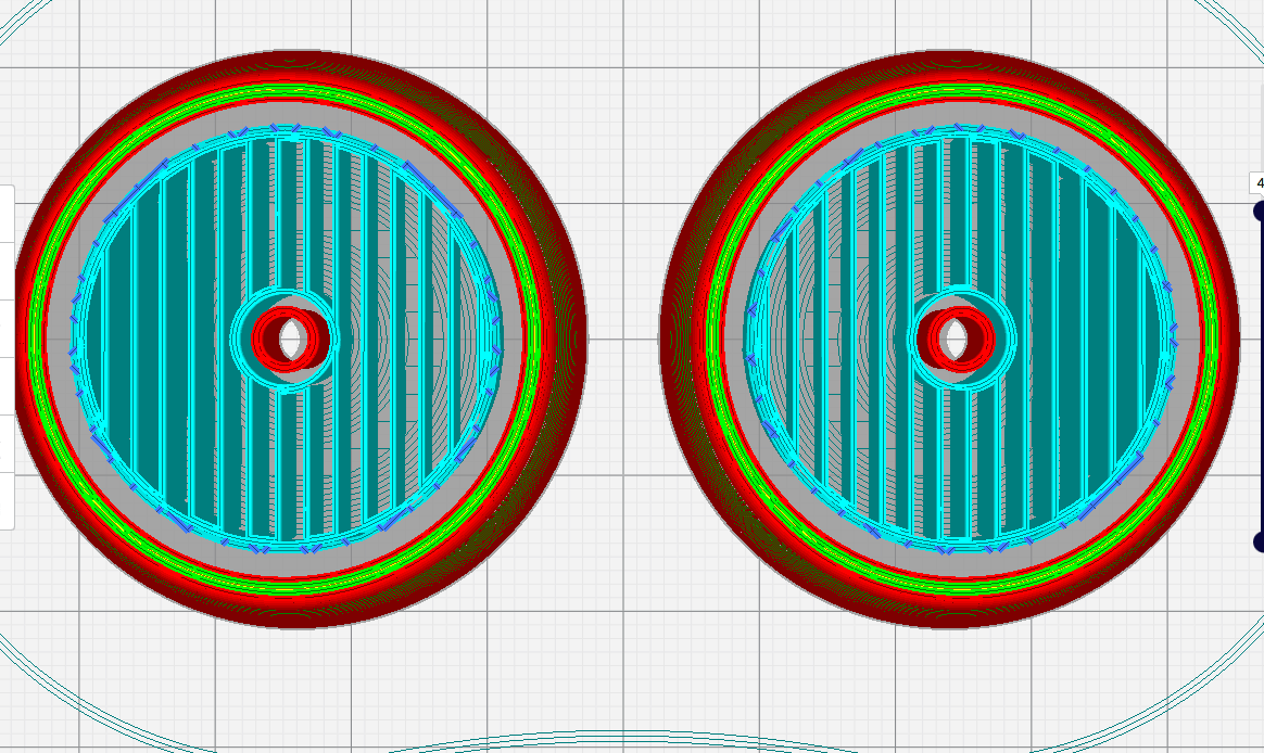

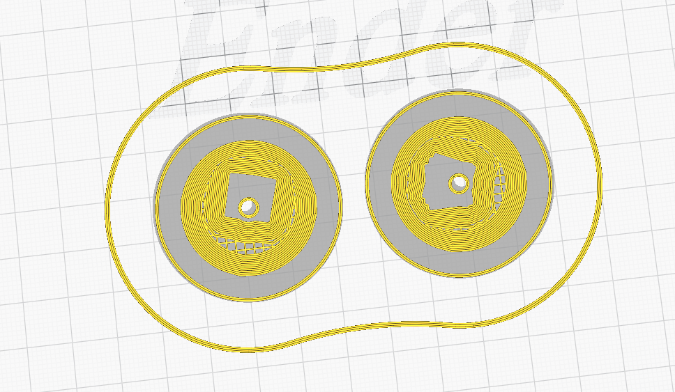

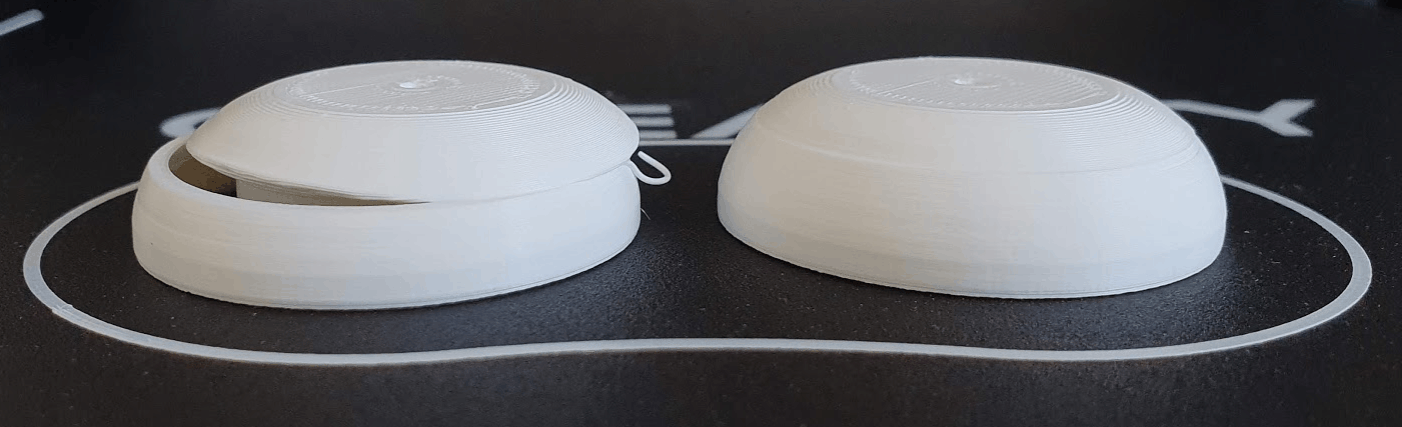

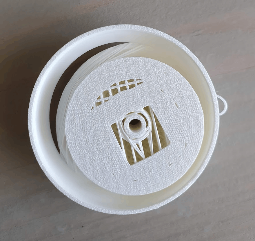

Bij het printen van de 'Bells' van dit project https://www.thingiverse.com/thing:3267115/ merk ik een soort van layer shift op. Wel een merkwaardige, wat mij betreft.
De print bestaat uit twee bells opgenomen in één STL. De rechter is prima gelukt, de linker niet.
- Support van de linker is vanaf laag 1 al te veel naar rechts geschoven
- De eerste lagen van de daadwerkelijk print van de linker gaan goed, vanaf pakweg 60% zijn ook die lagen naar rechts opgeschoven.
Gesliced met Cura 4.3.0. Layer height 0.12 en infill 20%.
Eindresultaat:
Afbeeldingslocatie: https://tweakers.net/i/NdfTRIDPGwXHYKGG0bDk5bnKKmA=/f/image/enAgJHNlC9ddEBBpj85sQACu.png
De support is vanaf laag 1 bij de linker al naar rechts verschoven, deze hoort uiteraard in het midden te zitten. Dit is bij de rechter 'bell' ook het geval.
Afbeeldingslocatie: https://tweakers.net/i/4WqB12HL4gHaiddkYf-J7Ft9uLI=/f/image/xpr9Q0YaRMr0bEb1RrI3mGhF.png
Preview in Cura laat (uiteraard) zien dat ook de support van de linker gewoon in 't midden zit.
Afbeeldingslocatie: https://tweakers.net/i/YHUruN0BRS1D7b5HRnpTixRhTeg=/f/image/3AXRQ0FZMYlNqmxCFoA2E5xq.png
Als ik overigens kritisch naar de rechter kijk, zie ik daar op pakweg 80% ook een minimaal layer shift naar rechts, dat valt me bij de linker op die hoogte niet op.
Wat zou een verklaring van deze gedeeltelijke layer shifts kunnen zijn? Bug in slicen?

Hoe ziet het eruit met een actuele versie van Cura? In 4.5 zijn natuurlijk weer de nodige bugs geplet die in 4.3 zaten :)

Opnieuw gesliced met Cura 4.5: Vergelijkbaar probleem: Wederom de linker bell, maar nu de shift naar links, en de support zit wel netjes in het midden.
  • smitae
  • Laatst online: 14:45
smitae
Denk niet dat het een Cura probleem is, lijkt er eerder op dat tijdens het printen de boel schuift? Iets met je print assen? Een blinde gok.
En wat als je ze 1 voor 1 print precies in midden van je printer? Ff met meshmaker de stl-splitsen?
Voordeel is dat de printer dan niet steeds heen en weer hoeft te springen tussen de 2 bellen?
Cure 4.5 geeft mij dit;
Afbeeldingslocatie: https://tweakers.net/i/XfmDu7--T2MAZT0fLFvqhsXNAPU=/800x/filters:strip_exif()/f/image/MhPvB2hRBmownVtte5G0w1Az.png?f=fotoalbum_large

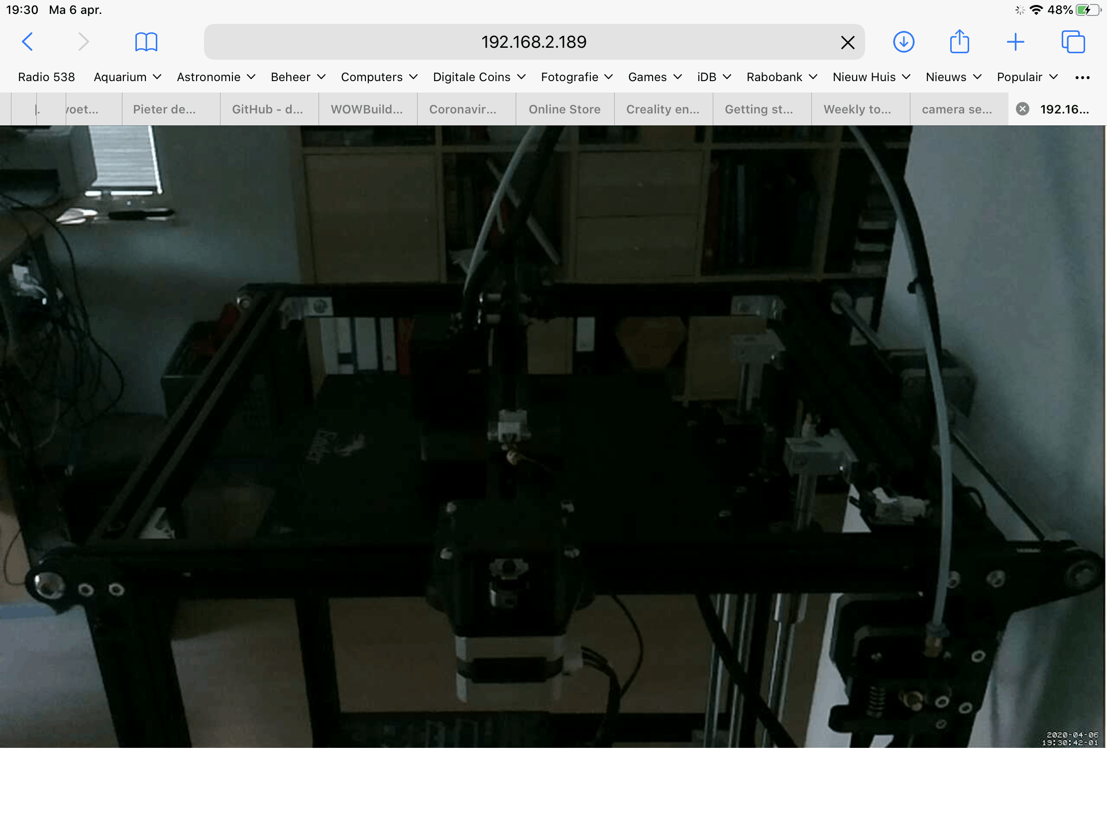

Vandaag wat zitten te testen met octoprint en de Ender 5. Probleem met de power naar de Pi 3 B+. Toch een 2.5A voeding, maar die lijkt niet genoeg te zijn. Daardoor de Ender 5 gereset, print 2x gestopt. Maar octoprint werkt (als de Pi het goed doet) wel heel erg prettig.
Heb nog een 5V/6A voeding liggen, die gaan we dus gebruiken. Ook wel handig, want moet ook nog iets met LED verlichting op de Ender 5 bouwen. Extra ventilator lijkt ook wel goed, idd Pi kan best warm worden. En met 6A genoeg power over om nog wat extra’s aan te sluiten :)
Dus deze ombouw extra op de Ender 5 waar ook de Pi bij in kan; https://www.thingiverse.com/thing:4095160
Nu druk met Pi Camera mount aan het printen voor de Ender, kan ff de link niet terug vinden.
Nog opzoek naar een goede manier om de USB en camera kabels goed weg te werken op de Ender 5.
Camera werkt in elk geval wel, beetje donker, maar begin is er Afbeeldingslocatie: https://tweakers.net/i/9snJGoDH5CZo5-c7uDg1oq4CFPQ=/800x/filters:strip_exif()/f/image/Oa2IRuU6016XNlpbUQe4skYX.png?f=fotoalbum_large
